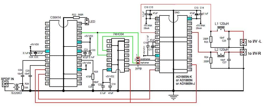

    Jos jedno pitanjce: U semi za IV konverziju i Sipijevom shuntu navedene su LEDice, e sad znam da su crvene i da su 3 mm, ali ne znam za koju struju ledice treba da budu 2, 10 ili 20 mA?Moje misljenje je da treba da budu za 2 mA ali opet bolje da pitam.
  8. Beli_Ninja
    Sony CDP-M18
    Super
  9. Beli_Ninja
    Sony CDP-M18
    Imam par pitanjaca:1. Na slici je za Civ napisano da treba da bude 1.1nF, moze li ovde 1 ili 1.5nF jer imam FKP1 WIMA ovih vrednosti, nisam mogao da nadjem ove od 1.1nF;2. Da li u Sipijevom shuntu mogu umesto 220uF da stavim 330uF, jer imam Panasonic FM od 330uF?

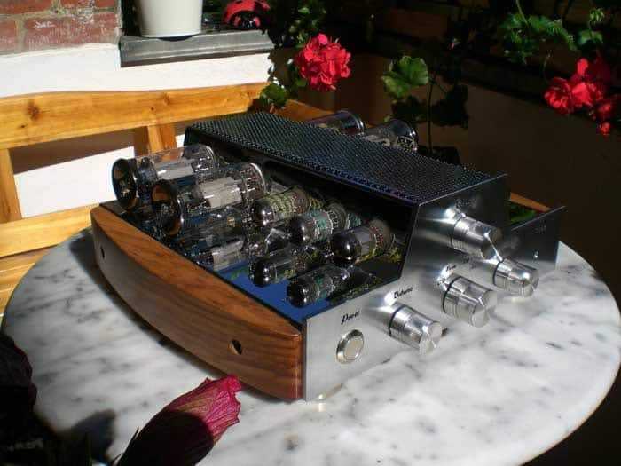

  22. Moj Aikido je iskocio bas iz aikido anyone .Mislim na plocicu, Mentok mi je poslao njegov model pa sam je ja u AutoCAD-u crtao iznova sa nekim malim promenama. Imam izgled plocice u pdf, corel i ACAD, ne brini. Plocice mi je pravio covek koji to radi profesionalno (za te pare se nikada ne bih zezao da pravim sam). Cevi i podnozja sam dobio od asistenta sa faxa (on je radio amater). Cevi su E88CC Telefunken na ulazu i 12AU7 Brimar na izlazu. Cevi su vrhunske ali za asistenta to ne predstavlja nista, njemu je cev cev. I svaka svira. Mada tu se i ja slazem. 88 su polovne, a 12AU7 nove. Podnozja su polovna, keramicka sa ne pozlacenim pinovima, skinuta sa nekih tamo plocica pitaj Boga sta je to bilo. Napajanje je Salas HV Shunt, jedino sto sam ja stavio 4 konda od po 220 uF, a na shemi je 2 komada. Imam i za to plocice, kao i za RSO filter i Rele input selector. Sto se bruma tice, meni je i amp i preamp jos uvek bez kutije i kablovi su predugacki i na sve strane. Kada sam ga slusao na kutijama osetljivosti preko 95dB cuo se malo brum kada se pojaca na najace, ali brum se cuo na 15cm od zvucnika. Inace grejanje mi 6.3 V AC, i nije dizano na potencijal. Napajanje je jedno za oba kanala, kao i grejanje, 6.3 pa sve lampe paralelno vezane upredenom licnastom zicom 1.5 kvadrat. To je to. Nadam se da cu ih uskoro skutijati. U skripcu sam sa vremenom. I da, ne secam se do koliko sam ih merio, ali oscilacija na 100kHz sigurno nije bilo, nije ni na vise od 100.
