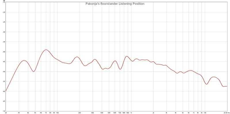

  17. E sad... kada je u pitanju tretman sobe sta mogu da uradim kako bi poboljsao akustiku sobe? Za bas predpostavljam da mi treba bas trap... samo je pitanje u kojoj kolicini i kakve da napravim? Slicno pitanje je i za srednje tonove... koji apsorber/difuzor i koliko? I gde da se koji locira? Moja neka generalna ideja je da ispred i iza stavim difuzore a na bocnim stranama na tackama refleksije da stavim apsorbere? Nemam iskustva sa time pa mi treba neki "recept" ako uopste postoji?

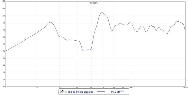

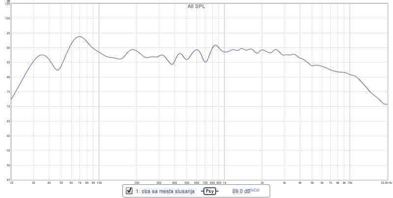

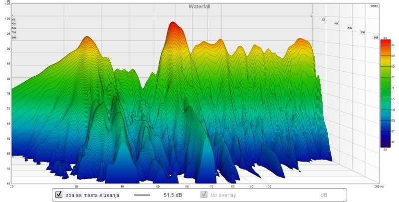

  18. Igrao sam se malo sa kalibracijom SPL-a na REW-u... to sam izveo sa mobilnim i aplikacijom na njemu, znam da nije ultra precizno ali koliko toliko jeste... i kalibrisano je na 85db. Merena su oba zvucnika sa mesta slusanja i rezultati su sledeci: Waterfall 20-20.000 kHz: Waterfall za bas 20-200Hz: SPL za 20-20.000 kHz: SPL za bas 20-200Hz:

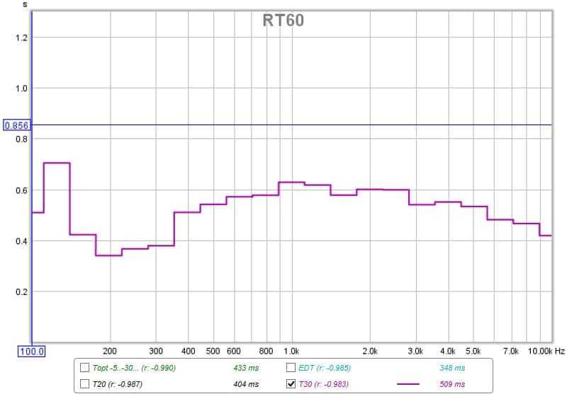

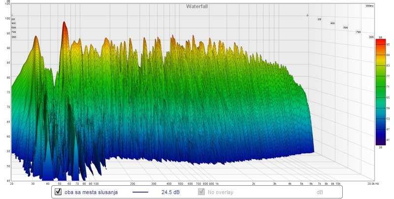

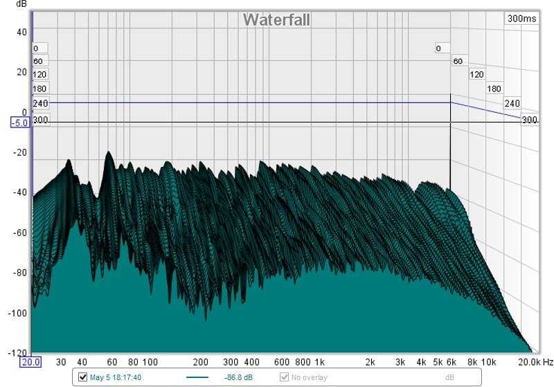

  20. Evo ovako... onda da ne otvaram novu temu ako smo se ovde vec dohvatili i akustike prostora... Naime soba u kojoj slusam muziku je, kako to vec obicno biva, losih dimenzija...4.7m x 4.7m i visine 2.6m. SPL merenje sa mesta slusanja bez smoothinga izgleda ovako: RT60 izgleda ovako: A T30 (ako sam dobro skapirao da ti to treba?) izgleda ovako: Waterfall sa 1/24 smoothing: Ovde bi mi trebala veeeeeeeeeeeeeelika pomoc oko desifrovanja/analize svega ovoga... Negde sam procitao da bi RT60 (odnosno T30) trebao da bude na oko 0.3ms-0.4ms ukoliko je u pitanju soba za slusanje muzike. Moje neko razmisljanje je da grafik sa merenja slusanja krvi SPL na mestu slusanja u skladu sa RT60 (T30) i ako bi ispeglao da RT60 bude ravan onda bi mi automatski i SPL na mestu slusanja bio bolji odnosno priblizniji onom merenju sa razdaljine od 1m. Za deo u basu trebam prvo da promenim tuning bas refleksa, e sad pitanje je kako (cime) peglati ostale frekvencije da mi RT60 bude oko 0.4ms? Za niske helmholtz? Za srednje i visoke apsorberi? Kakva je prica sa difuzorima, koliko i da li njih stavljati, gde i koje, kako oni uticu na RT....... ?

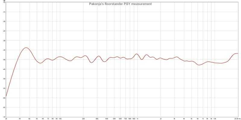

  22. Evo proslo je "malo" vremena od sklapanja skretnice sa novim kalemovima i slusanja, slusanja, slusanja i slusanja... Skretnica je i dalje na iverici jer su moguce jos neke sitne izmene ali u globalu bi to bilo to... Svi kondenzatori su Clarity Cap, kalem za bas je motan sa zicom 1.6 a svi otali kalemovi sa zicom 1.15 i svi su motani na vazduhu... Bice slika samo da delove kompletiram na ploce koje ce ici u kutije. Sto se tice PSY merenja ono sa 1m razdaljine izgleda ovako: Merenje sa pozicije slusanja izgleda ovako: Sto se tice zvuka ja sam zadovoljan, mozda su srednji malo izrazeniji i trebali bi da se utisaju jos za 1-2db ali to je najlakse peglati... sada mi je prioritet da akusticki sredim sobu nego da se cimam sa peglanjem nekih detalja jer mi soba i ovako sve pobrlja a to se moze i videti na grafiku sa mesta slusanja... Tu ce mi trebati doooooooosta asistencija... svasta sam citao ali potpuo sam se pogubio oko RT60, waterfall, sta i kako.... Ali za to cu otvoriti novu temu... E da, nogice za kutije jos nisam finisirao, ali mi je palo na pamet da uzmem 3 metalna kuglagera iz homokinetickog zgloba (kum je automehanicar pa su mi dostupni ) i da ih stavim ispod kutije umesto siljaka... to sam i uradio samo sto moram nekako da osmislim da povrsina dodira poda sa kuglagerom i povrsina dodira kuglagera i zvucnika bude sto manja... ovako kako sam stavio bezi zvucnik cim kinem... Verovatno cu uraditi na strugu neka lezista od metala iz dva dela pa da kuglager samo updne unutra i ima sto manju tacku dodira...
