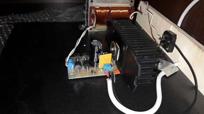

  1. To je taj kao moj... napravi mu stabilisano napajanje... iseces kabal od coperskog napajnja i iskoristis za stabilisano napajanje... primetna je razlika u zvuku... ja nemam DAC vec koristim firewire eksternu zvucnu Profire610 i solidan napredak sam dobio kada sam izbacio copersko napajanje.
  2. A da li je Mac Mini 1 gen (onaj debeli sivi sa belim od gore) ili novije generacije (oni tanji)?
  3. A koji si DAC koristio? Ili si korisio integrisanu zvucnu?
  4. Ups... 'oce mobilni nekada da se zaglupavi... Izvinjavam se... evo je slika...
  6. Upravo tako. Isekao sam kabal od originalnog svicerskog napajanja i onda sam ovo kinesko linearno montirao sa trafoom ispred njega. Mislim da mi je trafo 24v a ja spustam na 18.5v. Jedino sto sam morao da dodam jedan otpornik na kablu za rsense kako bi mogao da se upali racunar. Nemam skutijano ali imam na iverici... mogu slikati kad dodjem kuci ali nema sta posebno da se vidi pored navedenog jer mi je jos sve u test fazi.
  7. Gle... nema za OSX... samo za Winblows...
  8. Pokusacu pa da vidim ima li razlike, ali JRiver mi vise odgovara zato sto cu njega da koristim kao aktivnu skretnicu preko Profire610 koja ima 8 izlaza tako da cu moci da teram cetvorosistemsku aktivu
  9. Ja sam to uradio sa MacMini koji ima samo 18.5v napajanje (onaj stari beli, platio ga oko 80e), iz kine narucio: https://www.aliexpress.com/item/LT1083-Adjustable-Regulated-Power-Supply-Module-Parts-and-Components-DIY-Kit/32768301218.html i za relativno male novce imam racunar sa linearnim napajanjem. Od plejera jriver, a muzicka karta MAudio Profire 610 (firewire). Kako se cuje... za razliku od klasicnog PC-a sa switcherskim napajanjem ova kombinacija mi je malo relaksiranija... zvuk nije napet vec je za nijansu prirodniji... kada budem zavrsio sa zvucnicima onda cu se pozabaviti i linearnim napajanjem za muzicku kartu pa da vidim da li i koliko to utice...
