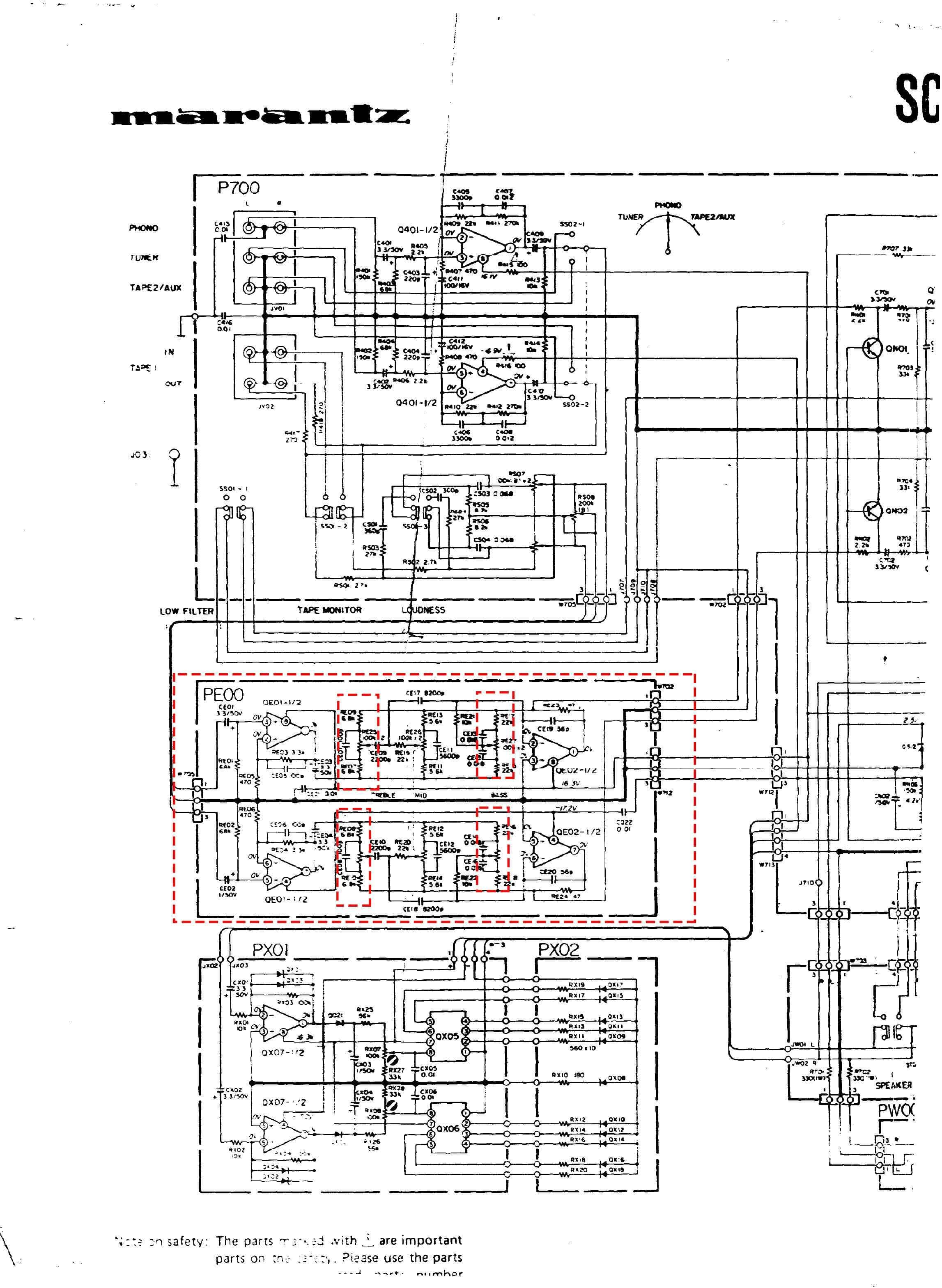

  10. Archangel

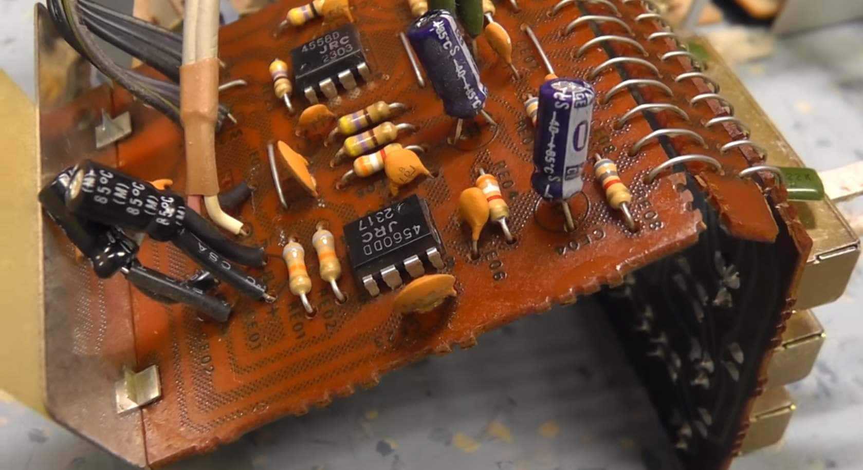

  20. Eto i predpojačavača na slici gore. Ništa toće da se radi za dan dva.

  22. Jesu. Na zasebnoj pcb i odma iza je pcb sa predpojačavačom. Na šemi sam zaokružio gde su mogući problemi.
  23. Prebacivao sam sa phono na tuner i dalje na aux i potpuno isto ponašanje nevezano na kom se mestu nalazi preklopnik. Po šemi saznao sam da se odmah iza ova tri klizača nalazi predpojačavačka sekcija, sa dva opampa i nešto kondova. Počeću od tog dela da gledam šta nevalja. Još jedna stvar koju sam primetio kada podižem mid pot da on deluje samo na levi kanal. Odnosno samo na levom kanalu se pojačavaju srednji tonovi.
