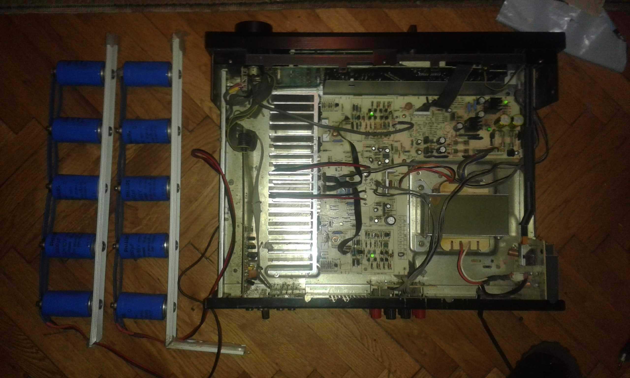

    Glavnom stereo za pojačavanje zvuka. onako kao sitne iskrice iskaču vidljive dok ga okrećem . Čak se malo i oseti blago. Ne znam jel to prašina ili šta.
  9. Archangel
    SanKen

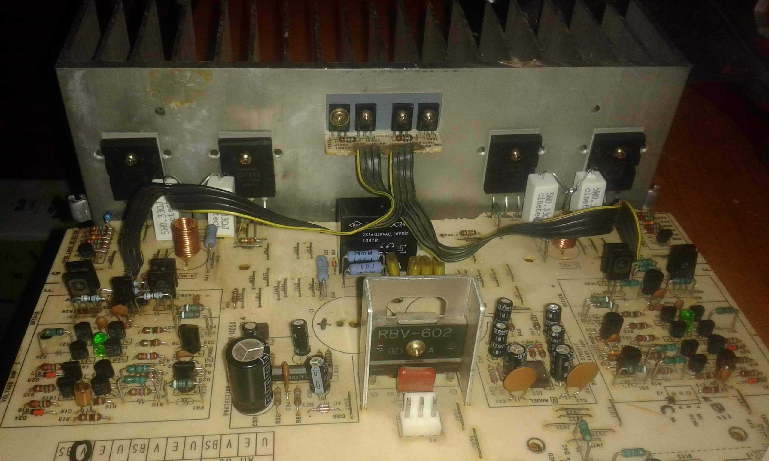

    Varnice iskre na potenciometru??? Na glavnoj ploči se ništa ne dešava diodice pale tranzistori su hladni sklopka ne uključuje izlaz na zvučnike. Trafo se čuje blago na 50 Hz.

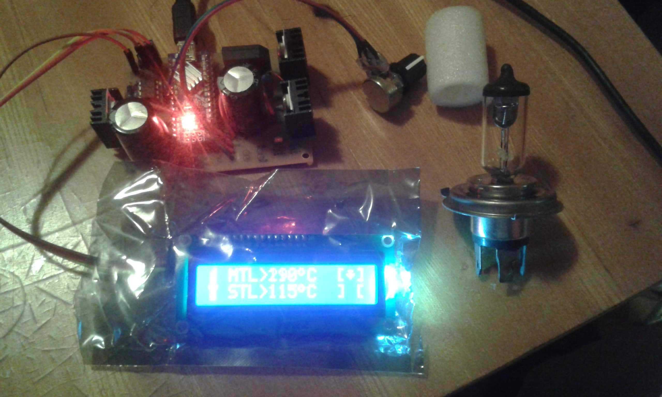

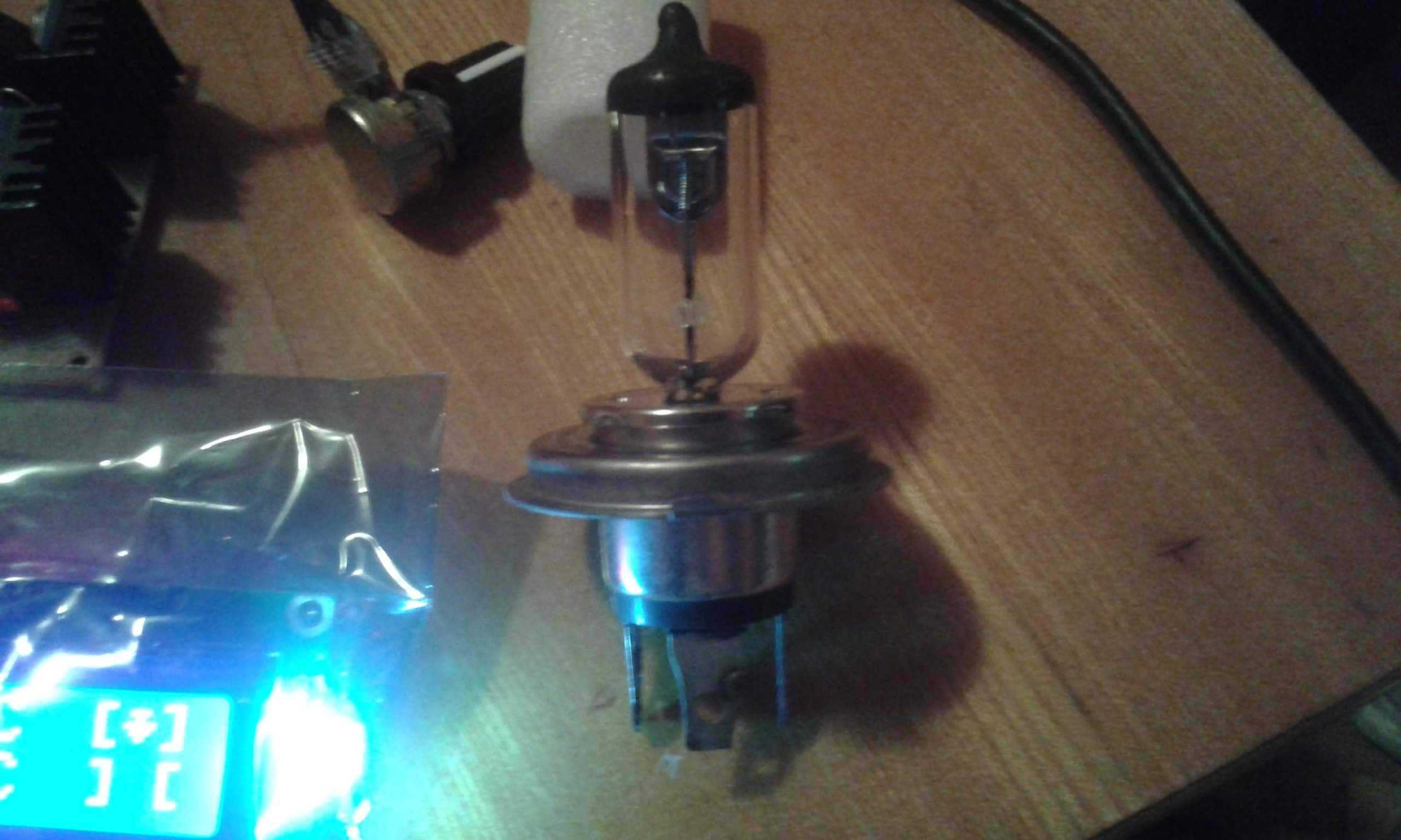

  16. Pa iskreno to je ona xeon lampa od 50W razvija neverovatnu toplotu s obzirom da joj je infracrveno zračenje strašno jako. Naočale za sunce moraš obavezno da nosiš inače posle nemoš da nađeš gde su vrata u sobi Znači obavesno . E sad kaki sam hehe. Pa vidi kutiju je trebo da mi uradi brat al ga očigledno mrzelo a bilo mi žao da ga ganjam i prođe tako vreme E al zato kad sam zafršio ovu, došo drugi brat kod mene gleda on i kaže "Ajd napravi i meni jednu... Ali meni treba samo sa štapom. " E reko bratić za tebe samo po mojim standardima i evo rodi se i druga E da s ovu lampu sam odlemljivao Jao bre sad se setih ta je od traktora rusa!!!
  17. Najžalosnije od svega je što sam stari opamp sa zvučne kartice odlemio lampom od prednjeg fara automobila

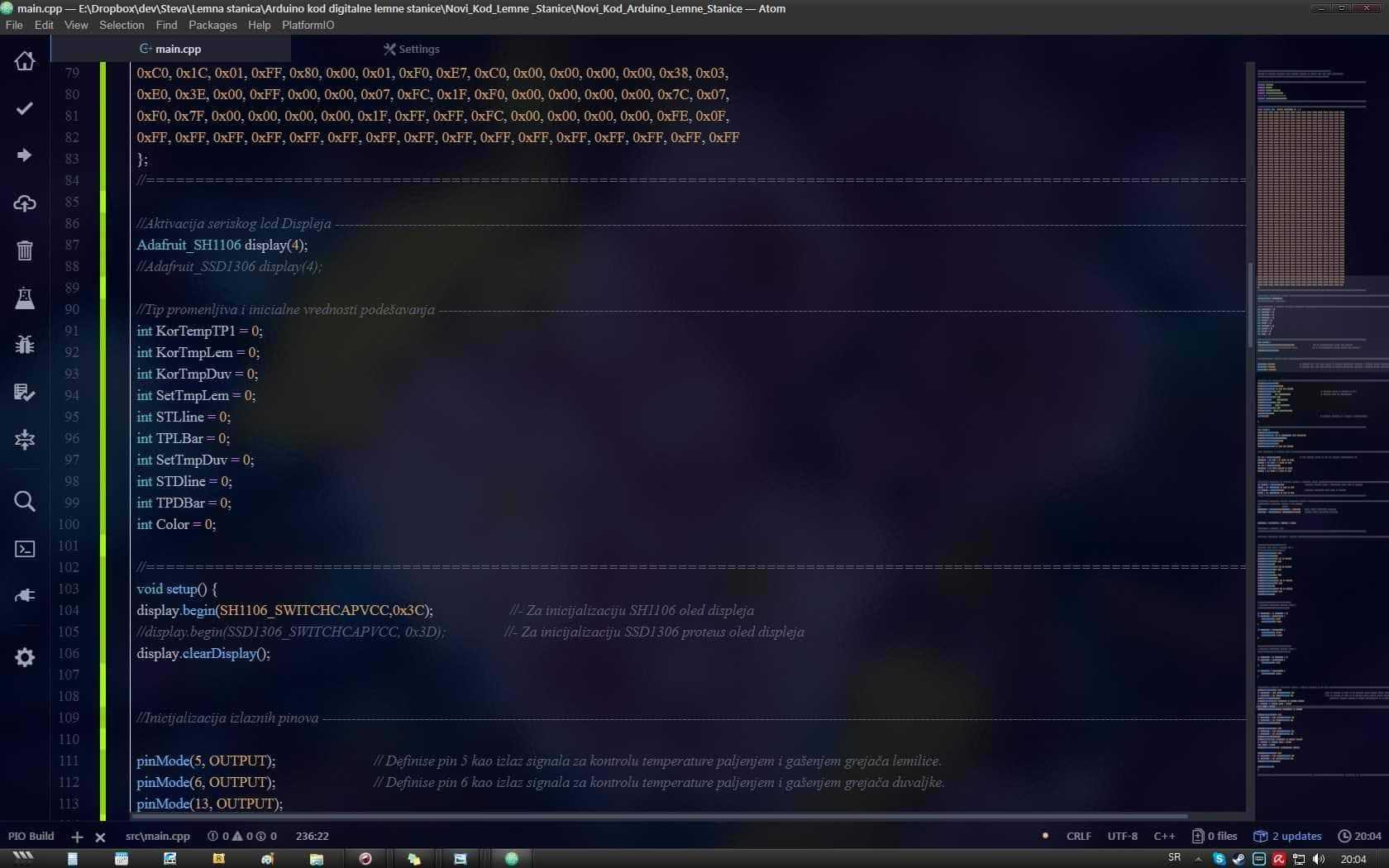

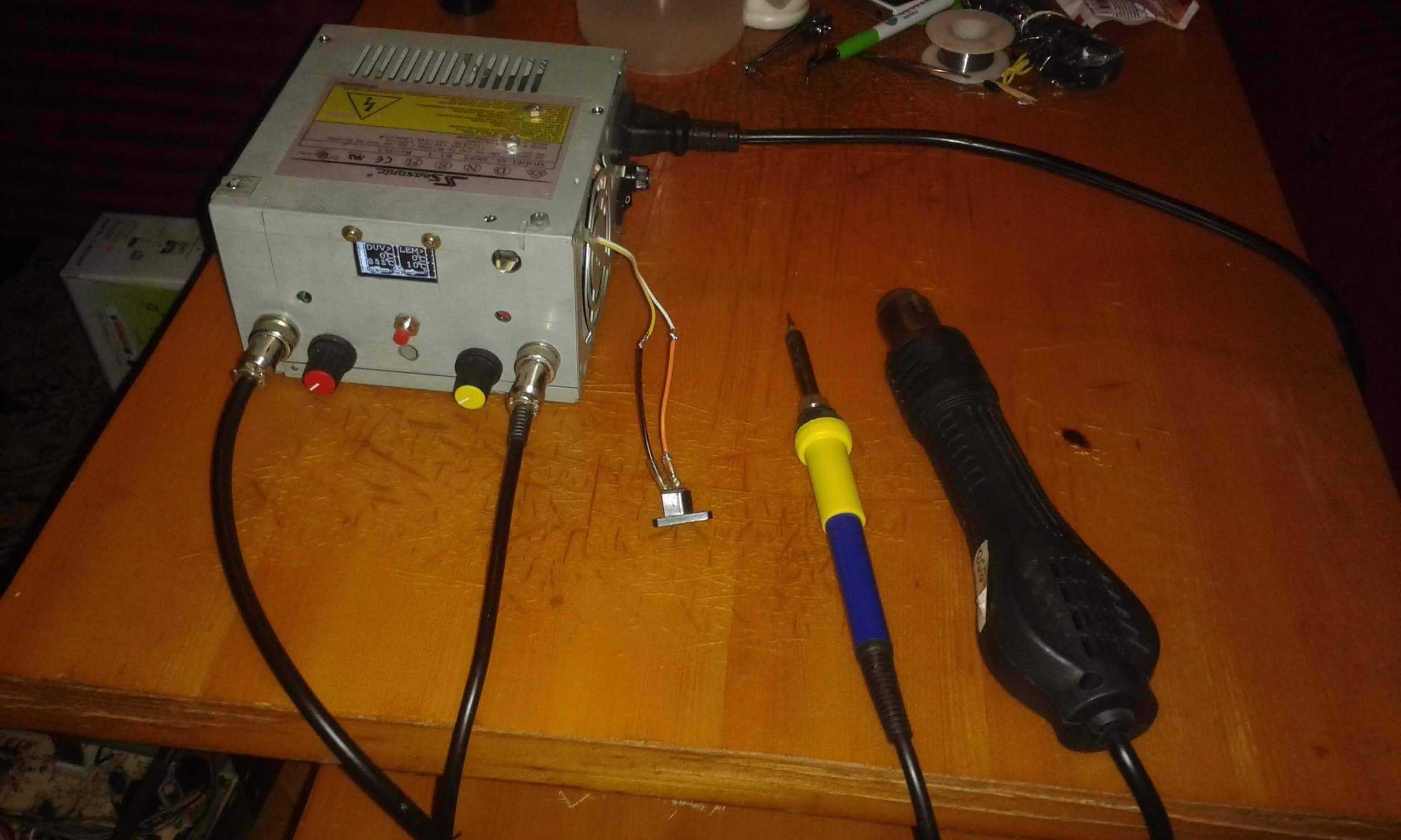

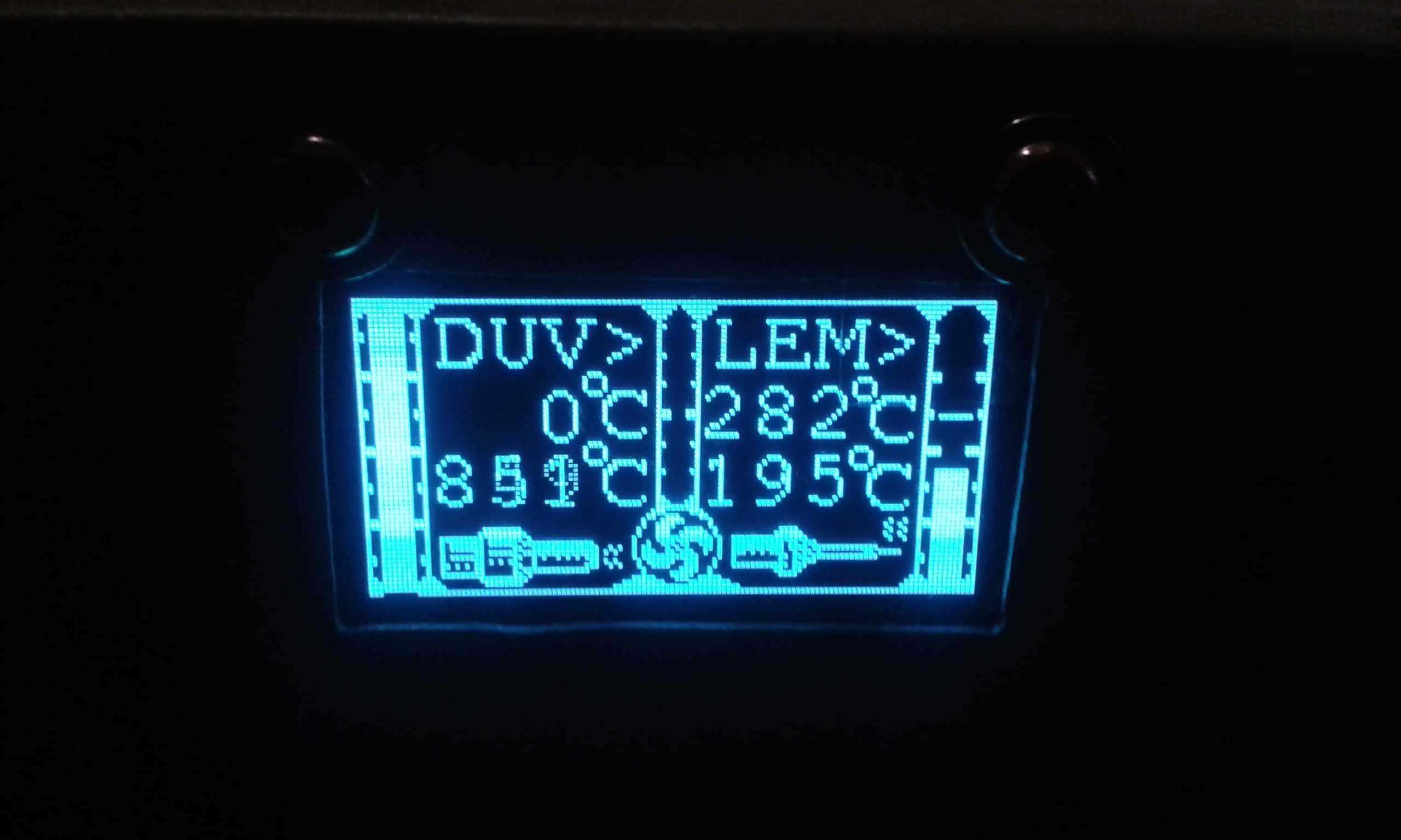

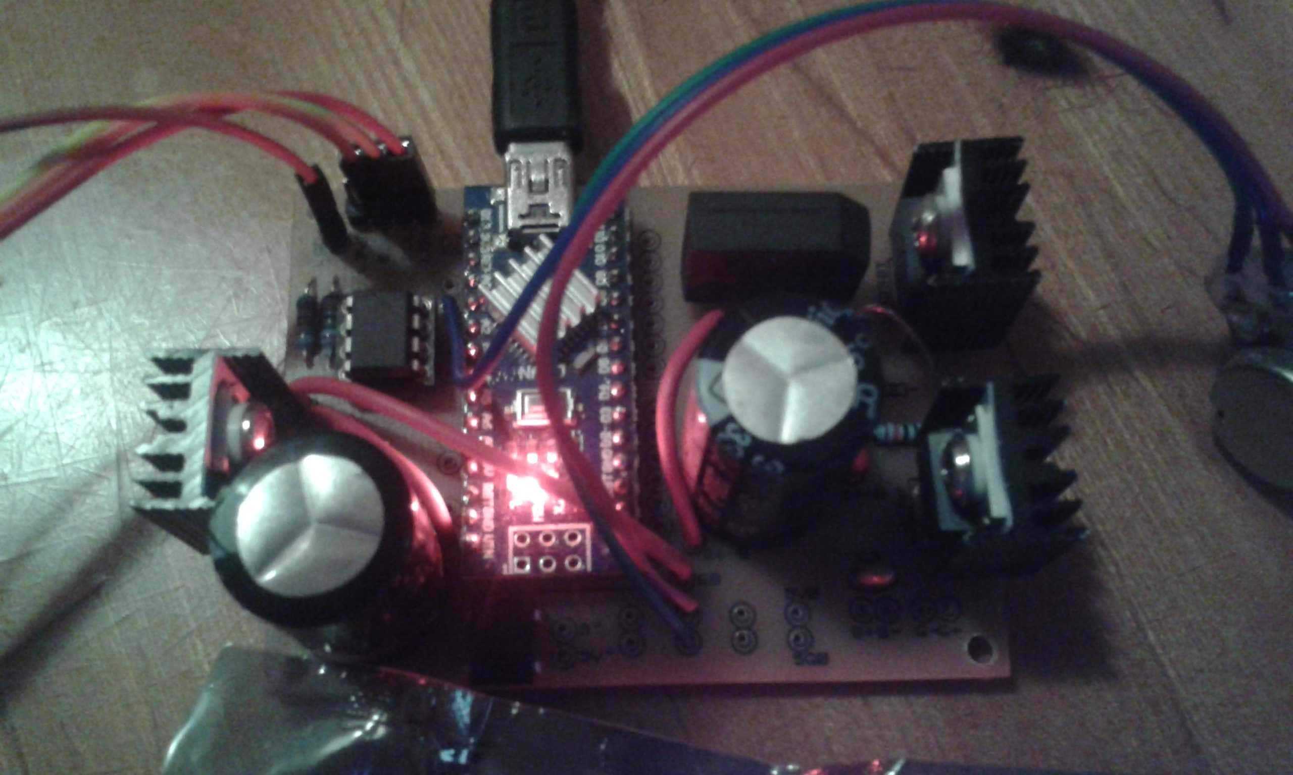

  18. Prođe mnogo vremena od kad pokrenuh ovaj projekat. Red je da podelim s vama dokle se stiglo. Kutija koju sam naruči ni dan danas nije napravljena. LCD Panel je mojom ne pažnjom crkao tako da sad služi kao lepo toksično zeleno osvetljenje za koje još ne znam gde ću iskoristiti. Jedan dan ne tako davno pre nekoliko meseci čekajući naručenu kutiju, sam bio toliko ogorčen da sam rekao sebi " Batali više čekanje. Ako godinu ipo dana , nije dosta za jednu je..nu kutiju uzeću i napraviću sam pa makar i zubima ako bude trebalo". I bi tako... Naručim novi display ali ovog puta Oled, dosta manji, ali sa perfektnom čistoćom i čitljivošću, neke burgijice ja proširivanje rupica (zgodna stvar) i krenuh. Uzeo lepo neko staro napajanje od računara i rešio lepo problem za dva dana. Ostalo mi još da namontiram regulator za podešavanje brzine ventilatora duvaljke. Isprogramirao sve radnje, senzore i kontrole za arduino i evo koristim je radi ki zmaj Nema brate ništa dok sam ne zasučeš rukave i uradiš svojim rukama.... Naravno sve je moj rad. Slike:

    Sad gledam kako si ti to utrpao unutra vidim da su Jamiconi. Koliko je pojedinačna vrednost? 10.000uF?
  22. Archangel
    SanKen
    Ma bre naravno da se slažem oko toga koliko treba. Nego kažem za akaija je zasad i više nego ok. A kad se bude pravio Babelfish onda će se vodi računa o svemu i bar 80.000 uf ukupno. A će vidimo i te moto kondove. Uvek mora biti mesta! a ako i nema napravićem. E da kad smo kod slušanja muzike. I te kako se sluša muzika i to razna. u zadnje vreme dosta jazza, country i female voice. A sprave ko sprave lepo je imati bar jednu neku koja će da ti prilegne za srce. A nedavno sam mofovo zvučnu karticu pa sad i sa ovim sistemom imam poprilično zavidan zvuk. Bar onaj koji prija mojim ušima. A i to ću postovani uskoro šta i kako sam modovo. Ima negde započeta tema al je nisam dovršio.
