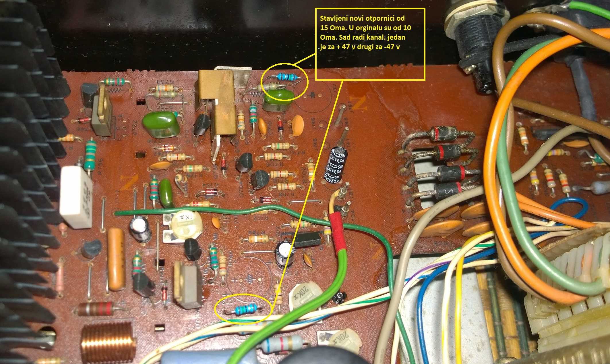

  5. Auh Milune moj... koliko sam potrošenih otpornika našao... Strašno. Dakle imam primera radi dva otpornika oba su 270 oma. A kad ih merim jedna pokazuje 17K, a drugi oko 340k
  6. Nagativni napon mi je 48V pozitivni napon 46,4V sad inače su bili - 48 i +48 mereno iz greca

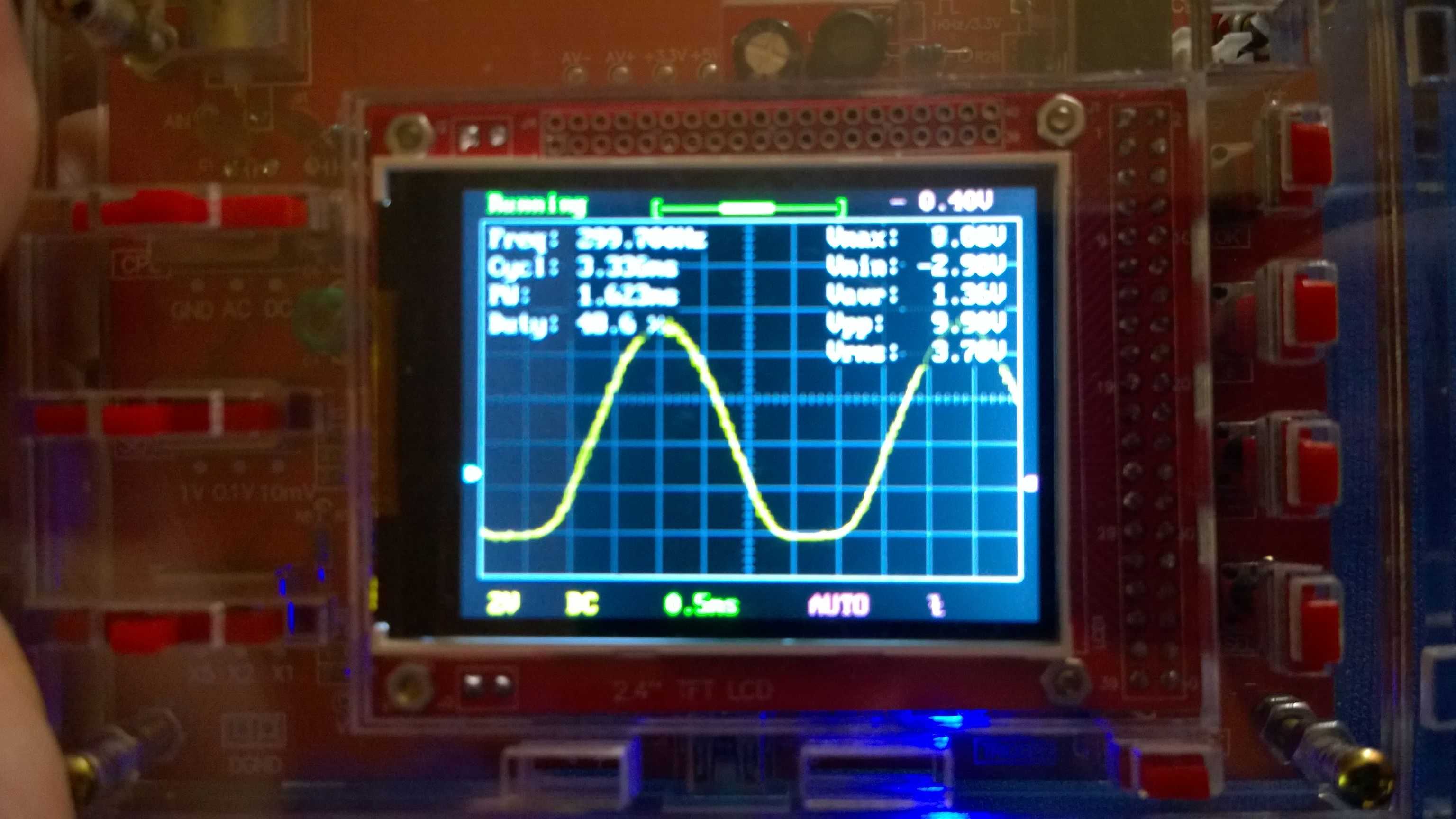

  7. Moraću malo da pročešljam kanal osciloskopom da vidim dokle je signal čist.
  8. Ovo je na izlazu... ni tu baš nešto ne izgleda kako treba. Na ulazu je čista sinusoida... A imam 1,23 V DC na izlazu ni to mi se ne sviđa.
  9. Hmmm. Zamenio sam potpornike R744 i R746 na Desnom kanalu i kanal je proradio. Posumljao sam na njih jer nisam imao negativnih 47 V isti otpornici su otišli i na levom kanalu. Sad bih trebao da proverim kako stoje mirne struje i bijas. Video: https://www.dropbox.com/s/hx36g1p2t6zt4wa/pm510dc opravljen desni kanal.mp4?dl=0

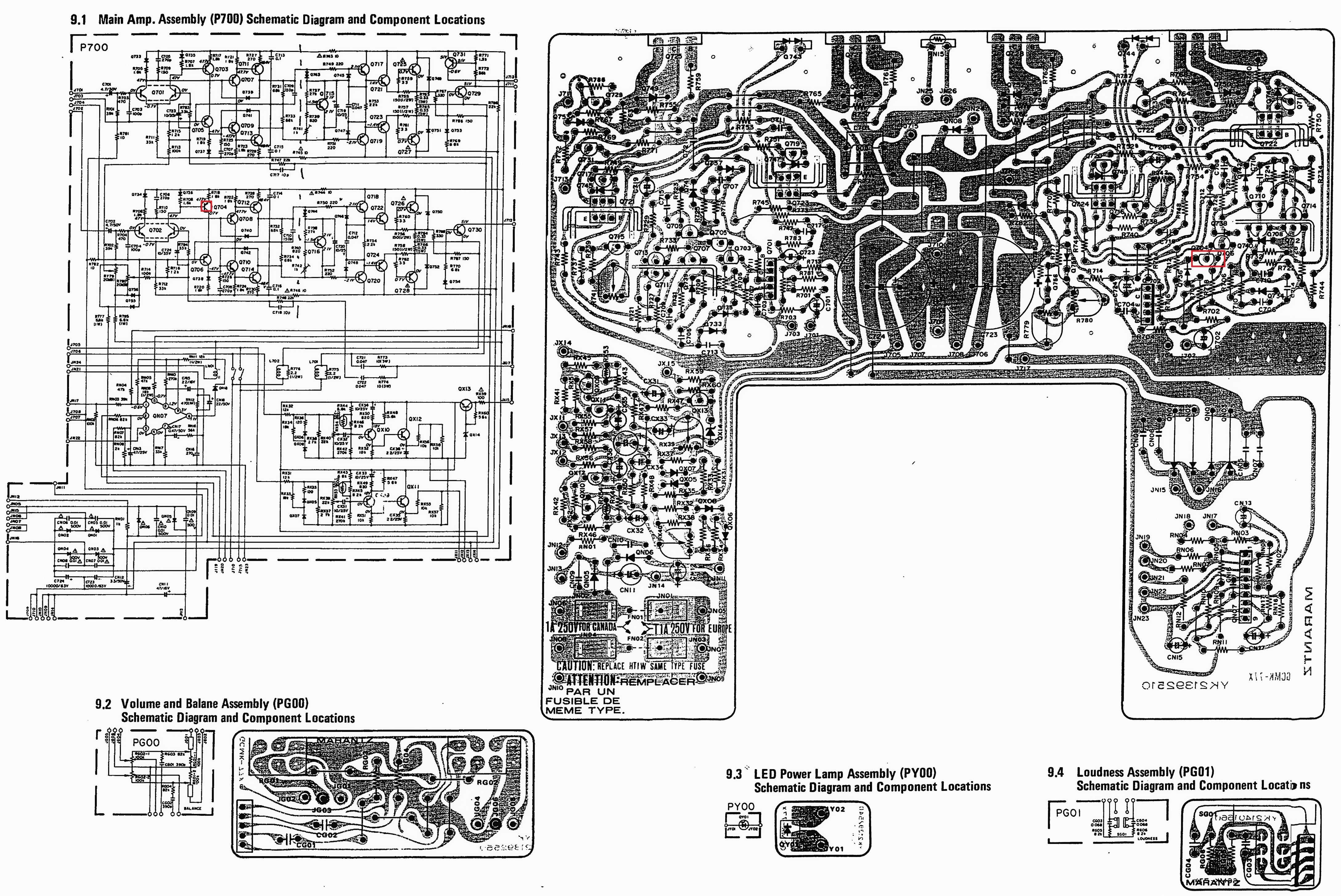

  10. Evo ovako. Dakle kao što su ljudi rekli do ulaza u power amp dolazi potpuno čist signal bez ikakve distorzije. tako da u startu mogu da otpišem ceo preamp kao mogući kvar sa sve potenciometrima i balansom. E sad mislio sam da su oni dugmadi koji uključuju A i B sekciju ali nisu jer sam slušao signal pre njih. Imam na tom tranzistoru što je zaokružen 45,7 v i na bazi i na emiteru znači otvoren je a ne bi smeo da bude. Sve u svemu zasad nastavljam potragu. Proveriću zener diode mada sam i većinu njih proverio.
  11. Pozdrav društvo. Ima li neko blagu predstavu šta se ovde dešava? Skoro sve komponente sam ispitao van ploče sa unimerom i testerom T7 i ispravne su. Jedan kanal je skroz rikno. Kod ovog drugog Tek kad apojačam do panja počinju da se probijaju basovi. Ulaz u sam power amp je čist ko suza. Nakon njega ide dupli tranzisto sa zajedničkim emiterom 2x NpN tipa. Na bazi Q704 napon je 45.7 V na emiteru bi trebalo da je 0,6V Ali meni je 45,7 V, i on je proveren i ispravan je. Pokušavam da osposobim bar jednu stranu. Neka ideja? Neki predlog? Video: https://www.dropbox.com/s/3brj6916zkqpymd/PM510DC.mp4?dl=0

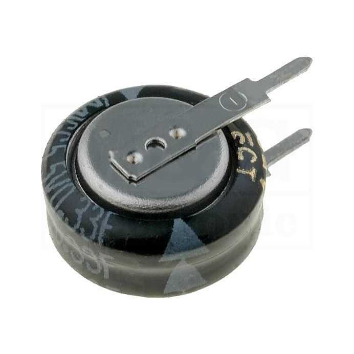

    Sad znam šta da nabavljam. Treba to i jedan Kond od 0,33 F Za Pioneer T-4560 da mi čuva stanice. A moram da vidim i zašto mi signal metar ne radi na tjuneru a sve ostalo radi. Razmišljam možel biti prag osetljivosti...

    To će morati da se nabavi podahitno. Nije neophodno za rad plejera, ali je odlično ako se desi neki kratak spoj ili preopterećenje da sačuva ostatak ploče. Radi se i o tome da to kolce radi i kao ultra brzi osigurač.
