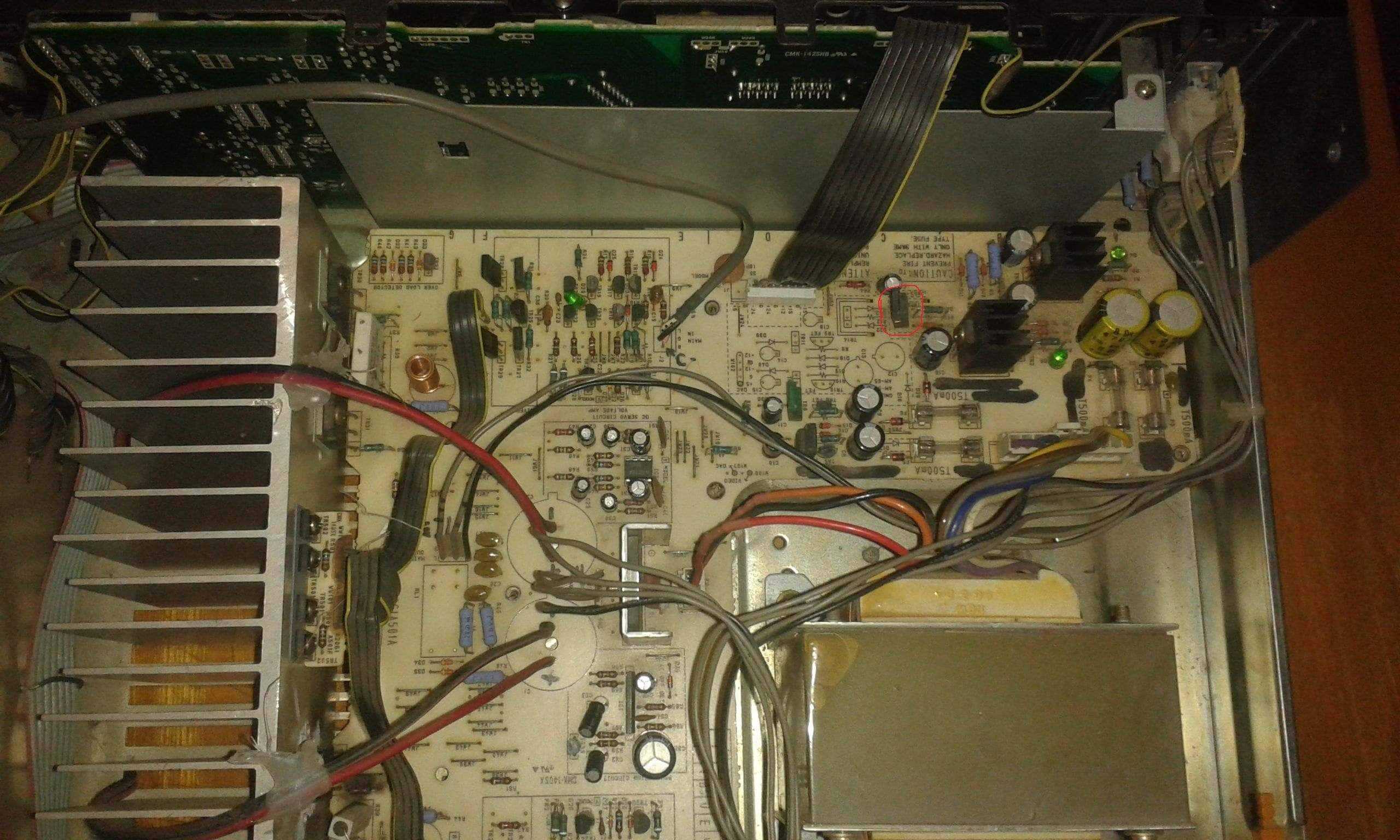

    E da. treba to da proverim. Šta je zapravo. Hm Zapravo je tranzistor 2SD1762 ... Kad ne gledam oznaku na njemu već dole na ploči. Jedna zanimljivost. Nijedan osigurač nije pregoreo....
  4. Archangel
    SanKen
    Nego. Juče sam onako merio iz ko zna kog razloga postoji li kratak spoj između levog, desnog ulaza i grounda. na ispravnoj strani pokazuje , pa ništa... na ovoj drugoj pokazuje preko 10000. To mi je čudno. veoma. Multimer je bio setovan za proveru dioda.

    E sa tim se slažem. Pošto postoji velika mogućnost da je bilo problema sa još kojom komponentom u sistemu. Zapravo jednan tranzistor imalo je odlemljene čak dve nožice. Napukli vodovi itd. Istina da sam to sad sve rešio al opet moraće biti merenja i merenja. na tiho ili ništa.

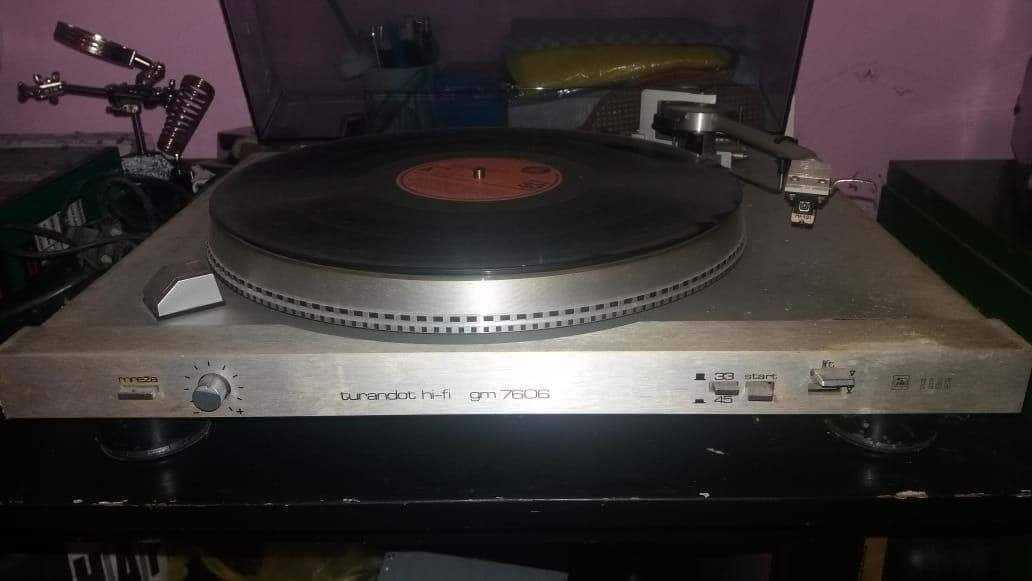

  16. Stigo nedavno u stanju kao na slici . Očistio ga, prelemio, podmazao iii radi. E sad blago meni još samo stajlus da nabavim (da me neko ne grdi ako kažem iglu ). Ova je stilski odradila svoj posao. Moram priznati sem prašine i po koje ogrebotine veoma lepo izdržao udar vremena tehnički bombona. Gumica će mu se takođe menjati.

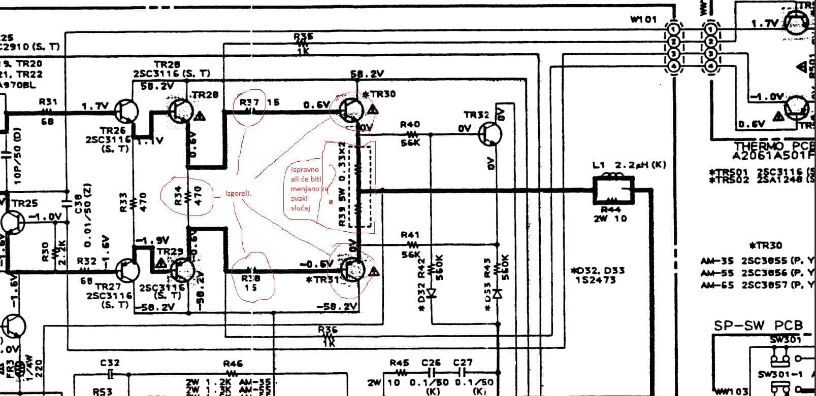

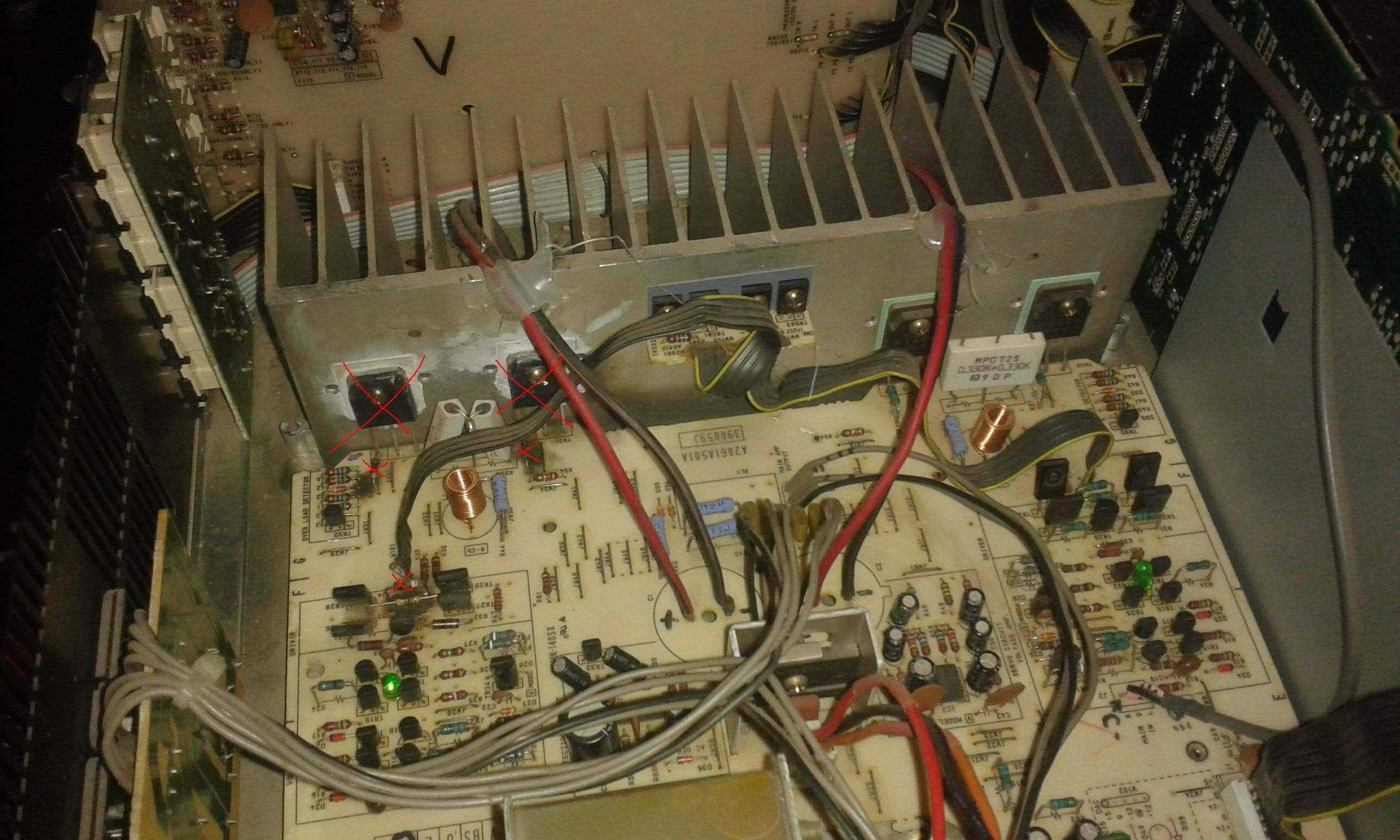

    Poštovanje društvo . Trebali bi mi SanKen 2SA1491 i 2SC3855. E sad nije da nisam našao ovde kod nas nešto što liči na to. Ima ih u MG i Pro. Ali ono što mene intresuje ima li ko iskustva sa drugim varijantama koje nisu SanKen-a? I kakva iskustva? I konačno. Ima li neko možda viška ovih komplementaraca SanKen za udeliti? Naravno za razumnu nadoknadu. Trebaju mi za Akai AM-35 Pokušavam da shvatim zašto su ovi mali precrtani otpornici goreli. Ovo je mog Brata pojačalo i ovaj kanal s leve strane mu ne radi. Otpornik kod manjig drajverskih tranzistora izgoro 470 oma. odma iza njega kod druga dva manja drajverska tranzistora nije izgoro. Sva četiri drajverska tranzistora su zamenjena. Proveravao sam ih i pokazuju se ispravnim. Levo do hladnjaka mali crni tranzistorčić sa gomilom otpornika je overdriwe zaštita. i oni su po merenjima ispravni. Merio sam ih tako na ploči.. Veliki su sprženi , pište kratkospojeno. itd... Neke ideje?. Ova D1762 dupla dioda je imala hladne lemove tačnije dve nožice su bile odlemljene. to sam zalemio ponovo . Zaokruženo dole na slici crvenom.
