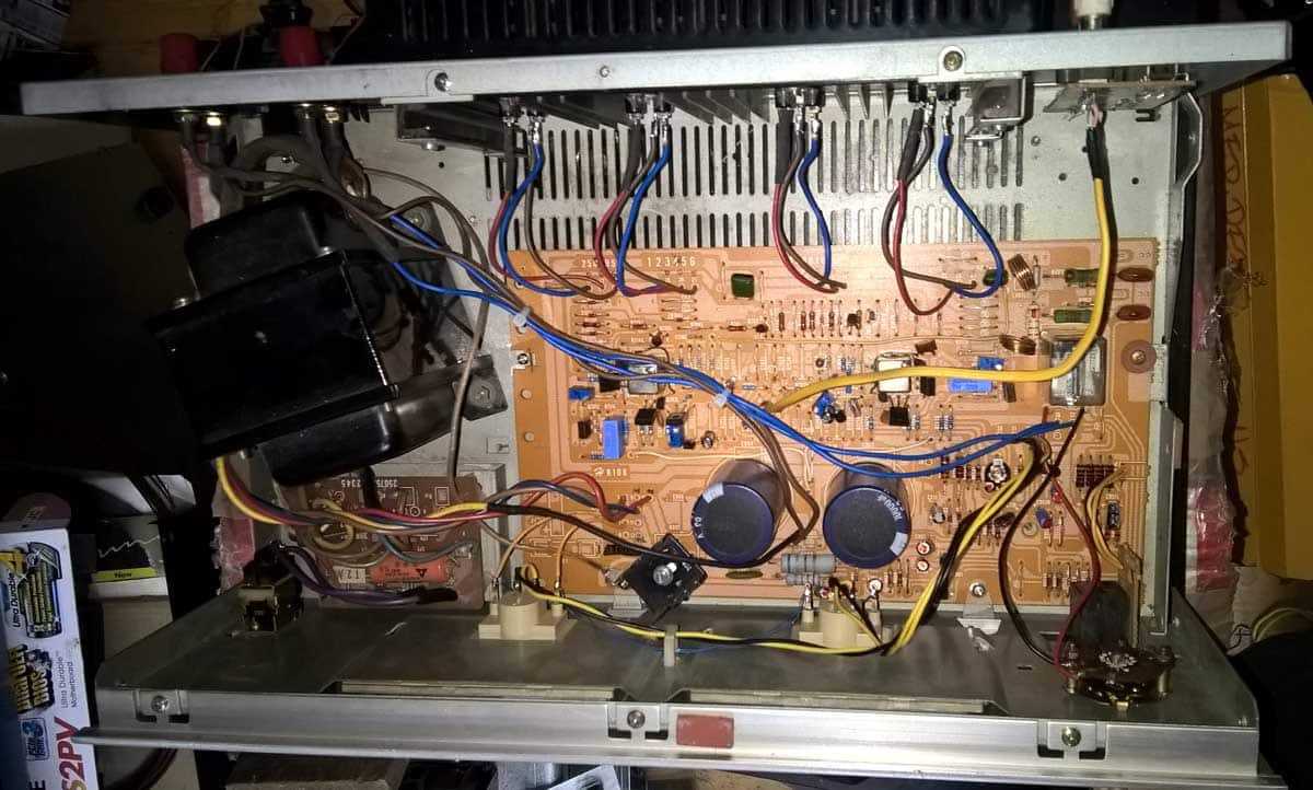

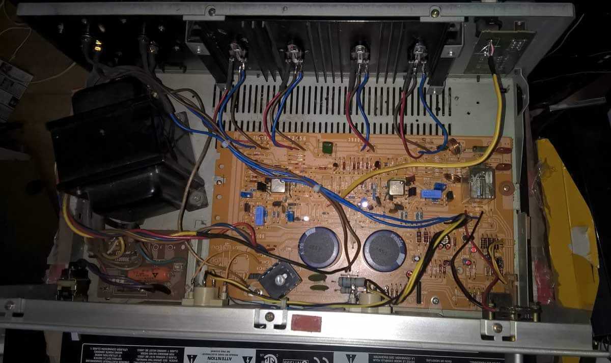

Beli_Ninja Napisano Septembar 12, 2016 Share #67 Napisano Septembar 12, 2016 Pa u originalu ga ima, sa mogucnoscu premoscavanja. Moze li na ulazu 2SK363 umesto K170 ? Link to comment Podeli na ovim sajtovima More sharing options...
Zen Mod Napisano Septembar 12, 2016 Autor Share #68 Napisano Septembar 12, 2016 moze 2SK363 , moze 2SK170BL, moze J309, moze J310 upareni naravno editovana originalna sema , tako da je vidljivo sta ostaje od originalnih delova spulna izlaznog releja prikopcana preko selektora zvucnika , koji sad sluzi striktno kao prekidac , da se zvucnici iskljuce po volji ..... , da prekidac ne zvrlji 'nako imao sam ideju da izlaz za sluske bude permanentno ukljucen , ali mrka kapa - sto zarad sigurnosti usiju , sto zarad sigurnosti sluski (pri ukljucenju) edit: izlazni relej - skinut poklopac , ispolirani kontakti , namazani vazelinom , idemo dalje za ref. - original sema , objavljena u postu #2 : Woland je reagovao/la na ovo 1 Link to comment Podeli na ovim sajtovima More sharing options...
Gosha Napisano Septembar 12, 2016 Share #69 Napisano Septembar 12, 2016 26 minutes ago, Zen Mod said: spulna izlaznog releja prikopcana preko selektora zvucnika , koji sad sluzi striktno kao prekidac , da se zvucnici iskljuce po volji ..... , da prekidac ne zvrlji 'nako imao sam ideju da izlaz za sluske bude permanentno ukljucen , ali mrka kapa - sto zarad sigurnosti usiju , sto zarad sigurnosti sluski (pri ukljucenju) Usput, mogao si ovaj preklopnik malo da turis u ultrazvucnu kadicu, malo bode oci ona crna patina na kontaktima, cisto vizuelno, nista drugo. Link to comment Podeli na ovim sajtovima More sharing options...
vladd Napisano Septembar 12, 2016 Share #70 Napisano Septembar 12, 2016 Hitachi Zen Mod iteration To ne moze da se pusti u javnost bez takve napomene. Link to comment Podeli na ovim sajtovima More sharing options...
Zen Mod Napisano Septembar 12, 2016 Autor Share #71 Napisano Septembar 12, 2016 23 minutes ago, Gosha said: Usput, mogao si ovaj preklopnik malo da turis u ultrazvucnu kadicu, malo bode oci ona crna patina na kontaktima, cisto vizuelno, nista drugo. ma ja sam ti mali majstor u malome mestu , nema se para za kadicu nego ce nabavljam istu za vinil , i motorske karburatore .......... radice preklopnik -struja releja je reda 30mA ...... lakse mi je bilo da ga ne diram , malo mi je sumnjiv pertinax , verovatno je natapan sa idimidodjimi sprejevima Link to comment Podeli na ovim sajtovima More sharing options...

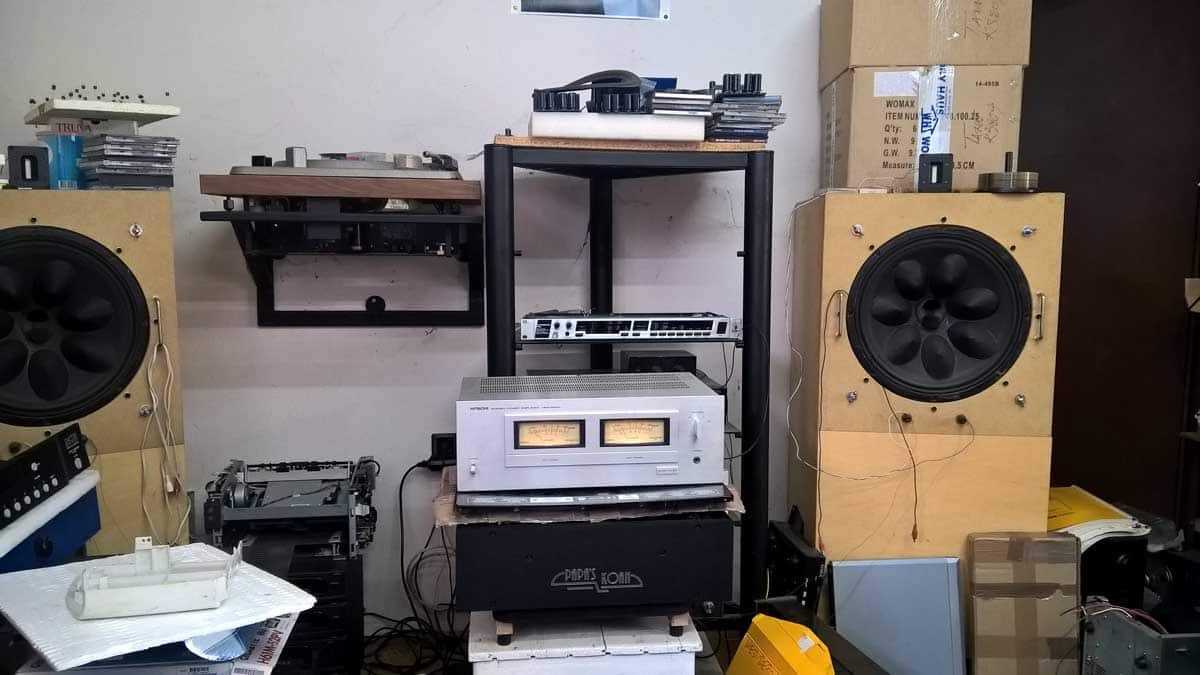

Zen Mod Napisano Septembar 12, 2016 Autor Share #73 Napisano Septembar 12, 2016 8 hours ago, Zen Mod said: ........... amp svira , tacno mi se ne da da ga otkacujem da napakujem prednjicu i poklopce .............. sviri lepo ,nenaporno , sa ceo 1W na mojim zvucnjacima ....... zabavan amp jedino sam zaboravio da ga slikam u akciji , verovatno sutra , ostao je prikacen u sistem u radionici Zflazar je reagovao/la na ovo 1 Link to comment Podeli na ovim sajtovima More sharing options...

Zen Mod Napisano Septembar 13, 2016 Autor Share #77 Napisano Septembar 13, 2016 eve sam sad slikao amp u akciji celo prepodne slusam RBG2 , sad ide opera ..... needle ne ide preko 50mW Link to comment Podeli na ovim sajtovima More sharing options...
Zen Mod Napisano Septembar 13, 2016 Autor Share #78 Napisano Septembar 13, 2016 3 hours ago, Zen Mod said: eve sam sad slikao amp u akciji celo prepodne slusam RBG2 , sad ide opera ..... needle ne ide preko 50mW Link to comment Podeli na ovim sajtovima More sharing options...
