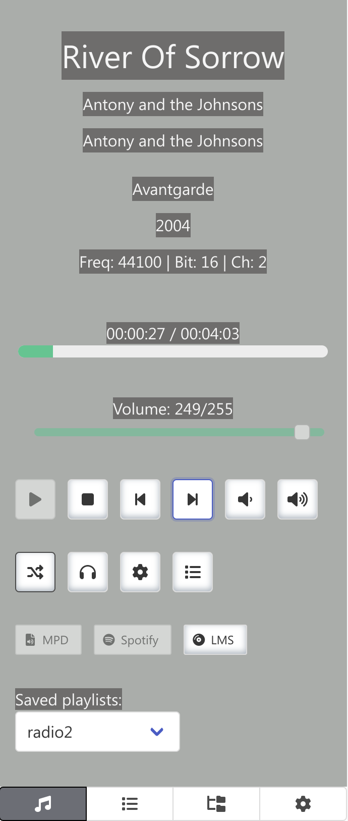

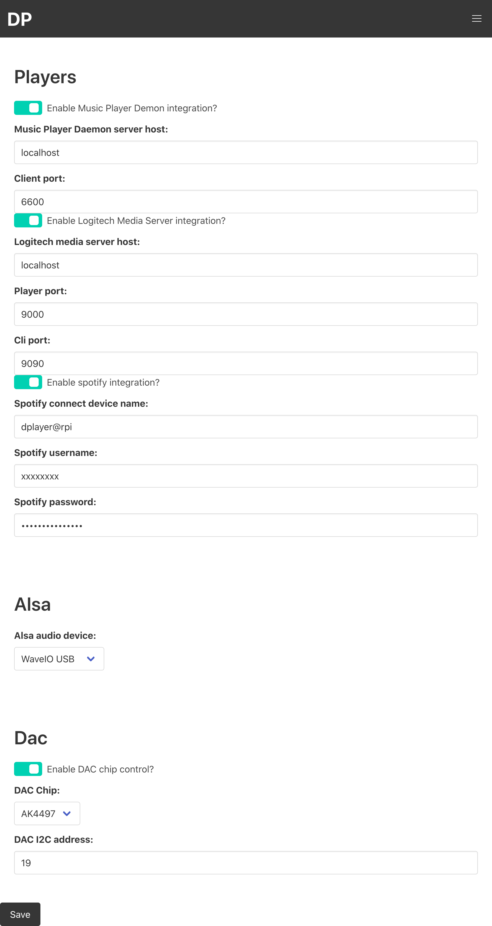

silentbob Napisano Maj 7, 2021 Autor #52 Napisano Maj 7, 2021 Pravim UI, trebace vremena da se napravi nesto koristno volumio tipa. Za sada jos uvek u domenu zabave i ucenja novih tehnologija. Nesic, LightMatic, zerowaf and 1 član je reagovao/la na ovo 2 2
Nesic Napisano Maj 7, 2021 #53 Napisano Maj 7, 2021 Sredi to, nahvalimo, napraviš site i eto ti kinte... Beš electro valute Mika izdominira pridevima i kraj priče! zerowaf, Srecko, vinko and 1 član je reagovao/la na ovo 2 1 1
silentbob Napisano Maj 7, 2021 Autor #54 Napisano Maj 7, 2021 Mika ce svakako da promovise, nema boljeg za to Tesko da tu ima prostora za neku komercijalizaciju, ideja nije nova a ima vec jakih igraca. Osim ako nekim cudom ne ispadne bolje od ostalih. Imam neke ideje koje bi mogle da naprave razliku npr. brza pretraga svih konfigurisanih servisa sa jednog mesta.. U svakom slucaju bice open source kad ga uoblicim u nesto korisno. I da, napisite ovde ako imate neku ideju. Sta je to sto bi vam olaksalo digitalni audio zivot?

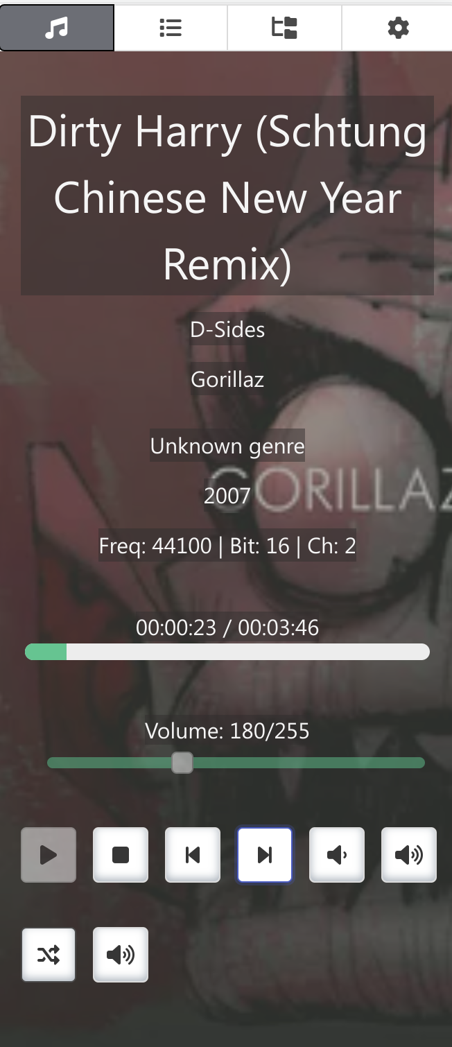

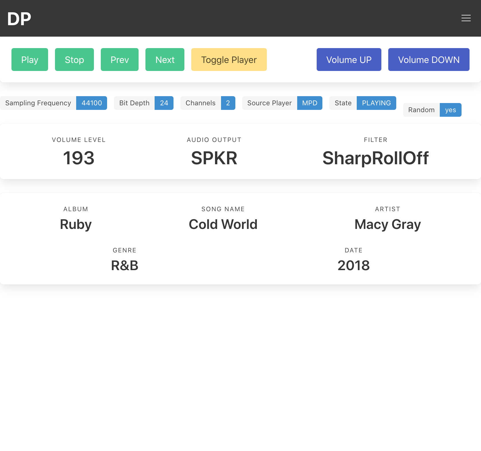

silentbob Napisano Mart 26, 2022 Autor #56 Napisano Mart 26, 2022 razmisljanja ne temu user experience(UX)
asimze Napisano Mart 27, 2022 #57 Napisano Mart 27, 2022 Malo šminke: sve ove textboxove iznad timera beckground proziran. Ove ikone u donjem dijelu centriraj, lijevo poravnanje nije najsretnije. Ostalo je ko bombona, vrlo uravnotežena i nije pretrpana forma. Nismo svi upučeni u cijeli tvoj rad, šta je iza?!!!
silentbob Napisano Mart 31, 2022 Autor #58 Napisano Mart 31, 2022 Hvala @asimze! Ovo je valjda malo bolje... Ako te zanima ovde je source code. https://github.com/ljufa/dplayer, https://github.com/ljufa/dplayer-ui

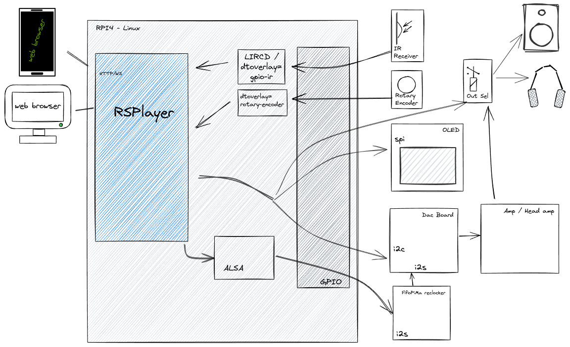

silentbob Napisano Septembar 19, 2022 Autor #59 Napisano Septembar 19, 2022 Prva radno sposobna verzija plejera je spremna, ako neko hoce da proba evo ovde vise informacija: GitHub - ljufa/rsplayer: RSPlayer - Diy-friendly Music Player for Raspberry PI (or any other arm64 Linux computer). GITHUB.COM RSPlayer - Diy-friendly Music Player for Raspberry PI (or any other arm64 Linux computer). - GitHub - ljufa/rsplayer: RSPlayer - Diy-friendly Music Player for Raspberry PI (or any other arm64 Linux... LightMatic je reagovao/la na ovo 1

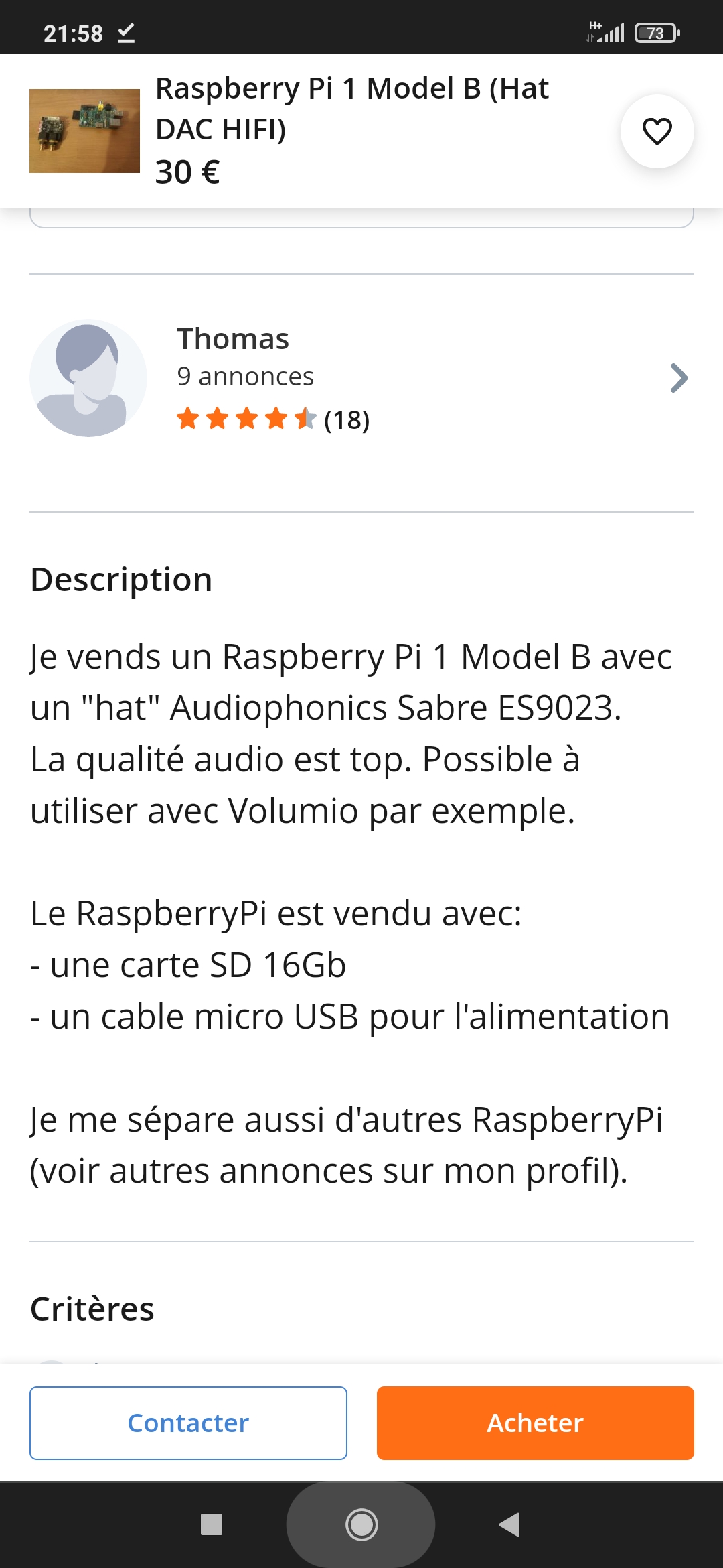

Vix Napisano Oktobar 25, 2022 #60 Napisano Oktobar 25, 2022 U duhu teme, naletih na oglasima na RPI 1 sa "sesirom" DaC Sabre 9023. Vredi li se zajemajavati s'tim za 30 evra, ili da preskocim?

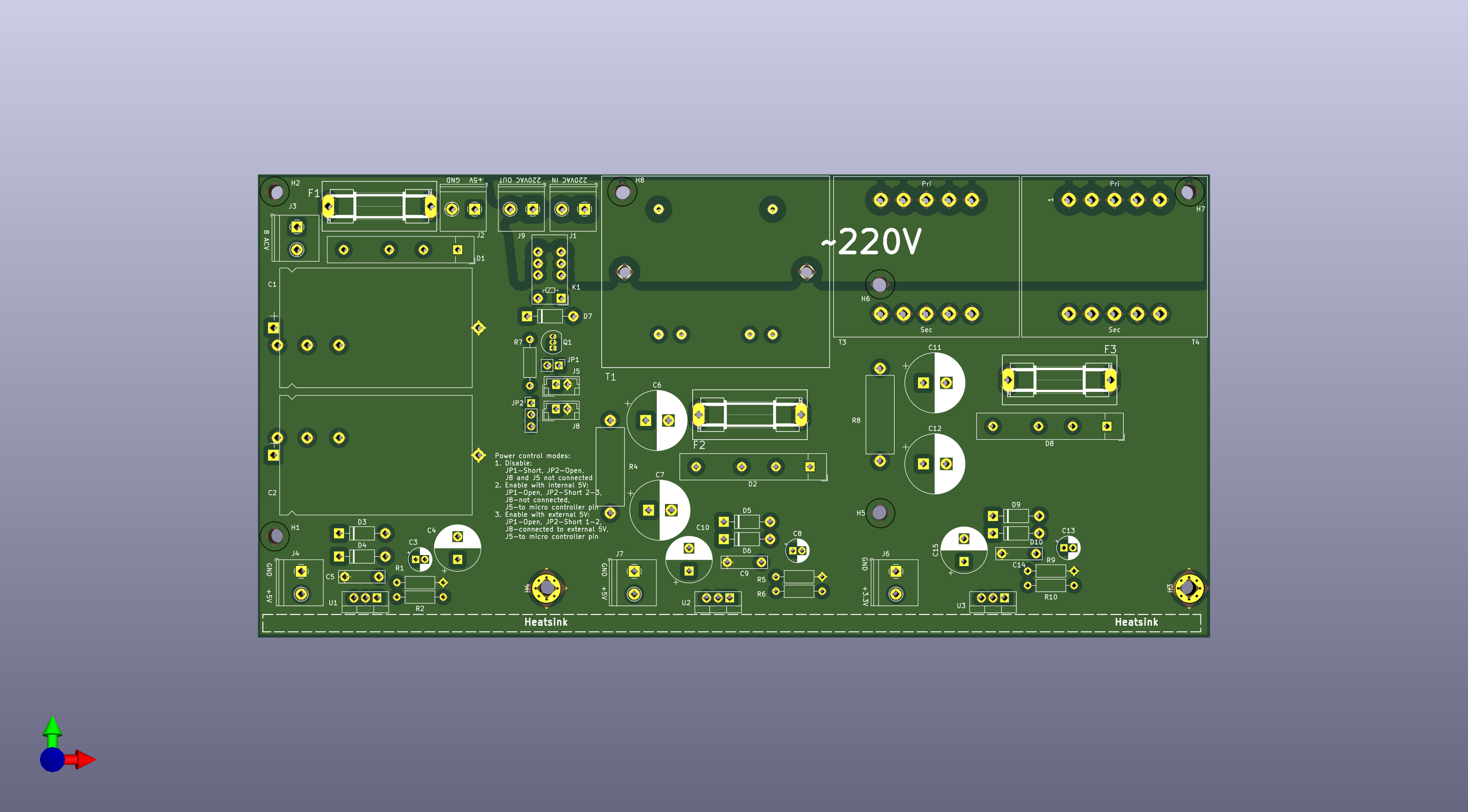

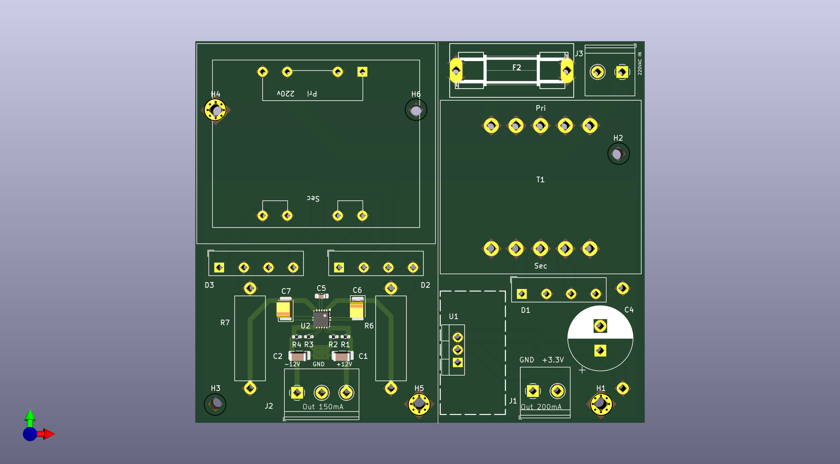

silentbob Napisano Januar 21, 2025 Autor #62 Napisano Januar 21, 2025 Pojavilo se neko blago brujanje na izlazu Dac-a (50-60hz) pa sam resio da napravim linearni PSU za streamer komponente: RPI 5v, digitalni deo 3.3v i 5V i analogni, +-12V i 3.3v. Ujedno dovedem u red shumu zica i plocica ... U digiitalni idu LT1084 za rpi, 1085 i 1086 za dac i reclocker za analogni +-12v ide TPS7A39 a 3.3v koristim ovo sa LT3042 LightMatic, grone and krca44 je reagovao/la na ovo 3

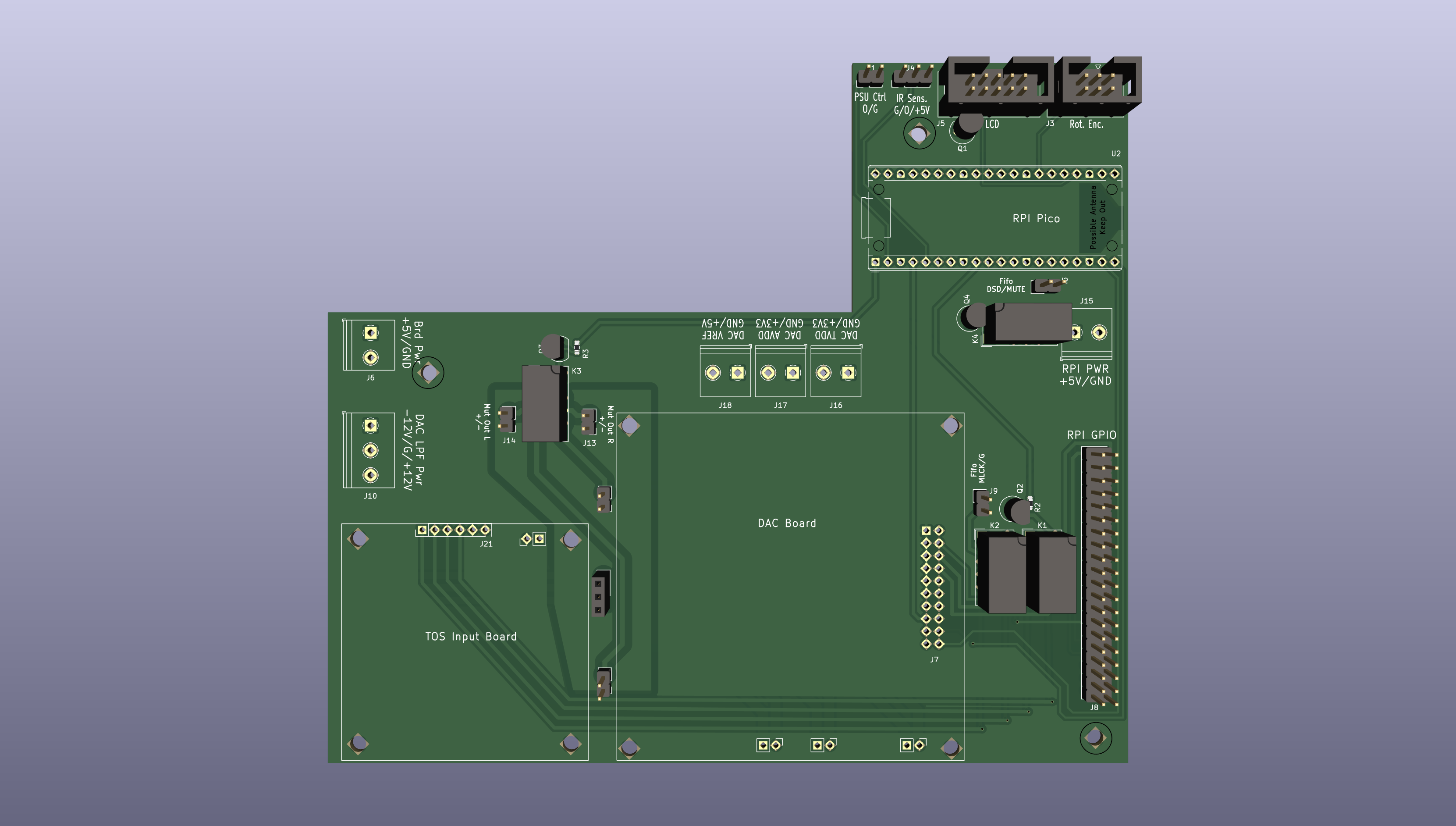

silentbob Napisano Februar 7, 2025 Autor #63 Napisano Februar 7, 2025 Main board, ideja mi je da radim switch i2s signala relejima umesto multiplexer-om, procitah da je tako bolje zbog jittera... Nadam se da nece biti problema sa MLCK signalom... LPF isti kao u datasheet-u za AK4497EQ. Single i dual varijanta. LightMatic and grone je reagovao/la na ovo 2
