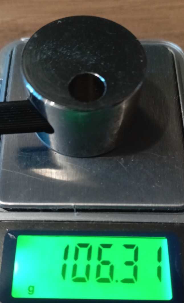

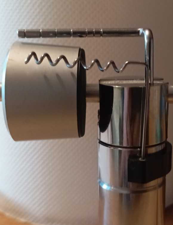

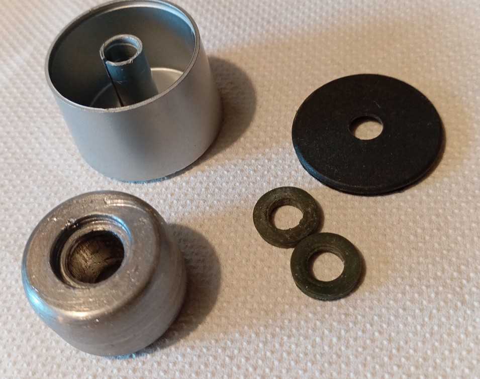

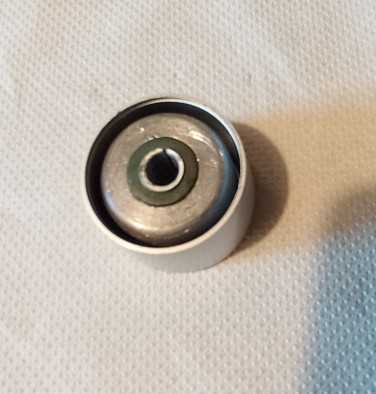

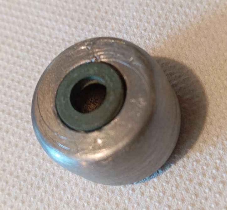

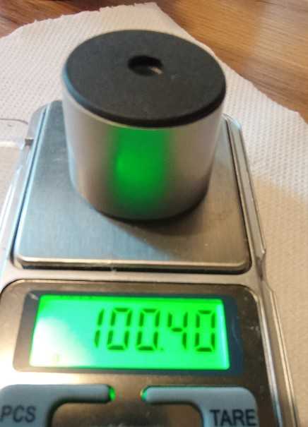

revox Napisano Januar 28, 2024 Autor #71 Napisano Januar 28, 2024 (izmenjeno) bio dokon pa malo radio lenco original teg bio pretežak za balansiranje pa mu nađena zamjena iz furde, mislim da je od nekog philipsa on je bio teži za 10gr od lenkovog al mu je težina skinuta na ovu gramažu na kućnom srugu (bormašina, koleno i skalpel 😂) čini mi se da je ovo bolja varijanta jer teg leži u plastičnom kućištu na dva silikonska dampera a i promjer otvora kućišta tega, uz malu korekciju je 6,8mm tako da knap ide na cijev ručke be ikakvog drugog fiksiranja problem sa lenco tegom je sto je promjer otvora fi 8,00 mm tako da je trebalo radit adaptiranje otvora evrntualnim ubacivanjem ili kakve silikonske cevke ili gumene da bi se dobio efekat odvajanja tega od cijevi ručke a i adekvatno naleganje na ručku anti scating ostaje kakav je bio za sad bi to bilo to, teg je riješen, cijev ručice se krati na kraju kad se definiše koji headshell ide, kad se metne ožičenje i definiše koja glava i vidi težina šrafova Izmenjeno Januar 28, 2024 od revox krca44, Beli_Ninja, gluv_i_udaren and 1 član je reagovao/la na ovo 1 3

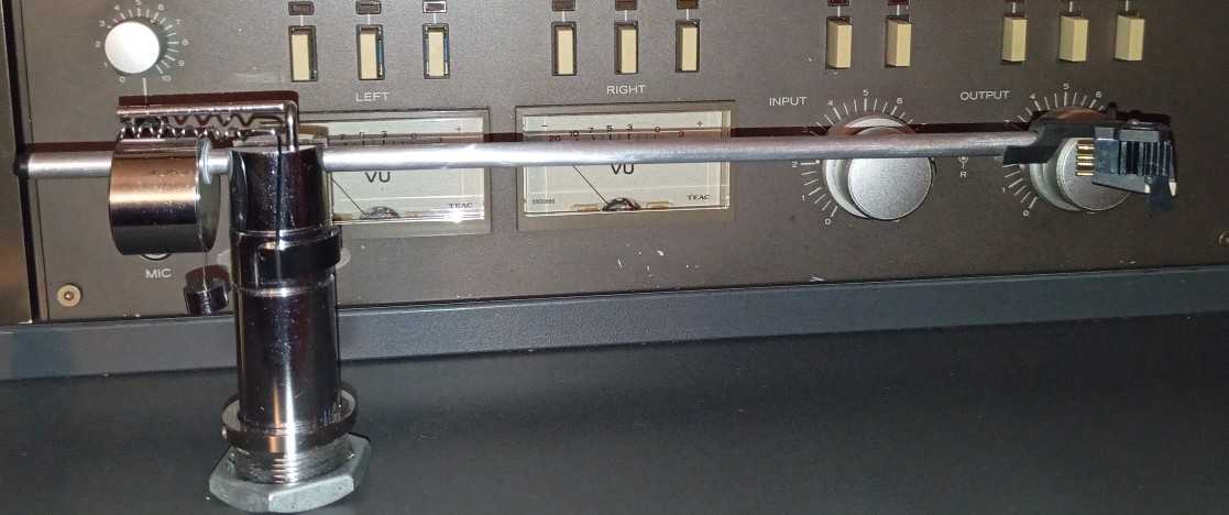

revox Napisano Mart 6, 2024 Autor #72 Napisano Mart 6, 2024 (izmenjeno) ipak se odustalo od philips tega ... ide lencov sa plasticnim uloscima rad prilagođenja precniku cijevi rucke ... bolja varijanta ... a i rucka ima bolji vertikalni hod ostaje da se rijese dileme oko headshella i da se metne ozicenje video-trim.mp4 a i rezalo se ponesto 😄 tehnika je cudo ... ni 10 sekundi i gotovo ... ne daj boze da sam krenuo sa brusilicom vatat krug, em ne bi bilo kruga a bil' ovo ostalo u komad pitanje je 😂 Izmenjeno Mart 6, 2024 od revox NIXIE je reagovao/la na ovo 1

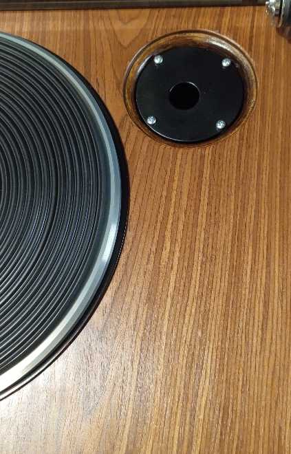

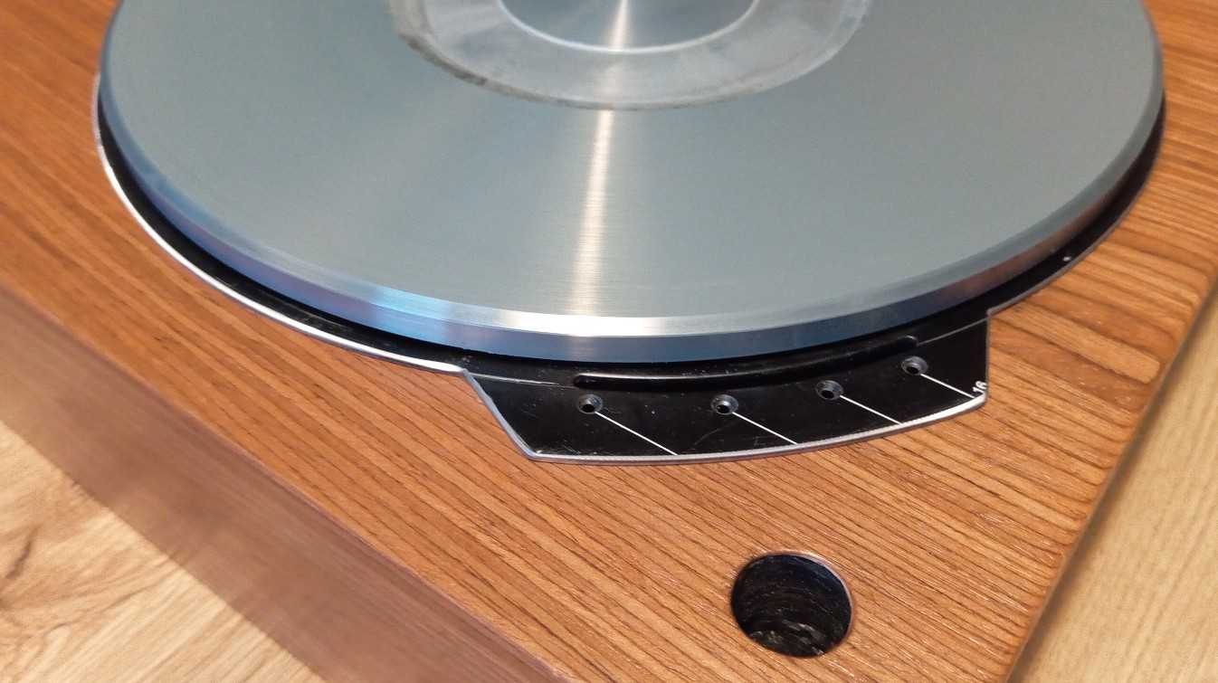

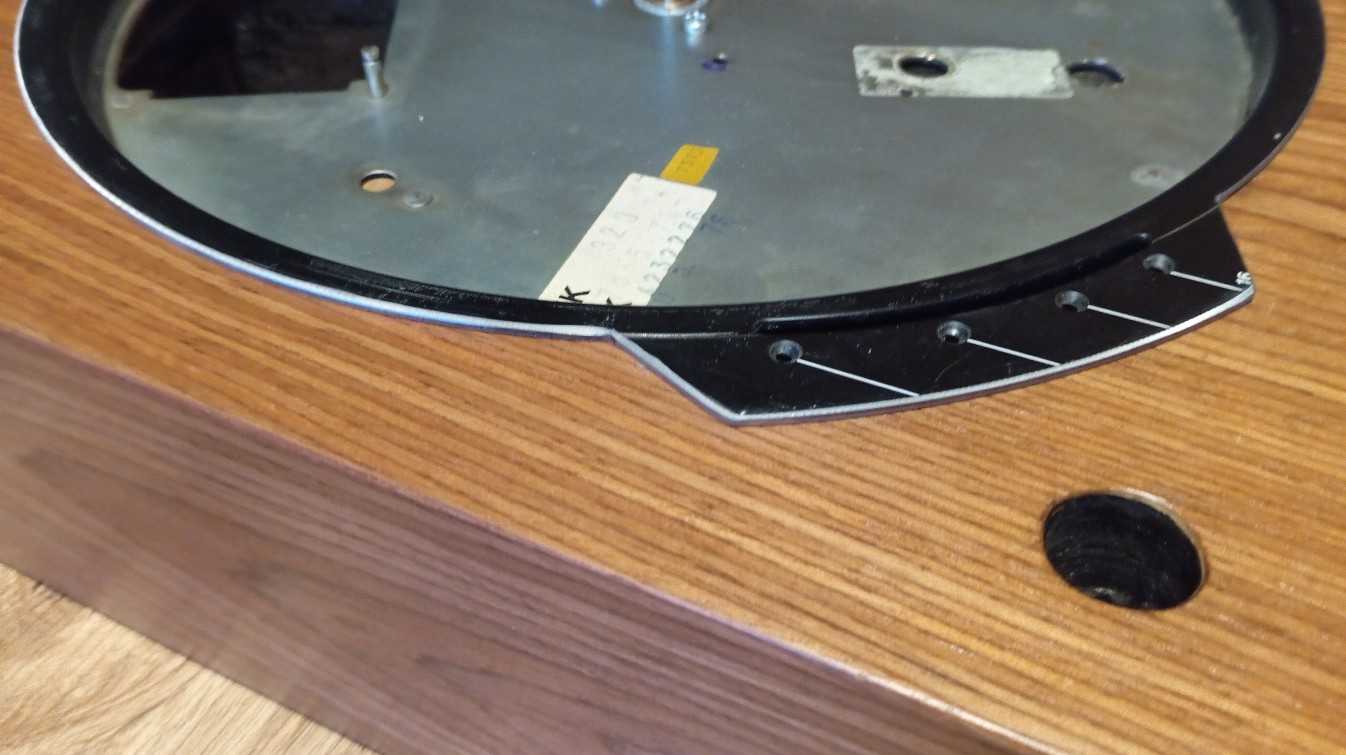

revox Napisano Mart 6, 2024 Autor #73 Napisano Mart 6, 2024 elem rezultat reckanja je sledeci ostaje da se ofarba i to bilo to ... motor ide na servis ... ciscenje i podmazivanje dilema je dal ici sa metalom direktno na plint ili staviti kakvu izolaciju (gumeni ili silikonski podlosci) LightMatic and krca44 je reagovao/la na ovo 2

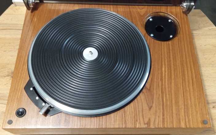

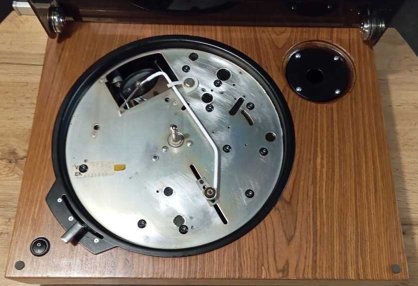

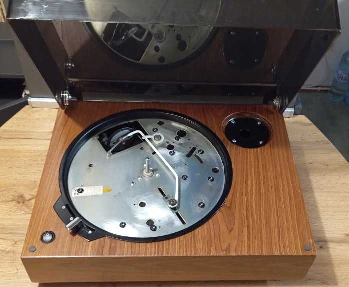

revox Napisano Mart 27, 2024 Autor #74 Napisano Mart 27, 2024 (izmenjeno) sastavljen, prethodno motor servisiran ostaje da se rucka montira Izmenjeno Mart 27, 2024 od revox krca44, aaa zmaju!, NIXIE and 1 član je reagovao/la na ovo 1 3

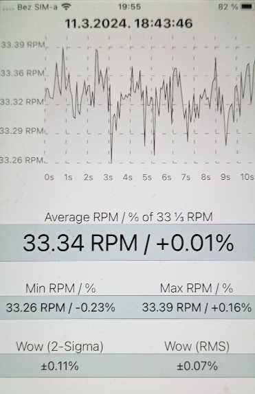

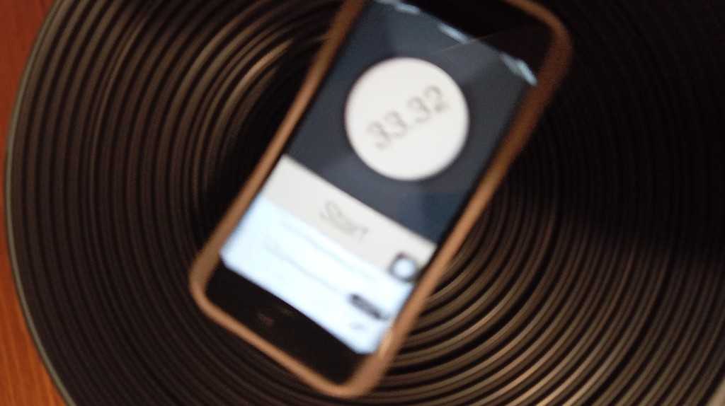

revox Napisano Mart 27, 2024 Autor #75 Napisano Mart 27, 2024 (izmenjeno) ako je ovo mjerenje tacno nije lose Izmenjeno Mart 27, 2024 od revox

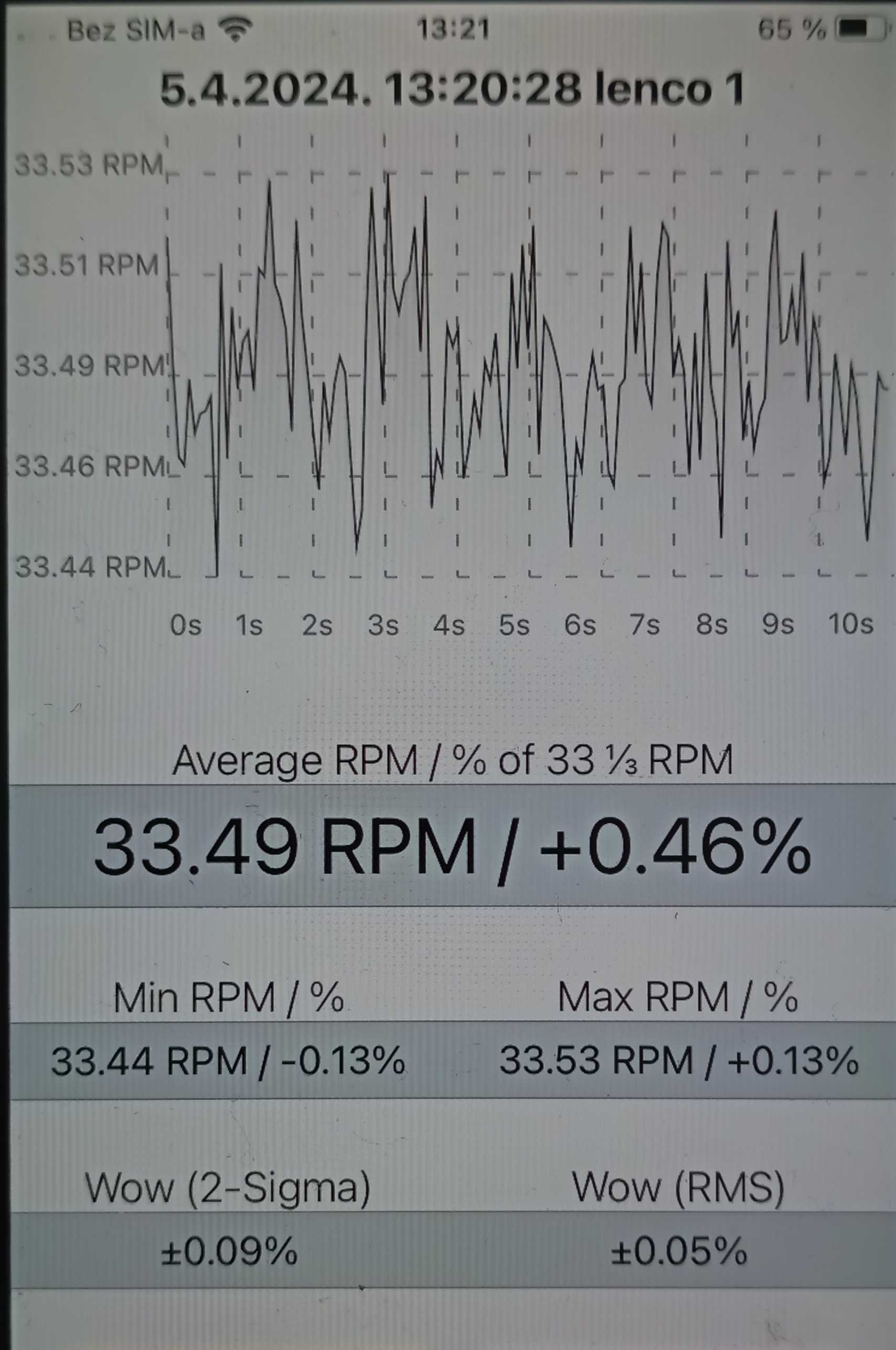

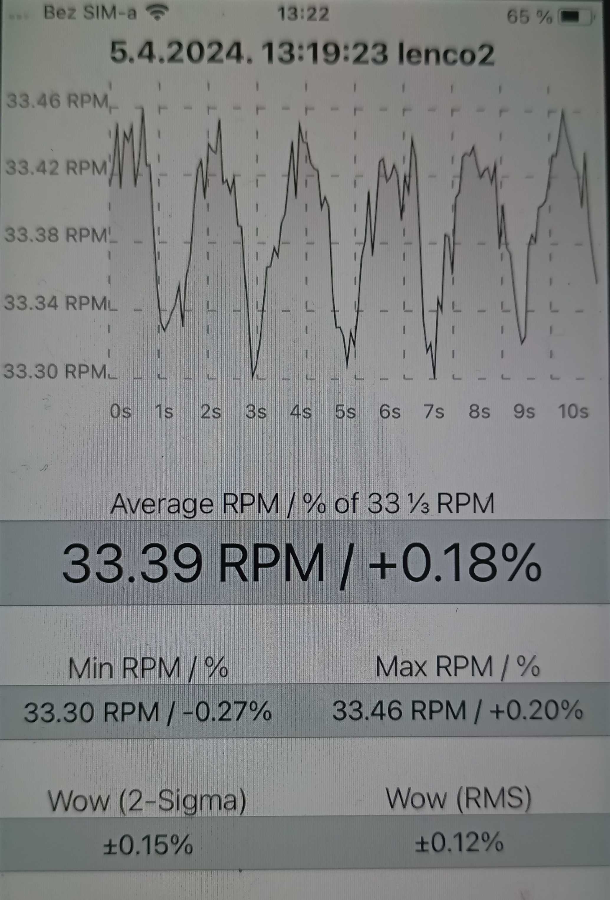

revox Napisano April 5, 2024 Autor #76 Napisano April 5, 2024 evo premjerih ponovo prvi i drugi gram lenco 2 lenco 1 oscilacije u brzini i brum poprilicno razliciti ako neko zna u cemu moze biti problem
Zen Mod Napisano April 5, 2024 #77 Napisano April 5, 2024 kopletno ciscenje motora, podmazivanje i sastavljanje isto lezaj i besprekoran idler
revox Napisano April 5, 2024 Autor #78 Napisano April 5, 2024 33 minutes ago, Zen Mod said: kopletno ciscenje motora, podmazivanje i sastavljanje isto lezaj i besprekoran idler motori ocisceni, podmazani i sklopljeni sve kako pise i kako si savjetovao mast i koja kap ulja, osovina tocka idlera ociscena i podmazana, osovina tanjira takođe ... jedino da se mijenjaju tockici idlera
revox Napisano April 5, 2024 Autor #79 Napisano April 5, 2024 36 minutes ago, Zen Mod said: kopletno ciscenje motora, podmazivanje i sastavljanje isto lezaj i besprekoran idler motori ocisceni, podmazani i sklopljeni sve kako pise i kako si savjetovao mast i koja kap ulja, osovina tocka idlera ociscena i podmazana, osovina tanjira takođe ... jedino da se mijenjaju tockici idlera citam nesto o centriranju rotora kao preporuka
Zen Mod Napisano April 5, 2024 #80 Napisano April 5, 2024 pa sad, eksentricnost osovine motora se lako prekontrolise sa komparatorom, ne mogu ti reci tolerancije ali imas dobar pa uporedi idler jednostavno mora biti besprekoran, tu jednostavno nema price
revox Napisano April 5, 2024 Autor #81 Napisano April 5, 2024 5 minutes ago, Zen Mod said: pa sad, eksentricnost osovine motora se lako prekontrolise sa komparatorom, ne mogu ti reci tolerancije ali imas dobar pa uporedi idler jednostavno mora biti besprekoran, tu jednostavno nema price mislis da je na lenco1 dovoljno dobar za idler wheel mi je jasno da treba novi
Zen Mod Napisano April 5, 2024 #82 Napisano April 5, 2024 53 minutes ago, revox said: mislis da je na lenco1 dovoljno dobar pa ti si ga merio, ako se ne varam revox je reagovao/la na ovo 1
revox Napisano April 5, 2024 Autor #83 Napisano April 5, 2024 39 minutes ago, Zen Mod said: pa ti si ga merio, ako se ne varam ja ga jesam mjerio al ga nisam crta 🤪, no aplikacija sa tlf, a kolko je tlf dobar mjerni instument to je upitno, pa te zato pitah je taj rezultat ok jerbum na netu, a ni u manualu od 75, 76 i 78 nema podataka o wow & flutter
чика-Брка Napisano April 5, 2024 #84 Napisano April 5, 2024 5 minutes ago, revox said: ja ga jesam mjerio al ga nisam crta 🤪, no aplikacija sa tlf, a kolko je tlf dobar mjerni instument to je upitno, pa te zato pitah je taj rezultat ok jerbum na netu, a ni u manualu od 75, 76 i 78 nema podataka o wow & flutter ima. kazu : wow and flutter : ±0,08% / ±0,4% rumble : 36 dB (unweighted); 60 dB (weighted). revox je reagovao/la na ovo 1
Zen Mod Napisano April 5, 2024 #85 Napisano April 5, 2024 19 minutes ago, revox said: ja ga jesam mjerio al ga nisam crta 🤪, no aplikacija sa tlf, a kolko je tlf dobar mjerni instument to je upitno, pa te zato pitah je taj rezultat ok jerbum na netu, a ni u manualu od 75, 76 i 78 nema podataka o wow & flutter ti nemas kosher instrumente da meris po kosher standardu ali sto mozes, mozes da uporedis svoja merenja dva komada koja imas
revox Napisano April 5, 2024 Autor #86 Napisano April 5, 2024 11 minutes ago, чика-Брка said: ima. kazu : wow and flutter : ±0,08% / ±0,4% rumble : 36 dB (unweighted); 60 dB (weighted). to i ja neđe nađoh al nije official lenco il jeste
revox Napisano April 5, 2024 Autor #87 Napisano April 5, 2024 30 minutes ago, Zen Mod said: ... ali sto mozes, mozes da uporedis svoja merenja dva komada koja imas tacno cu poluđet od tebe 🤪 ...ako vec nisam pomanitao 😂 to te i pitam .... kolko je dobro ovo mjerenje od L1 ... jel to to il treba da je target il treba da je bolje
revox Napisano April 5, 2024 Autor #88 Napisano April 5, 2024 58 minutes ago, чика-Брка said: ima. kazu : wow and flutter : ±0,08% / ±0,4% rumble : 36 dB (unweighted); 60 dB (weighted). onda je L1 tu u mjeru sto bi mi ribari rekli 😂
