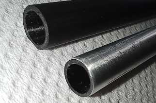

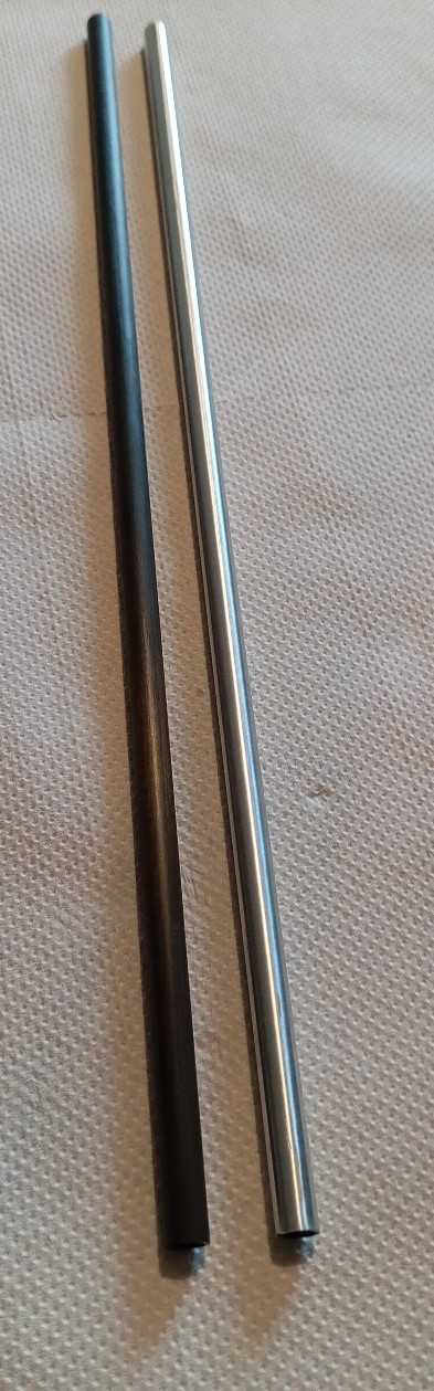

revox Napisano Januar 20, 2024 Autor #46 Napisano Januar 20, 2024 (izmenjeno) Dok se ceka rezanje gornje ploce pocele lagane pripreme za modifikaciju lenco l78 rucke. Nabavljene dvije cevke fi 6,8mm Jedna cisti karbon duzine 31cm tezine 7.40 gr Druga karbon omotan sa metalom (pretpostavljam aluminijum) iste duzine tezine 8.30 gr dilema sto stavit od ovo dvoje Izmenjeno Januar 20, 2024 od revox Leonardo and LightMatic je reagovao/la na ovo 2
чика-Брка Napisano Januar 20, 2024 #47 Napisano Januar 20, 2024 karbon. revox je reagovao/la na ovo 1
revox Napisano Januar 20, 2024 Autor #48 Napisano Januar 20, 2024 32 minutes ago, чика-Брка said: karbon. i ja tako mislim, no možda je ova druga kruća i manje ce rezonuje ... na kraju probaću obje pa ću vidim ima li razlike u zvuku

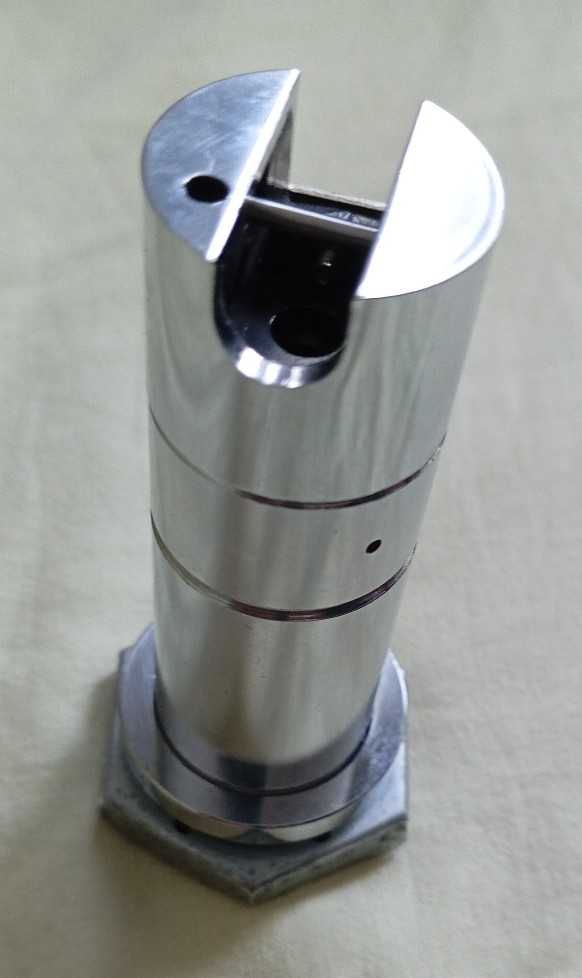

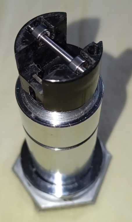

revox Napisano Januar 20, 2024 Autor #49 Napisano Januar 20, 2024 inače koristiću bazu lenco ručke stim da V blokovi idu vani i stavljaju se ležajevi, donacija iz hdd LightMatic, Leonardo, krca44 and 1 član je reagovao/la na ovo 3 1

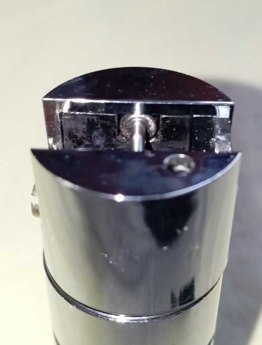

revox Napisano Januar 20, 2024 Autor #50 Napisano Januar 20, 2024 jos koja fotka ležajeva i osovine ... inače osovinu sam zdelao na diy strug ( bormašina, koleno i razni šmirgl papiri 😂) Leonardo, LightMatic and NIXIE je reagovao/la na ovo 2 1

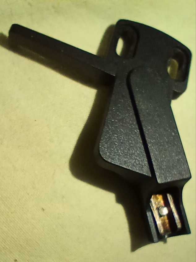

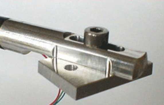

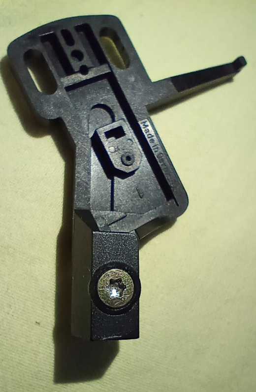

revox Napisano Januar 20, 2024 Autor #51 Napisano Januar 20, 2024 headshell bi mi valjalo da nabavim/ napravim ovakav al tu đe sam sad teško je nać da ti to neko napravi tako da će za početak ići ovo opet donacija od rashodovanog duala 😂 vladd, LightMatic and Beli_Ninja je reagovao/la na ovo 2 1
gluv_i_udaren Napisano Januar 20, 2024 #52 Napisano Januar 20, 2024 Ako možeš da nadjes karbon cev od twill platna, bolja je dosta za ručku od ove sa paralelnim vlaknima. Probao i razlika je ae zdravo. Koju efektivnu masu ručke gađaš?
gluv_i_udaren Napisano Januar 20, 2024 #53 Napisano Januar 20, 2024 Bolje će ti raditi ova sa aluminijumom.
gluv_i_udaren Napisano Januar 20, 2024 #54 Napisano Januar 20, 2024 2 hours ago, revox said: nabavim/ napravim ovakav Mogu da vidim za to da nakarabudžimo revox je reagovao/la na ovo 1
revox Napisano Januar 20, 2024 Autor #55 Napisano Januar 20, 2024 19 minutes ago, gluv_i_udaren said: Ako možeš da nadjes karbon cev od twill platna, bolja je dosta za ručku od ove sa paralelnim vlaknima. Probao i razlika je ae zdravo. Koju efektivnu masu ručke gađaš? a teško, jedva sam i ovo izbunario 17 minutes ago, gluv_i_udaren said: Bolje će ti raditi ova sa aluminijumom. zato i kažem obje ću pripremiti ( bušenje otvora za osovinu ležaja i otvora za ožičenje, kačenje dualovog headshell-a) pa ću da probam 15 minutes ago, gluv_i_udaren said: Mogu da vidim za to da nakarabudžimo fala na ponudi, evo da počnem ovo da satavljam pa ću vidjet. Za sad planiram da koristim kontra teg od lenco rucke sa tegom za gaznu silu pa ako bude pretezak za rucku+dual headshell koji je negdje oko 5gr+ glava, onda je varijanta ili da se skida tezina kontratega ili da se radi ovaj headshell od metala.
gluv_i_udaren Napisano Januar 20, 2024 #56 Napisano Januar 20, 2024 Carbon Fiber Tubes OD 6 8 10 12 14 16 18 20 22 23 24 25 27 30 40 500-420-400-330 WWW.EBAY.COM FANCYWING carcon fiber tubes contains 100% carbon fiber imported from Japan. The surface is plain weave, glossy surface/ twill weave, matte finish without any glass fiber contents. High stiffness, high tensile strength, low weight, high chemical... ako imaš mesta za 8mm evo rešenja za kikiriki novac revox je reagovao/la na ovo 1
gluv_i_udaren Napisano Januar 20, 2024 #57 Napisano Januar 20, 2024 Koliko je teška originalna cevka? Ja sam radio sebi carbon fiber ručku sa fiksnim headshellom (isto carbon, ofset ugao 19 stepeni) i to radi brutalno. Ovo sam namerno napravio sa fiksnim rupama umesto sa šlicevima jer sam pravio sve na meru za jednu zvučnicu. Ovo hebe kevu kako radi. Iznutra je sloj teflona 0.5mm i 0.5mm bakra da bih dobio efektivnu masu koju sam hteo. I radi kao singerica LightMatic and NIXIE je reagovao/la na ovo 1 1
revox Napisano Januar 20, 2024 Autor #58 Napisano Januar 20, 2024 5 minutes ago, gluv_i_udaren said: Koliko je teška originalna cevka? Ja sam radio sebi carbon fiber ručku sa fiksnim headshellom (isto carbon, ofset ugao 19 stepeni) i to radi brutalno. Ovo sam namerno napravio sa fiksnim rupama umesto sa šlicevima jer sam pravio sve na meru za jednu zvučnicu. Ovo hebe kevu kako radi. Iznutra je sloj teflona 0.5mm i 0.5mm bakra da bih dobio efektivnu masu koju sam hteo. I radi kao singerica cevke su 7,4 i 8,3gr za 31cm duzine planiram da radim 9" do 9,5" duzine rucke jer zavisi od ovog plinta sto je napravljen radi ugradnje radio bih sa šlicevima radi lakseg podesavanja geometrije jer nemam definisanu glavu koju bih montirao (ima ih vise u šteku) ovaj metalni headshell je najlakši za podesavanje i prebacaja i ofseta i tilta tako da i bi bilo najpametnije sa njim krenut mada moze isto da se postigne i sa ovim dualovim sto se izolacije ozicenja kroz rucku tice imam širm od bakra za ubacit i provuć ozičenje

revox Napisano Januar 20, 2024 Autor #60 Napisano Januar 20, 2024 1 minute ago, gluv_i_udaren said: Ima i keramičkih ležaja za mašinice za pecanje… Ili da te ne trujem dalje? truj truj😂 samo sto bi te rađe ubacio i špulnu no u ovu rucku ... odlicni su i ovi i HDD 😉 gluv_i_udaren je reagovao/la na ovo 1

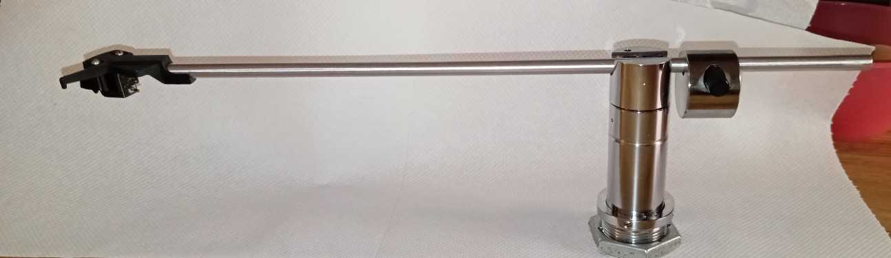

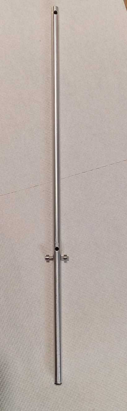

revox Napisano Januar 24, 2024 Autor #61 Napisano Januar 24, 2024 radilo se nešto izbusene rupe za headshell, ozicenje i osovinu lezajeva ostavljeno da headshell ima hod za podesavanje tilta pivot to spindle je 245mm stim da ima +/- 3mm za korekciju prebacaj 15,775 tacke: 66mm 120mm ofset 21° trebace tezi headshell od ovog ako bude isao kontrateg od lenca radi lakseg balansiranja probno koristena glava m75 ed tezine 5,5gr LightMatic and gluv_i_udaren je reagovao/la na ovo 1 1
revox Napisano Januar 24, 2024 Autor #62 Napisano Januar 24, 2024 (izmenjeno) lezajevi sasvim ok VID_20240124_215906.mp4 Izmenjeno Januar 24, 2024 od revox gluv_i_udaren je reagovao/la na ovo 1
gluv_i_udaren Napisano Januar 24, 2024 #63 Napisano Januar 24, 2024 A koja je zvučnica planirana za finale? I čime meriš prebačaj majke ti revox je reagovao/la na ovo 1
revox Napisano Januar 24, 2024 Autor #64 Napisano Januar 24, 2024 (izmenjeno) 34 minutes ago, gluv_i_udaren said: A koja je zvučnica planirana za finale? I čime meriš prebačaj majke ti ne znam koja ima gi u šteku više komada pa koja legne najbolje ima kalkulatora na netu koji ti izmjere za zadate parametre 😉 Izmenjeno Januar 24, 2024 od revox
gluv_i_udaren Napisano Januar 24, 2024 #65 Napisano Januar 24, 2024 Ma te decimale silne, ja mislio sad ćeš mi odati neku tajnu za merenje prebačaja Jesi ti to prob’o, peva li štogod?
revox Napisano Januar 24, 2024 Autor #66 Napisano Januar 24, 2024 Just now, gluv_i_udaren said: Ma te decimale silne, ja mislio sad ćeš mi odati neku tajnu za merenje prebačaja Jesi ti to prob’o, peva li štogod? proba ide kad se finišira, ima još da se dela ... ožičenje da ubacim, možda da zamjenim i ležajeve za horizontalnu kretnju, da vidim koji teg da definitivno stavim i da li ostaje ovaj headshell ili ce ide nesto drugo ... lagano kad se nema što drugo činjet
