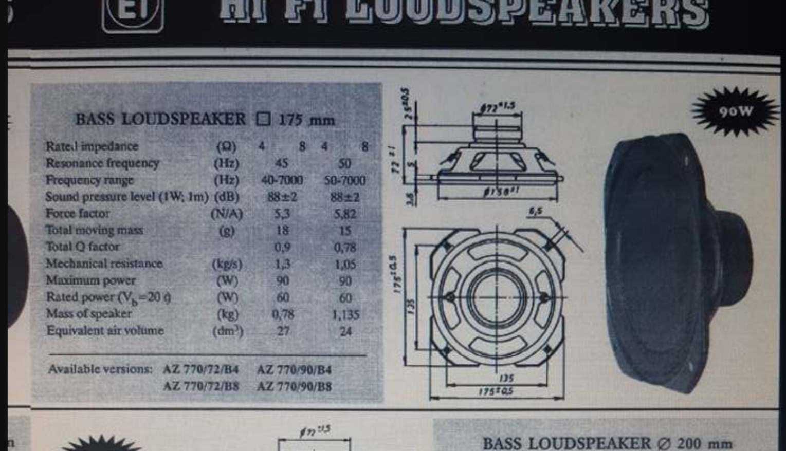

Beli_Ninja Napisano Maj 18, 2020 #82 Napisano Maj 18, 2020 Valja li ovo za dvosistemac i kakva kutija je za preporuku Ei AZ 770/90/B8?
NIXIE Napisano Maj 18, 2020 #83 Napisano Maj 18, 2020 Može u neku kompresionu kutiju. Pošto je Qts veći od 0.7, onda što veća to bolje. Može i neki DIY Variovent da se udene pozadi.
Beli_Ninja Napisano Maj 18, 2020 #84 Napisano Maj 18, 2020 Koliki bi bio minimum za tu sto vecu kutiju

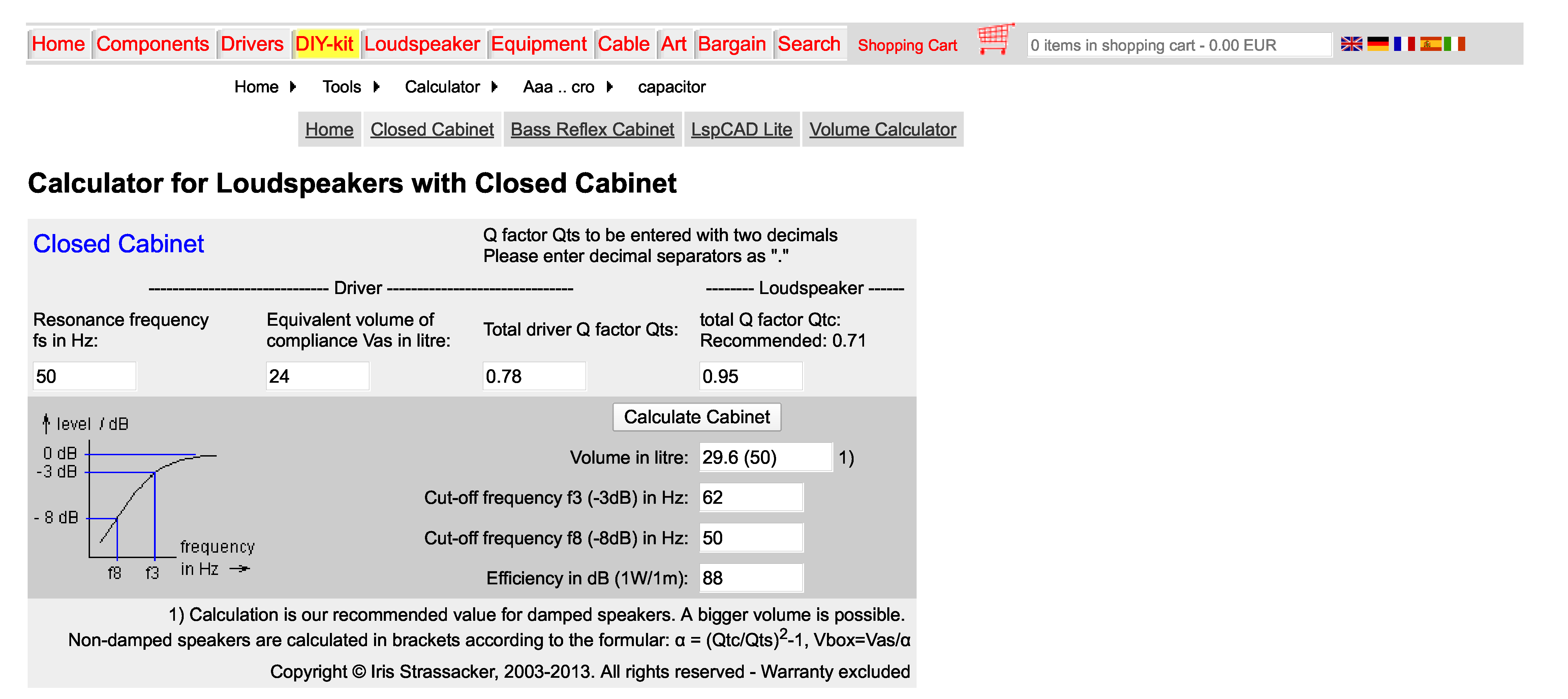

NIXIE Napisano Maj 18, 2020 #85 Napisano Maj 18, 2020 Otprilike, ne manje od 15l. Treba proveriti u nekom simulatoru prema TS parametrima. Može i mala kutija, dobije se visok Q faktor pa se stavi bipolarni elko na red sa midbasom da se to koriguje.
NIXIE Napisano Maj 19, 2020 #87 Napisano Maj 19, 2020 pre 13 časa, Beli_Ninja reče Tnx Ovo je dobar i jednostavan kalkulator za brzu proveru. Evo kolika kompresiona kutija treba za Q=0,95, ispade oko 30l. Ako napraviš manju, recimo od 15-20l imaćaš Q>1 i verovatno mora da se stavi bipolarni kondenzator (500-600uF) na red sa midbasom da ne tutnji (prava vrednost se utvrđuje ekesperimentom). Ili neki variovent da prividno poveća kutiju i smanji rezonantni pik. Ako staviš Q=0,8 dobiješ kutiju oko 100l, besmisleno za taj basić. https://www.lautsprechershop.de/tools/zy1_t_box_closed_en.htm
Beli_Ninja Napisano Maj 19, 2020 #88 Napisano Maj 19, 2020 Hvala @NIXIE A kako bih mogao da odredim dimenzije tog varioventa, precnik pre svega?
