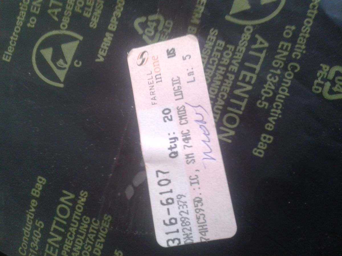

Je, aj sad traži NOS Philips ttl logičko kolo, koje na svakoj trafici duhana četvert pakloa cigareta... ma jes. Šio mi ga đura.
Al ok, možda neko negde ima staru zalihu, pa bacio crva da bi rasprodao po 5€ komad :D

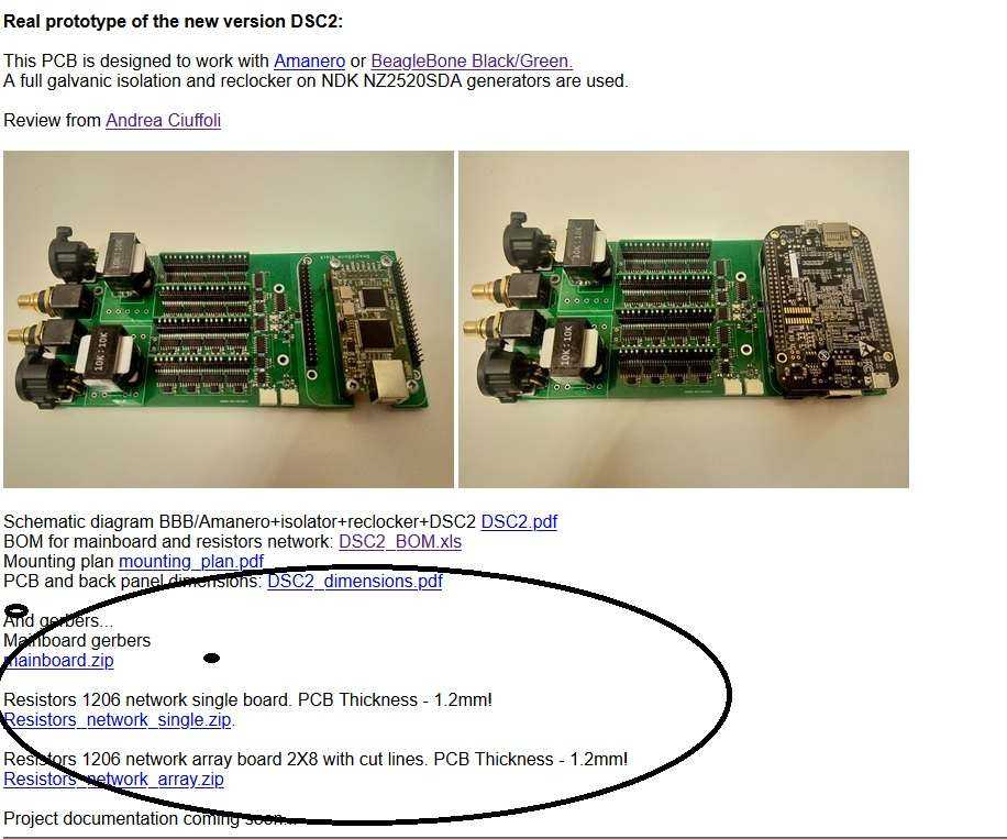

Sad hype ili ne videcemo. Kazu da je sound total analog. Tema traje od 2014 god, sve decije bolesti se prelezale.
Ne kosta mnogo a vredi da se proba
Zabava...

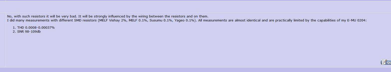

Ne kosta mnogo pod uslovom da ne koristis ovakve otpornike:
https://eu.mouser.com/Susumu/Passive-Components/Resistors/Film-Resistors/Thin-Film-Resistors-SMD/_/N-7gz44?P=1yzvspkZ1z0srt3
Link do poruke

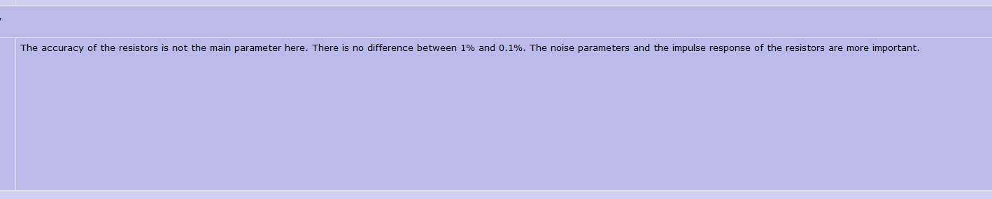

1 hour ago, Gosha said:
Za ovaj tip nema potrebe, ali za R2R bi bilo dobro, mada ne i dovoljno precizno :)
Bolje je uzeti par storina 1%-ih, i upariti ih na 0,1%..bitnije je da su isti nego da im je neka vrednost garantovana u uskom opsegu.
