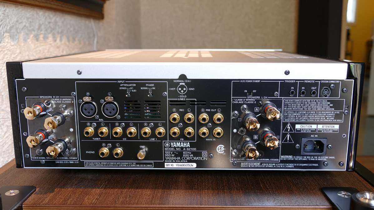

Da li pojačala moraju uvek da se priključe na schuko zidnu utičnicu ??
Pitanje se odnosi na ona pojačala koja imaju IEC utičnicu sa 2 pina, znači bez uzemljenja. Takođe imaju na zadnjoj strani i onaj znak za dvostruko oklapanje (dva kvadrata, jedan u drugom) ?

ako je klasa dvostruke izolacije (pomenuti simbol) i shodno tome nema suko kabel,onda i nema potrebe za suko uticnicom
To sam i pitao. Ovo je pravi odgovor, kratak i jasan. Fabricki strujni kabl je dvopinski.

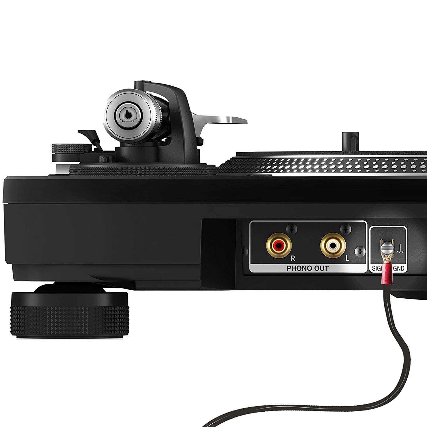

Jedino mi nije onda jasno, koja je uloga uzemljenja za phono, ako sasija uredjaja na koju se ta masa gramofona spaja "pliva" i nije povezana sa uzemljenjem preko suko strujnog kabla.

Taj GND ide na gramofon
Ja sam se jednom zezno pa nisam bio povezao .
A volume bilo okrenuto na pola. Umalo nisam odleteo u vazduh sa sve membranama zvučnika kad sam dodirnuo metalni deo ručice gramofona.:buehehe:
Ma znam da se to povezuje sa masom gramofona. Samo mislio sam da kad se povezu mase gramofona i kuciste (masa) pojacala da to sve onda ide na uzemljenje suko konektora.
A nije mi ni sasvim jasno ni u samom gramofonu da li se zajedno vezuju masa motora i rucke ?

Kod gramofona  uzemljenje nije bezbednosno pitanje, nego  da se izbegne Ground Loop..
Ako postoji bilo kakva međusobno povezana oprema, sa više električnih uzemljivača - Ground Loop može u zbiru uzrokovati dodatni šum, brum i zujanje na gramofonu.
Zato je najbolje da predpojačalo za gramofon bude odvojena komponenta - koja nije spojena masom na ostale...
Stvar je u razlici potencijala dve tacke, spajanjem se potencijal izjednacava i samim tim nema suma,bruma i itd.....

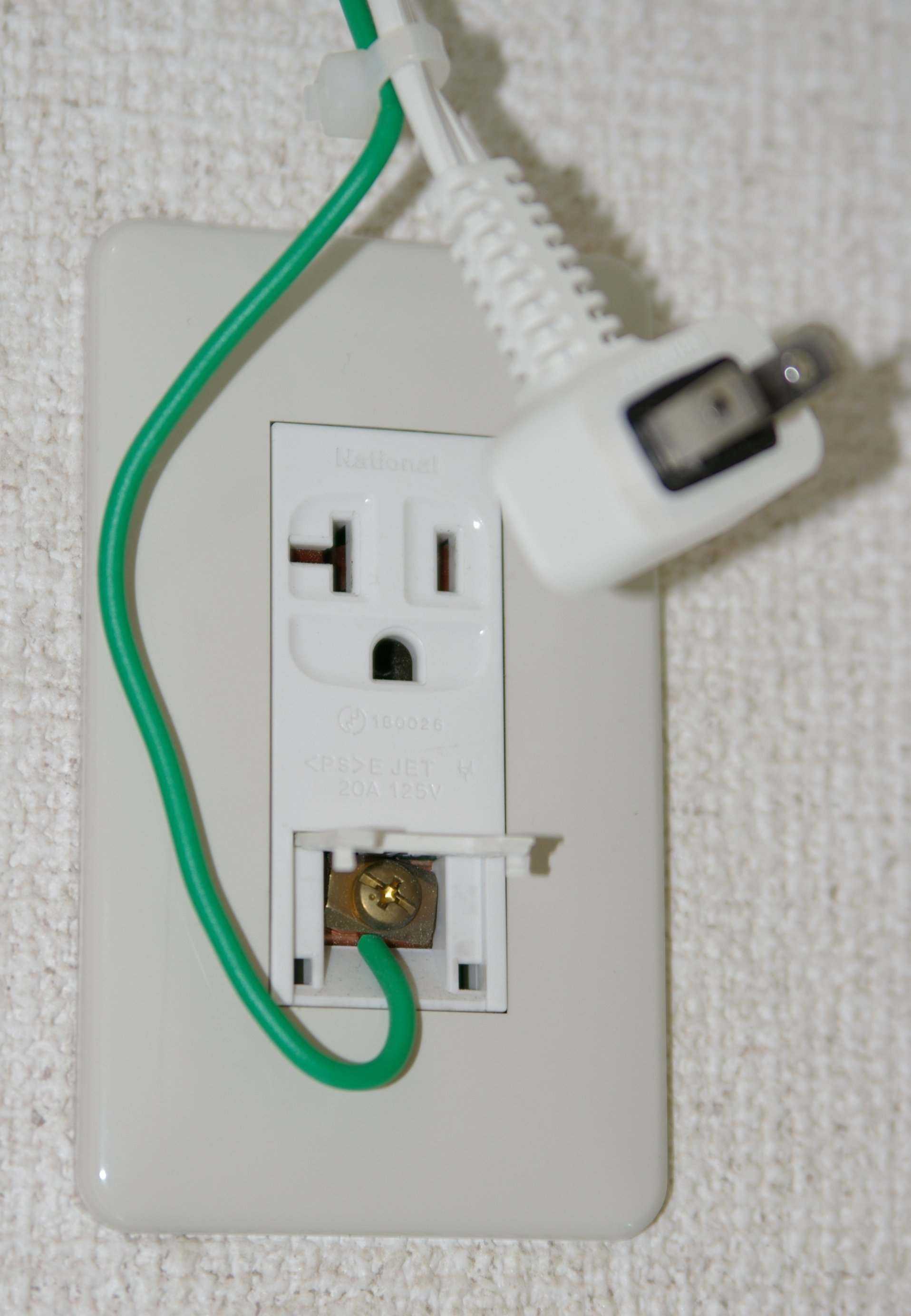

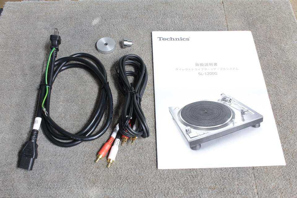

Zasto japanski uredjaji i kad koriste dvopinski kabl imaju posebnu zeleno-zutu zicicu sa papucicom za uzemlenje na strani utikaca koji ide u zidnu uticnicu ?
Podeli ovu poruku
Link do poruke
googlaj kako izgleda japanska uticnica -  mozda ima sraf kontakt za uzemljenje, ili se vod zemlje posebno dovodi ...... kuj bi ga znao
msm jedino je to logicno ........ ne vredi lupati glavu oko pitanja uzemljenja , tu nema dilema
