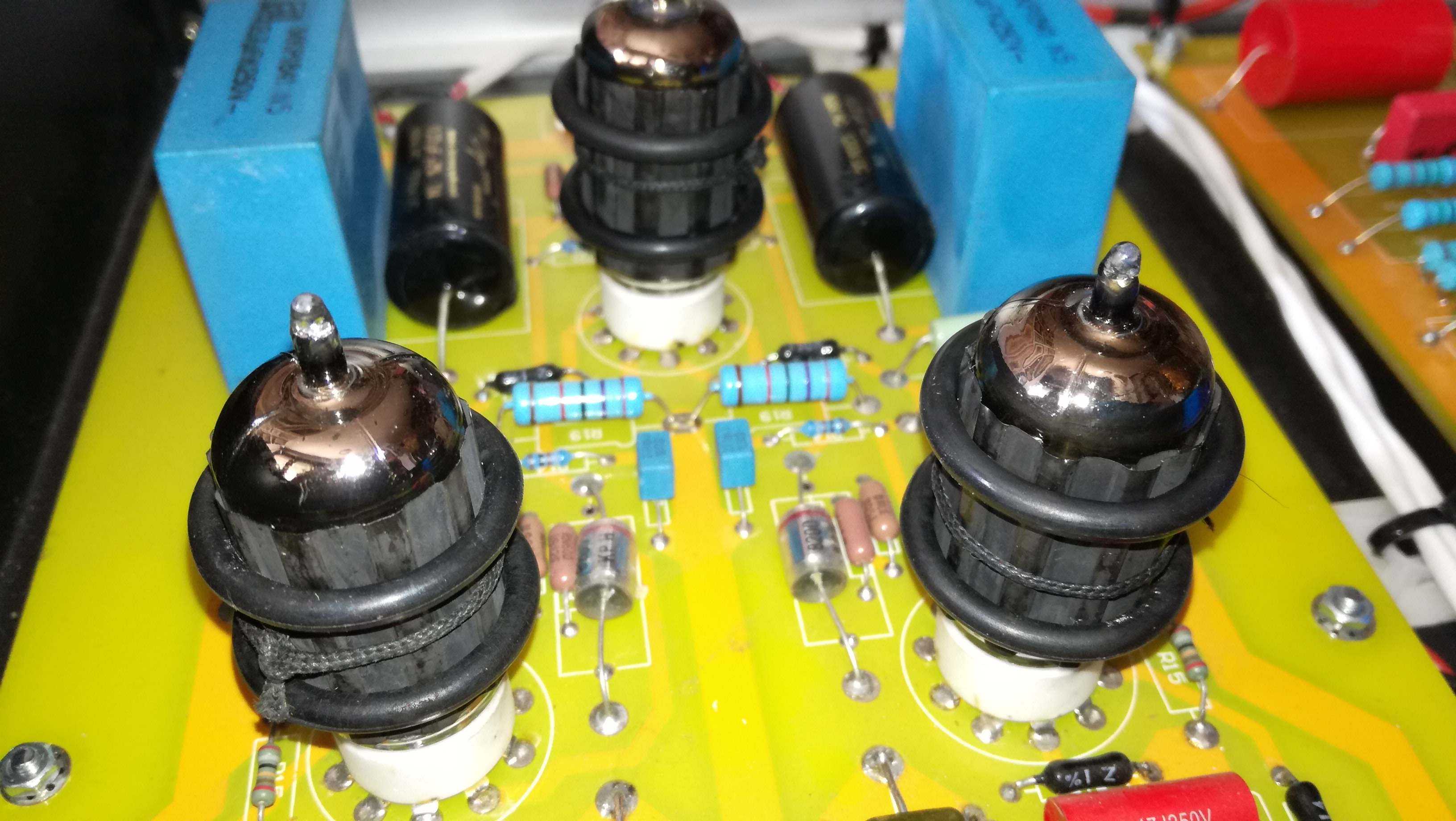

revox Napisano Avgust 31, 2019 Autor Share #89 Napisano Avgust 31, 2019 meetinGmetnuo I ove metalne folije iz furde ispod dampera da zastitim lampe od smetnji Link to comment Podeli na ovim sajtovima More sharing options...
revox Napisano Avgust 31, 2019 Autor Share #90 Napisano Avgust 31, 2019 dosta za danas ... probano ... nic ni napravljeno ... I dalje zuji Link to comment Podeli na ovim sajtovima More sharing options...
