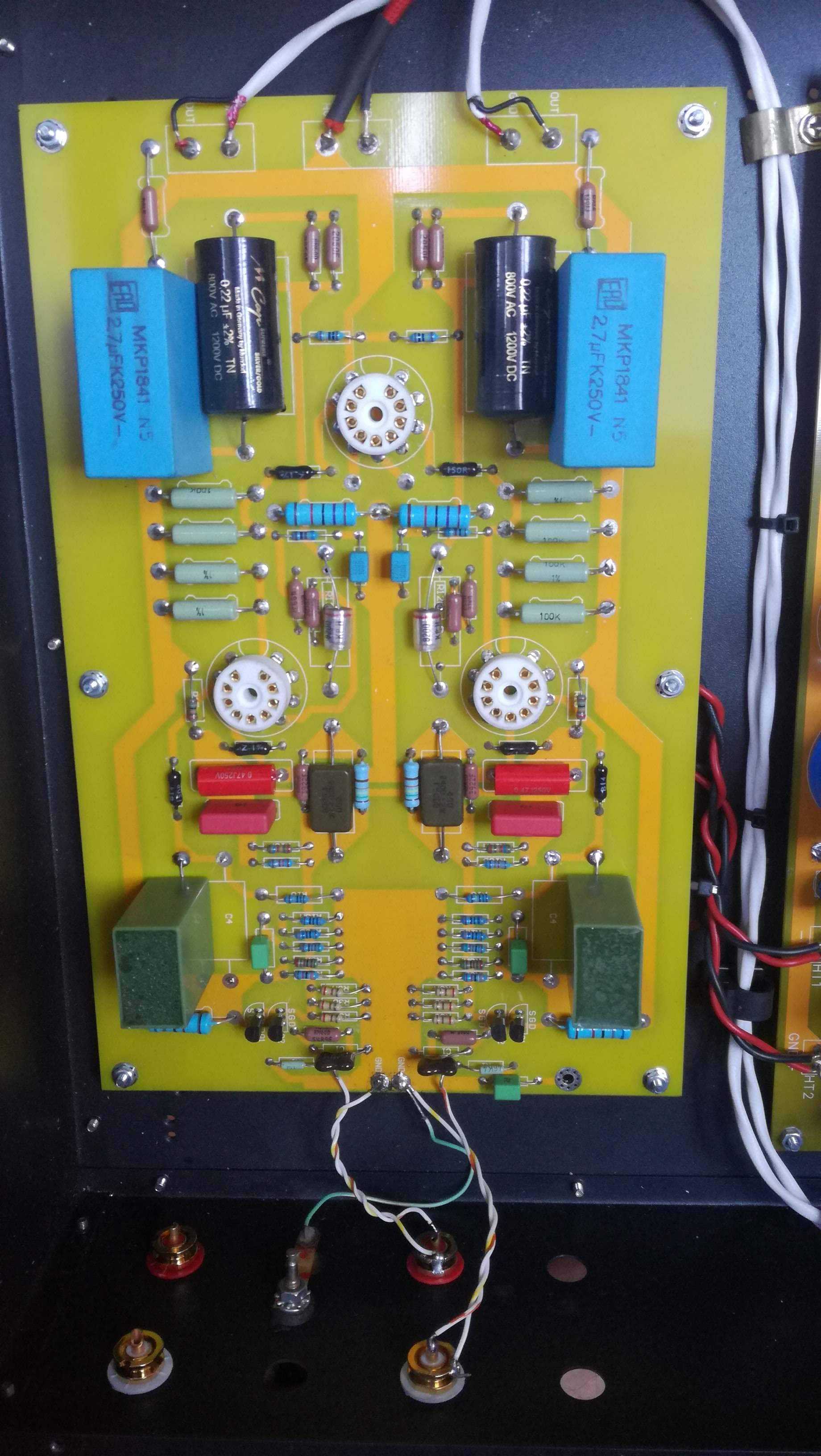

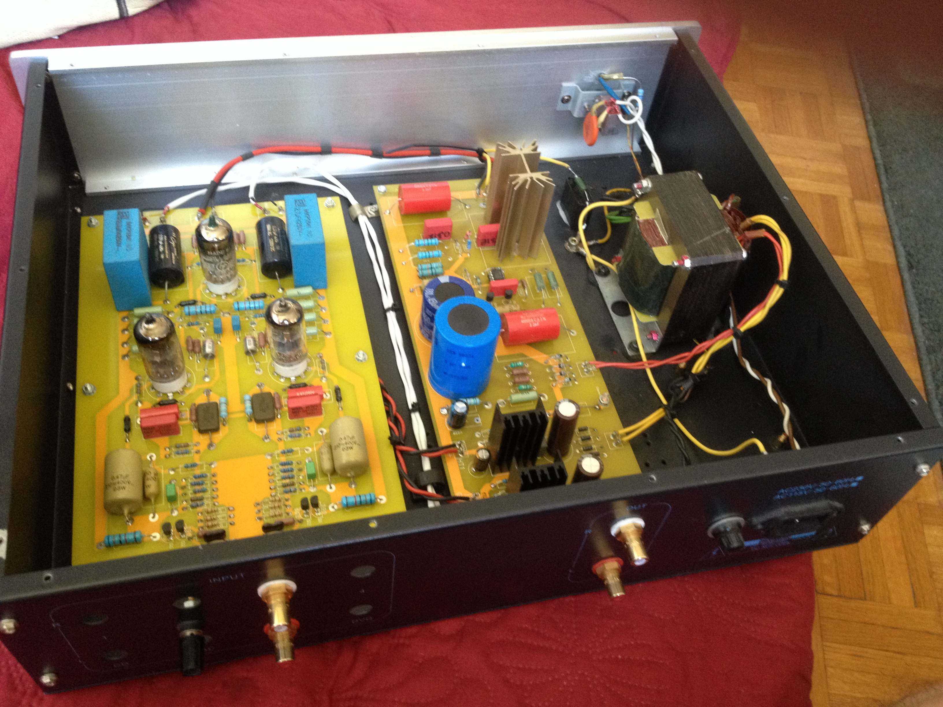

tako nekako :thumbsup: ... cuo sam ga kod dula I to mi je zvucalo sasvim ok ... ne mozes znati dok ga ne stavis u svoj sistem ... inace u njemu bile neke stare lampe koje nisam uzeo... probacu sa novim simens, telefunken i philips pa da vidim koje cu ostavim ... inace ovo je klon audio research ph3se i radi sa e88cc ... jos sam u BG tako da utisci idu iduce nedelje kad se vratim u PG

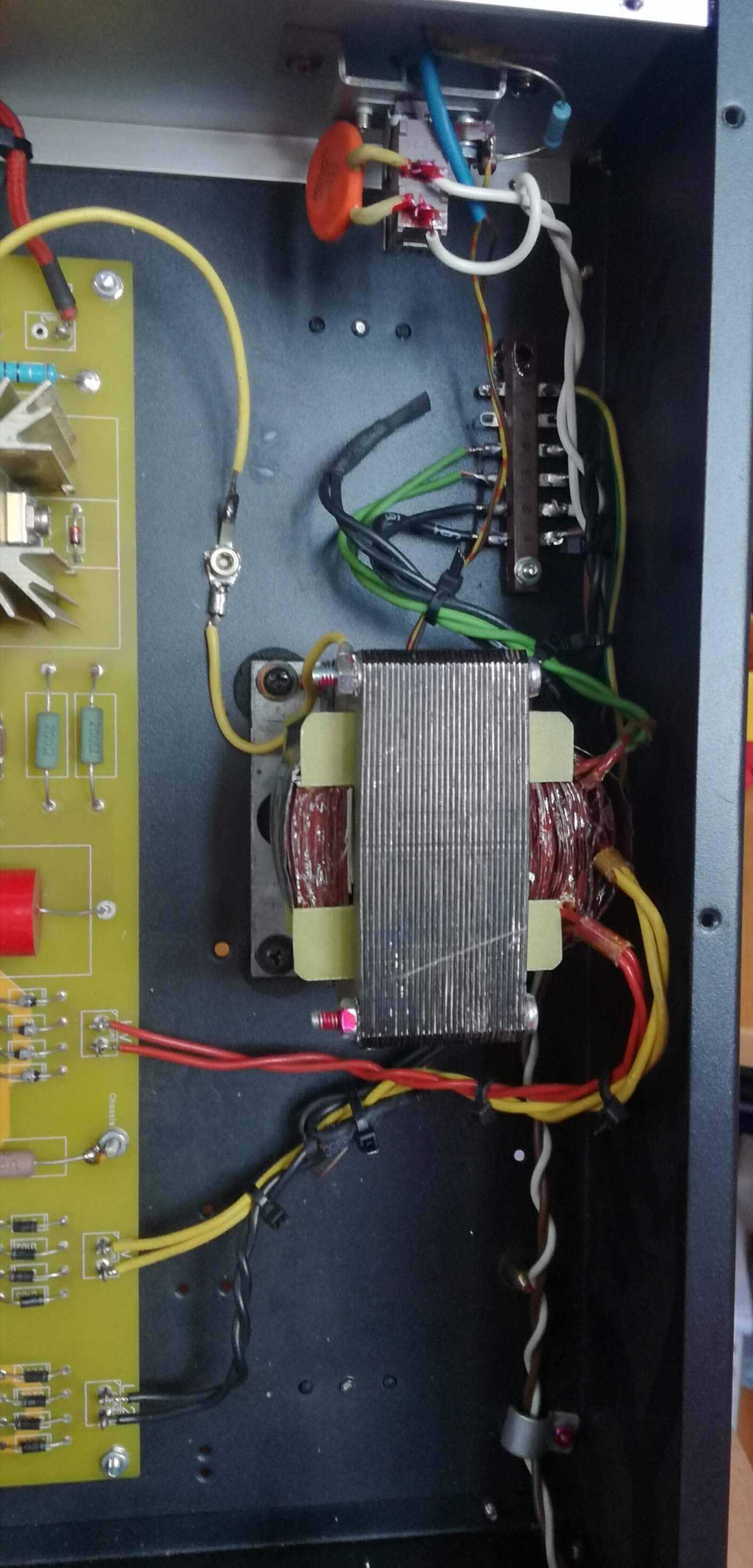

Ne bi bilo lose da se trafo oklopi ili ubaci neka gvojzena pregrada izmedju njega i ploca, em je trafo EI, em je pojacanje ampa 50dB.
planiram upravo to 👍 ima prostora da se ubaci lim I potpuno izoluje ... kao da je u drugoj kutiji

stavljene nove siemens e88cc ... radi ludo ... ne treba lim da odvoji trafo jer niti ima bruma ni suma ... nisam recit da bih mogao docarati zvuk ... jednostavno treba cuti ... a ja cujem sto do sad nisam cuo na pojedinim Lp-ima ... pored toga sve je tu ... masa detalja koji su se nazirali sad su jasno definisni ... mislim na ne lupam ... radi do jaja ...
@aoxomoxoa ne prepoznajem to zrnasto u zvuku ... ne znam na sta si tacno mislio ... sto se tice pojacanja to stoji 54 db je dosta ... meni to radi na otklon pota na 9 I to ne preglasno ... taman
