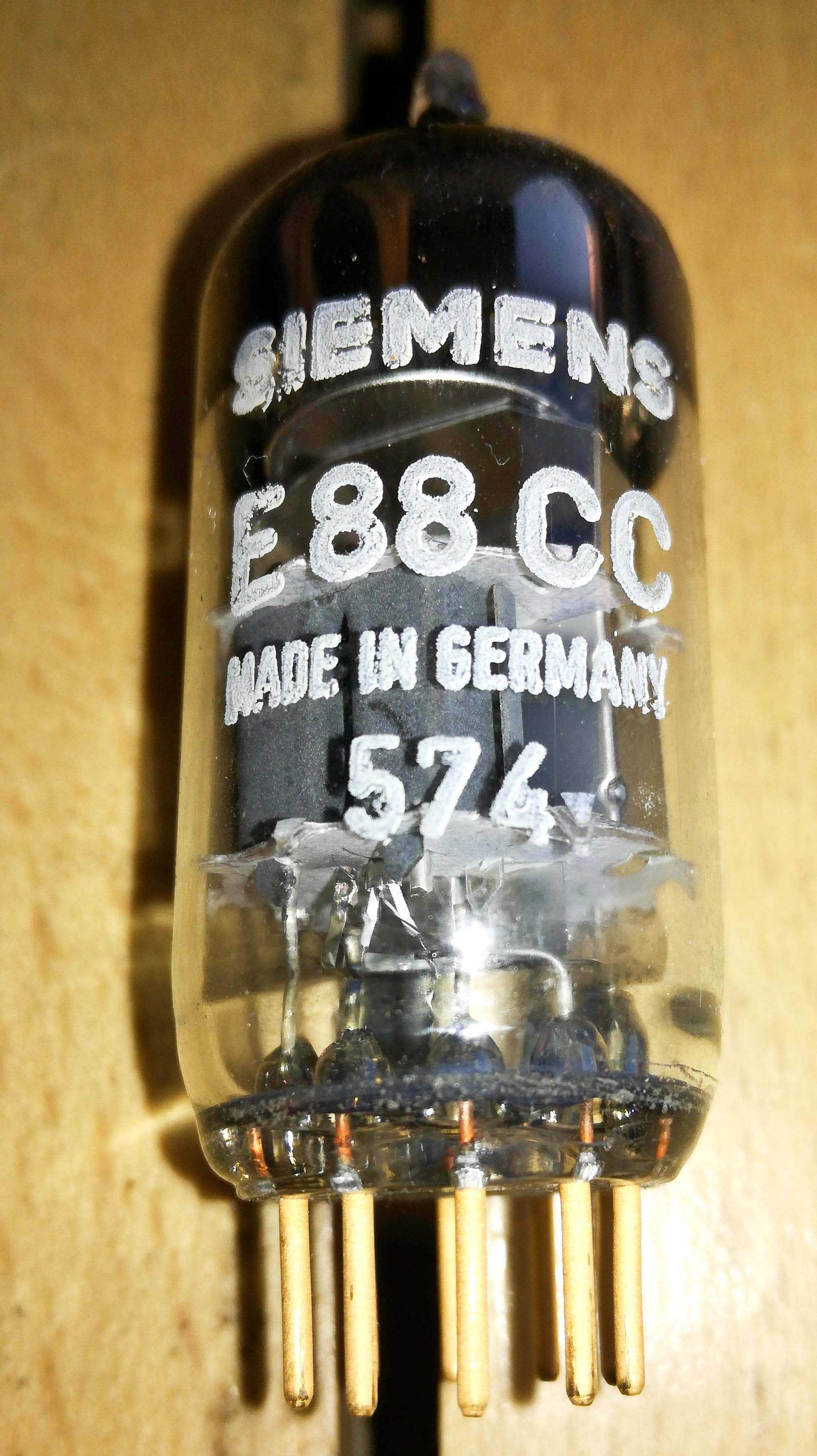

крокодил Napisano Jul 24, 2019 #23 Napisano Jul 24, 2019 2 hours ago, NIXIE said: Siemens E88CC tako zvuče, znam jer ih imam, malo su svetlije od Amperex 6922. Za malo mekši zvuk sa više basa 6N23P ili 6N23P-EV. Ja samo testirane i uparene kupujem. Ovde sam kupovao obične 6N23P, a EV su barem duplo skuplje, i ovaj prodavac ih nema. https://www.ebay.com/itm/6N23P-STRONG-MATCHED-PAIR-TUBES-6DJ8-6922-E88CC-ECC88-E88CC01-CV2492-E188CC/282980666376?hash=item41e2f64c08:g:91IAAOSwTM5YuSrQ Biraš par koji hoćeš (recimo 10 ili 12 ili 14 deluju ok.) Ja bih ti savetovao da sačekaš da malo odrade te Siemens, u početku su baš svetlo zvučeće, posle se unormale. Ako su one sa pozlaćenim pinovima, te su večite. Imam jedan par koji je radio oko 15god. u pretpojačalu ni malo nisu oslabile. Za dulo kraće vreme dve Amperex američke originalne potpuno nove su propale. Ovo je pravi savet, nahrani Zucka i nista ne diraj bar mesec dana. Za to vreme cevi ce "leci", usvirati, a i ti ces se naviknuti na zvuk. Tek posle tog perioda eventualno promene, ali verujem da neces hteti da menjas.. revox je reagovao/la na ovo 1
revox Napisano Jul 24, 2019 Autor #24 Napisano Jul 24, 2019 3 hours ago, NIXIE said: Siemens E88CC tako zvuče, znam jer ih imam, malo su svetlije od Amperex 6922. Za malo mekši zvuk sa više basa 6N23P ili 6N23P-EV. Ja samo testirane i uparene kupujem .... Ja bih ti savetovao da sačekaš da malo odrade te Siemens, u početku su baš svetlo zvučeće, posle se unormale. Ako su one sa pozlaćenim pinovima, te su večite. Imam jedan par koji je radio oko 15god. u pretpojačalu ni malo nisu oslabile. Za dulo kraće vreme dve Amperex američke originalne potpuno nove su propale. Će da poslušam savjet i čekam da odrade bar mjesec dva - stotinak sati pa ću vidim da to su te ... sad prvi put ubodene zar mogu da rade toliko ... deklarisane su na 10.000 sati ... dejanco32 je reagovao/la na ovo 1

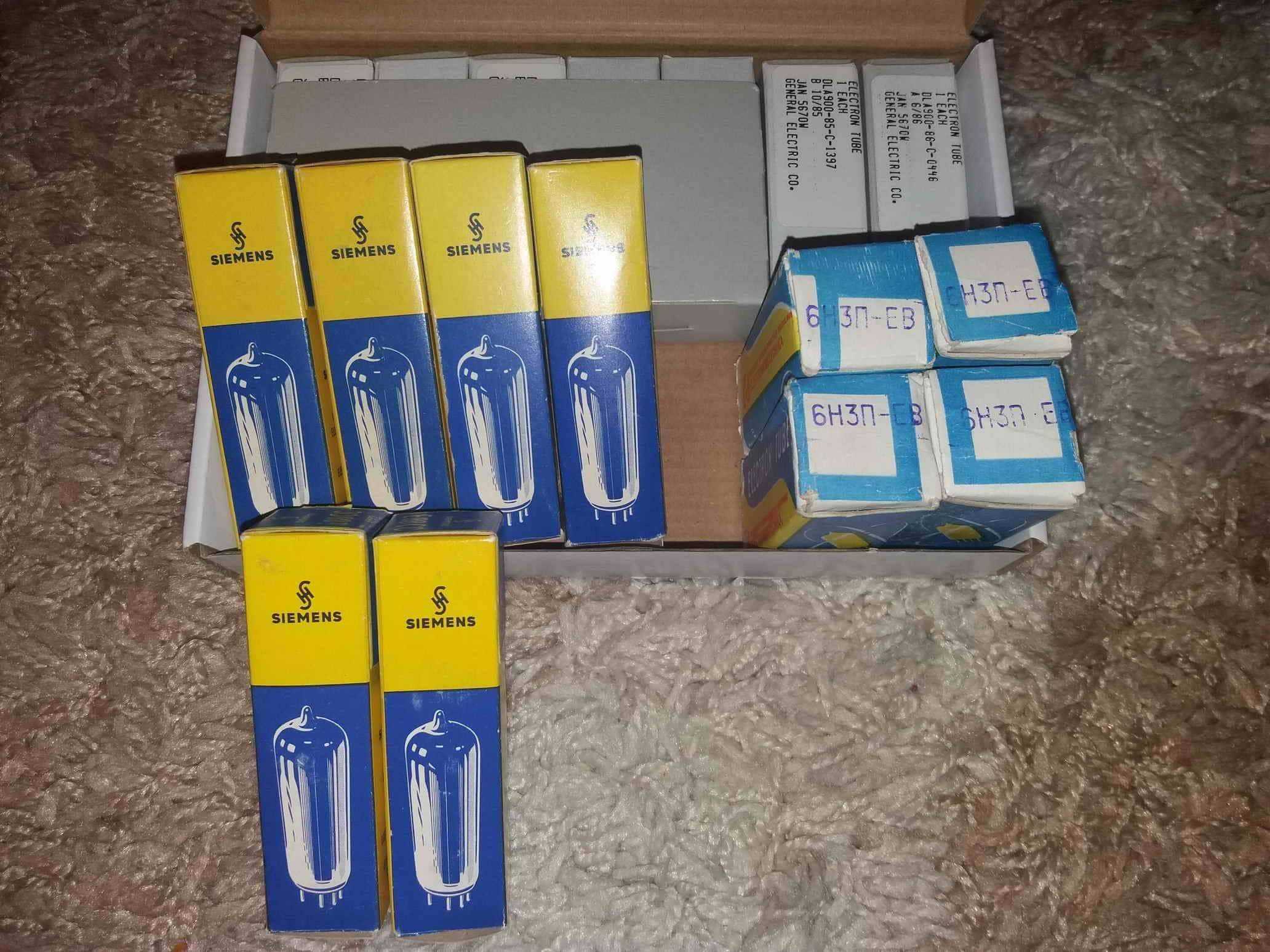

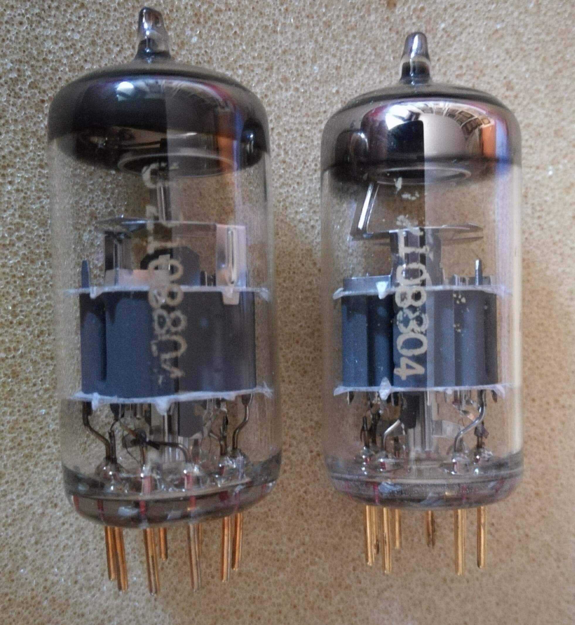

NIXIE Napisano Jul 24, 2019 #25 Napisano Jul 24, 2019 22 minutes ago, revox said: zar mogu da rade toliko ... deklarisane su na 10.000 sati ... Recimo svaki dan prosečno 2 sata x 365 =730 sati godišnje, za 15 godina 10950 sati, i još su na 100% (možda na 95%). Kvalitetno su napravljene. Slova su u međuvremenu potamnela i skoro otpala. Moje su u ovakvim kutijama dejanco32 and revox je reagovao/la na ovo 2

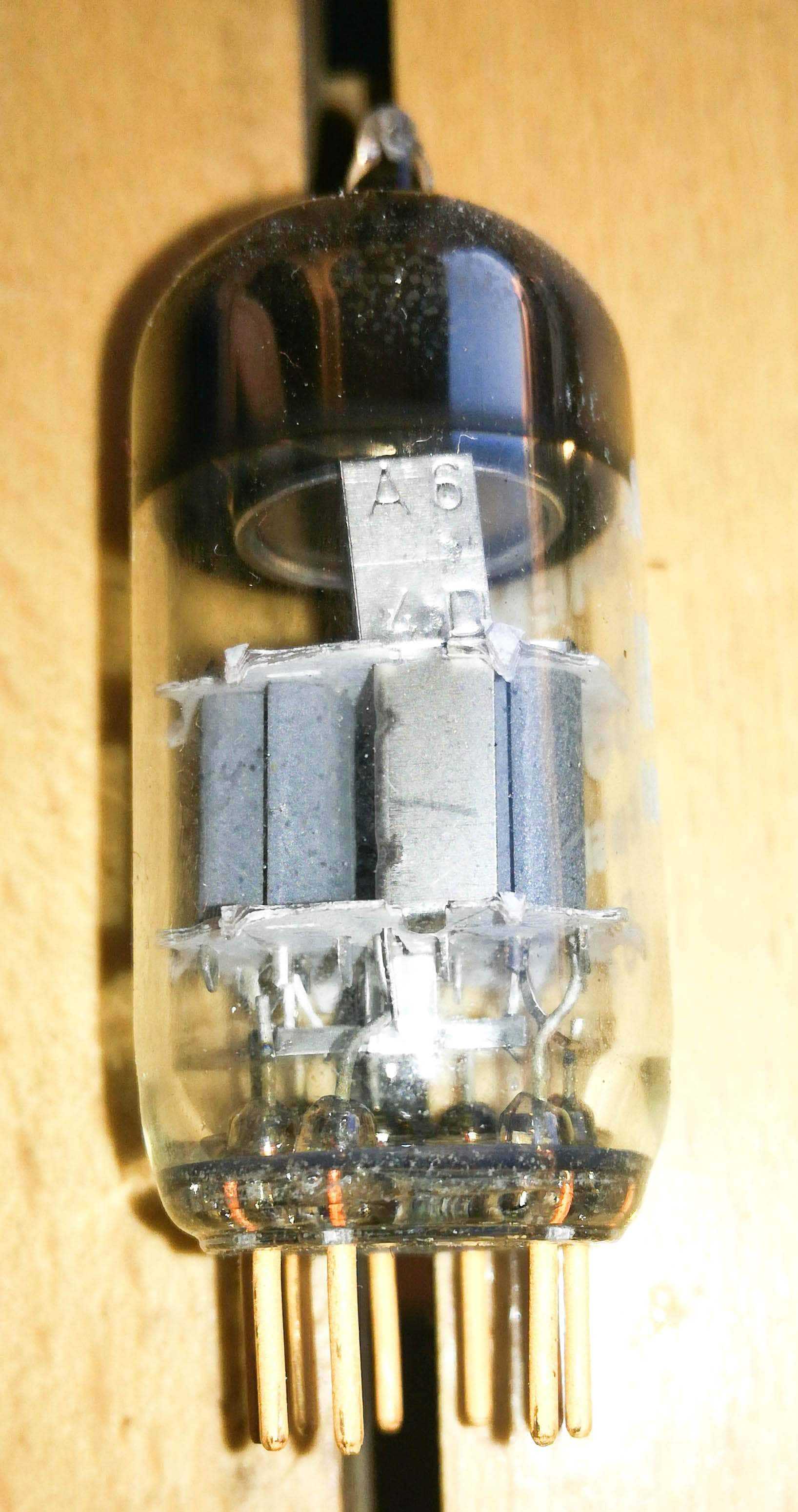

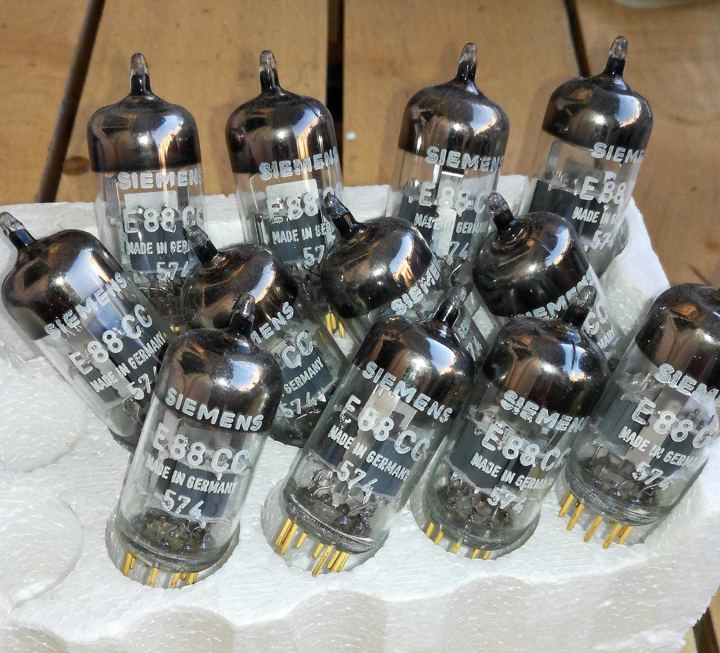

revox Napisano Jul 24, 2019 Autor #26 Napisano Jul 24, 2019 40 minutes ago, NIXIE said: Recimo svaki dan prosečno 2 sata x 365 =730 sati godišnje, za 15 godina 10950 sati, i još su na 100% (možda na 95%). Kvalitetno su napravljene. Slova su u međuvremenu potamnela i skoro otpala. Moje su u ovakvim kutijama u pravu si ... taman tako je negdje prosjek ondak da ja prodam ove moje e ih ne mogu potrošit dok sam živ moje su iz stoka JNA ko ti zna od kad ... po kodu bi se reklo šezdesetih godina u bulk pakovanju ... ostalo mi 8 komada jer sam nešto mijenjao al pored drugih koje imam (još simens iz drugih godina, philips i telefunken) nema trika da ih za života iskoristim
NIXIE Napisano Jul 24, 2019 #27 Napisano Jul 24, 2019 14 minutes ago, revox said: ondak da ja prodam ove moje e ih ne mogu potrošit dok sam živ Imam dosta lampi, i za unučiće, a vidim da imaš i ti. Te tvoje su odlične, mislim da je cena na ebay oko 50 dolara/komad ako sad nisu i skuplje. Cenu podiže originalna kutija.

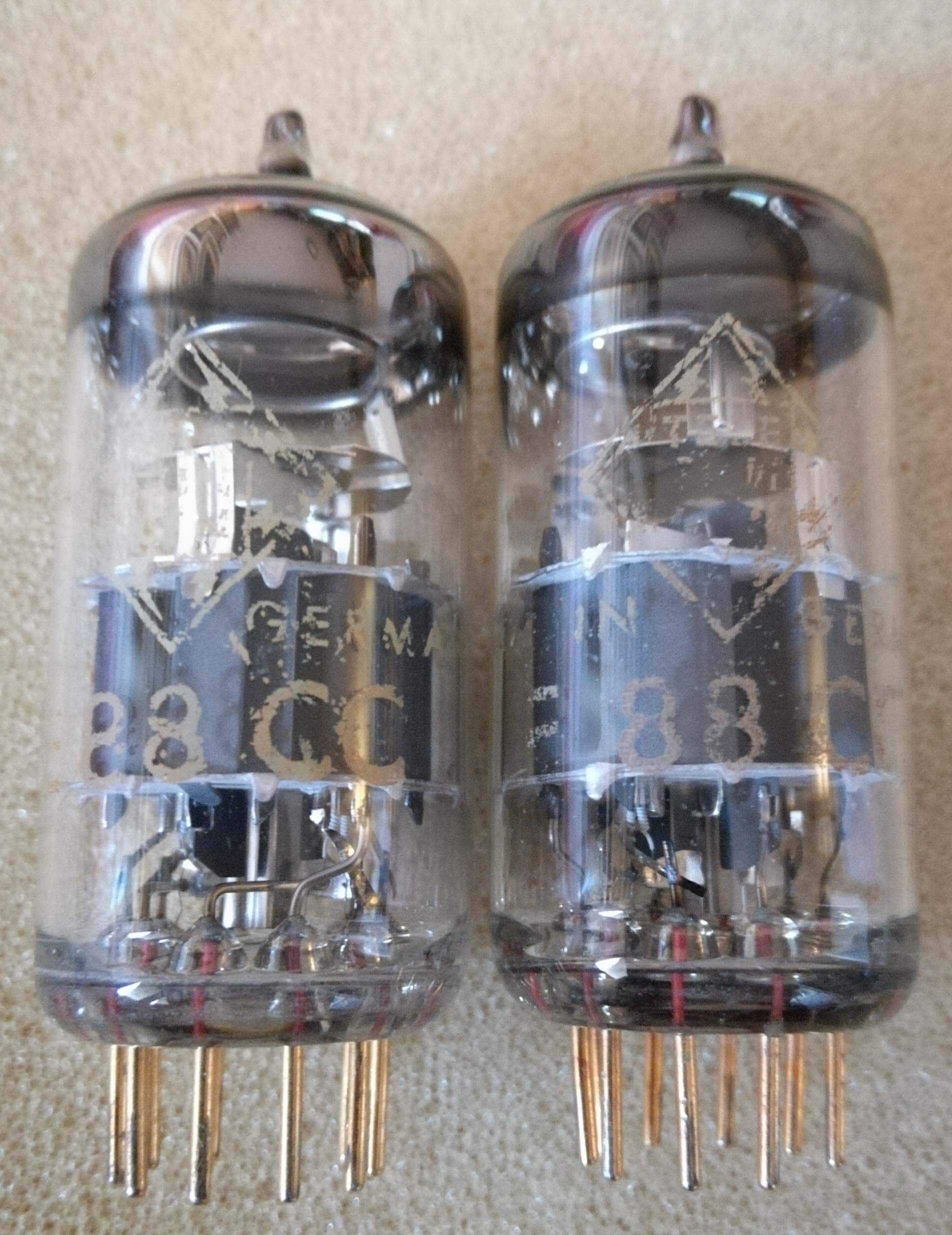

revox Napisano Jul 24, 2019 Autor #28 Napisano Jul 24, 2019 ove telefunken su u paru I njih cu da probam ... sad gledao ove philips ... sve raspar to se tice serije

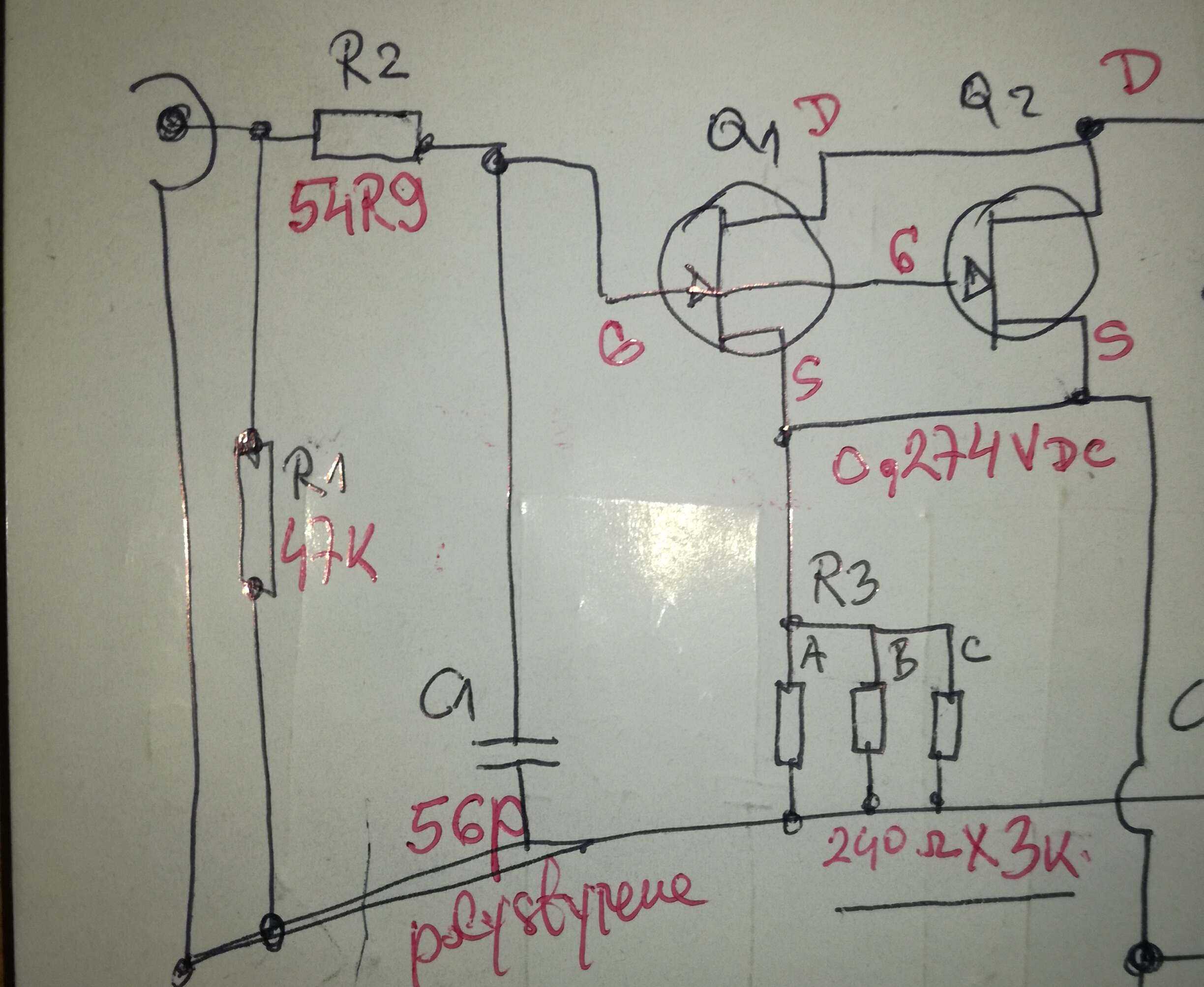

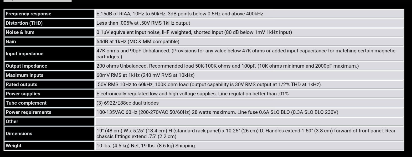

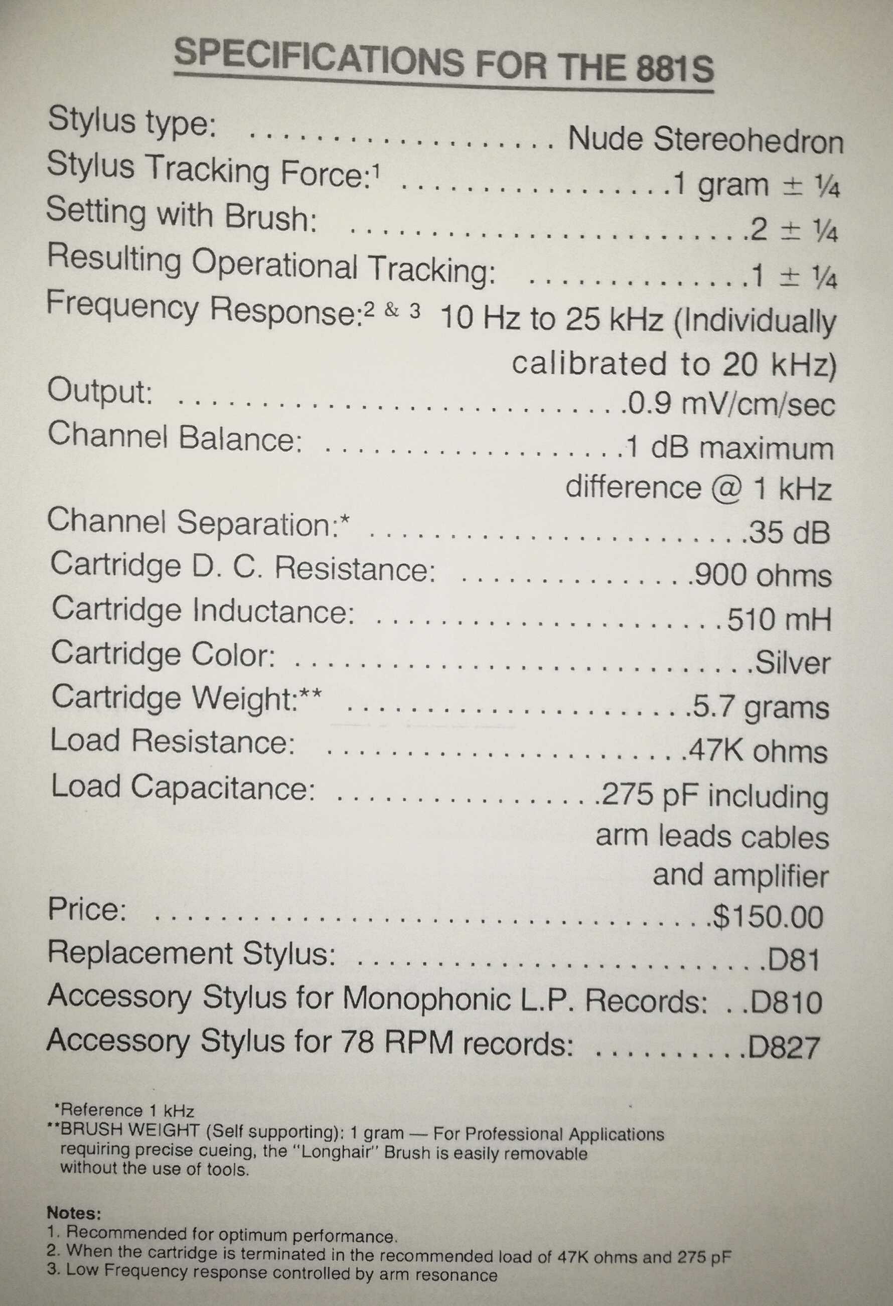

revox Napisano Jul 25, 2019 Autor #40 Napisano Jul 25, 2019 Ovo je spec od RIAA a ovo od stentona a ovo ulaz RIAA treba li sto prilagodjavat
Zen Mod Napisano Jul 25, 2019 #41 Napisano Jul 25, 2019 kako god okrenes - ako je seset db gain , premnogo za bilo koji MM ili smanjuj gain , ili turaj MC odnosno - ako ti sad dobro svira i ti zadovoljan , mozak na pašu i uzivaj
revox Napisano Jul 25, 2019 Autor #42 Napisano Jul 25, 2019 10 minutes ago, Zen Mod said: kako god okrenes - ako je seset db gain , premnogo za bilo koji MM ili smanjuj gain , ili turaj MC odnosno - ako ti sad dobro svira i ti zadovoljan , mozak na pašu i uzivaj 54db ... nije sija nego vrat ...svira fenomenalno ... tacno vidim da me gura da uzmem neku MC da vidim šoooo ce se tu desava ... u glavi mi je denon dl110 ima 1,6mv izlaz ... samo da ne bude pre malo ... kako reaguje na ova 3,2 mislim da nece
NIXIE Napisano Jul 25, 2019 #43 Napisano Jul 25, 2019 10 minutes ago, revox said: 54db ... nije sija nego vrat ...svira fenomenalno ... tacno vidim da me gura da uzmem neku MC da vidim šoooo ce se tu desava ... u glavi mi je denon dl110 ima 1,6mv izlaz ... samo da ne bude pre malo ... kako reaguje na ova 3,2 mislim da nece To je samo 6db manje, nije mnogo, recimo 10db manje je subjektivno duplo tiše. Ne znam koje su prednosti tih high output MC glava. Imaju više namotaja i veću pokretnu masu od low output MC i od MM glava, što znači slabiji tracking na višim frekvencijama. Imaš li od koga da pozajmiš nešto tako za probu?
revox Napisano Jul 25, 2019 Autor #44 Napisano Jul 25, 2019 Just now, NIXIE said: To je 6db manje, nije mnogo. Ne znam koje su prednosti tih high output MC glava. Imaju više namotaja i veću pokretnu masu od low output MC i od MM glava, što znači slabiji tracking na višim frekvencijama. Imaš li od koga da pozajmiš nešto tako za probu? imam al 103r
