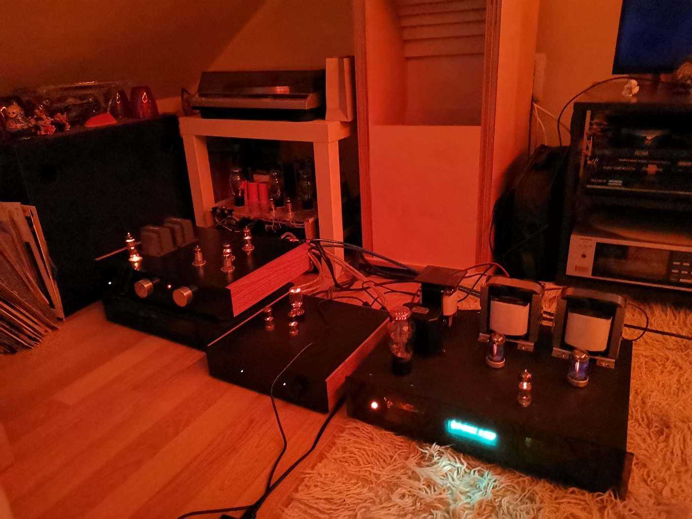

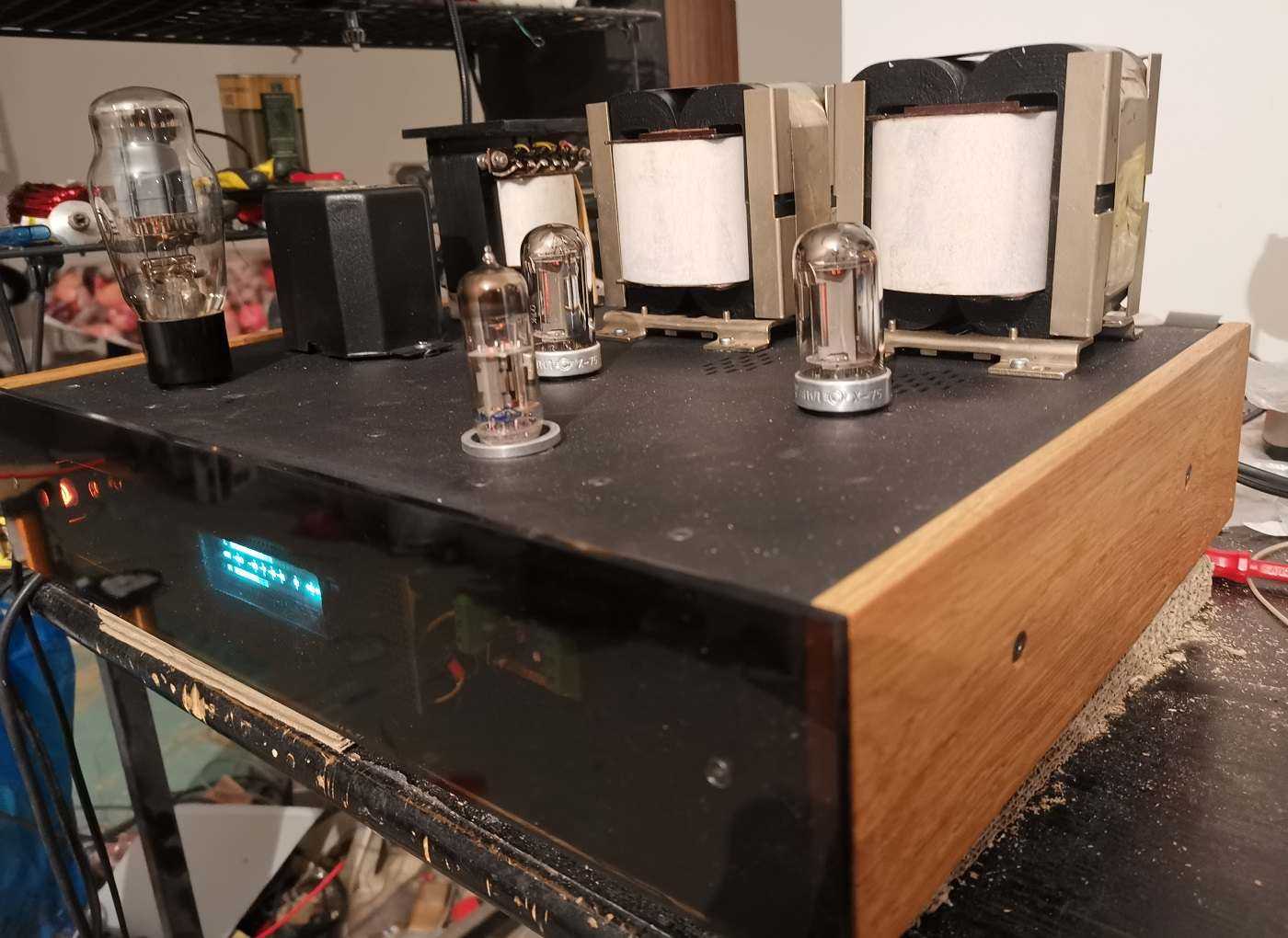

djmilicic Napisano Septembar 18, 2019 #133 Napisano Septembar 18, 2019 Skutijano! vladd, krca44, Aleks and 2 ostalih je reagovao/la na ovo 3 2

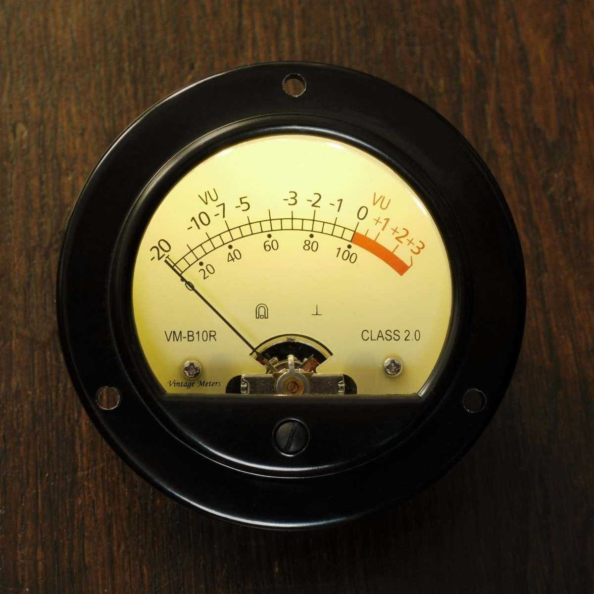

zek Napisano Septembar 19, 2019 #135 Napisano Septembar 19, 2019 Ovi LED VU-metri baš nešto ne pašu uz lanpe. Ovako nešto bi' ja turio
djmilicic Napisano Septembar 19, 2019 #136 Napisano Septembar 19, 2019 Oni vu metrovi su isto kao LANPAŠKI - VFD. To je najviše što sam dozvolio. Da su LED, ne bih ni pomišljao da ih turam. A i bili su iz furde. Žao mi što u furdi nisam našao vu metre koje sam pazario u Rusiji kao kitove. Zamisli natpise na ćirilici

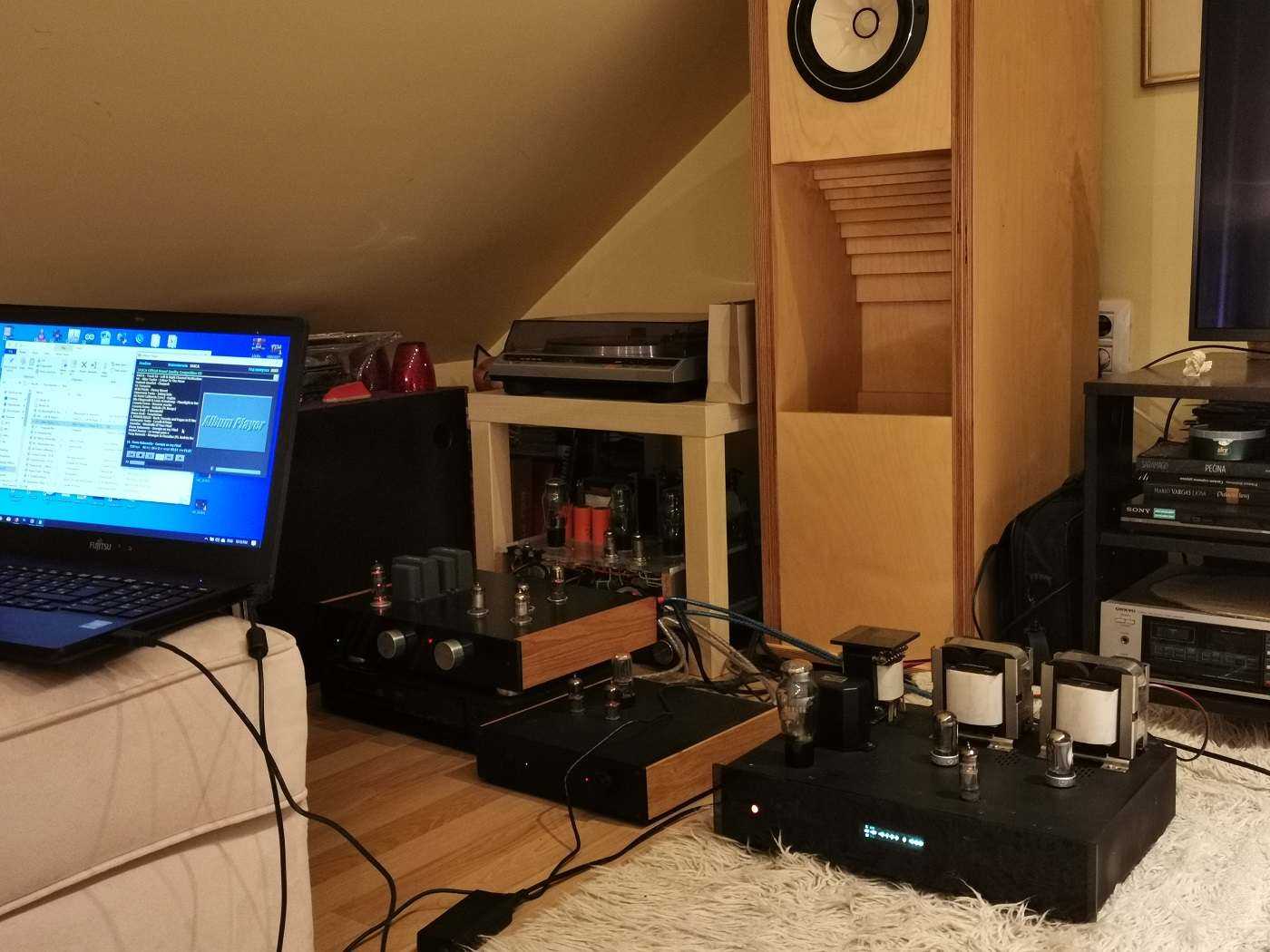

djmilicic Napisano Septembar 20, 2019 #137 Napisano Septembar 20, 2019 Napokon, skoro svi staklići na okupu - dnevni i noćni mod! Žena me već iskosa gleda. Pchelac, vladd and aaa zmaju! je reagovao/la na ovo 1 2

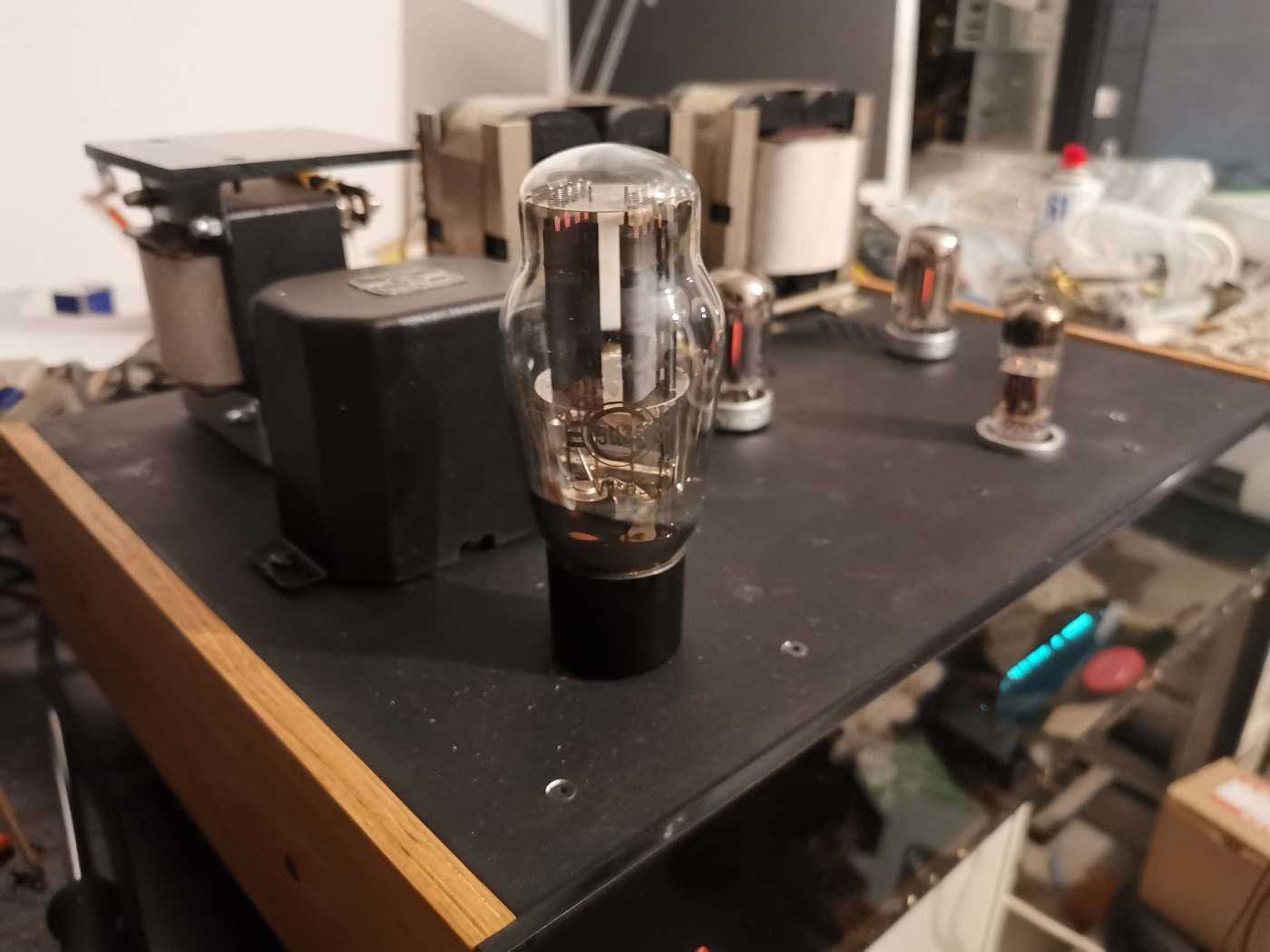

djmilicic Napisano Jun 14, 2020 #140 Napisano Jun 14, 2020 Ojačavalec 4P1L prebačen u triodni spoj i iskorišćen izvod na trafou od oko 4200 oma. Daleko bolje zvuči na hornama, bez agresivnosti. NIXIE je reagovao/la na ovo 1
чика-Брка Napisano Jun 14, 2020 Autor #142 Napisano Jun 14, 2020 ispostavilo se da je na PM6 i 208 sigma bolja 4P1L u triodnom spoju. za Lomo Kinap-e ce jos da vidimo. i na njima je preko 1W nenormalno za normalno slusanje. pecello je reagovao/la na ovo 1

pecello Napisano Jun 28, 2022 #144 Napisano Jun 28, 2022 On 15.6.2020. at 0:26, чика-Брка reče ispostavilo se da je na PM6 i 208 sigma bolja 4P1L u triodnom spoju. za Lomo Kinap-e ce jos da vidimo. i na njima je preko 1W nenormalno za normalno slusanje. Lomo Kinap 4A32 rastura sa tvojim 4P1L u tvojim onken kabinetima ;-) vladd je reagovao/la na ovo 1
чика-Брка Napisano Jun 28, 2022 Autor #145 Napisano Jun 28, 2022 drago mi je da si zadovoljan. i ja koristim 4P1L . pecello and vladd je reagovao/la na ovo 1 1
