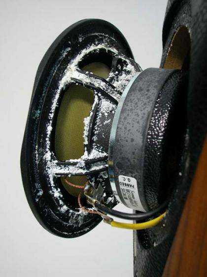

Na okvirima bass drivera se hvata neka bela supstanca ... Mislim da nije budj jer se nalazi iskljucivo na okvirima, na membranama ni spoljnoj ni unutrasnjim nema nista i nema je ni na srednjim i visokim, iskljucivo na okvirima bass drivera. Zna li neko sta je to, jel opasno, kako bi mogao da sprecim da se to javlja? Evo slike ...
Slika je sa neta ali je i kod mene identicno, na srecu nema toliko.
ocisti cetkicom , pa .......
ono sto mi pada na pamet je da to treba neutralisati ...... mozda najpre sa WD40 - uprskaj isti u neki plasticni sudic, onda cetkicu i namazi na korpu
svodi se na to da materijal korpe i sta god da je korisceno kao premaz/farba/zastita - javlja se oksidacija i eto ti belaja
WD40 ili slican sprej imaju dovoljno masnoce da urade nesto ( u nadi da neutralisu to ) dok su dovoljno tecni da mozes da se nadas kapilarnom dejstvu
ulje nije toliko tecno i manja sansa da udje u pore
nece to nigde, sacekaj da se normalizuje situacija, pa kupi WD ili slicno pa onda uradi
a mozd ado tad neko drugi kaze i nesto pametnije
btw. valjalo bi da postavis proper pic (da svi vide)  , mal' me nije previse mrzelo da otvaram webp posebno
aha, nadjoh sliku kako treba
pre 26 minuta, Zen Mod reče
Ima to na istoj takvoj korpi od mog starog Scanspeak basa, samo u jako maloj količini, očistio sam suvom krpicom i četkom. Mislim da je to od magnezijuma u leguri. Ne znam kako se neutrališe, možda obrisati krpom i premazati nekim premazom da ne dobija kiseonik. Mora pažljivo četkicom neka boja da se nanese. Seas je imao nekad magnezijumske korpe drivera ali su bile dobro zaštićene bojom, kao plastificirane, inače bi isto ovako bilo.
Nema ni kod mene toliko kao na slici na srecu ... Cudno je sto je to pocelo da se skuplja od kako su kod mene, nije bilo ranije.
Nemoguce je da budem toliko precizan da ne dodirnem membrane sa WD40 ... Hoce li ih ostetiti ili ne?
Jel mogu cetkom da skinem pa da nekim lakom premazem pazljivo?
Kod Seas-a se to javljalo na membranama, ovde na srecu ISKLJUCIVO na ramu. Evo slika ...
https://www.diyaudio.com/forums/multi-way/300775-corrosion-seas-magnesium-drivers.html
pa eto i tamo kažu ili vlaga ili otpuštanje formaldehida iz MDF.
kojegod da je u pitanju, presvlaka preko očetkanog metala će da spreči zloću da korodira dalje.
zato je i rečeno , premaži nitrićem jer lepo kvasi i izbegavaj masnoće. sobzirom da je unutra, nebitno dal je nitro završna ili temeljna boja.
