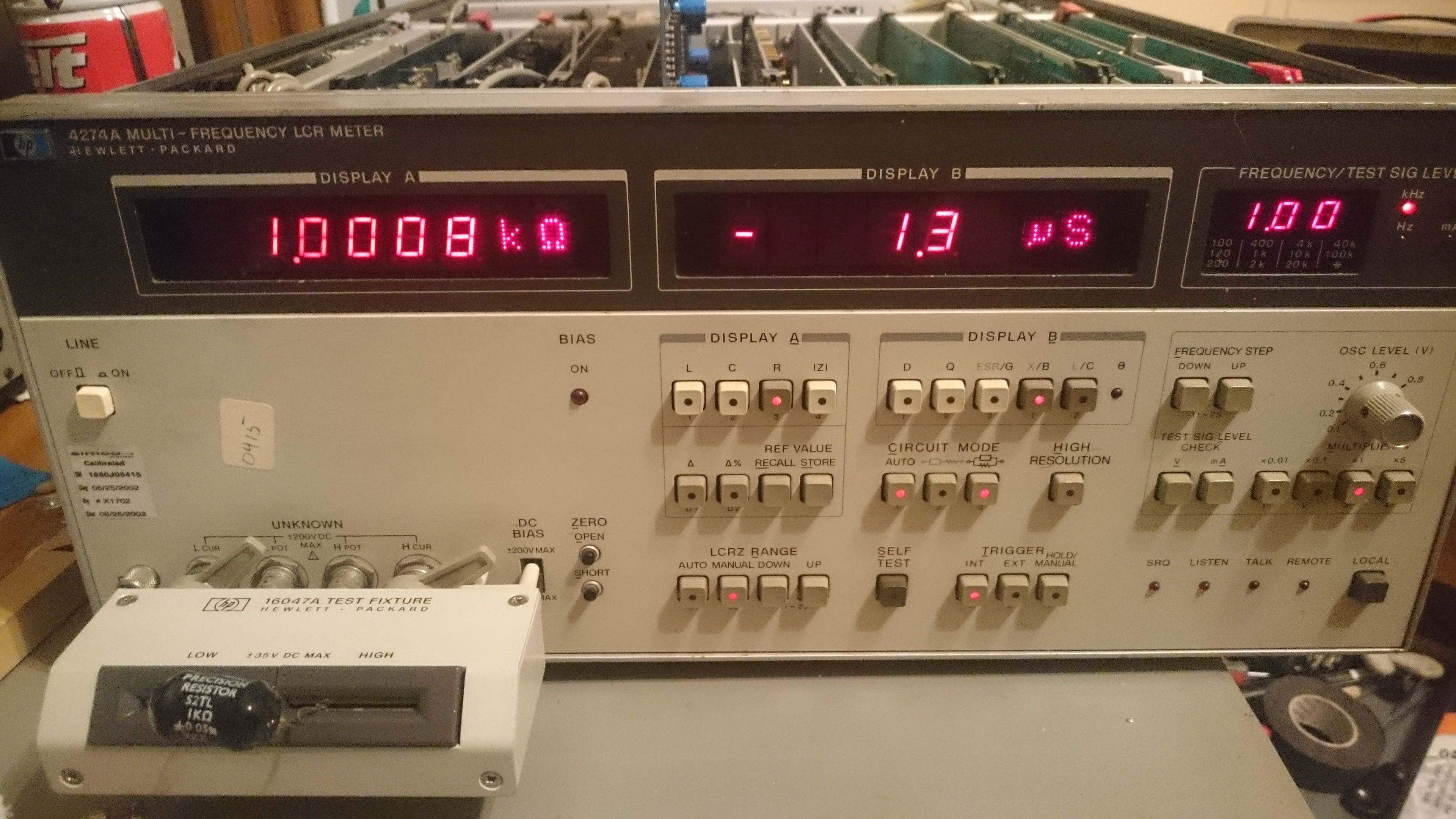

Mikorist Napisano Maj 28, 2019 #241 Napisano Maj 28, 2019 10 minutes ago, Zen Mod said: za moje znanje u okolini samo Impuls ima pravi ( i skup ) instrument za pravo merenje kondova ...... ali se taj uredjaj i ne pali za elko od par eura ima Guja ovo / sa tim je upario moje delove na 3 decimale Imas pravo / ne pali se za kond ispod 15 evra komad. I to da su 2% tolerancija. prophet je reagovao/la na ovo 1
Zen Mod Napisano Maj 28, 2019 #242 Napisano Maj 28, 2019 sit sam ja i tebe i guje Impuls ima ako se dobro secam - neku Sencor djuntu koja meri i temperaturu srcanih zalisaka konda , a kamoli nesto drugo naravno , to treba znati i koristiti - ja bih morao prvo jedno mesec dana neki kurs da pohadjam .....
