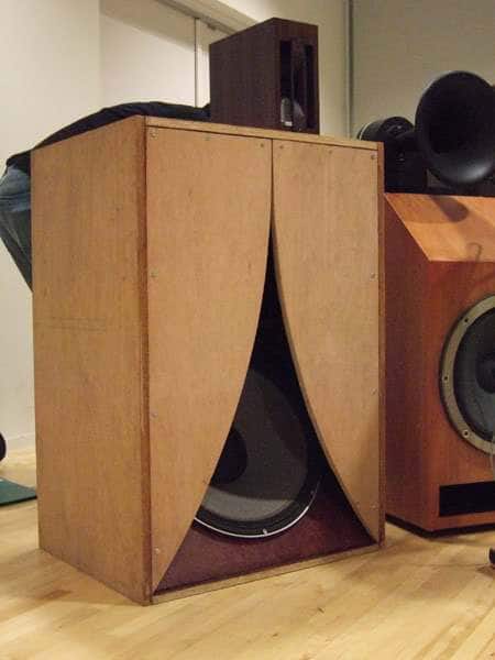

Na tvom mestu bih gradio sistem za tu namenu. Elem, slušaš uglavnom muziku za koju se može uslovno reći da joj akcenat nije na visokoj vernosti reprodukcije već više na dokumentarnoj vrednosti uz recimo Mitke faktnor i emocije vezane za to. Tog Unisona samo u sigurne ruke za prepravku.
Jedna pozamašna horna sa Philips 9710  ili možda Carlson horna. Par kutija ti nije potreban samo bi stvarao lažnu stereo sliku koju ti ne želiš.
