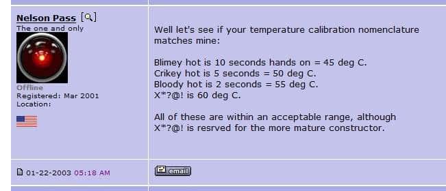

guja011 Napisano April 21, 2019 #24 Napisano April 21, 2019 1 hour ago, ebe said: Prvi hladnjaci koje sam namenio za F5 su bili 12x26x6cm i njihova temperatura je prelazila 70 stepeni. To mi je previse 70-80 stepeni je sasvim ok temperatura.
Zen Mod Napisano April 21, 2019 #25 Napisano April 21, 2019 o je....... pa i nije na ladnjacima ampa ne pravi Toster
guja011 Napisano April 21, 2019 #26 Napisano April 21, 2019 kad bolje razmislim, šta se ja tu petljam, svako tura šta mu draže.

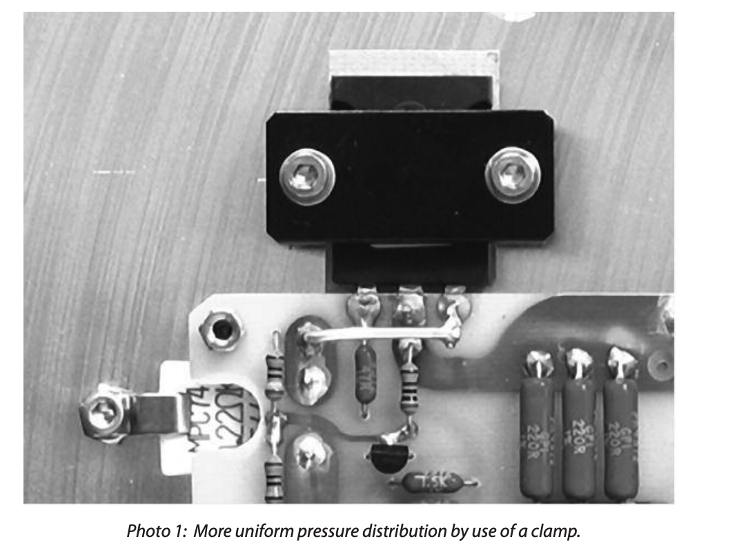

Mikorist Napisano April 21, 2019 #29 Napisano April 21, 2019 Ne treba zaboraviti i na izolator ovim redosledom preferencije a postoje i drugi načini da se pojača pritisak sem novčićem

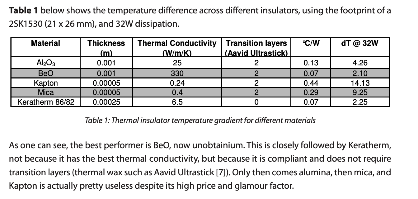

vladd Napisano April 22, 2019 #30 Napisano April 22, 2019 U principu nema potrebe za pritiskom, ali je bitno da termalna strana tranzistora bude ravnomerno prislonjena na hladnjak.. Postoji i besna opcija da se ubaci helikoil u hladnjak, da bude jos ludje i skuplje... Visa temperatura hladnjaka bolje predaje toplotu okolini, ali zahteva prostor i moze da izazove paniku kod korisnika. A najbitnije je da je sto manja tempertaturna razlika tranzistora i hladnjaka. Od pastica su izuzetno dobre i ne preterano skupe Termaltejkove za procesore..
Zen Mod Napisano April 22, 2019 #31 Napisano April 22, 2019 al kud ti pade helikoil na pamet ........ pa jos koja i korist od njega dobro nisi pridodao i JB Weld
vladd Napisano April 22, 2019 #32 Napisano April 22, 2019 Pa kada njima pade na pamet ultraskupa i otrovna berilijumska keramika, inace rezervisana za mikrotalase, army-space, sto da se ne radi skupo i vrhunski, pogotovo ako nema mesta za maticice na ladnjaku

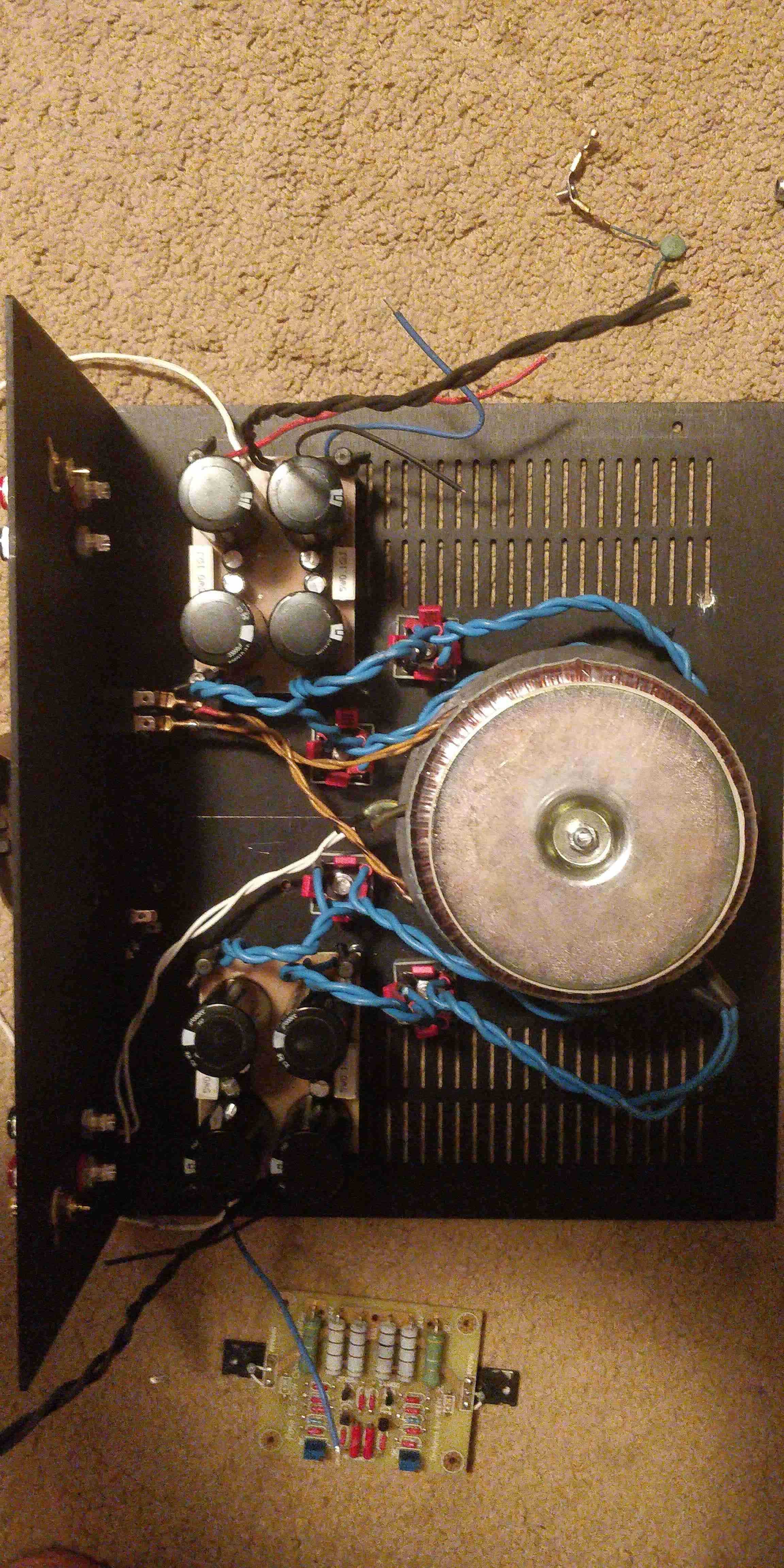

goggolar Napisano Jul 27, 2019 Autor #33 Napisano Jul 27, 2019 čisto par slika od napajanja, nakanio sam se da počnem prošle nedelje da ga sastavljam.... ...nemoš više diy od ovog....trafoi rade na neskafu )))Sent from my ONEPLUS A5010 using Tapatalk Woland, NIXIE, mrcelavi and 2 ostalih je reagovao/la na ovo 2 2 1
Zen Mod Napisano Jul 27, 2019 #34 Napisano Jul 27, 2019 gledaj samo da ta ćasa bude izolovana od donje ploce - ne smes da imas kratak spoj tu ..... stvara se putem dno-sraf-konzerva-dno i to je prakticno kao kratkospojeni namotaj u torusu dakle - ili izolovana donja ivica konzerve (rasečeni bužir) ili izoluj šraf -stavi plastičnu niplu da nema kontakt sa konzervom Mikorist and goggolar je reagovao/la na ovo 2
goggolar Napisano Jul 27, 2019 Autor #35 Napisano Jul 27, 2019 gledaj samo da ta ćasa bude izolovana od donje ploce - ne smes da imas kratak spoj tu ..... stvara se putem dno-sraf-konzerva-dno i to je prakticno kao kratkospojeni namotaj u torusudakle - ili izolovana donja ivica konzerve (rasečeni bužir) ili izoluj šraf -stavi plastičnu niplu da nema kontakt sa konzervom hvala veliko! Sent from my ONEPLUS A5010 using Tapatalk
NIXIE Napisano Jul 27, 2019 #36 Napisano Jul 27, 2019 Sve ti je to lepo, ali ta konzerva ti ne treba. Samo će trafo slabije da se hladi, ipak je to A klasa.
goggolar Napisano Jul 27, 2019 Autor #37 Napisano Jul 27, 2019 Sve ti je to lepo, ali ta konzerva ti ne treba. Samo će trafo slabije da se hladi, ipak je to A klasa. ulaz je blizu trafoa a i pločice su i toj visini...po meni je bolje sa njimSent from my ONEPLUS A5010 using Tapatalk
NIXIE Napisano Jul 27, 2019 #38 Napisano Jul 27, 2019 4 minutes ago, goggolar said: ulaz je blizu trafoa a i pločice su i toj visini...po meni je bolje sa njim Sent from my ONEPLUS A5010 using Tapatalk Probaj bez toga, mislim da neće biti nikakve razlike. Ipak je to izlazno pojačalo, teško će se pojaviti brum zbog blizine trafoa, plus trafo je torusni.
goggolar Napisano Jul 27, 2019 Autor #40 Napisano Jul 27, 2019 a sto ne stavi trafo napred?nisam na vreme razmišljao...pa sam izbušio donji ploču ovako, a napred mi od pločica ne staju prekidači, pošto ispod pločica imam mkp blokove /100 i /10.000 u odnosu na napajačke kondove tj. gore su kondovi 33.000uf a dole na njihovim nožicama još po 330uf i 3.3uf...pa je pločica tako visoka....sve u svemu, trebao sam uzeti veću kutiju ))Sent from my ONEPLUS A5010 using Tapatalk
Zen Mod Napisano Jul 27, 2019 #41 Napisano Jul 27, 2019 a dobro , kod 5-og , 7-og, 10--og pojacala se vec sve samo slaze ........ goggolar and dejanco32 je reagovao/la na ovo 2
goggolar Napisano Jul 29, 2019 Autor #43 Napisano Jul 29, 2019 reorijentisao malko stvari, sad su trafoi napred, pa mu neće trebati neskafa :)) Woland, NIXIE and dejanco32 je reagovao/la na ovo 1 2
