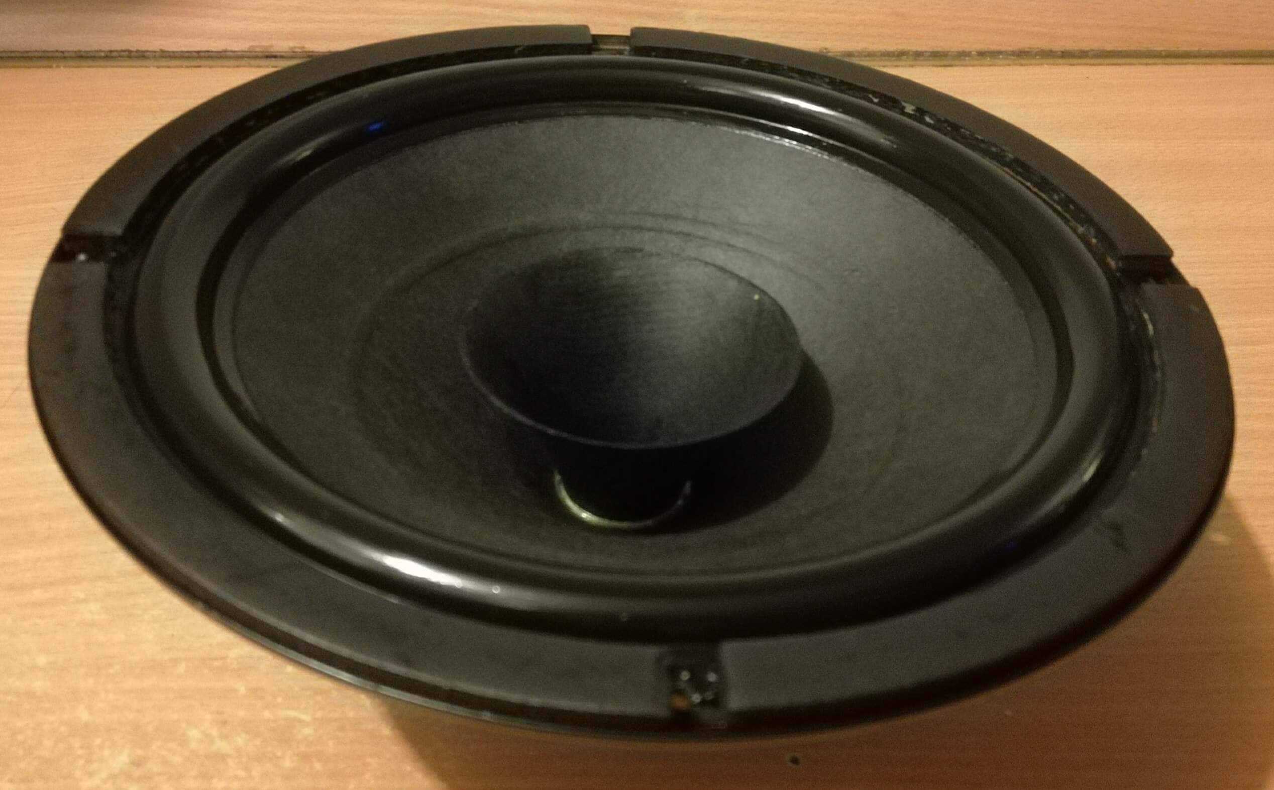

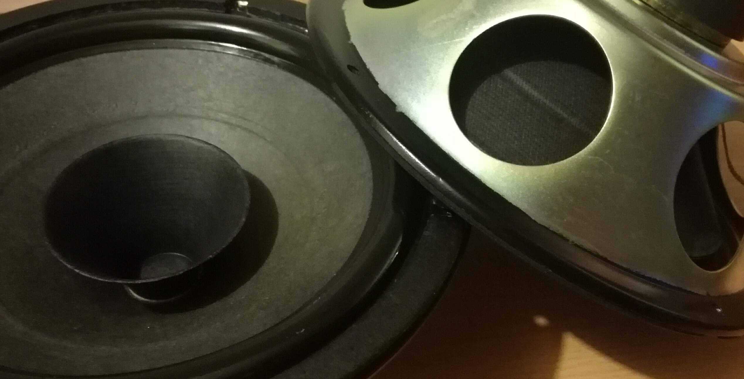

Zen Mod Napisano Februar 24, 2019 #89 Napisano Februar 24, 2019 surround je ok , neces bogznasta uraditi vazelinima glicerinima ......
revox Napisano Februar 24, 2019 Autor #90 Napisano Februar 24, 2019 Just now, Zen Mod said: surround je ok , neces bogznasta uraditi vazelinima glicerinima ...... Jes ok al nema mekotu ... cim da ga osvjezim
Zen Mod Napisano Februar 24, 2019 #91 Napisano Februar 24, 2019 ajd probaj vazelinom ili glicerinom ne moze da skodi
Fly carpenter Napisano Februar 24, 2019 #92 Napisano Februar 24, 2019 Ne bih da kvarim temu,sta primeniti na mojim 12100 Philipsima,rade odlicno ,nisam ih tretirao nicim do sada....harmonika vesanje
NIXIE Napisano Februar 25, 2019 #94 Napisano Februar 25, 2019 16 hours ago, revox said: Jes ok al nema mekotu ... cim da ga osvjezim Ako se stvrdnulo vremenom, verovatno samo zamena pomaže. Ima nekih hemikalija, ali pitanje je koja je to guma (NBR) i da li to ima vajde. Može da se desi raspadanje gume kad se maže hemikalijama za omekšavanje. Recimo tečnost za kočnice omekšava gumu, ali se posle guma raspadne. https://www.ebay.com/p/MG-Chemicals-408a-Rubber-Renue-125-Ml-Liquid-Bottle/710181285
Zen Mod Napisano Februar 25, 2019 #95 Napisano Februar 25, 2019 dobra je to guma , sudeci po svim primercima koje sam ja video vazelin ili glicerin mogu da malo pomognu , ali sve je to OK
revox Napisano Februar 25, 2019 Autor #96 Napisano Februar 25, 2019 2 hours ago, Zen Mod said: dobra je to guma , sudeci po svim primercima koje sam ja video vazelin ili glicerin mogu da malo pomognu , ali sve je to OK I ja mislim da je ok .... al cito malo da se sve to osvezi ... u ovom slucaju kozmetika

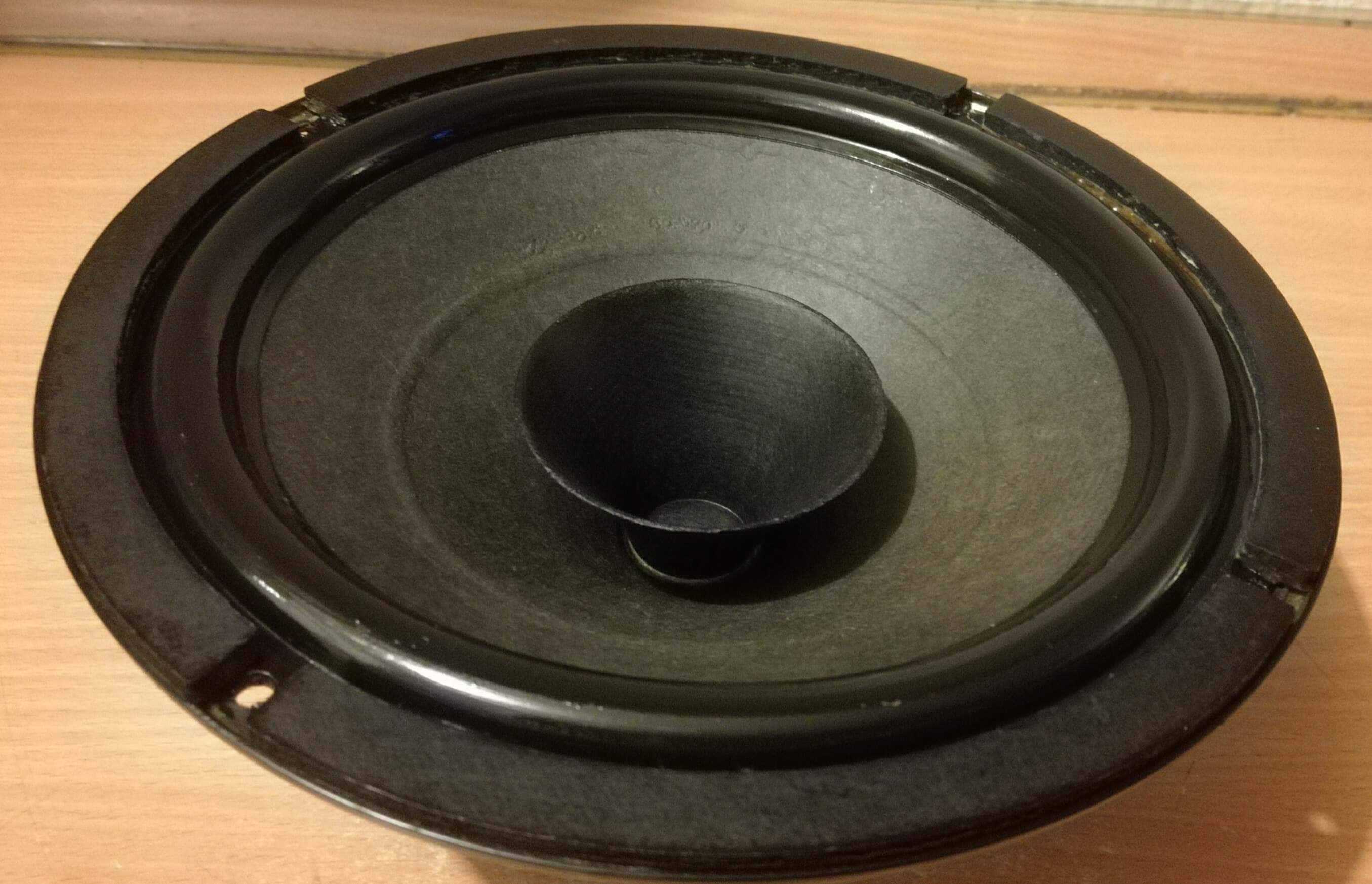

revox Napisano Februar 26, 2019 Autor #97 Napisano Februar 26, 2019 odradjen kozmeticki tretman ... prvo ofarban obod I dio sasije ... nervirala me kartoncina bijela ... zatim ciscenje gumenog ovjesa ... sto cine pusaci, svudje im nadjes tragove ... nakon toga ciscenje ponovljeno sa glicerinom do nivoa da je sa vatom kompletno skinut sa ovjesa ... nakon toga ponovo nanesen glicerin, ravrnomerno razmazivan par puta uz blago zagrijavanje ovjesa toplim zrakom (fen) ... nakon toga idu u podrum na par dana da se to fino upije ... poslije skidanje viska ... I to bi bilo to Woland je reagovao/la na ovo 1
Woland Napisano Februar 26, 2019 #99 Napisano Februar 26, 2019 neka majka bi rekla i - ko nema zeta, nema ni magarca [emoji3]
revox Napisano Februar 26, 2019 Autor #100 Napisano Februar 26, 2019 kad ga radis uradi da valja ... prijalo mu je ovo ciscenje i premaz sa glcerinom ... omeksalo bar 20% ... da vidim oce li ga jos omeksat za dan dva dok upije da valja ... sa unutrasnje strane tesko se prilazi ovjesu al ce probam bar jednu ruku glicerina da navucem

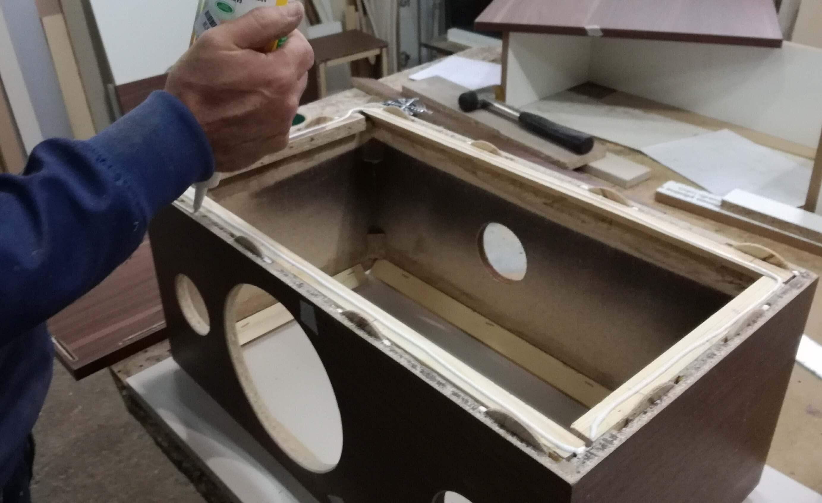

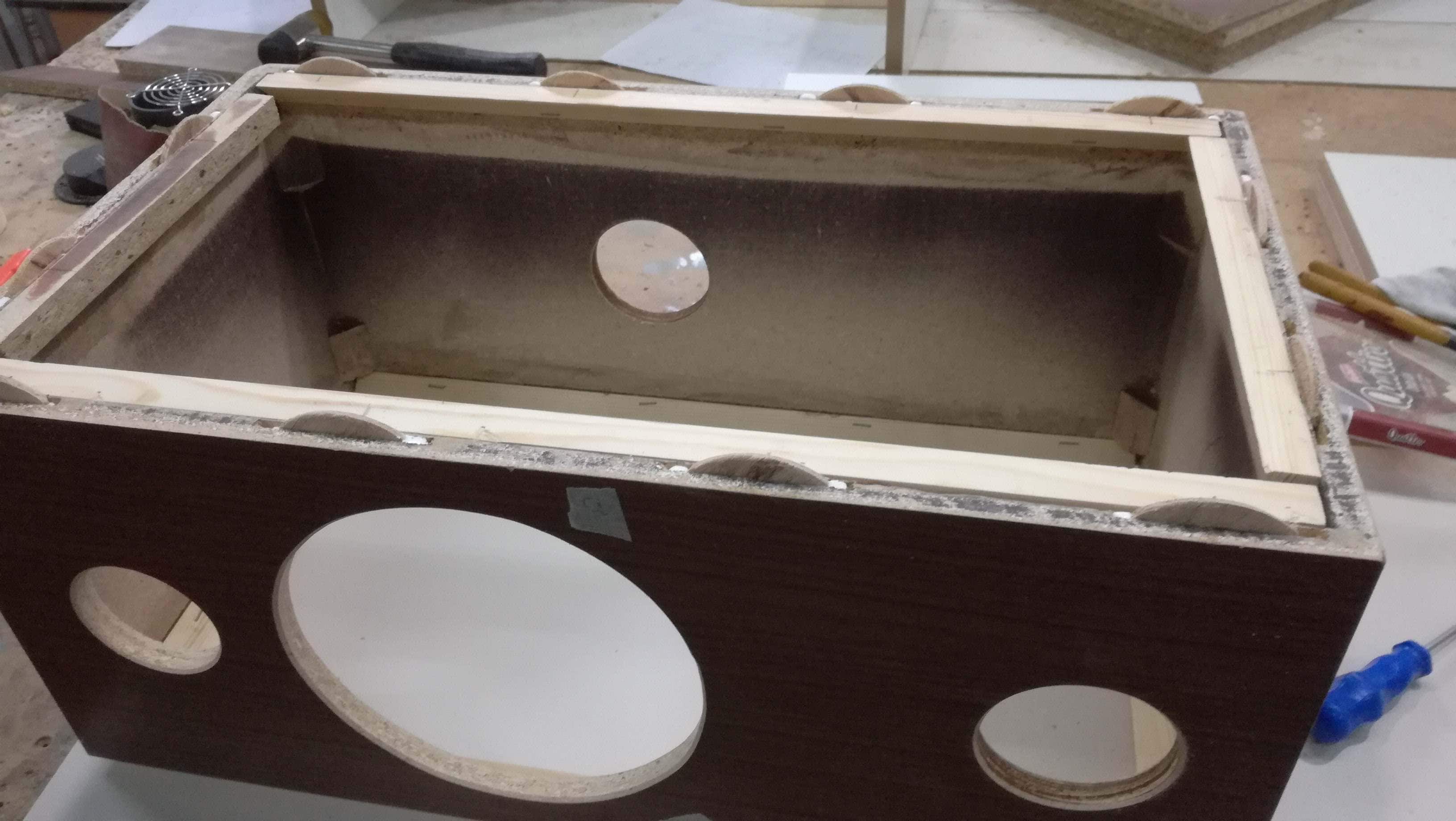

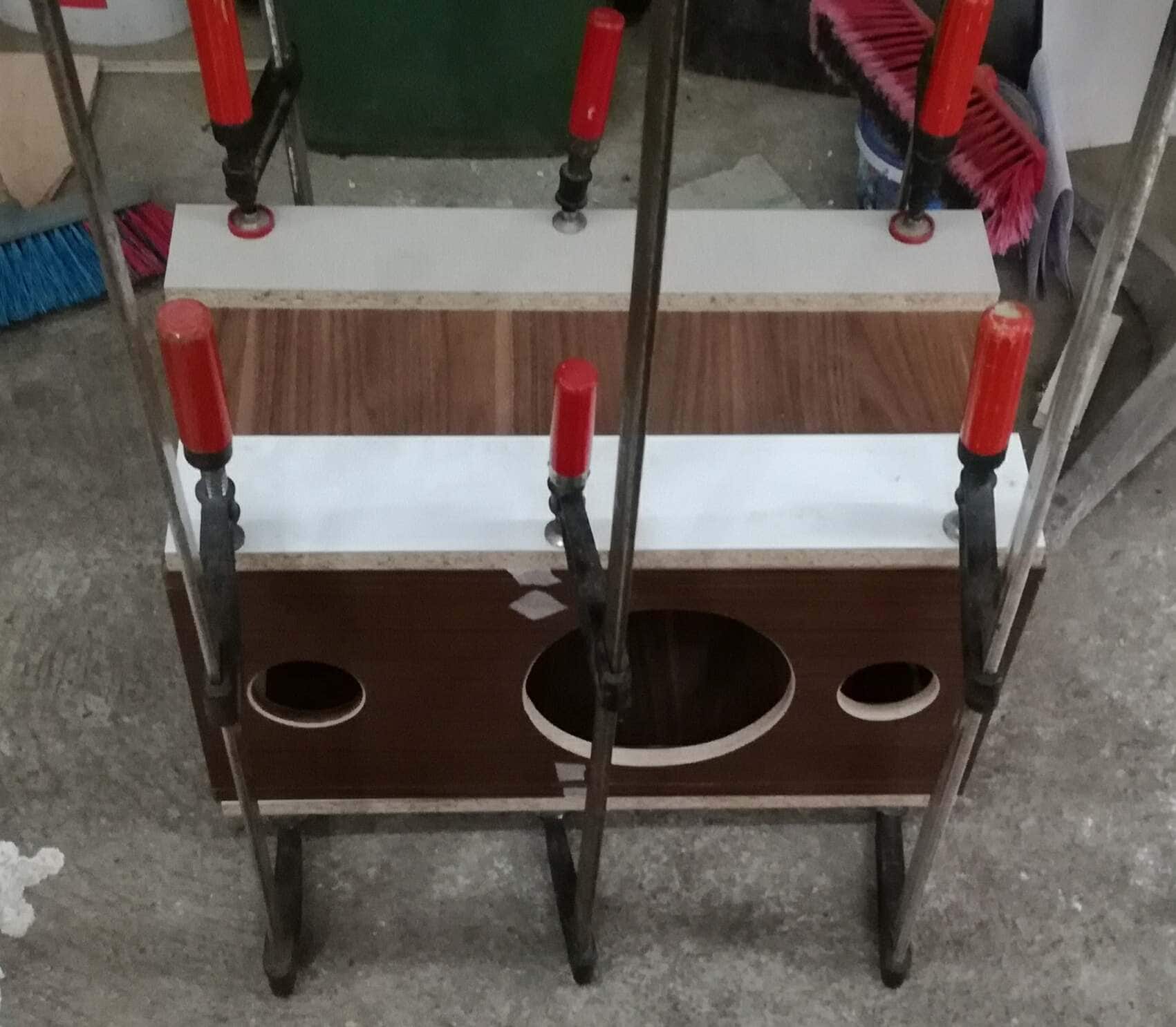

revox Napisano Maj 5, 2019 Autor #101 Napisano Maj 5, 2019 danas bio stolarski dan крокодил, Woland, NIXIE and 1 član je reagovao/la na ovo 1 3

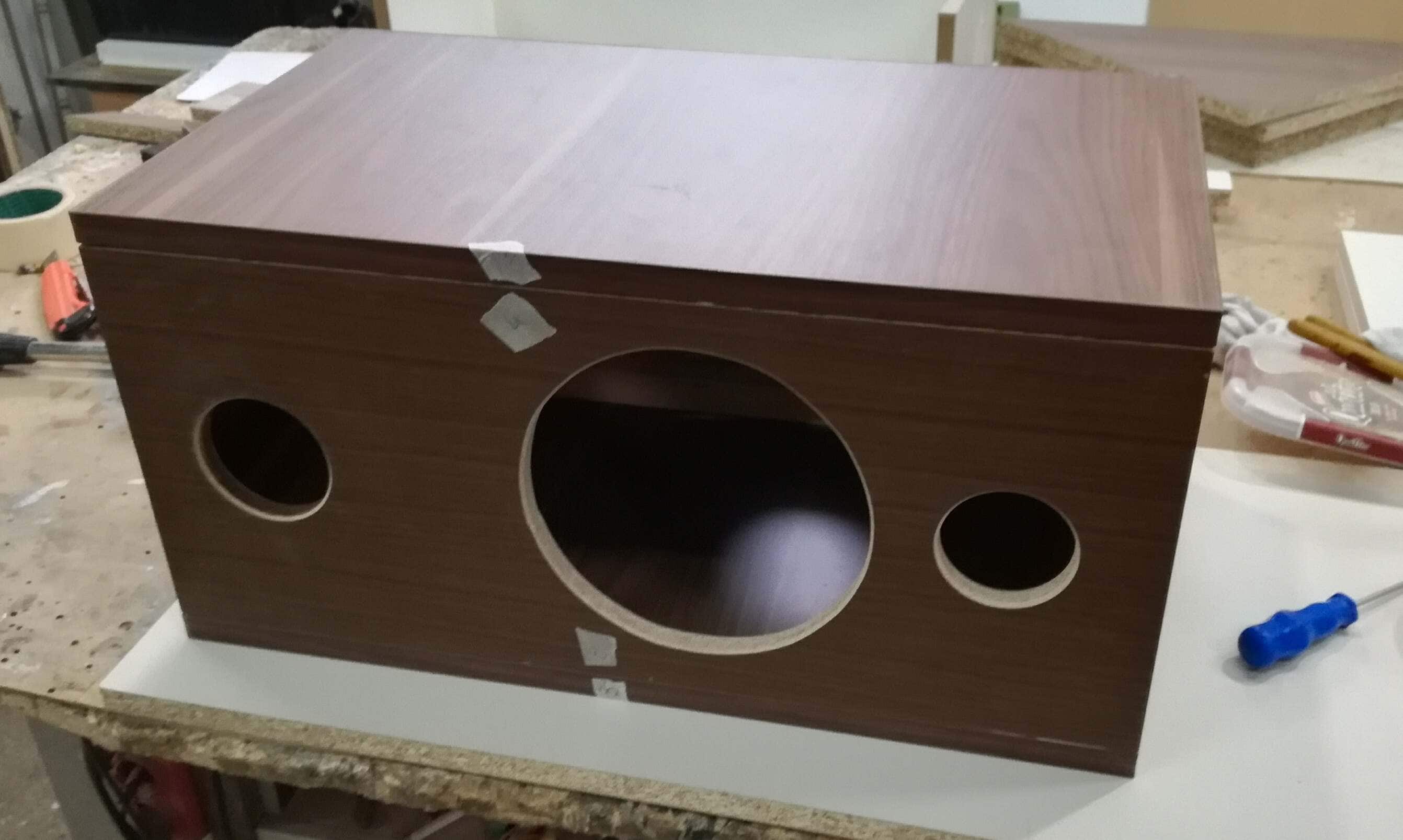

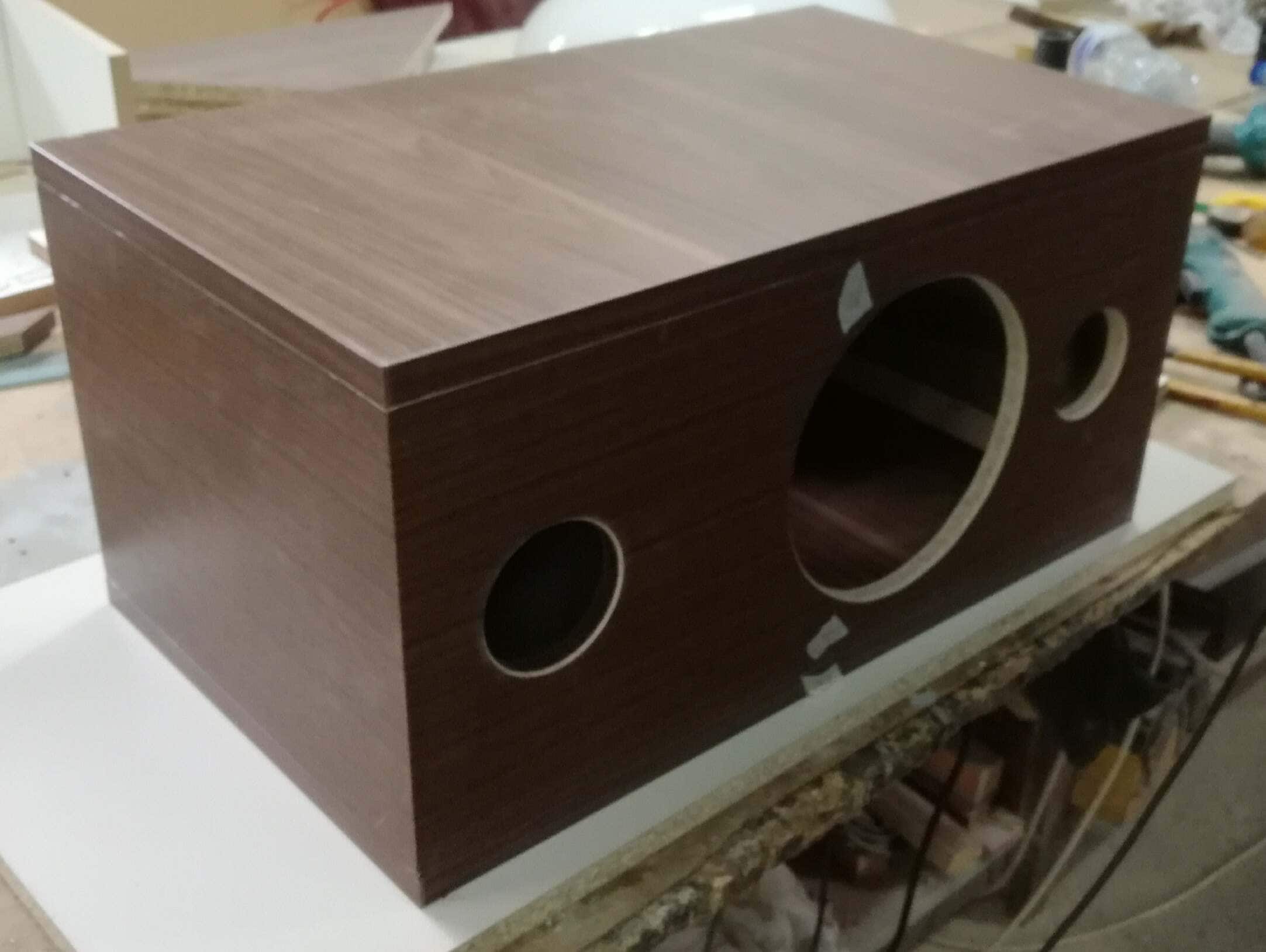

revox Napisano Maj 5, 2019 Autor #103 Napisano Maj 5, 2019 bačeni u čengele da stoje par dana I onda ugradnja drajvera grone je reagovao/la na ovo 1
Woland Napisano Maj 5, 2019 #104 Napisano Maj 5, 2019 đe u Crnu Goru pronađe toliko čengela? [emoji3]
revox Napisano Maj 5, 2019 Autor #106 Napisano Maj 5, 2019 17 minutes ago, Woland said: đe u Crnu Goru pronađe toliko čengela? toga se vazda nadje ...
revox Napisano Maj 5, 2019 Autor #108 Napisano Maj 5, 2019 vidis kakva su vremena ... guraju nas u čengele silu na sramotu

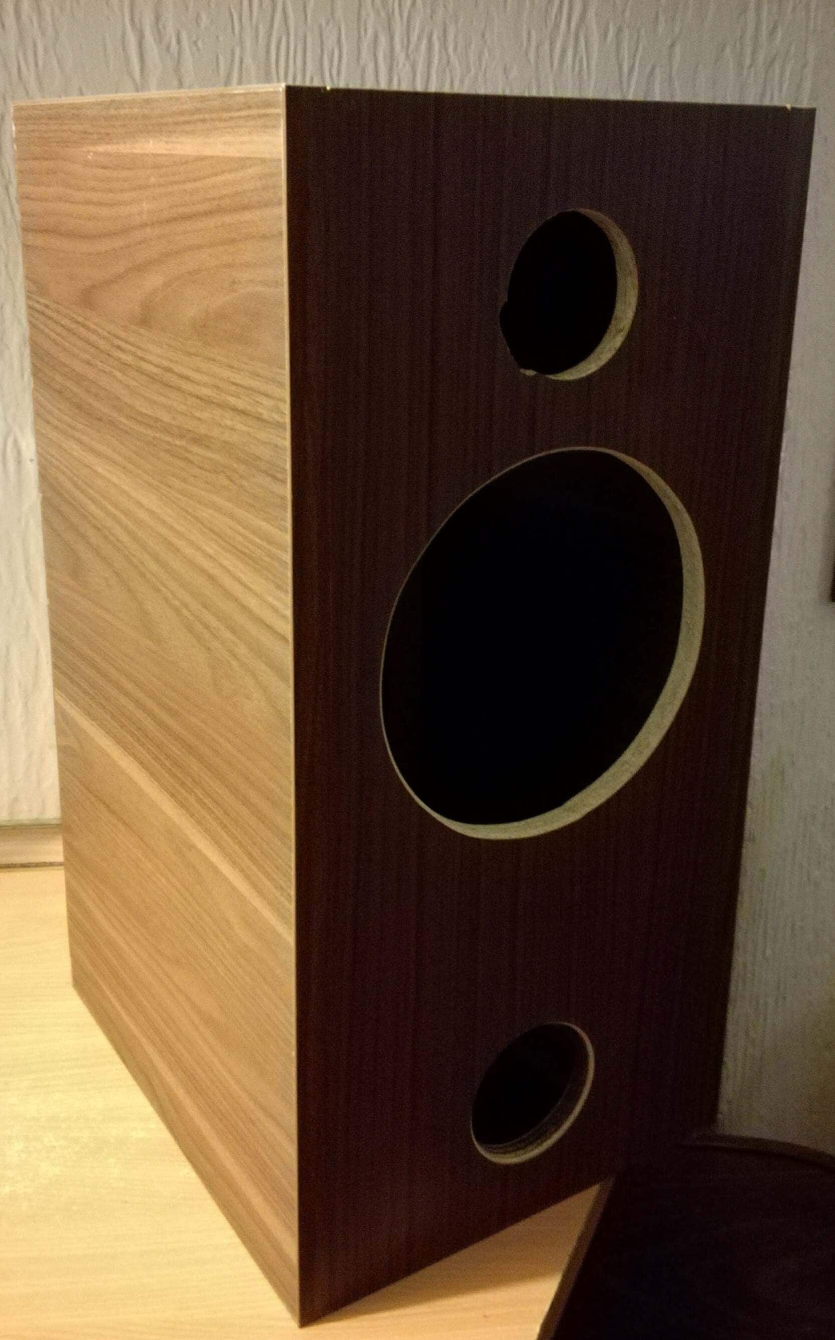

revox Napisano Maj 8, 2019 Autor #110 Napisano Maj 8, 2019 najzad ...( boze kako sam lijen )... stigli doma
