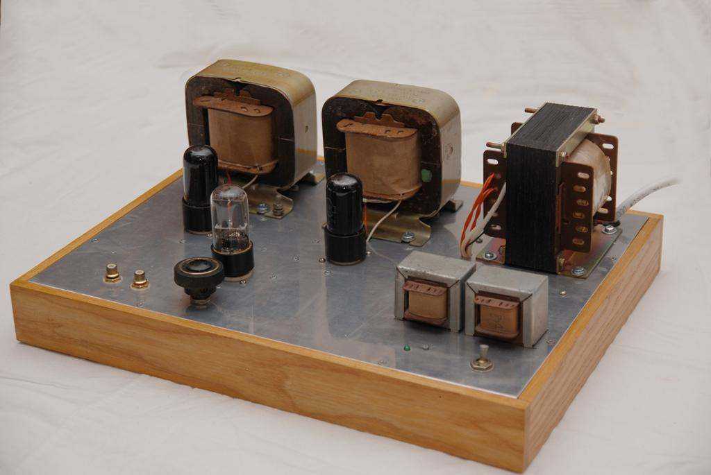

John Coltrane Napisano Januar 7, 2019 #1 Napisano Januar 7, 2019 Наравно да однотактник са ел 84 није ултимативан у апсолутном смислу али у категорији уложено добијено доста је високо на полици са усилитељима. Ово је само тренинг, јер како сенсеи рече треба почети са малим стварима, у припремама за ултимативни однотактник... мало жицања данас јер ваља се почети на празник работа... фали ми пот и можда још неке ситне ђигерице, углавном фали времена BANAT, Ikaro, djmilicic and 1 član je reagovao/la na ovo 1 2 1
Zen Mod Napisano Januar 7, 2019 #2 Napisano Januar 7, 2019 sinko, ovaj sinko ...... akoj su ti limovi za izlazne valjani , velicinom si ih pogodio masala
чика-Брка Napisano Januar 7, 2019 #3 Napisano Januar 7, 2019 pot i sitne dzigerice imas kod mene. ce da izaberemo neke lepe. ali mora da padne kritika. sto EL84 - sto ne 6V6 kad je bolja, znas i sam ?
dunavko Napisano Januar 8, 2019 #4 Napisano Januar 8, 2019 sta fali i 84.i on lepo zvuci ako je sve ostalo u redu.el84 je i konstruisana za audio aplikacije.ako nema babe dobra je i djevojka...

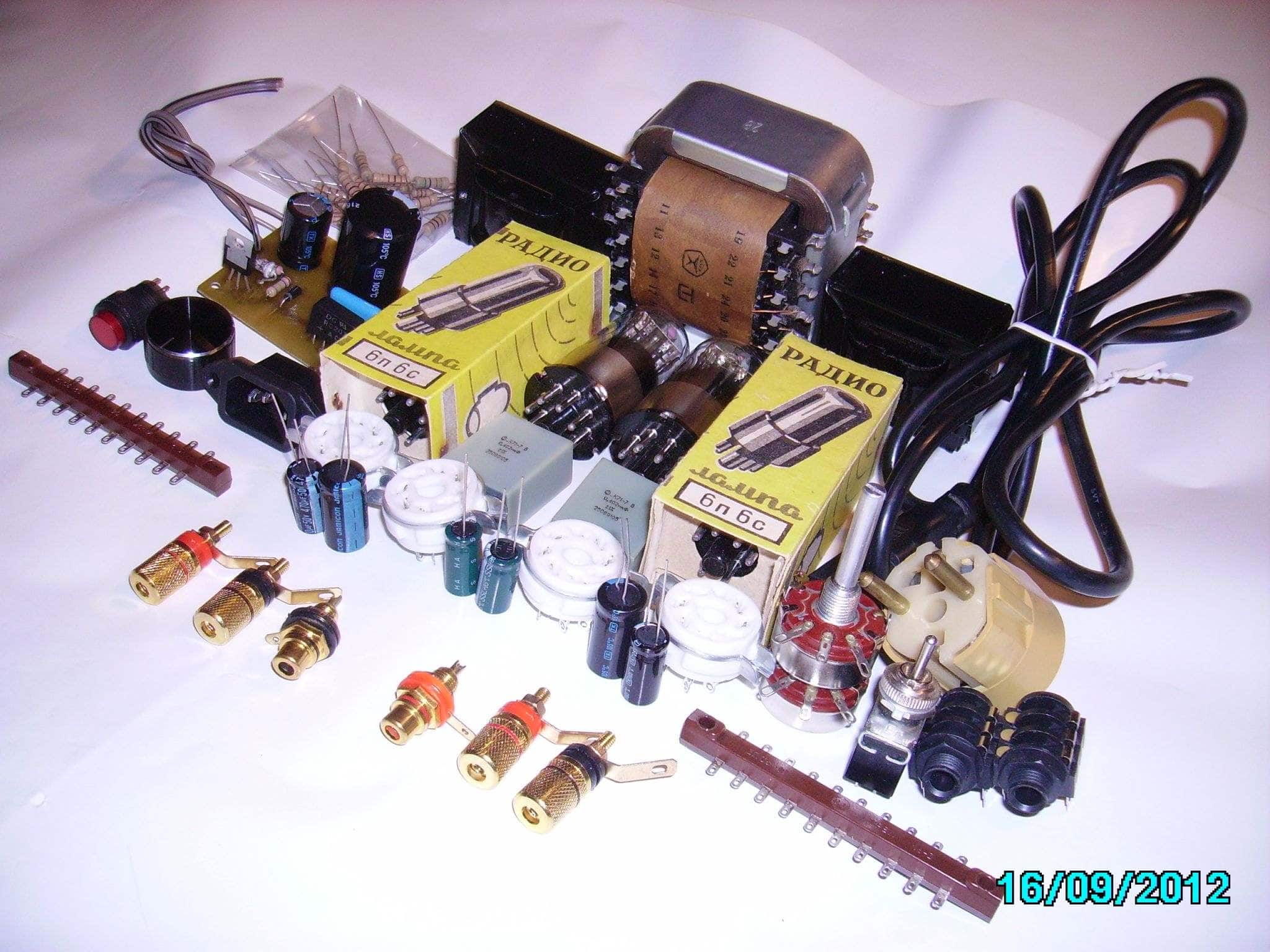

John Coltrane Napisano Januar 8, 2019 Autor #5 Napisano Januar 8, 2019 12 hours ago, sax.hifi said: sto EL84 - sto ne 6V6 kad je bolja, znas i sam ? јел морају сви да воле црно вино и вињак? шалу на страну имам гомилу ел 84 а 6V6 ни једну а на ове излазне могу и оне твоје 6п6с а и никако да се видмо, потије имам али не могу да их нађем.... 12 hours ago, Zen Mod said: sinko, ovaj sinko ...... akoj su ti limovi za izlazne valjani , velicinom si ih pogodio masala нису баш добри лимови али нема везе стандардни су увек могу да се препакују, мислио сам још веће да мотам али ми стигла грешком таква калемска тела углевном пробао сам их и добро свирају, сад кад завршим сокоћало направићу нека мерења па ће видимо едит: ево за чика Брку да се не срди на руским форима се куну у ова железа, видео сам неколико на кп али не истих 2a3 je reagovao/la na ovo 1

John Coltrane Napisano Januar 8, 2019 Autor #7 Napisano Januar 8, 2019 nisam ni mislio da se srdiš znači podhitno da pravim/probam odnotaktnik sa 6v6 evo kita sa 6п6с

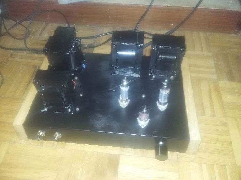

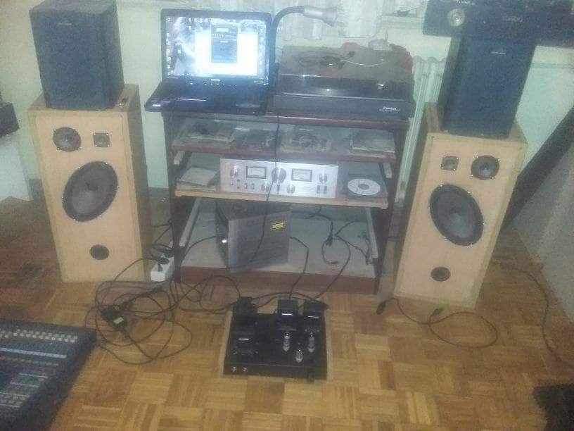

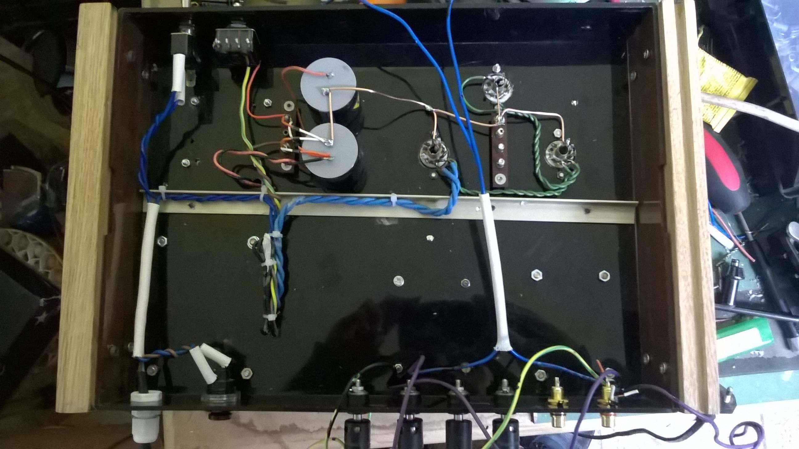

John Coltrane Napisano Januar 9, 2019 Autor #8 Napisano Januar 9, 2019 it's alive mali problem, neće da radi sa externom karticom šušti krči, neki problem sa masama ili nedovoljno kvalitetan USB kabal , sa interne kartice ni šuš samo muzika BANAT, djmilicic, NIXIE and 2 ostalih je reagovao/la na ovo 4 1

чика-Брка Napisano Januar 11, 2019 #10 Napisano Januar 11, 2019 danas svratio kolega Mare da probamo SE kod mene. a i da se ispricamo - dzigerice i tako to. mogu reci da sam se prijatno iznenadio. i sa Maretovim SE, a i sa zvucnjacima sa ovalnim Seas-om. legli ko budali samar. ja lepo skockao zvucnike, a Mare lepo namotao trafoe. pala je i ideja da se EL84 zamene sa 6V6 ali otom potom. posto Mare ima 8 komata EL84, nema zurbe. lepo provedeno popodne. pale lepe ideje, a i sire. djmilicic, 2a3, BANAT and 1 član je reagovao/la na ovo 4

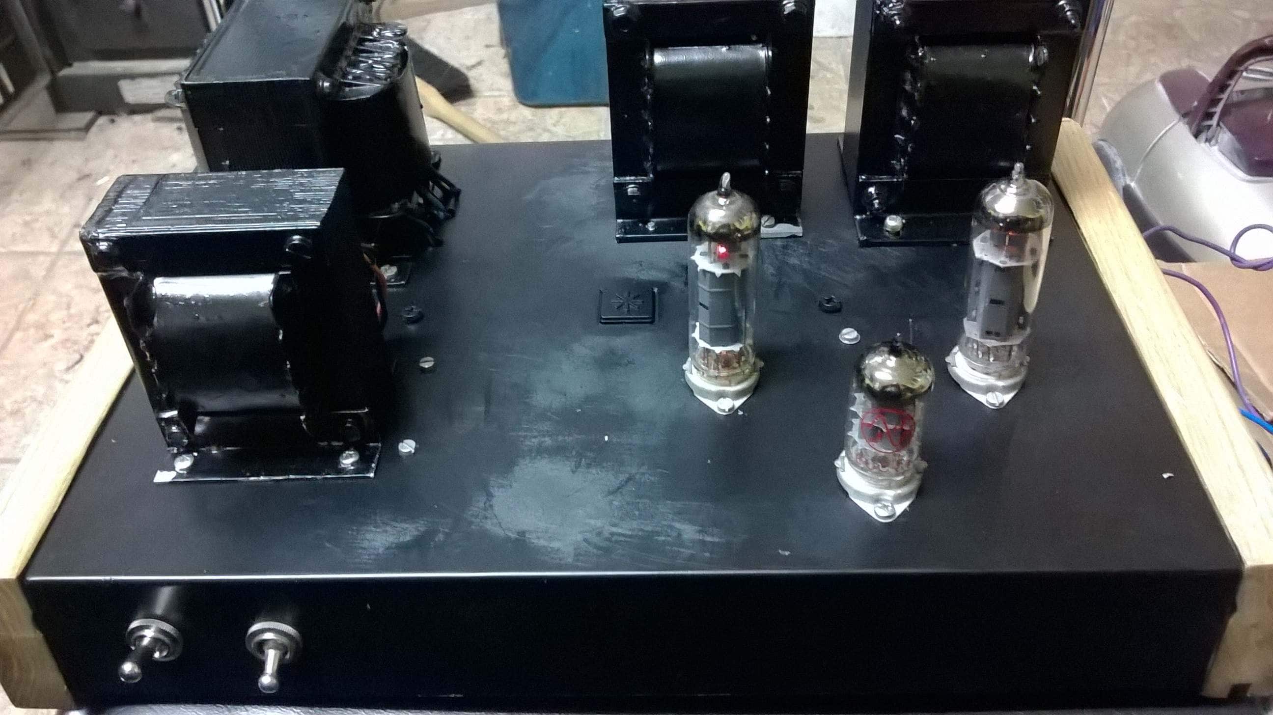

Mikorist Napisano Januar 11, 2019 #12 Napisano Januar 11, 2019 On 1/9/2019 at 12:13 PM, John Coltrane said: it's alive ja imam sličan stalak. napravljen od semafora.... svaki ima 40kg bez peska

John Coltrane Napisano Januar 12, 2019 Autor #15 Napisano Januar 12, 2019 Eto kod nekih pominjanje trojke izaziva pokvarenu mastu i prljave strasti a ja se setim divnih veceri provedenih sa drustvom u trojci fakana misim kafana trojka u VP elem cika Brkini ovali su babaroga kao i ostali njegovi radovi koje sam imao prilike da slusam steta sto nemam prostora za tako neke kuteje tipa mali onken jerbo male lampe traze velike zvucnjake za Brku: setio sam se di su mi RCF TW 3W papirni visoki mislim da bi opasno cucnuli uz ovale, donosim sledeci put kad budem osao za zavicaj e da stalci su zamalo od semafora od nekih debelozidnih cevi za grejanje brusilica im ne moze nista posekao brenerom
