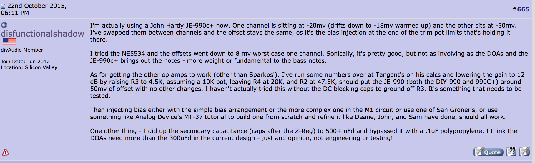

Mikorist Napisano Januar 2, 2019 Autor Share #69 Napisano Januar 2, 2019 29 minutes ago, BANAT said: Miko Kada je profesionalna studijska tehnika u pitanju tu se ocigledno ne pravi kompromis , gledajuci seme tih diskretnih OP-amp-a zakljucujem da su to ustvari AB-klase audio pojacala male izlazne snage ali vrlo visokog kvaliteta , mislim da se takvi OP-amp-i mogu uspesno upotrebiti i za kucne stereo sisteme sa ili bez tih Jensen/Cinemag trafoa zavisno od konkretne namene . Neki lik na BIG DIY je ovaj 990 stavljao u Sapphire pojačalo za slušalice umesto OPA134 https://www.diyaudio.com/forums/headphone-systems/196149-rjm-audio-sapphire-desktop-headphone-amplifier-67.html#post4492023 http://phonoclone.com/diy-sapp.html Kapiram da može dide i u DAC BANAT je reagovao/la na ovo 1 Link to comment Podeli na ovim sajtovima More sharing options...

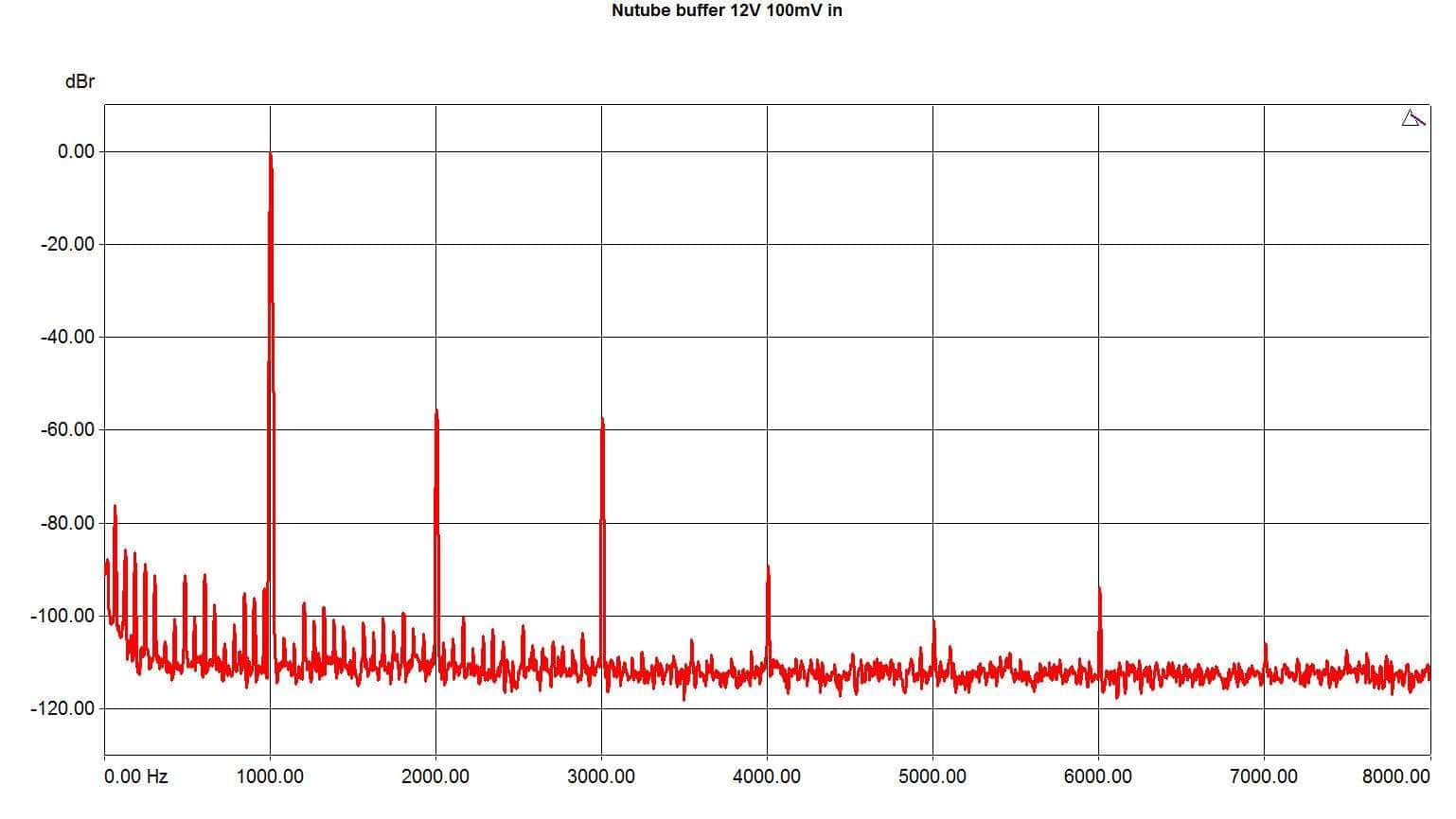

Mikorist Napisano Januar 2, 2019 Autor Share #76 Napisano Januar 2, 2019 7 minutes ago, BANAT said: diskretni OP-amp i sa lampama a da meri i zvuci perfektno i da traje 50 godina ako se koristi Korg Nutube http://www.pmillett.com/Nutube_buffer.html bafer prva liga ide na -100db BANAT je reagovao/la na ovo 1 Link to comment Podeli na ovim sajtovima More sharing options...
BANAT Napisano Januar 2, 2019 Share #77 Napisano Januar 2, 2019 Zaista nije lose ali je ipak hibrid . Link to comment Podeli na ovim sajtovima More sharing options...
