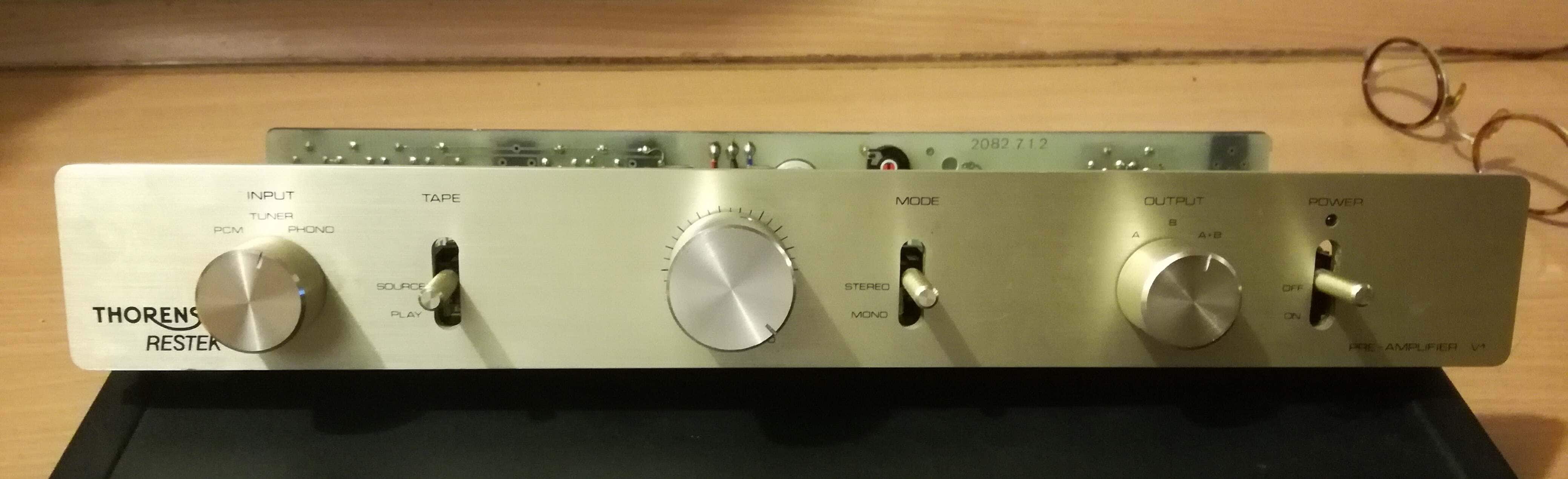

revox Napisano Novembar 10, 2018 Autor #7 Napisano Novembar 10, 2018 Ima li ko na forumu ovaj uredjaj? ... nemogu da nadjem na netu prospekt - manual, bilo sto ... ima dva phono ulaza a nema selektor za izbor ... I na jednom I na drugom MM glava daje ok zvuk ... znaci nema MC ... kao u V2 ... ne kontamu cemu je kvaka

krca44 Napisano Novembar 11, 2018 #9 Napisano Novembar 11, 2018 Mozda je jos tada bilo namenjeno korisnicima sa dva gramofona ili jednim gram sa dve rucke.

ninja Napisano Novembar 11, 2018 #16 Napisano Novembar 11, 2018 Da nisu ti adapteri kao 2 RCA plugs sa zalemljenim prikladnim otpornikom, tako je na mom phonou.
neskor Napisano Novembar 11, 2018 #17 Napisano Novembar 11, 2018 u jedan phono input ubacis tvoj gramofon, a u drugi ubacis MC adapter
revox Napisano Novembar 11, 2018 Autor #18 Napisano Novembar 11, 2018 1 hour ago, neskor said: u jedan phono input ubacis tvoj gramofon, a u drugi ubacis MC adapter Jedino je to logicno objasnjenje ...
revox Napisano Novembar 11, 2018 Autor #19 Napisano Novembar 11, 2018 Znaci ne mora njihov ... moze step up trafo da digne na 2mv

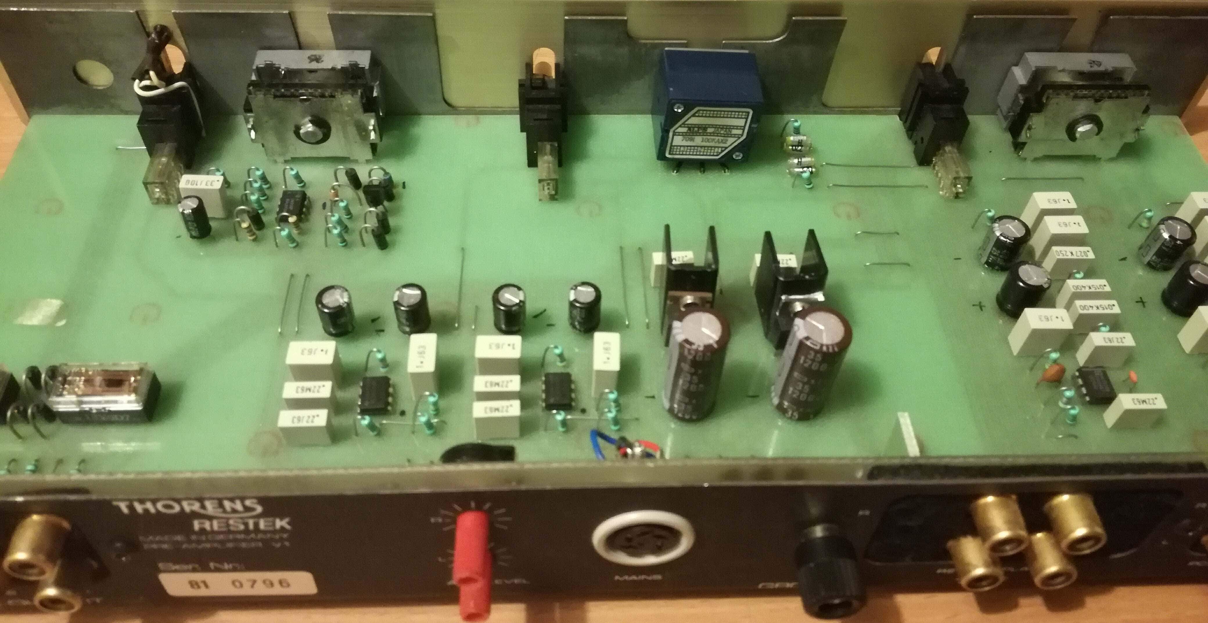

vladd Napisano Novembar 11, 2018 #20 Napisano Novembar 11, 2018 Mozda je u pitanju RC clan, posto V1 verzija nema dipswitch opcije promene ulazne otpornosti i kapaciteta. Mada, kada se malo udje u sustinu, ispada maciji sex, preamp sa nekoliko NE5534, sica komercijalom od kondova, napajan sa LM17xx 79xx, da ga neko nasvajsuje, imao bi 10 strana korisnih korekcija od svajsera...
revox Napisano Novembar 11, 2018 Autor #21 Napisano Novembar 11, 2018 38 minutes ago, vladd said: Mozda je u pitanju RC clan, posto V1 verzija nema dipswitch opcije promene ulazne otpornosti i kapaciteta. Mada, kada se malo udje u sustinu, ispada maciji sex, preamp sa nekoliko NE5534, sica komercijalom od kondova, napajan sa LM17xx 79xx, da ga neko nasvajsuje, imao bi 10 strana korisnih korekcija od svajsera... Mozda I RC ima logike ... nema nic na netu oko tih adaptera sto se pominju Tako je mada ovi ne5534 lijepo zvuce ... sto bi rekli old school ... razmisljam da satavim podnozja pa da se igram sa opapm-ovima al to nema smisla ... onda sjebes muziku slusas razlike u zvuku I na kraju sta dobijes ... nic sam dilema I nervoze Sto se tice kondova to cu definirivno da odradim I zamjenim ih ... nema ih mnogo desetak pa tu mogu da se otvorim U napajanju je lm358p
