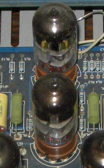

krca44 Napisano Novembar 2, 2018 Share #1 Napisano Novembar 2, 2018 Dobro vece Video sam slicnu temu pisanu pre vise godina, procitao a ipak zelim da pitam ponovo kakva je situacija danas sa E88CC / 6N23P EV, cije cevi su kvalitetne, sta je moguce naci kod nas a sta u inozemstvu i koje zamene ( ECC88 ) se takodje mogu naci i koristiti ? Imao sam shum i zujanje u phono preampu, promenio sam rusku 6N23P EV ( nije military tip ) za Tesla E88CC i zujanje nestade ( cuje se jos malo kad se odvrne pot na prazno skroz ) a shum se znatno umanjio. Teslu mogu nabaviti ali me interesuje sta jos ima i da li neke radnje / pojedinci koji se bave prodajom rade proveru mikrofonije ( pre desetak godina neki Briti su mi poslali Siemens ECL82 NOS potpuno neupotrebljive zbog shuma ). Hvala unapred, Krca Link to comment Podeli na ovim sajtovima More sharing options...

krca44 Napisano Novembar 3, 2018 Autor Share #8 Napisano Novembar 3, 2018 4 hours ago, dunavko said: evo slika kako ih ja ostarujem Hvala na iscrpnom odgovoru, znam iz literature da cevi koje stoje dugo treba povremeno "kuvati" a za uparivanje sa tolerancijom od 10%... da treba 50 komada nisam znao. Kod mene 1 cev na ulazu phonoa obradjuje oba kanala, dakle to bi bila provera uparenosti triodnih sistema u istom balonu, ne znam da li se neko ovim bavi ( sem za svoje potrebe ). 4 hours ago, vladd said: Cesto SQ podrazumeva nesto drugaciji grejac, manju struju grejanja, nesto nizu anodnu struju i disipaciju, duzi radni vek, Postoji mogucnost da je gos. Sindric ovakvih 4 komada ruskih ugradio u integralno pojacalo ( pre&snagash EL84 ), te cevi rade vec dugo, on tvrdi da su i dalje u redu al' tu ce me cekati gadan trosak kad dodje vreme zamene. Prilazem sliku dole, 6N23P EV nema oznaka, samo neki brojevi, ruske vojne, dole imaju kao postolje braon. Sindric mi je rekao da su ove long life, sada se ne mogu naci ispod 25 Eu komad ako ih uopste ima ( bar na netu ). 4 hours ago, NIXIE said: verovatno treba juriti EV verzije Bila EV i ona je takodje bila zasluzena za shum i zujanje, izgleda da je od transporta phono sekcije ( iako je bilo dobro spakovana ) .... sta da kazem, pojacavala pojave iz napajanja koje se normalno ne bi trebale cuti u uslovima slusanja. Stavio sam Tesla E88CC, radi ok, mislim tehnicki ali nesto mi se cini kao da je malo zatvorenija samo to je mozda varka jer sam zadnje 4 nedelje ocigledno slusao EV koja je pojacavala shum mnogo pa usput delovao zvuk otvorenije. .......... Hvala Vam za odgovore, sad kad sam stavio Teslu moram da nabavim bar jos jednu za phono i naravno vec duze gledam gde bih mogao naci zamene za 4 komada u pojacalu kad dodje vreme za to. Link to comment Podeli na ovim sajtovima More sharing options...
