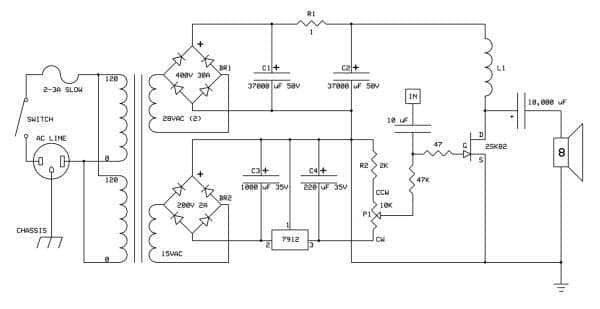

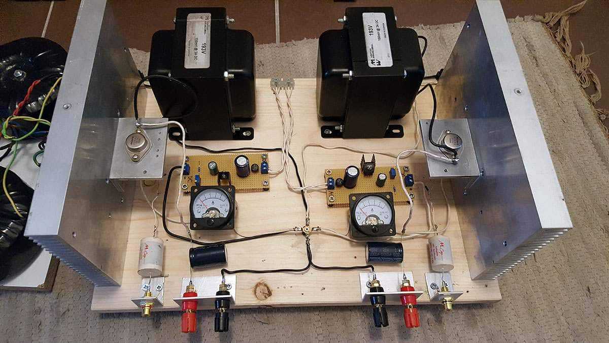

neskor Napisano Oktobar 20, 2018 Autor #3 Napisano Oktobar 20, 2018 Ovo je verzija sa Hammond 193V prigusnicom Sema je ova:

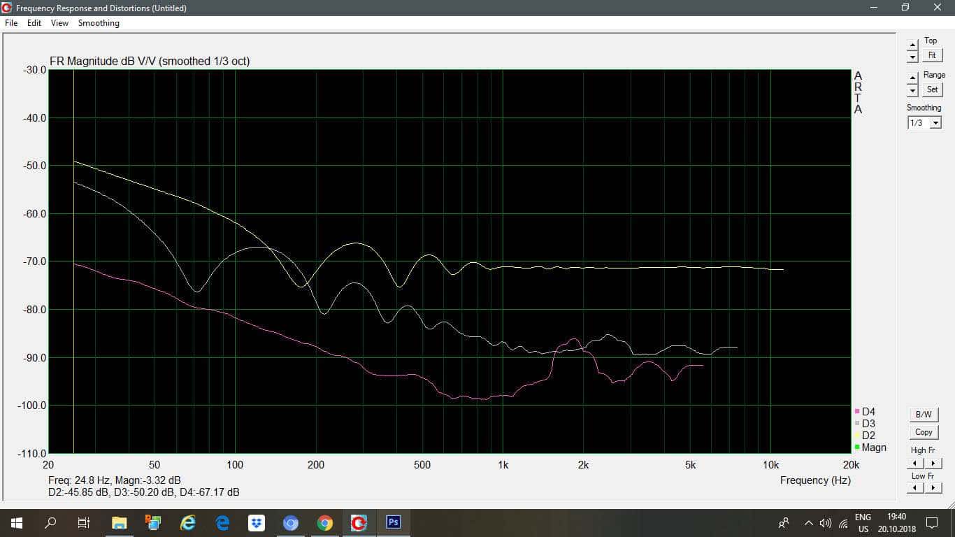

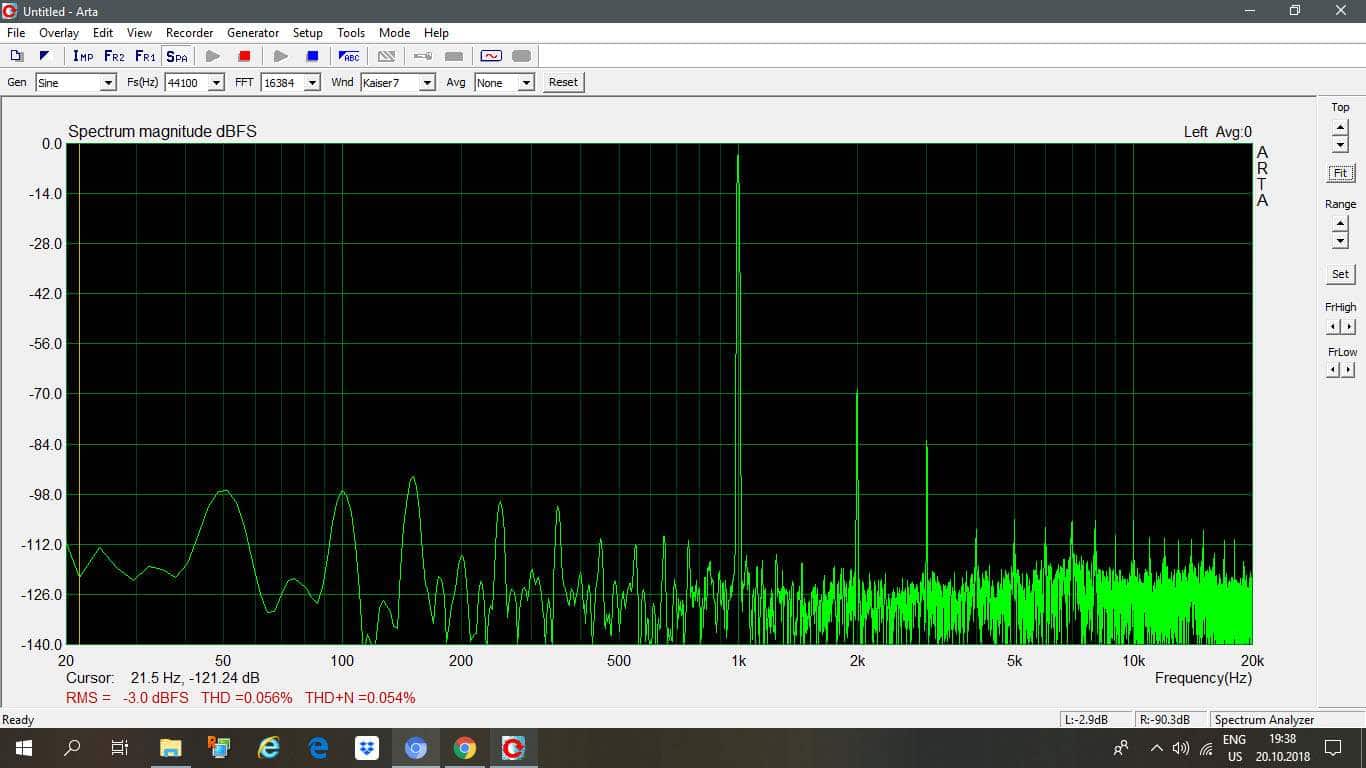

neskor Napisano Oktobar 20, 2018 Autor #4 Napisano Oktobar 20, 2018 Napajanje je uradjeno kao CLC. Kondenzatori su od 43000uF, dva komada po kanalu. Evo malo i merenja pri maloj snazi, posto jos nisam uradio naj Arta jig za merenje
chakija Napisano Oktobar 20, 2018 #5 Napisano Oktobar 20, 2018 Koliko uticaja ima taj kondenzator od 10000uF ?
neskor Napisano Oktobar 20, 2018 Autor #6 Napisano Oktobar 20, 2018 24 minutes ago, chakija said: Koliko uticaja ima taj kondenzator od 10000uF ? pa verovatno mnogo pokusacu sutra malo da se igram paralelisanjem i bajpasovanjem
Aleks Napisano Oktobar 20, 2018 #7 Napisano Oktobar 20, 2018 1 hour ago, chakija said: Koliko uticaja ima taj kondenzator od 10000uF ? Idealna prilika da se skroji zvuk po meri komponentom od 5e...

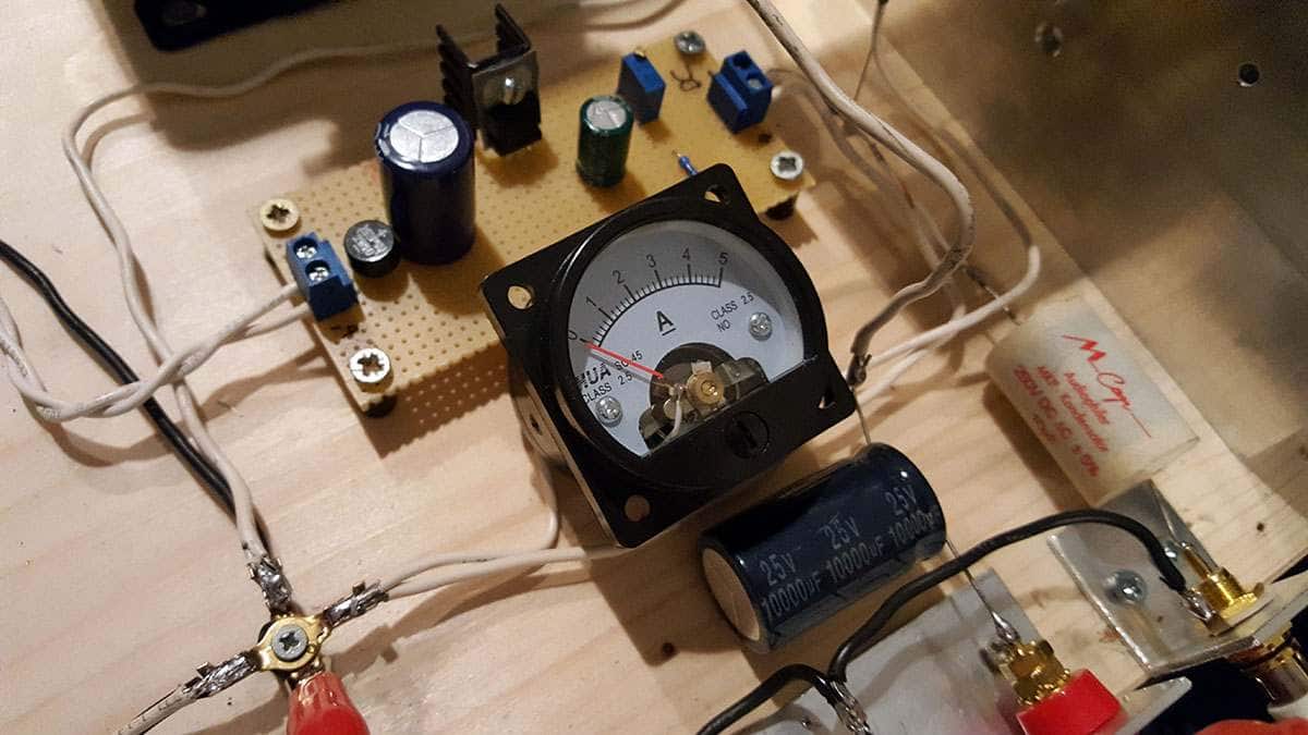

Fukushima Napisano Oktobar 20, 2018 #9 Napisano Oktobar 20, 2018 Ti si baš vredan, samo švajsuješ nešto, bravo! U ovakvim kolima, gotovo svi kondenzatori dosta utiču na zvuk. Zanimljivo bi bilo da središ taj rig za merenje i napraviš uporedne grafove merenja pri istim uslovima za sit i onaj lampaš koji si skoro napravio. Ne vidim dobro, gde si vezao te ampermetre?
neskor Napisano Oktobar 21, 2018 Autor #10 Napisano Oktobar 21, 2018 7 hours ago, Borko_KA said: Ne vidim dobro, gde si vezao te ampermetre? Izmedju sorsa i mase
Aleks Napisano Oktobar 21, 2018 #11 Napisano Oktobar 21, 2018 Čime ga guraš? Koliko treba Vpp za max out?
neskor Napisano Oktobar 21, 2018 Autor #12 Napisano Oktobar 21, 2018 mislim da mu treba oko 5V na ulazu za max output, ali nisam siguran konstruktor kaze: 12W = ~14Vpk, (8dB ~2.5X) probao prvo sa pasivnim Slagle AVC-om, a posle sa WOT 10Y Aleks je reagovao/la na ovo 1

Zen Mod Napisano Oktobar 21, 2018 #18 Napisano Oktobar 21, 2018 6 hours ago, neskor said: Izmedju sorsa i mase ne znam koja je omska otpornost ampermetra , u sors obicno nista ne vezes (kad imas fixni prrednapon) da ne uvodis degeneraciju Fukushima je reagovao/la na ovo 1
vladd Napisano Oktobar 21, 2018 #19 Napisano Oktobar 21, 2018 29 minutes ago, neskor said: Lepo to svira, ali jbg ja biasovan na LaNpe pa mi sve sto je tranzistorsko zvuci pomalo hladno i neinteresantno Ako to svira kao tranzistor, iako je tranzistor, onda ponovi krecenje.
neskor Napisano Oktobar 21, 2018 Autor #20 Napisano Oktobar 21, 2018 19 minutes ago, Zen Mod said: ne znam koja je omska otpornost ampermetra , u sors obicno nista ne vezes (kad imas fixni prrednapon) da ne uvodis degeneraciju sada sam premerio otpornost mA metar otpor je zanemarljiv, reda 25 milioma
vladd Napisano Oktobar 21, 2018 #21 Napisano Oktobar 21, 2018 U rangu ozicenje prakticno. Mada ima ampermetara, kojima je kazaljkas miliampermetar, a ne mikroampermetar, oni imaju znacajan sant.
