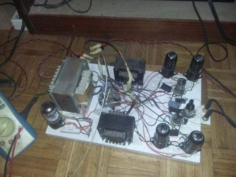

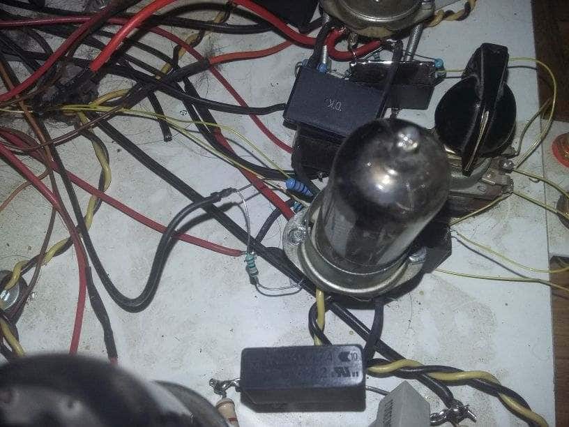

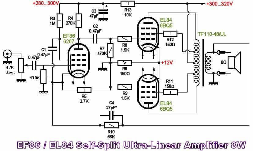

чика-Брка Napisano Oktobar 17, 2018 #1 Napisano Oktobar 17, 2018 pre neki dan kod mene bio konzilijum malo se palamulilo, malo slusao jaz ... drugar mi skrenuo paznju na par ruskih sema koje su me odmah zaintrigirale. em jedna cev manje, em se koristi moja voljena EF86 ulazna. posto vec imam PP, 2x 6V6 i 2x ECC88 long tail O.F. na dasci, rekoh da probam. pod obavezno. i napravio sam, to jest prepravio. sa long tail O.F. na self split. 2x 6V6 (ruska 6P6S) i 2x EF86 Philips Miniwatt. kad sam upalio pojacalo, na prvu loptu mi se dopao zvuk. ova konfiguracija ne da je bolja od klasicne, bolja je ihahaj. zvucno je fantazija. jeste da na papiru sema izgleda bezveze, ali zvuk to nikako nije. za probu je bez NFB, a za buduce cu eksperimentisati. nastavak sledi. Aleks, prophet, djmilicic and 4 ostalih je reagovao/la na ovo 5 2
neskor Napisano Oktobar 17, 2018 #3 Napisano Oktobar 17, 2018 zasto je R2 = 47K? zar to nije malo previse

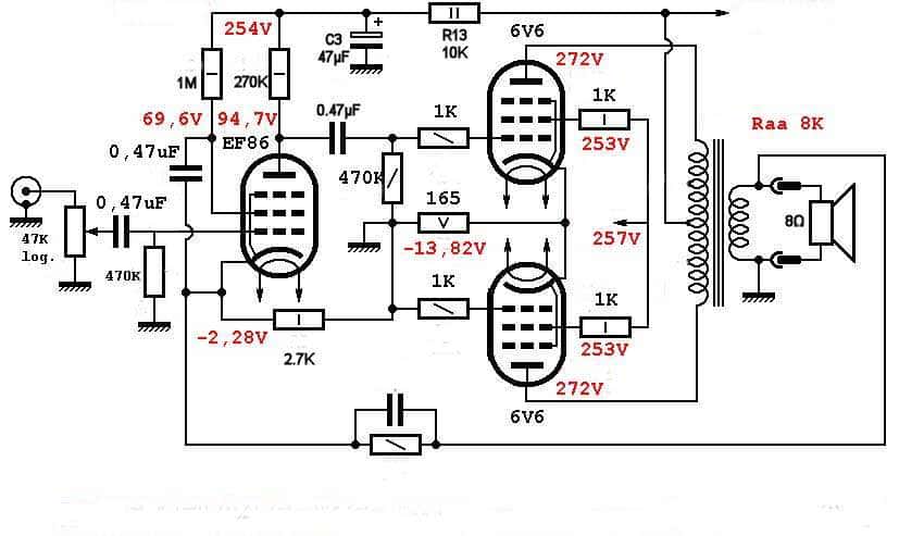

чика-Брка Napisano Oktobar 17, 2018 Autor #4 Napisano Oktobar 17, 2018 zaboravi da napomenem - kod mene je resetkin otpor 470K, pa blok 0,47 na pot od 47K log. stereo.

vladd Napisano Oktobar 17, 2018 #7 Napisano Oktobar 17, 2018 Kakav je UL trafo, na oko 40%, i da li je potpuno simetrican, a nema nesto drugaciju polovinu za "donju" pentodu.
чика-Брка Napisano Oktobar 17, 2018 Autor #8 Napisano Oktobar 17, 2018 moji izlazni trafoi su klasicni. 8 K Raa. a la Hammond. nisu UL. na semi su UL. hteo sam da probam semu - self split. em to, em EF86 na ulazu - druga dimenzija zvuka. vladd je reagovao/la na ovo 1
чика-Брка Napisano Oktobar 17, 2018 Autor #9 Napisano Oktobar 17, 2018 evo i seme sa naponima. sto se tice EF86, ostaje 100% sigurno. sasvim druga dimenzija zvuka. tesko da neka trioda moze da joj parira po zvuku. 6N6P je na primer odlicna trioda, ali nije to to. blizu, ali nije to to. posto EF86 imam raznih proizvodjaca (sakupljao mnogaja leta) ce se igram. za sada radi Philips Miniwatt. od sutra ce probavam Siemens Halske, Valvo, Tungsram i Telefunken. dok ne stignu Svetlana 6Ж32П od Ivaila.

vladd Napisano Oktobar 18, 2018 #14 Napisano Oktobar 18, 2018 Pa sad, ovde i treba minimizovati do izbegavanja, prostu povratnu spregu, dovoljan je princip funkcionisanja pentode sa uzemljenom resetkom i "self split" sistema, preko trafoa... Pentoda sa uzemljenom resetkom drzitrafo predpobudjen, u "a" klasi, dok druga pentoda obezbedjuje ulaz signala u trafo i rasterecenje predpobude, do okretanja pobude u drugu stranu. Zato i pitah da li je prisutna odredjena nesimetrija trafoa...
чика-Брка Napisano Oktobar 18, 2018 Autor #15 Napisano Oktobar 18, 2018 nije. trafo je sasvim normalan, klasican. 8K Raa.
чика-Брка Napisano Oktobar 18, 2018 Autor #16 Napisano Oktobar 18, 2018 probao : ZZ Top - Sharp Dressed Man AC/DC - Thunderstruck Dire Straits - Money For Nothing Joan Jet - I Love Rock n Roll zvuk dumres. zek and NIXIE je reagovao/la na ovo 2
bnb Napisano Oktobar 20, 2018 #17 Napisano Oktobar 20, 2018 Rešetka nije uzemljena.Dodata joj je pozitivna povratna sprega da izjednači pozitivnu poluperidu sinusnog signala uzrokovanu samim funkcionisanjem sklopa.Isto tako radi Klimo beltain.Takodje i headamp sa ECC88 objavljen na diyaudioproject forumu.
чика-Брка Napisano Oktobar 20, 2018 Autor #18 Napisano Oktobar 20, 2018 prva resetka donje lampe je uzemljena. preko 1K. razlika u odnosu na gornju. tu je poenta okretanja faze za 180 stepeni. vladd je reagovao/la na ovo 1
чика-Брка Napisano Oktobar 20, 2018 Autor #20 Napisano Oktobar 20, 2018 izvinjavam se. nisam pazljivo procitao.
