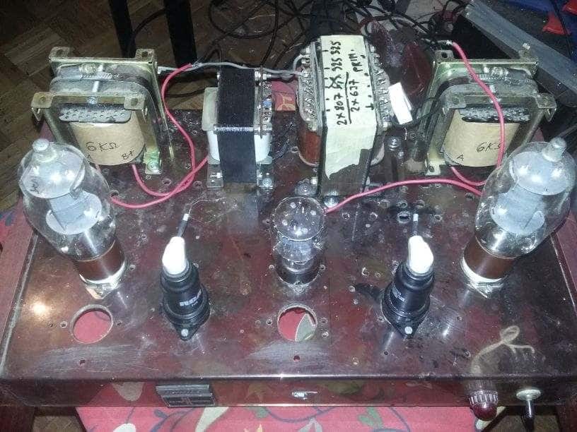

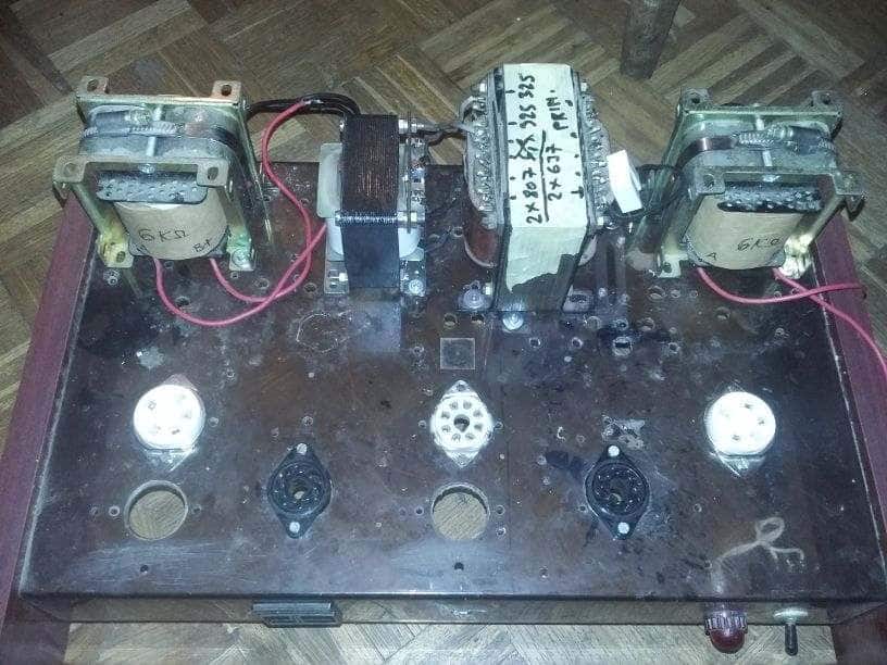

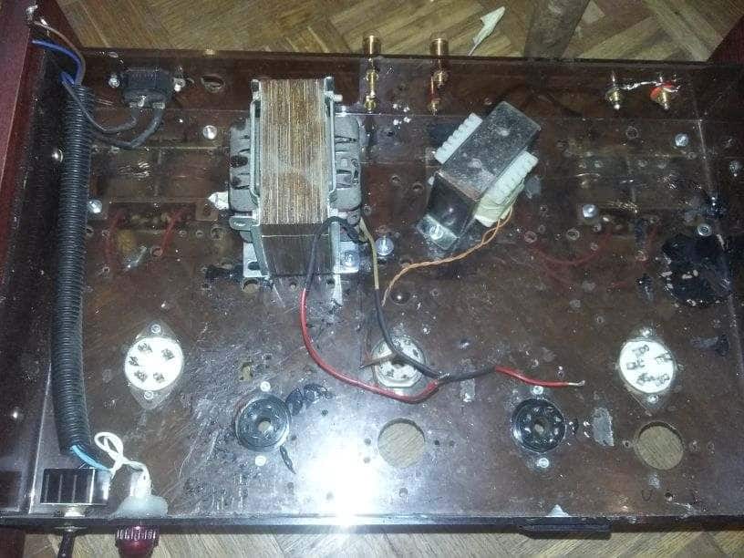

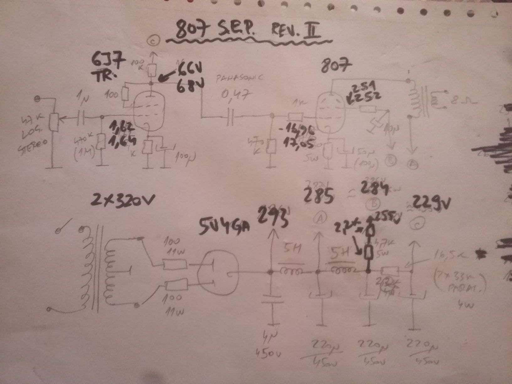

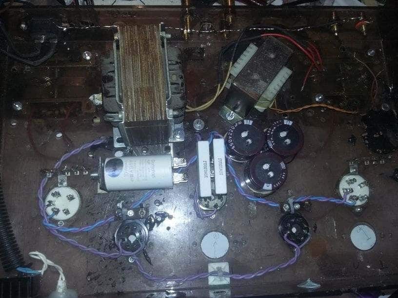

чика-Брка Napisano Avgust 28, 2018 #1 Napisano Avgust 28, 2018 dosta dugo me mrzelo da radim. mislim, za sebe. falile neke sitnice, kao i pomocni trafo 5V za grejanje ispravljacice. sve nabavljeno, stavljeno na gomilu, kolega DJ Milicic mi namotao 5V trafo, normalni naravno (ne govnjavi torus). malopre montirao gvozdjuriju, zicenje ce da bude popodne. mozda proradi veceras, ko zna. meni se i ne zuri. ako bar necega imam, to su svetlecih pojacala. elem, ulazni lampioni su 6J7 u triodnom spoju, izlazni 807 u pentodnom i ispravljacica je 5V4GA. trenutno nemam drugu. napajanje ce biti C L C L C R C. prvi kond (blok) je 4uF tako da ce moci i neke druge ispravljacice. nastavak sledi. 2a3, vladd and skrstic je reagovao/la na ovo 3
чика-Брка Napisano Avgust 28, 2018 Autor #4 Napisano Avgust 28, 2018 23 minutes ago, djmilicic said: lepo čučnuo trafuljko kad se vrnes iz tazbine, obavezno na kafu. za par dana SEP ce da bude tip top. ubijaju me ove 1,1,2 smene. ali ne dam se. djmilicic je reagovao/la na ovo 1
крокодил Napisano Avgust 28, 2018 #5 Napisano Avgust 28, 2018 Da ne popusti ovaj pleksi od tezine kad se sve namontira?
чика-Брка Napisano Avgust 28, 2018 Autor #6 Napisano Avgust 28, 2018 nece. inace to je eksperimentalna sasija. kad se sve nacinculira kako treba, sledi prepakivanje. drveni ram i aluminijum 3mm ili plexi 5mm odozgo.

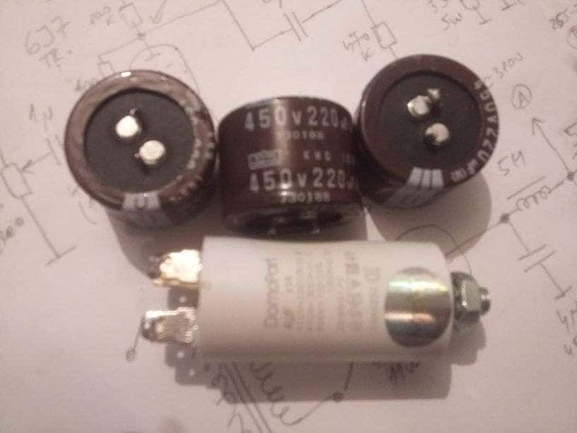

чика-Брка Napisano Avgust 28, 2018 Autor #7 Napisano Avgust 28, 2018 povezano grejanje montirani kondovi lemne letvice otpornici 100R/10W za ispravljacicu za starog cika-Brku dosta za danas. djmilicic, grone, skrstic and 1 član je reagovao/la na ovo 4

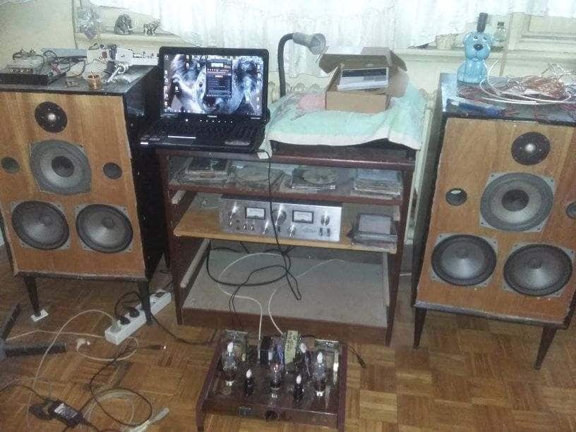

чика-Брка Napisano Septembar 2, 2018 Autor #8 Napisano Septembar 2, 2018 napokon sviri. odlican zvuk, obilje snage. oko 14w disipacije. i vise nego dovoljno za kucno slusanje. ova topologija ostaje. nema vise revizija. kad se bude imalo vremena, sledi prepakivanje. vladd, djmilicic, skrstic and 2 ostalih je reagovao/la na ovo 5
Srecko Napisano Septembar 2, 2018 #10 Napisano Septembar 2, 2018 Cika Brka Svetski Mega Car [emoji4] U skladu sa slikom sa Nick-a.Baš kao sto je i za očekivati [emoji3].
2a3 Napisano Septembar 2, 2018 #12 Napisano Septembar 2, 2018 Cika Brko evo jednog mog sa 807 radjen pre jedno 10 godina.Sad mi zao sto sam ga dao,stvarno ima obilje snage sto kazes a i lampe nisu skupe.Bas bih voleo da cujem tvoje sokocalo.Pozdrav iz Banata. NIXIE je reagovao/la na ovo 1
чика-Брка Napisano Septembar 2, 2018 Autor #13 Napisano Septembar 2, 2018 radi odlicno. probao ja i SN i SL, 6N6P, 88-icu ... sve one nemaju nesto sto ima 6J7. 807 su ruske (Г-807) a 6J7 su RCA. za ubuduce ce i one ruske - 6Ж7. ima ih za dz.
