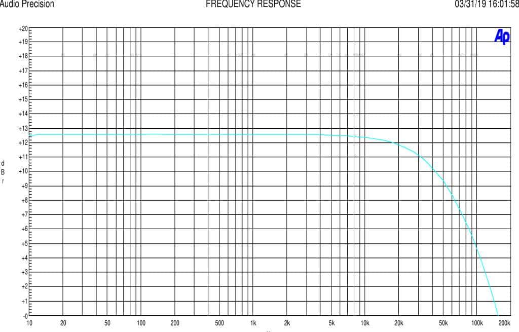

zeljkor Napisano Mart 31, 2019 Share #1598 Napisano Mart 31, 2019 Welcome my SissySIT amp, welcome to the AP SystemOne machine. vladd and Mikorist je reagovao/la na ovo 1 1 Link to comment Podeli na ovim sajtovima More sharing options...

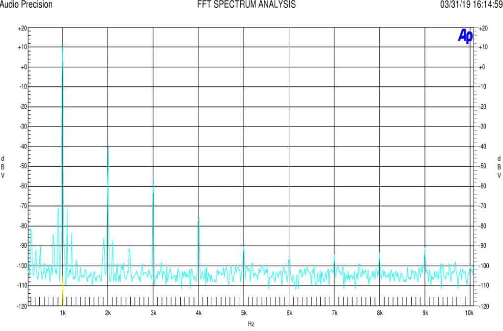

Mikorist Napisano Mart 31, 2019 Share #1599 Napisano Mart 31, 2019 Daj distorziju na 8 oma 20W Link to comment Podeli na ovim sajtovima More sharing options...
zeljkor Napisano Mart 31, 2019 Share #1600 Napisano Mart 31, 2019 Link to comment Podeli na ovim sajtovima More sharing options...

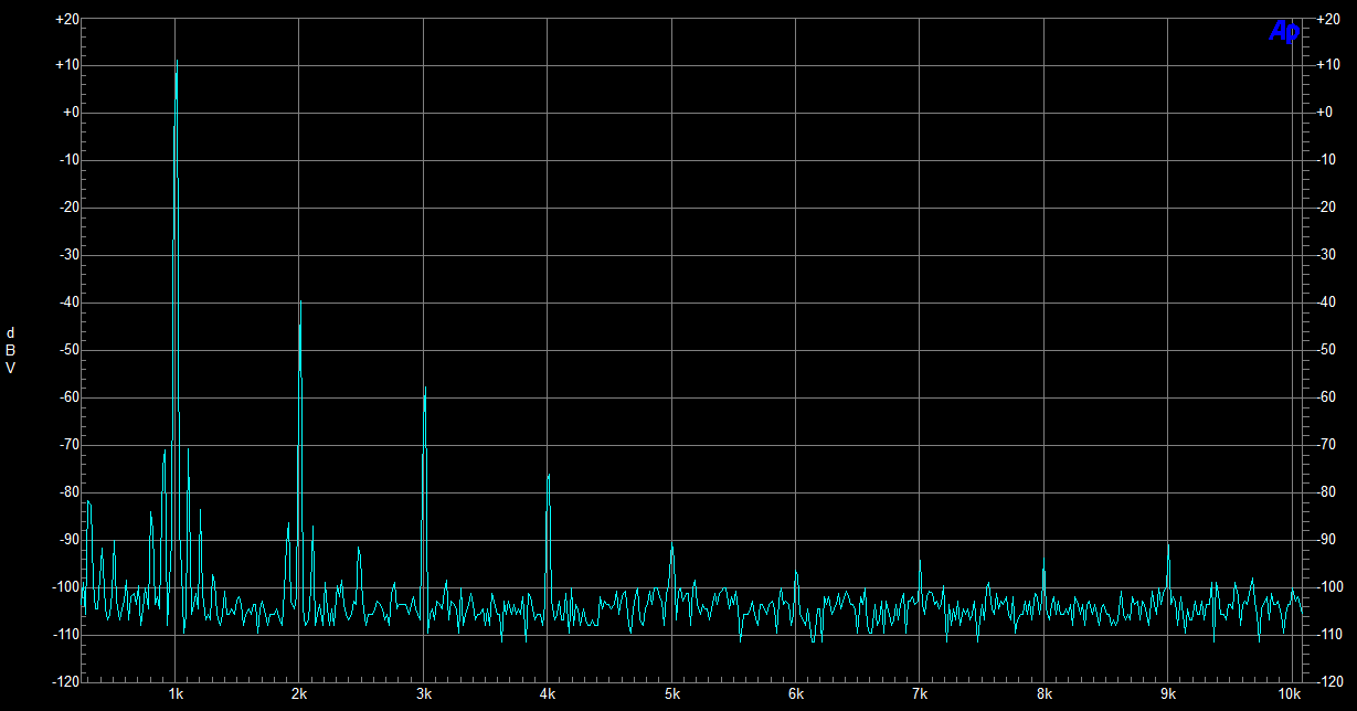

zeljkor Napisano Mart 31, 2019 Share #1601 Napisano Mart 31, 2019 Bolje se vidi na crnoj pozadini FFT sp300b je reagovao/la na ovo 1 Link to comment Podeli na ovim sajtovima More sharing options...
Mikorist Napisano Mart 31, 2019 Share #1602 Napisano Mart 31, 2019 crna i maslinasto zelena Link to comment Podeli na ovim sajtovima More sharing options...

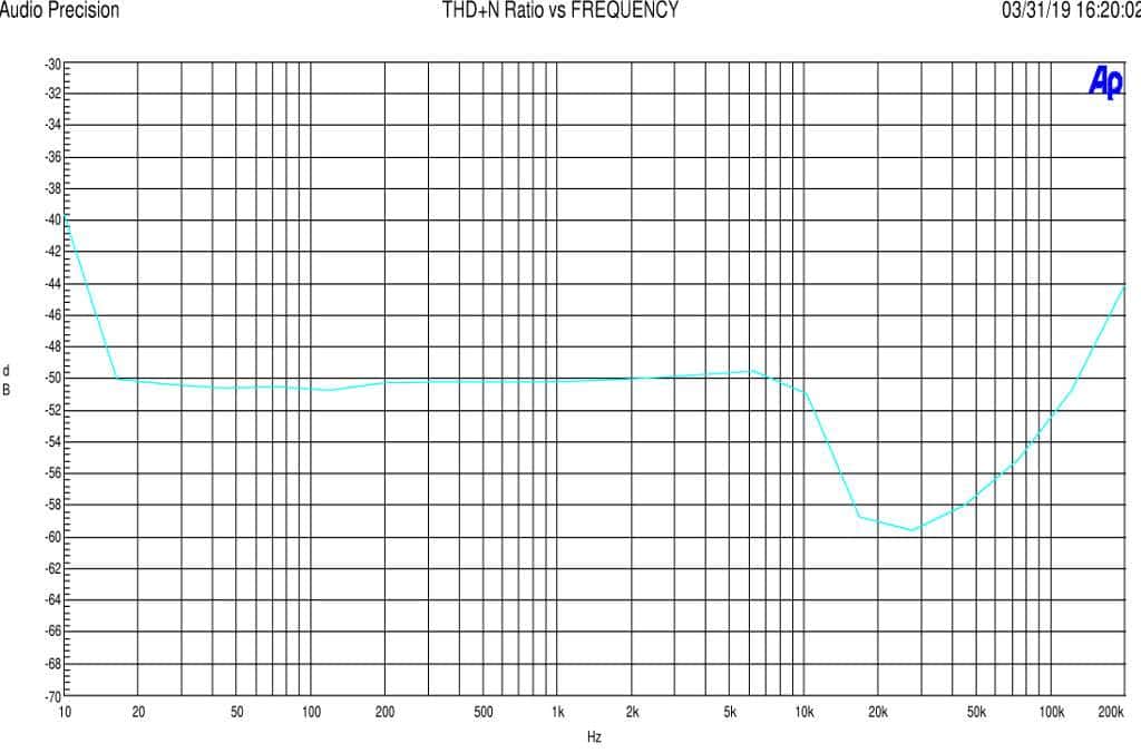

zeljkor Napisano Mart 31, 2019 Share #1603 Napisano Mart 31, 2019 THD+N vs. freq. Ovo je zanimljivo. Link to comment Podeli na ovim sajtovima More sharing options...
Zen Mod Napisano Mart 31, 2019 Share #1604 Napisano Mart 31, 2019 za poredjenje , moja merenja sa EMU1212 i ARTA , post #3 i nadalje https://www.diyaudio.com/forums/pass-labs/326536-sissysit-post5525444.html Link to comment Podeli na ovim sajtovima More sharing options...

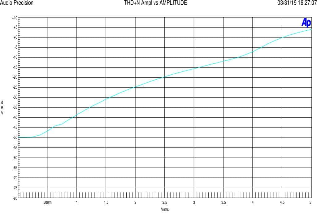

zeljkor Napisano Mart 31, 2019 Share #1605 Napisano Mart 31, 2019 Link to comment Podeli na ovim sajtovima More sharing options...
Mikorist Napisano Mart 31, 2019 Share #1606 Napisano Mart 31, 2019 i koliki je THD ovde na 18W/8R Zanima me precizno u % . Da vidim koliko je Cinemag sa 80% Nikla "lošiji" od onog običnog Link to comment Podeli na ovim sajtovima More sharing options...
