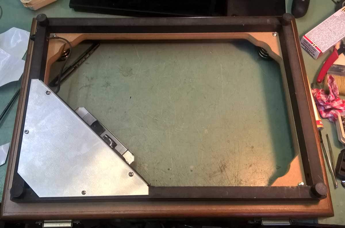

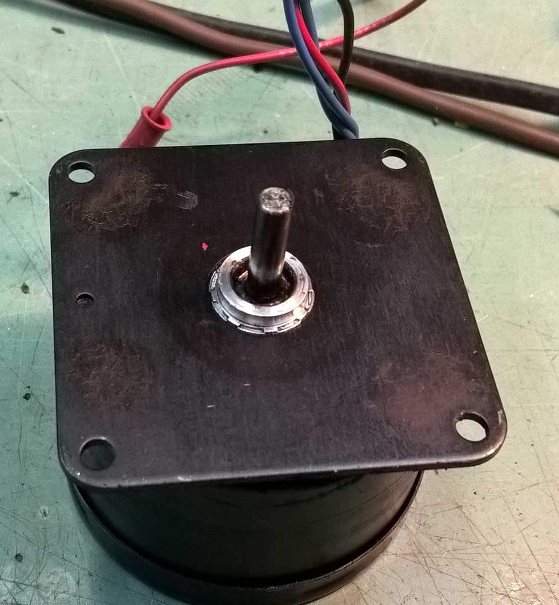

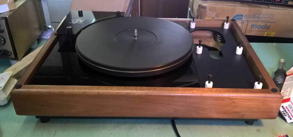

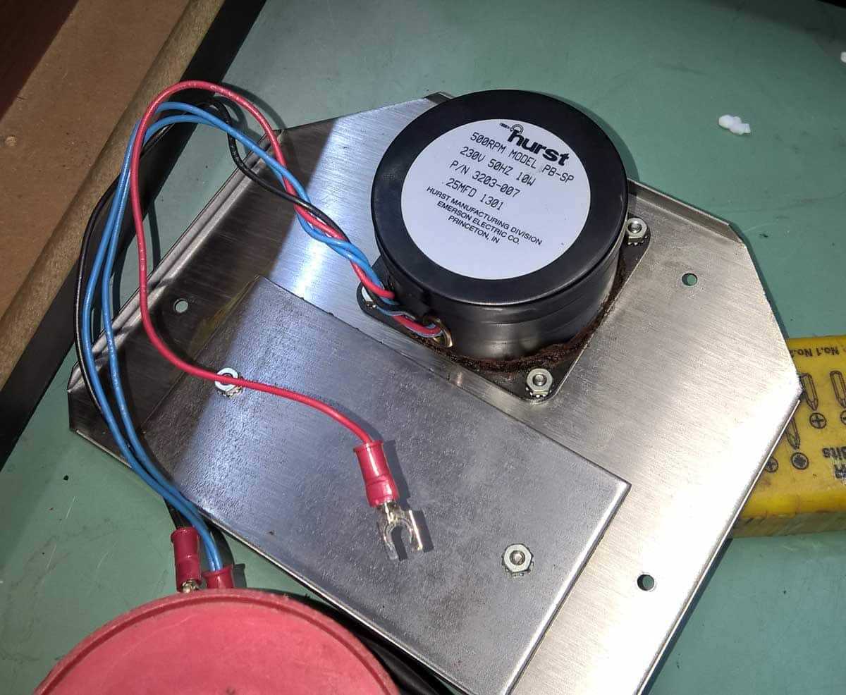

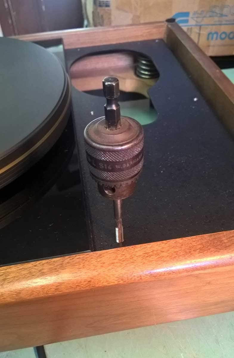

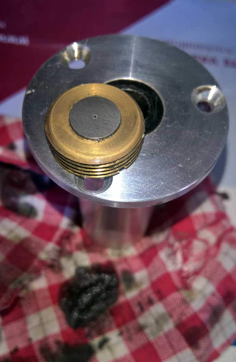

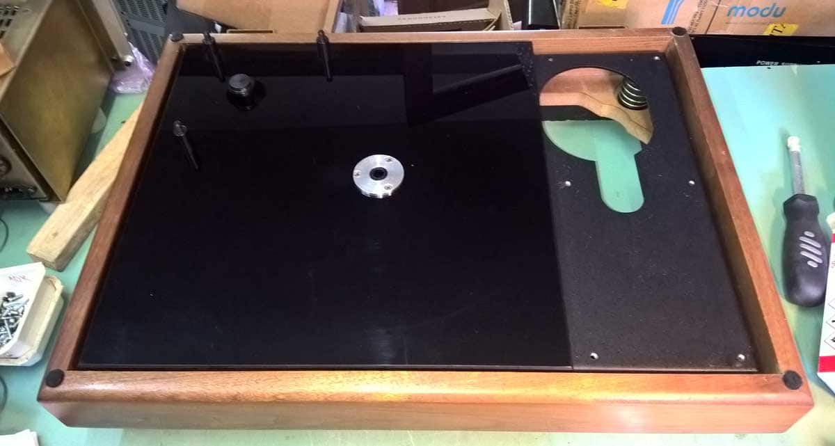

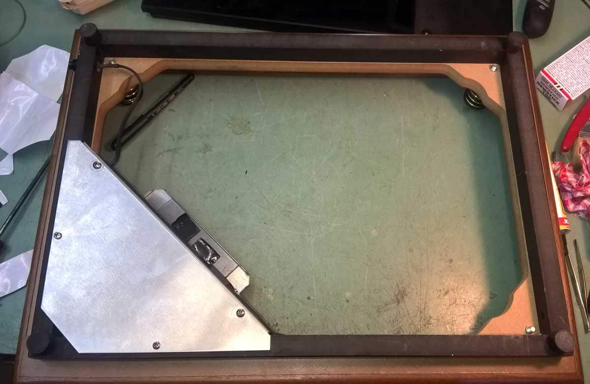

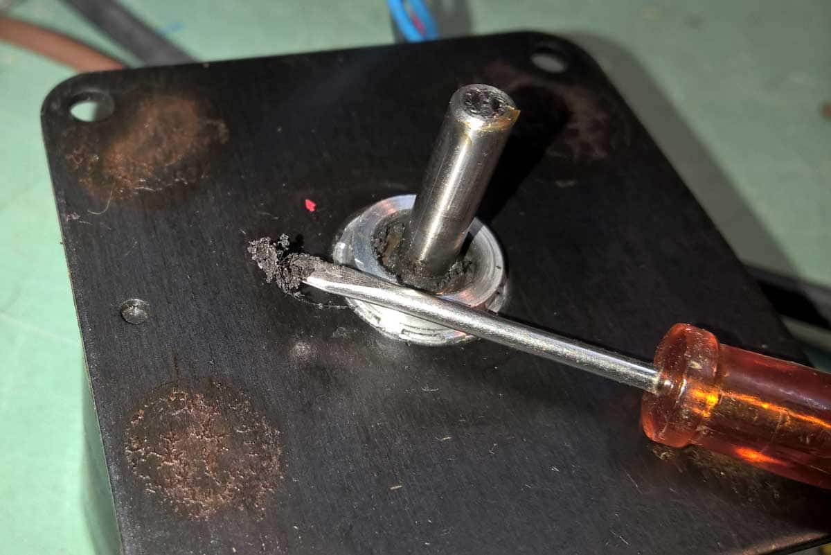

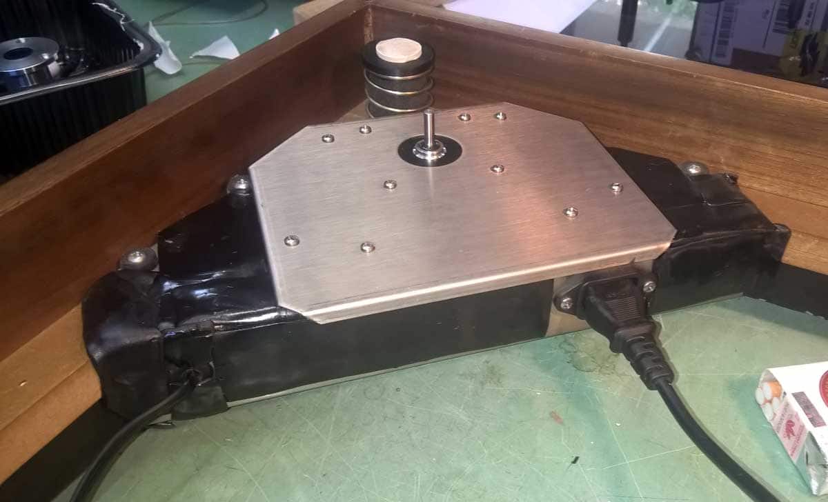

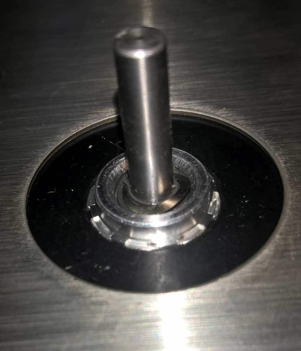

Zen Mod Napisano Jun 1, 2018 #1 Napisano Jun 1, 2018 Doktorov VPI -skidanje postojece rucke -zamena preumornog motora , uz zamenu pogresne podloske na osovini i korektno inicijalno podmazivanje istog -ciscenje svega i svacega -podmazivanje lezaja -sklapanje AR2 je Car , Paja pomogao , Woli po obicaju smeta i pije kafu mrzi me da vise pisem , samo slike ; za blog cu mozda i pripremim malo teksta Woland, paja959 and Doktor je reagovao/la na ovo 2 1

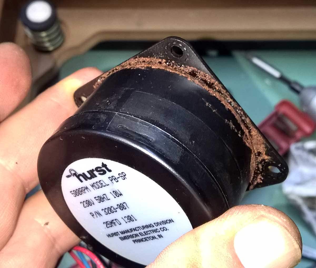

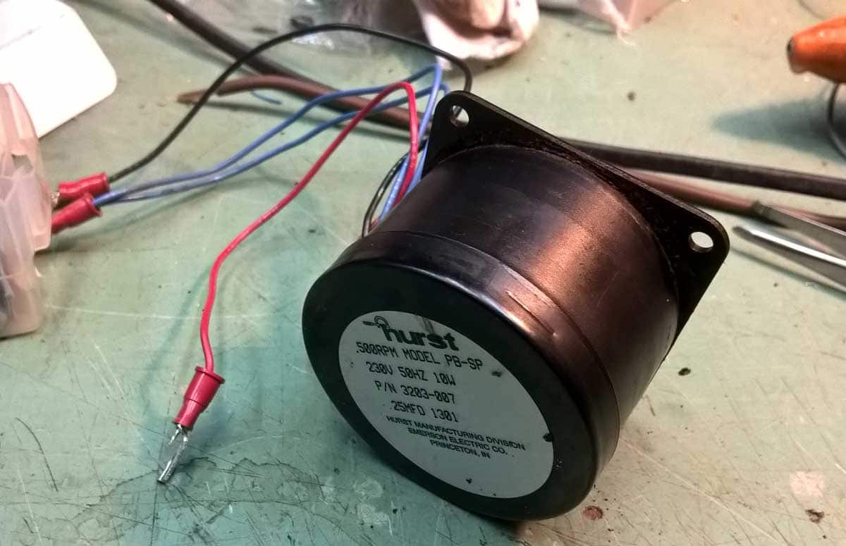

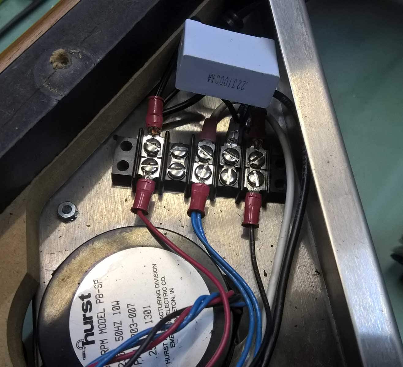

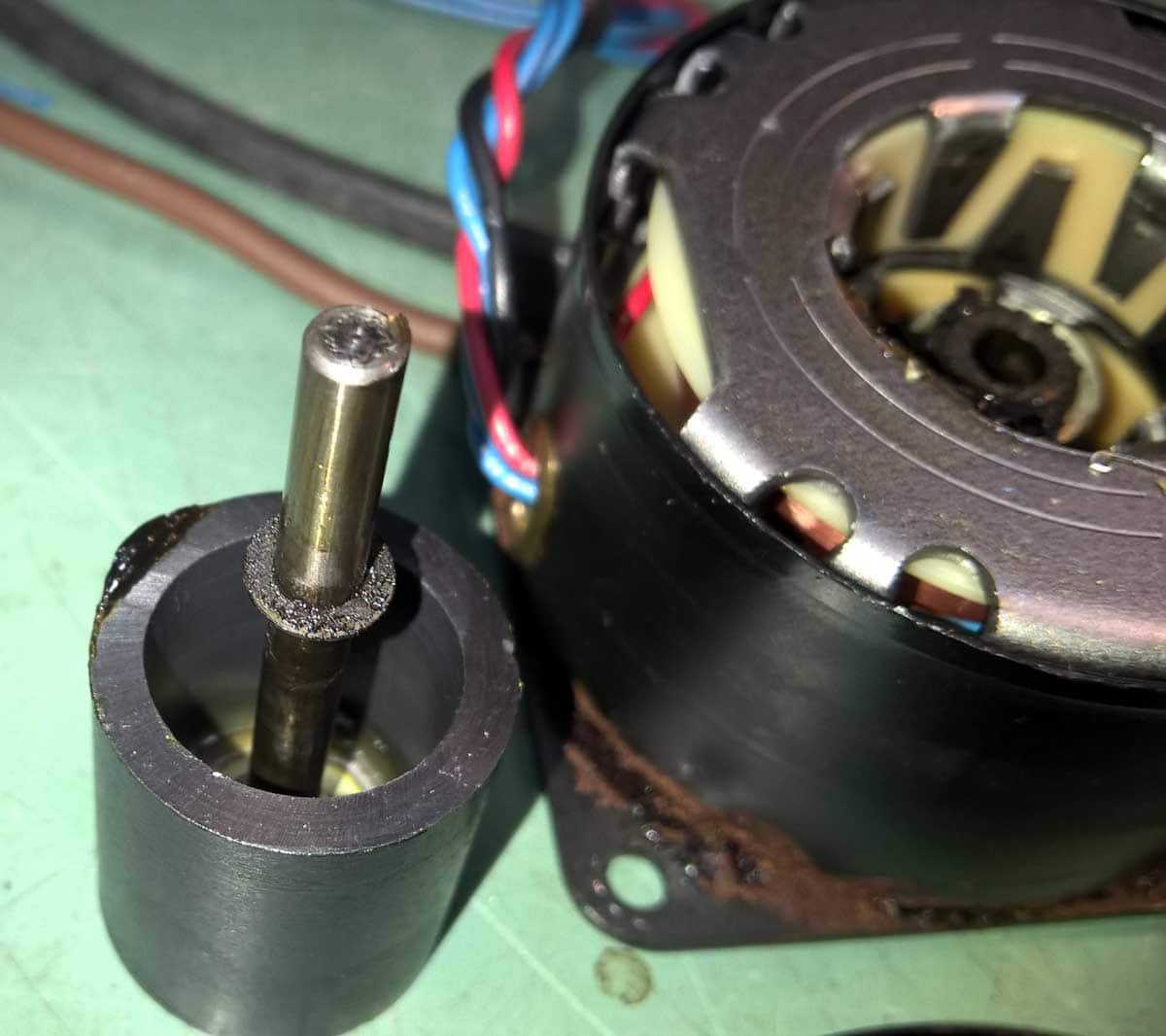

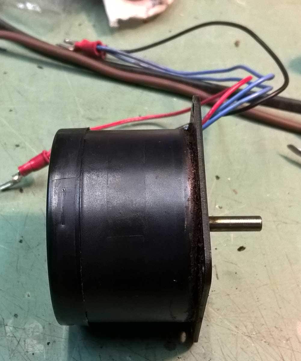

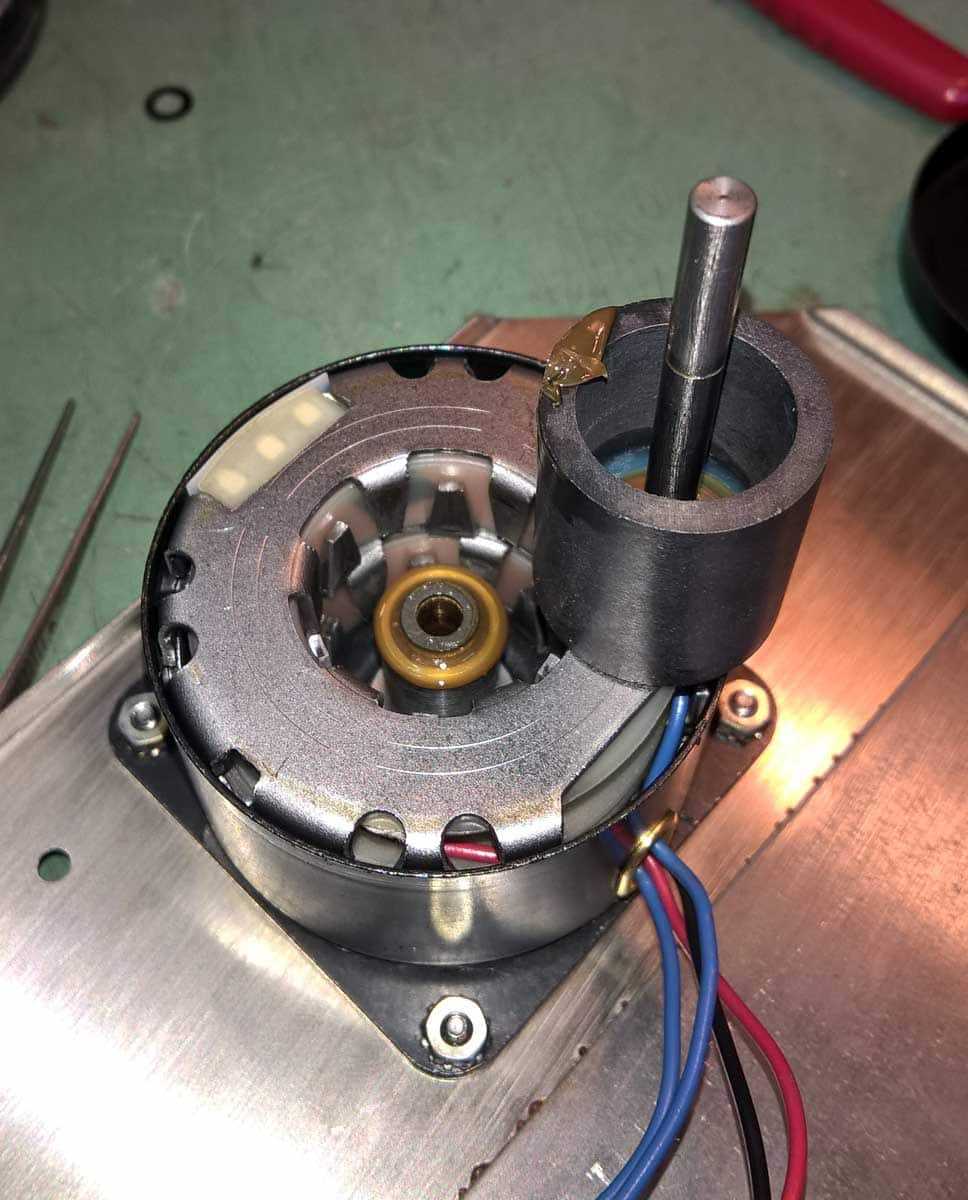

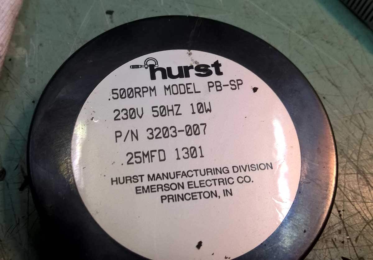

Zen Mod Napisano Jun 1, 2018 Autor #4 Napisano Jun 1, 2018 novi motor , 150$ iz Amerika , kao sto rekoh - AR je Car obratiti paznju na preveliku potisnu platnu Doktor and paja959 je reagovao/la na ovo 2

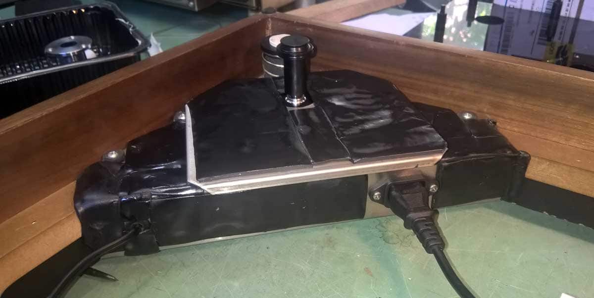

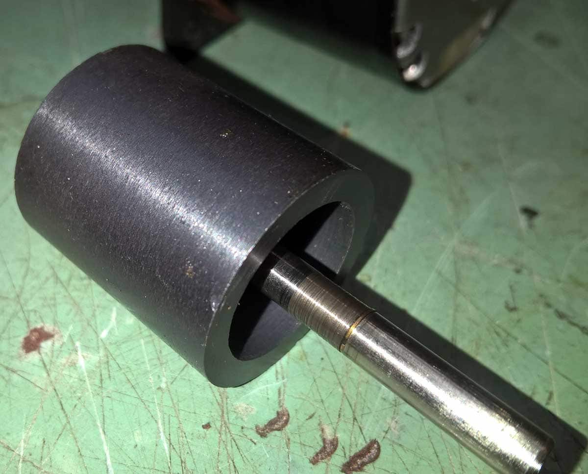

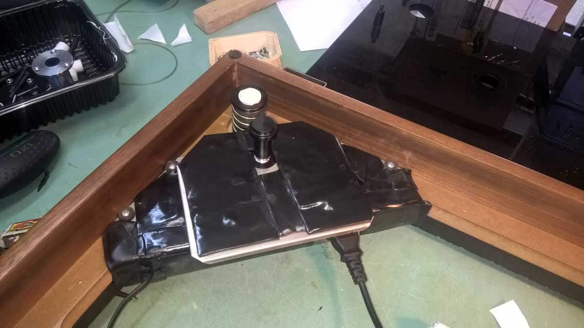

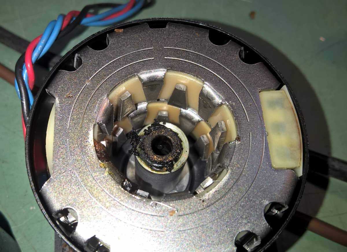

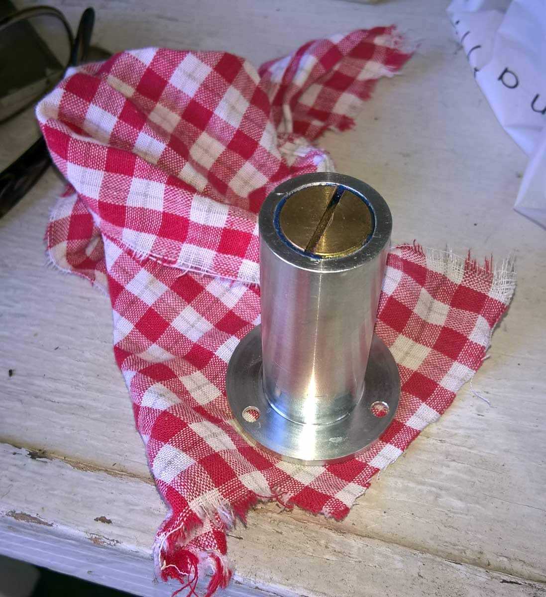

Zen Mod Napisano Jun 1, 2018 Autor #6 Napisano Jun 1, 2018 lele , bas prljavo i strokavo paja959 je reagovao/la na ovo 1

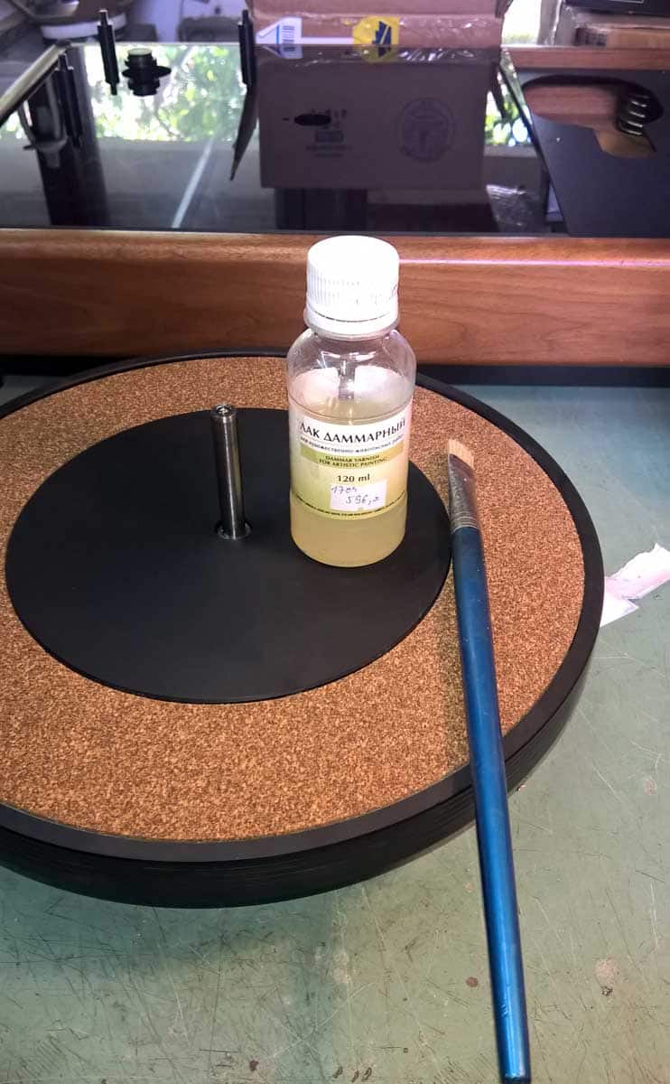

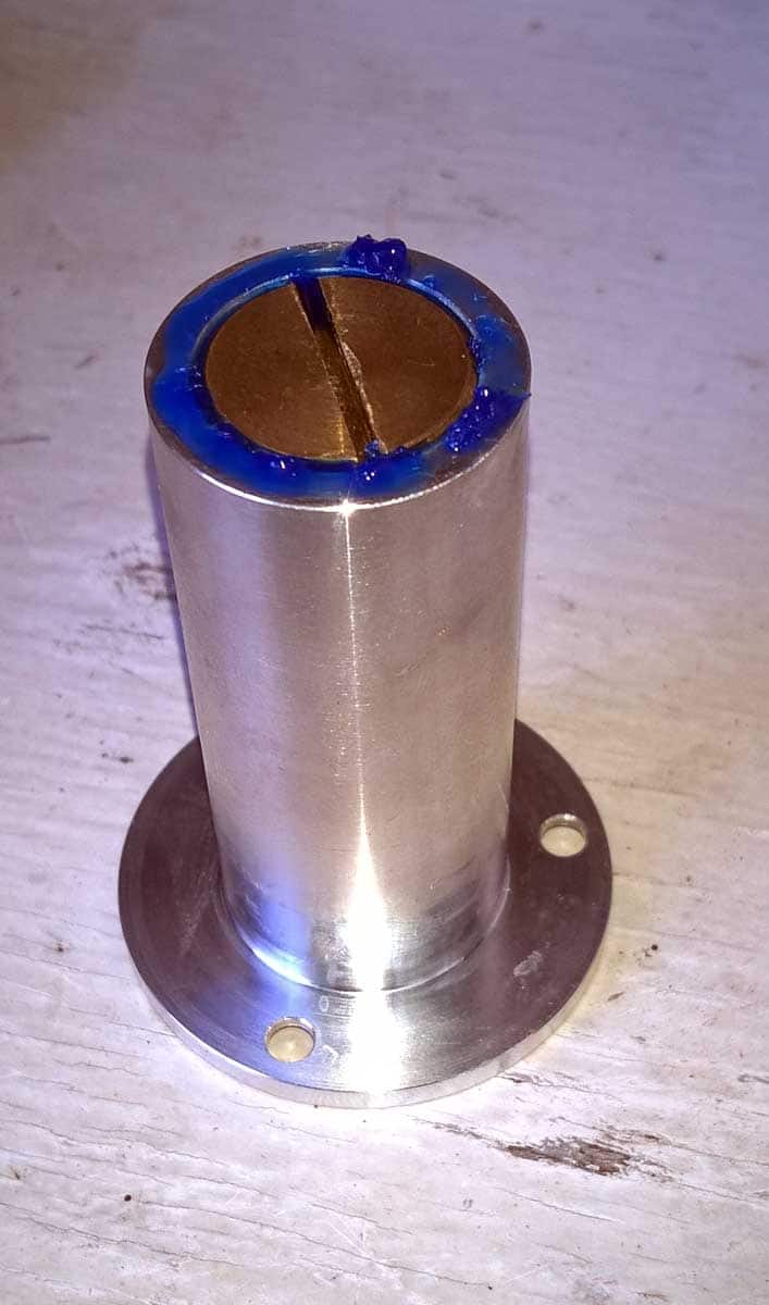

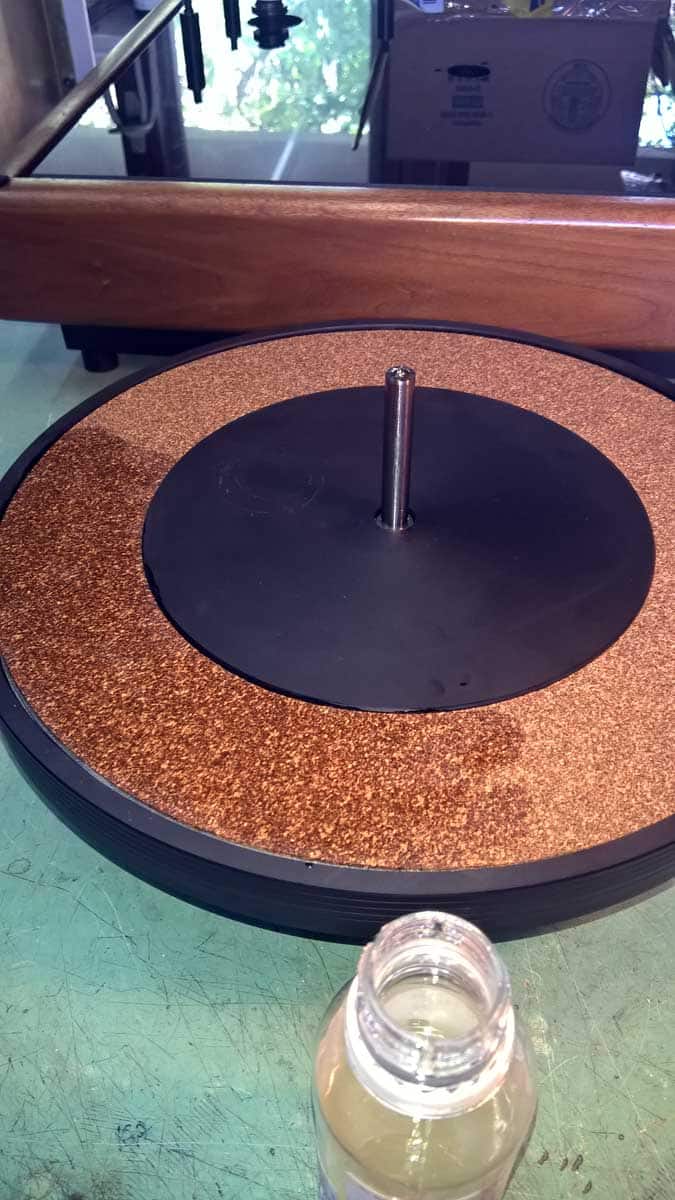

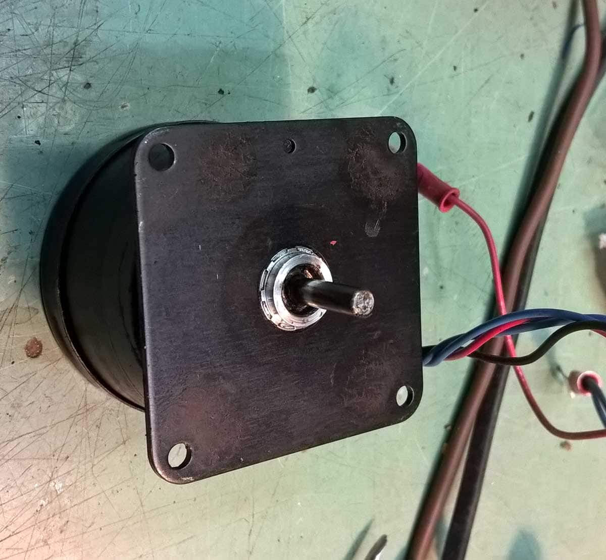

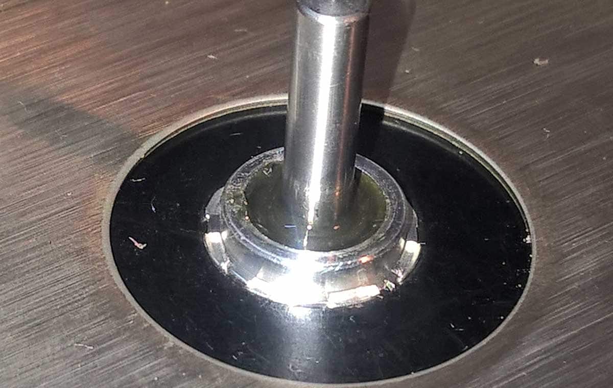

Zen Mod Napisano Jun 1, 2018 Autor #7 Napisano Jun 1, 2018 moja omiljena kombinacija - grafitna mast i SAE20W40 takodje i moj omiljeni Snake Oil - Dammar premazana pluta , da obezbedi preko neophodni gradijent propagacije po debljini materijala paja959 je reagovao/la na ovo 1

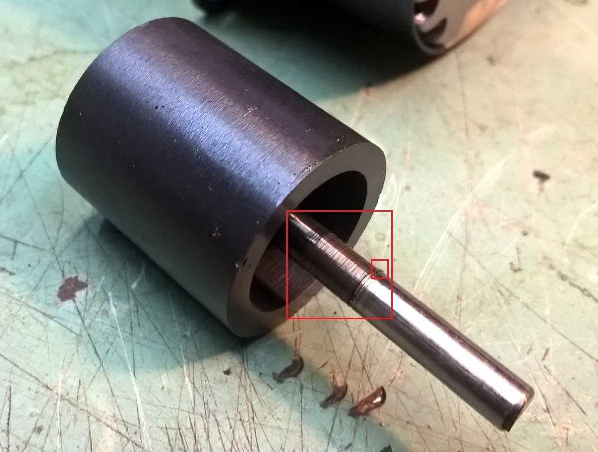

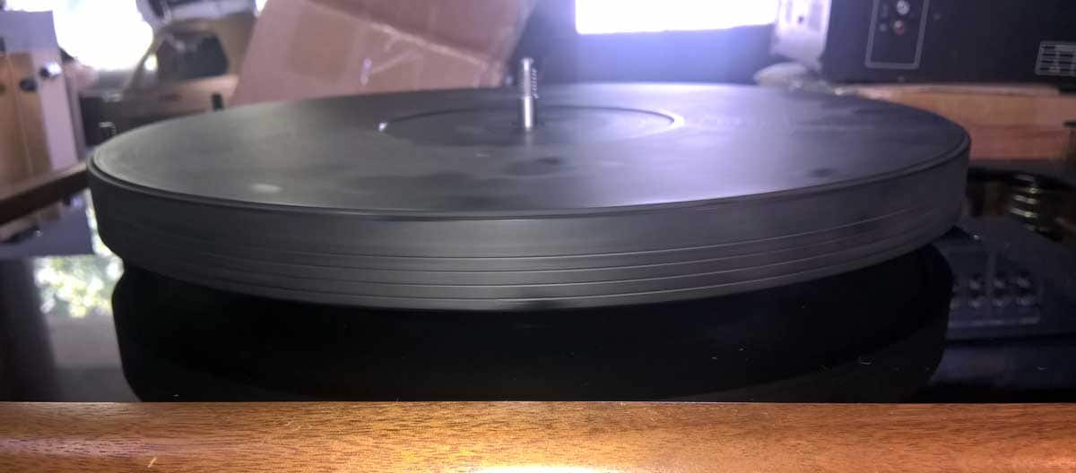

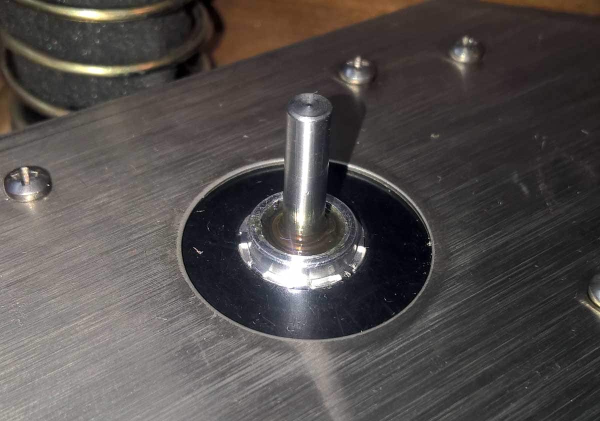

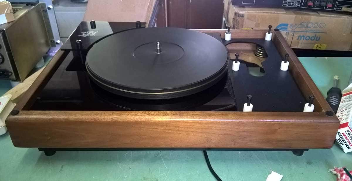

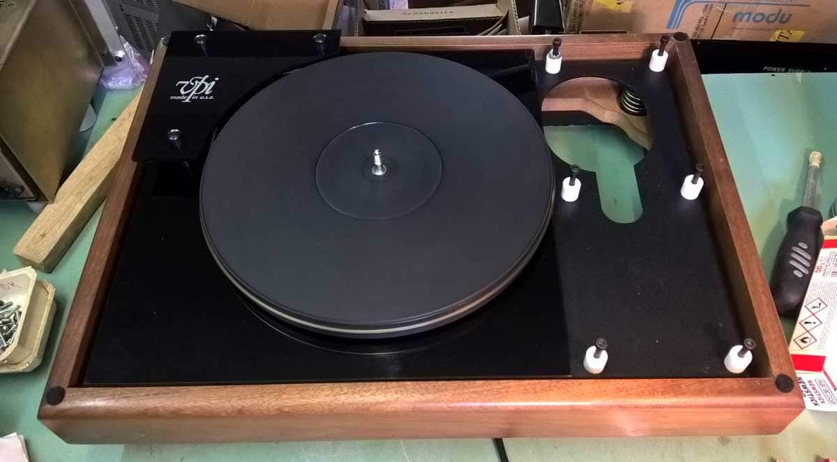

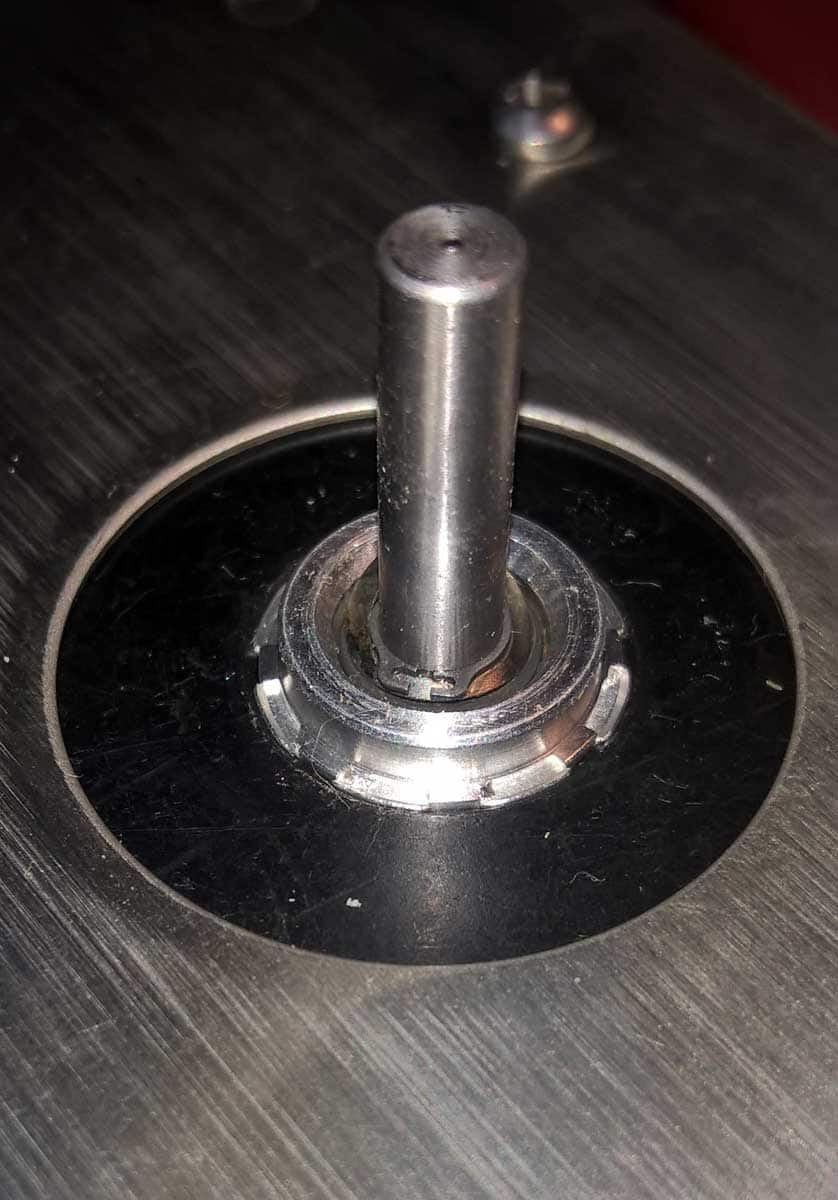

Zen Mod Napisano Jun 1, 2018 Autor #8 Napisano Jun 1, 2018 sve oprano ihaj zaboravio da slikam sa poklopcem podesavanje visine remenice sutra , kad osovina tanjira uspe da potone do kraja za razliku od umiruceg motora , koji je aknuo zarad nepodmazivanja i neodgovarajuce pritisne platne koja je prouzrokovala i nestanak segera , trust plate na dnu lezaja - nije ni razradjen isto vazi i za kuglicu na kraju osovine sledecih 5 godina ne treba vala ni razmisljati o podmazivanju , samo regularno cscenje i pranje , zarad prasine Fly carpenter, glajman, neskor and 8 ostalih je reagovao/la na ovo 11

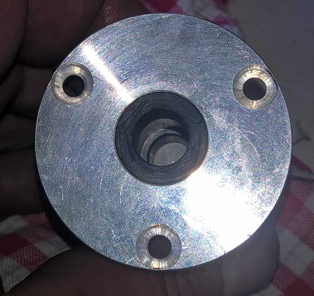

Zen Mod Napisano Jun 2, 2018 Autor #17 Napisano Jun 2, 2018 tesko sinko i da se nakanim da izvucem tanjur iz lezaja , morao bih da vadim ulje i mast da bih uradio bilo sta drugo a da nije odokativno baziraj se ti na onome sto mozes da nabavis od svetlo-vucenog materijala- za osovinu , onda je lako kreni od 10mm dia , duzine bar 50 ....... vala ni 100 nije previse teflonska ili textolit ili bronza caura gore , bar 10mm visine , tako i dole , plocica moze od sirovog materijala pa kaljeno , ali sto bi - moze da se inkorporira plocica za stel ventila od nekog motocikla a moze i od stojadina ......... sky is the limit za kombinacije ih da mi je iskombinovati pamet od sada a mooda od pre 30 godina
Zen Mod Napisano Jun 2, 2018 Autor #19 Napisano Jun 2, 2018 1 hour ago, Beli_Ninja said: Predpostavio sam Hvala na uputima. koristan clanak: JC Verdier Notes from SP.pdf
