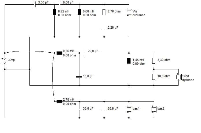

Zen Mod Napisano Februar 20, 2018 #68 Napisano Februar 20, 2018 4 hours ago, pakonja said: Ovo je skretnica sa kalemovima koje sam imao... i ona daje grafik koji sam okacio u prvom postu... Nisam peglao impedansu, i nisam utisavao visoki na njoj ali da bi dosao do neke "konacne" verzije skretnice moram da imam dobre kalemove pa tek onda da ispeglam do kraja atenuaciju visokih i srednjih zbog RDC kalemova... i to je to vrzino kolo sta prvo uraditi a vec imam neke smernice (skretnicu sa slike). 2.7mH uraditi zicom 1.6mm 0,36mH uraditi sa 1.2mm 1,45mh uraditi sa 1.2 0.22mH uraditi sa 1.0mm 0.6mH uraditi sa 1.0mm pakonja and Aleks je reagovao/la na ovo 2
vladac Napisano Februar 20, 2018 #69 Napisano Februar 20, 2018 @ pakonja Kada si vec koristio "BoxSim" za crtez seme skretnice, mogao si u program da uvedes 'frd' ili 'txt' prikaze merenja drajvera. Onda bi uspeo da simuliras promene vrednosti delova u Xover-u. predlog 2: "CoilMaestro" pozdraV ps: Mali programcic http://alloy.wishray.com/frd/utility/spl.htm @ Alexx , Beli, Aleks and pakonja je reagovao/la na ovo 3
pakonja Napisano Februar 21, 2018 Autor #70 Napisano Februar 21, 2018 @vladac Cek, cek... jedan "detalj" sam u prvom postu preskocio jer nisam hteo da smaram sa detaljima sta sam i kako sam radio vec sam samo predstavio rezultat rada... Naime ja sam pri simulaciji skretnice i pocetnoj varijanti koristio program "VituixCAD" (https://kimmosaunisto.net/Software/Software.html) tako da nisam na slepo isao sa vrednostima... Upravo taj program sam koristio za ucenje promenom koje vrednosti dolazi do koje promene na grafiku... Naravno kako to vec obicno biva proracunata i kasnije simulirana vrednost skretnice nije 100% tacna i najbolja vec samo kao pocetna tacka... e posle sam menjao vrednosti delova malo gore - malo dole... i tako sam dosao do rezultata koji sam predstavio u prvom postu. Drajvere sam prethodno merio ponaosob u kutiji bez skretnice (jedino sam na visokom stavio 22uF kako ga ne bi sprzio... i te fajlove sam uneo u VituixCAD. Da nebude da sam sve na slepo radio... A i Pedjin program sam koristio za proracun zavojnica U svakom slucaju saveti su odlicni i potpuno na mestu... P.S. U "BoxSim" sam nabrzinu nacrtao skretnicu jer mi je on bio pri ruci.... zato sam malo uneo zabunu sa njime Inace "VituixCAD" mi je malo bliskiji zato sto se odmah pri promeni neke vrednosti izmeni i na grafiku bez potrebe za preracunavanjem ponovo kao sto radi "BoxSim", ako ga neko nije probao nek pogleda... sasvim korektan programcic...
