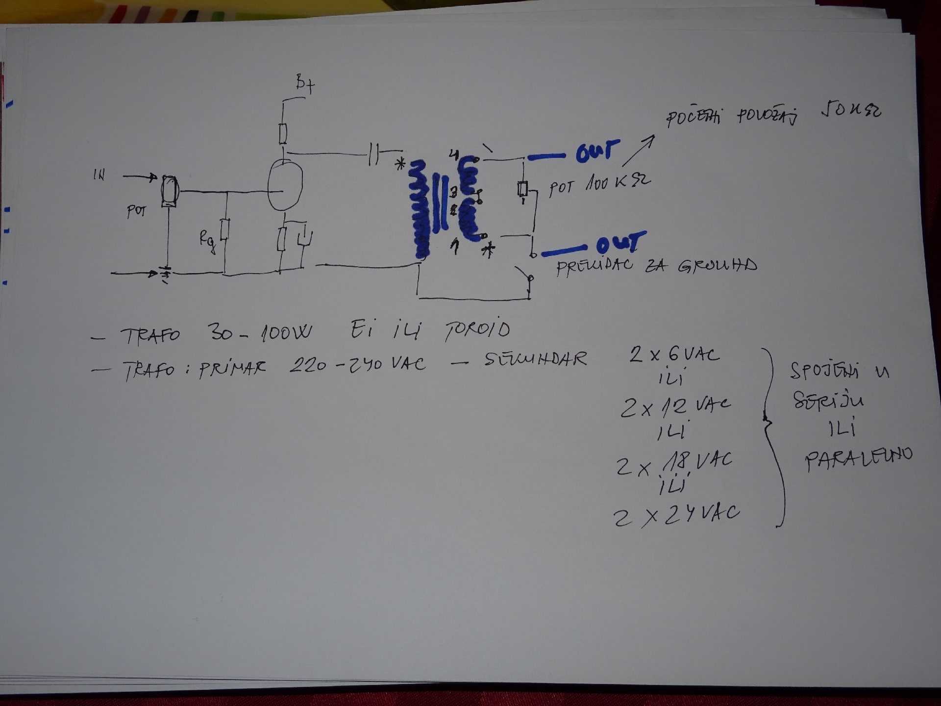

bnb Napisano Februar 11, 2018 #45 Napisano Februar 11, 2018 Pošto si naveo da je zvuk odličan,ja bih probao ovako nešto.Možda će da valja. Stavio bih pot na ulaz i ne bih,za sada,ništa menjao(vrednosti komponenti). Zvezdica na trafou označava početak namotaja.

Aleks Napisano Februar 11, 2018 #47 Napisano Februar 11, 2018 Ne mora da se premešta ništa ako zaključno sa ovim postom nastavimo samo o preampu. Hvala. Nisam nešto buljio u šemu ovog preampa, al ono, pot obavezno ide na ulaz preampa a ne na izlaz - jer čemu onda preamp. Kao da držimo papučicu gasa na autu stisnutu do kraja a brzinu regulišemo tako što kočimo

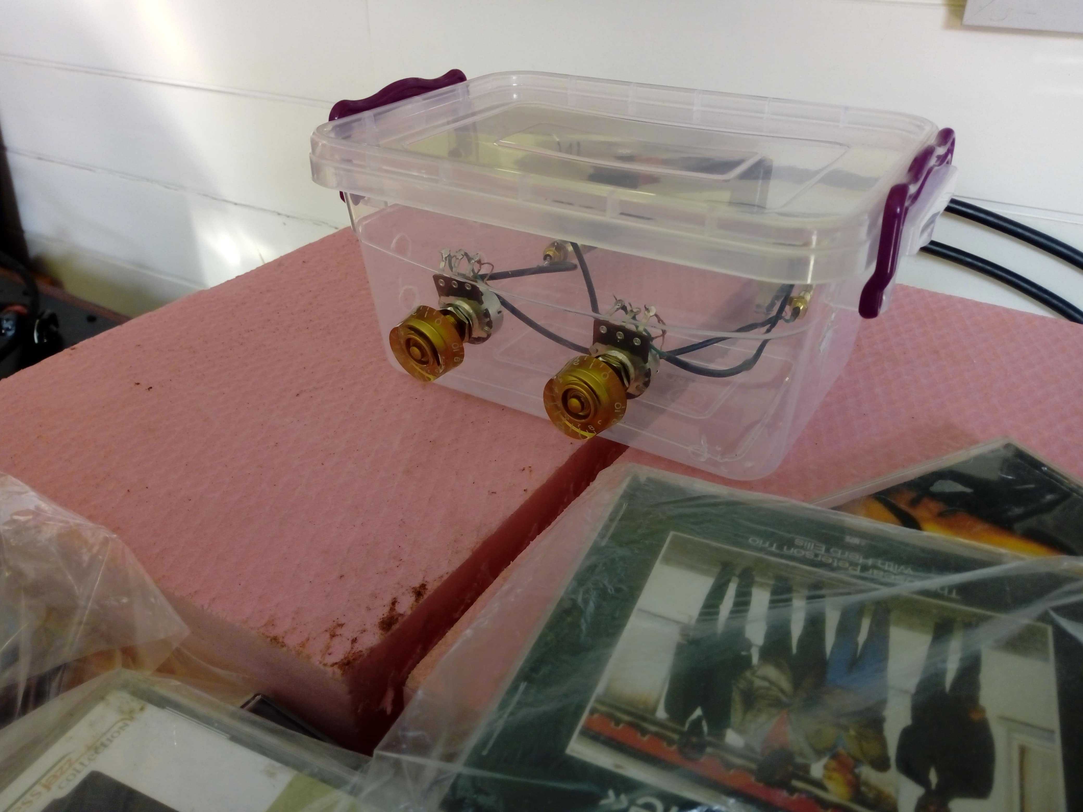

крокодил Napisano Februar 12, 2018 Autor #48 Napisano Februar 12, 2018 Evo ultra haj end pasivnog preampa; da se vidi da sam probao... Nije dovoljno pojacanje samo sa pota. Ne fali mnogo, cak na nabudzenim cd-ovima (tzv. audiofilski) ima i dovoljno snage. Generalno, zvuk je dosta losiji. Stavio sam iste potove, 250 k oma, logaritamski. Naravno, sa brendiranim strujnim kablom pored kutije, svira daleko bolje, timbar, rezolucija i td.

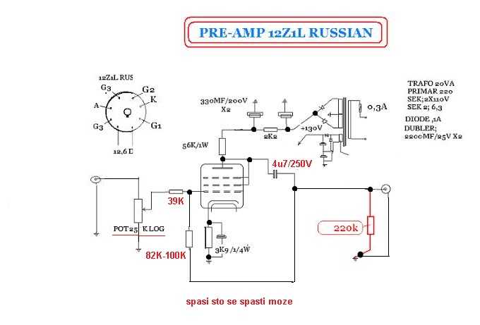

Zen Mod Napisano Februar 12, 2018 #49 Napisano Februar 12, 2018 250K je loodilo realno ti treba 25Klog do max 50Klog , jer sve preko toga nenormalno povecava uticaj kapacitivnosti kabela imas li mozda na raspolaganju neki takav pot? ako imas , da ti nacrtam kako da probas da spasis situaciju sa nesretnim preampom
крокодил Napisano Februar 14, 2018 Autor #50 Napisano Februar 14, 2018 Nabavicu sve sto treba, samo davaj semu, crtez. I ispostovacu nacrtano, tj sprovesti u delo.
крокодил Napisano Februar 14, 2018 Autor #52 Napisano Februar 14, 2018 Nije frka, kad stignes. Svakako se ne radi do kraja nedelje, necu moci da kupim sta vec treba. U svakom slucaju - hvala.
крокодил Napisano Februar 25, 2018 Autor #55 Napisano Februar 25, 2018 Evo, da izvestim : receno - ucinjeno! Sve kupljeno i zamenjeno. Postojao je otpornik koji nije bio na postovanoj semi, kao na Zenovom crtezu, ali nije bio ucrtan. Bojao sam se da promene ne ubiju zvuk, tj "ono nesto" u zvuku. Srecom, sve je dobro ispalo; novi potovi nisu neki (valjda radioohm, ali nisam nasao bolje), i nisu 25 kohma, nego 22. Sve u svemu, sad radi besprekorno. Brzinski sam izmenjao desetak cd-a koje inace koristim za brzinski test, i sve je ok. Zvucna slika jeste nesto promenjena, bas je nesto povuceniji, minimalno, sto opet moze da bude samo moja uobrazilja. Zen, hvala za vreme i znanje. Ostaje mi jos da u narednom vremenu sredim, odnosno napravim nove kutije za stare Scanspeak alniko zvucnike, ali to u drugom topiku. Hvala svima koji su savetima pomogli. roger & over Aleks je reagovao/la na ovo 1
