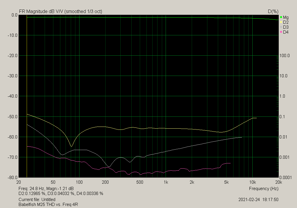

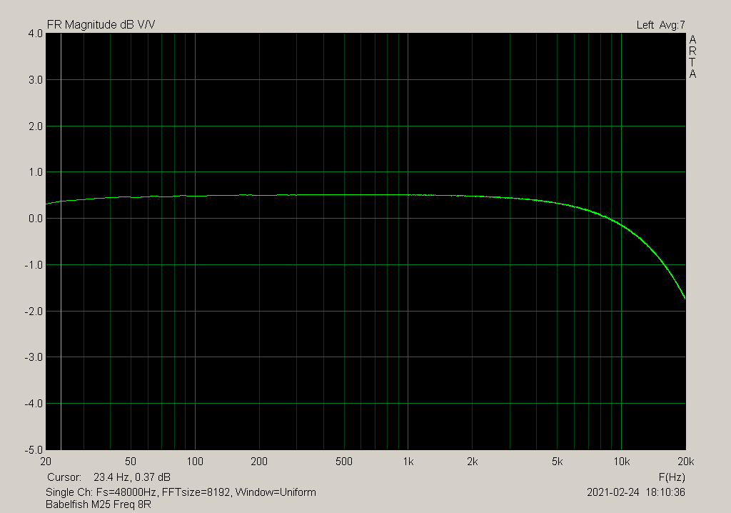

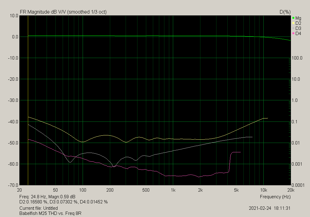

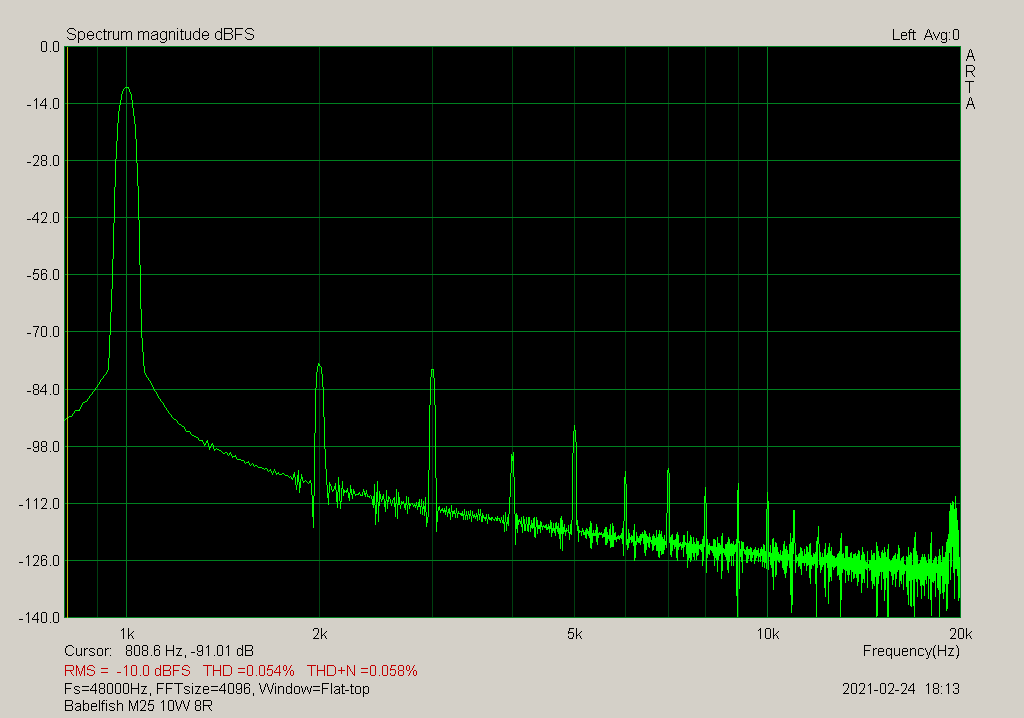

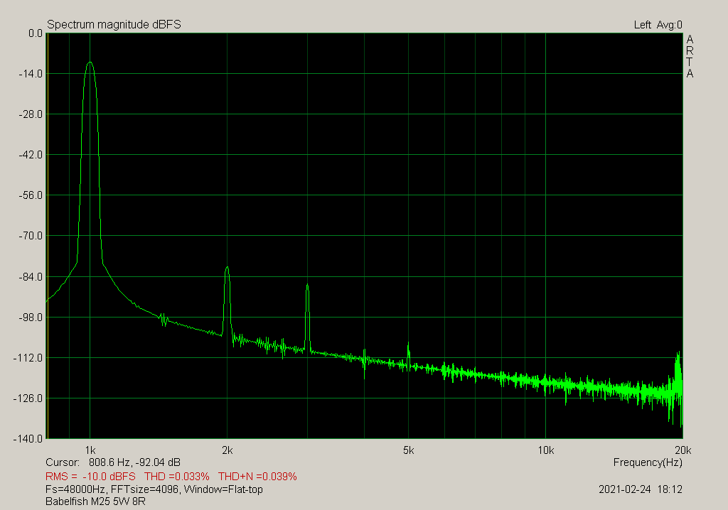

Zen Mod Napisano Februar 25, 2021 Autor #3226 Napisano Februar 25, 2021 ...... Babelfish M25 R.2. load 8R normal rails, Iq 1A5 samo do 10W@8R, za punu snagu fali inputa, a mrzelo me da resavam

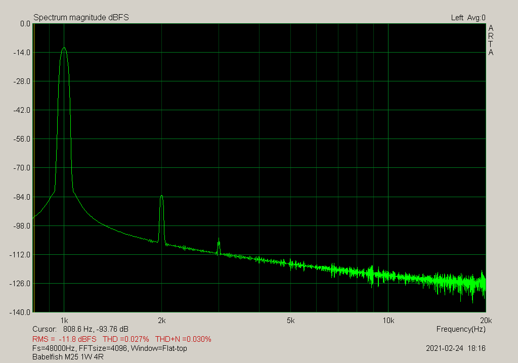

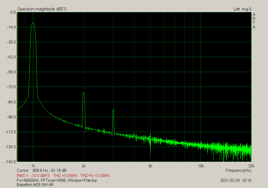

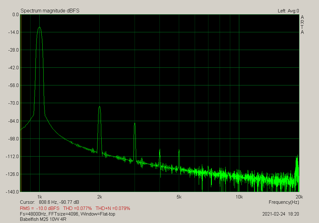

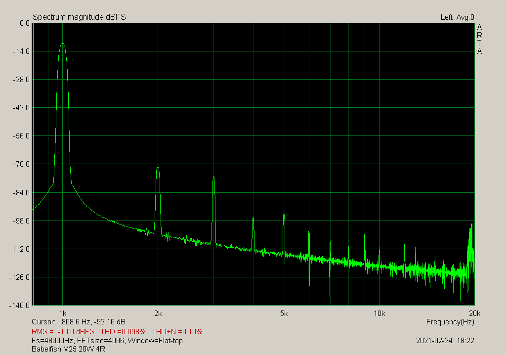

Zen Mod Napisano Februar 25, 2021 Autor #3227 Napisano Februar 25, 2021 ...... Babelfish M25 R.2, load 4R da podsetim , ovo je amp bez overall NFB

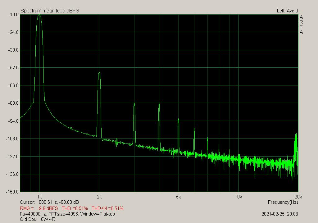

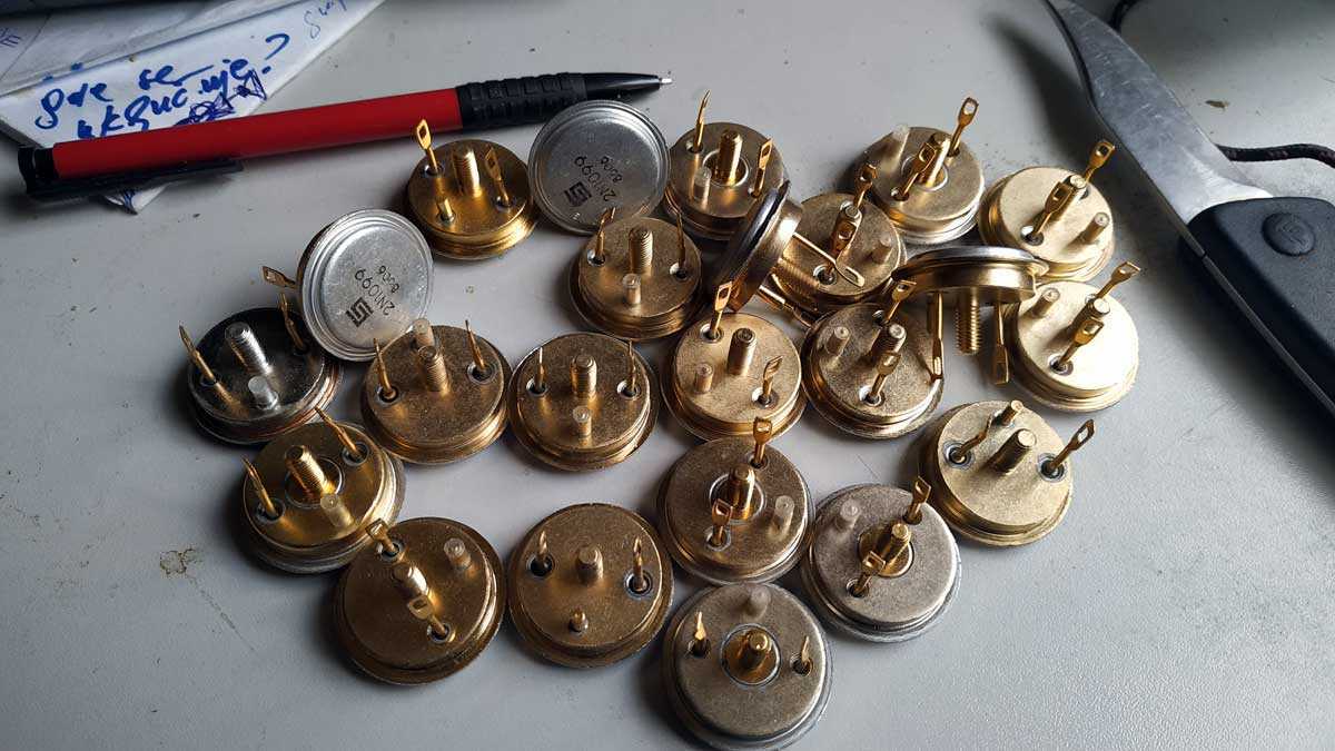

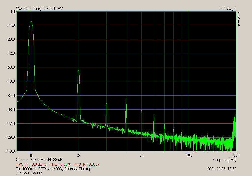

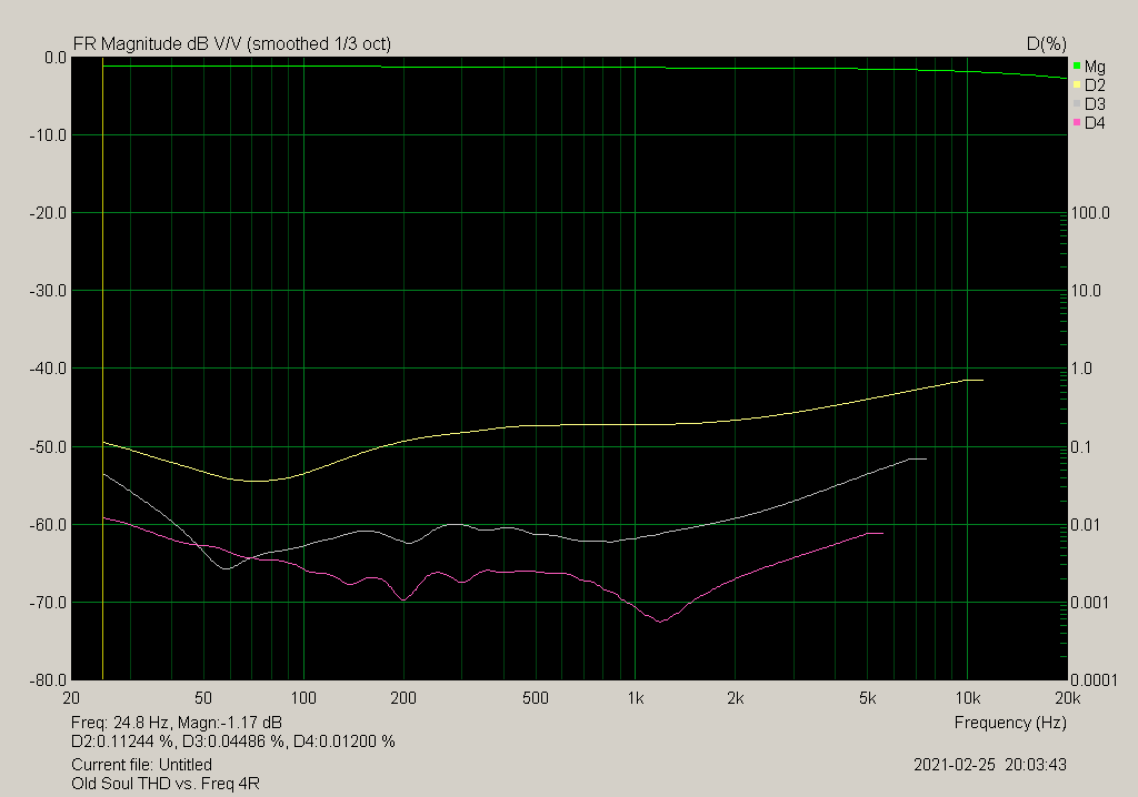

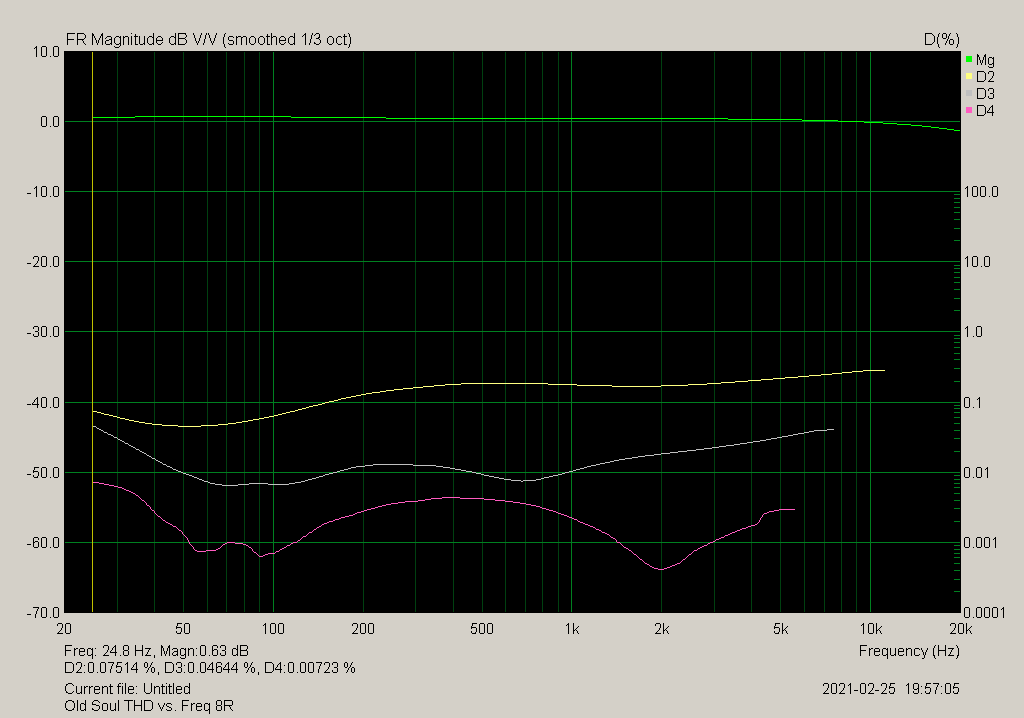

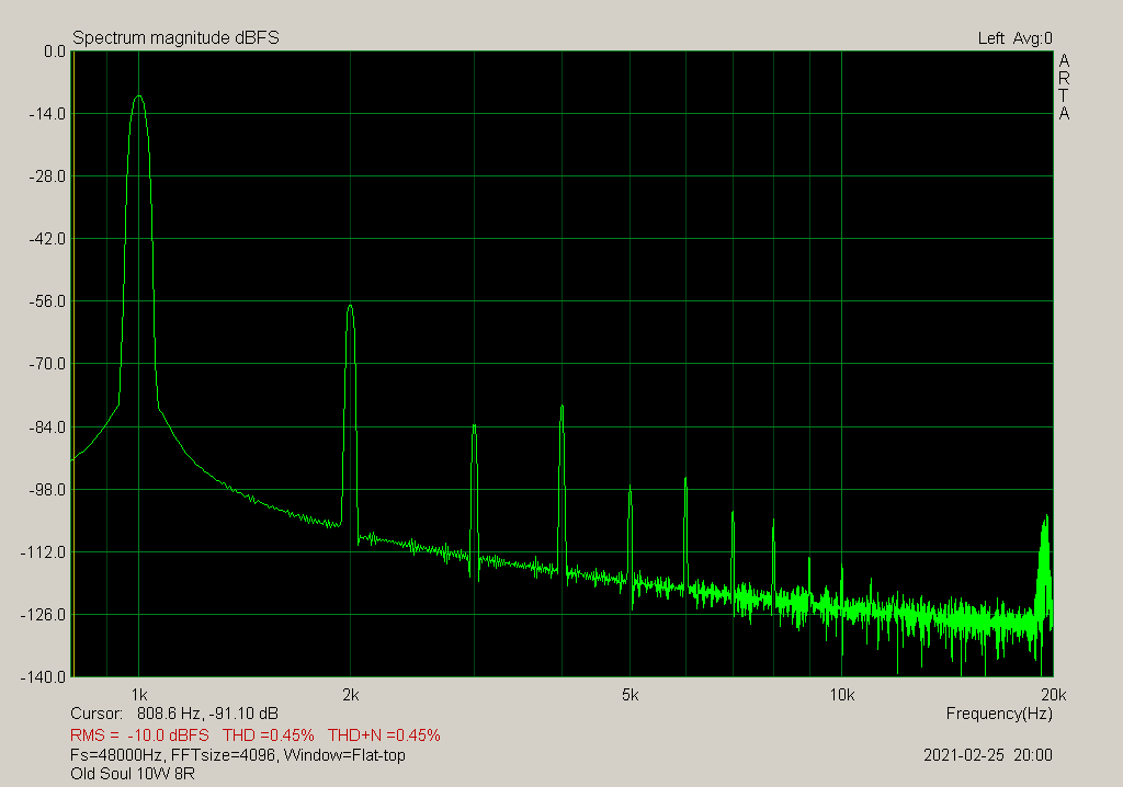

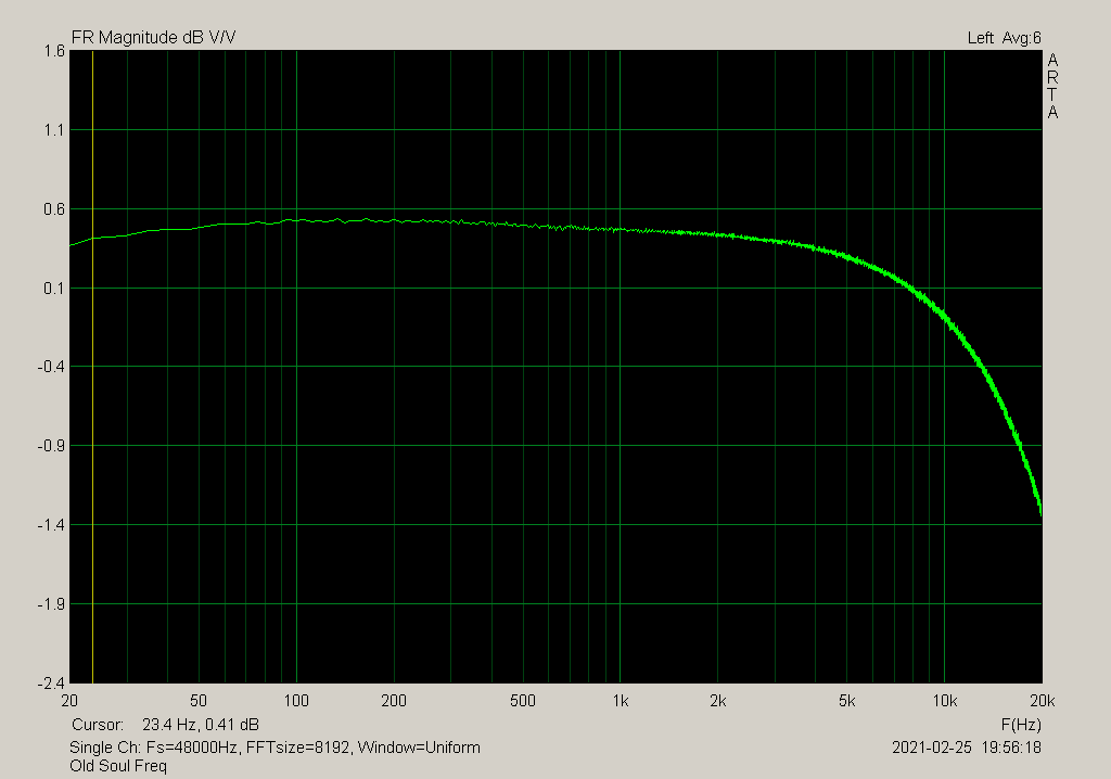

Zen Mod Napisano Februar 25, 2021 Autor #3228 Napisano Februar 25, 2021 Old Soul, 8R load Germanijum 2N1099 u izlazu dole, IRFP240 gore hybrid rails 22V5, Iq svega 1A, u A klasi do pune snage 25W na 8R kad budu detaljnija merenja znace se i koliko A klase ima na 4

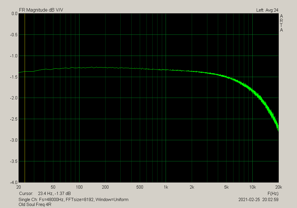

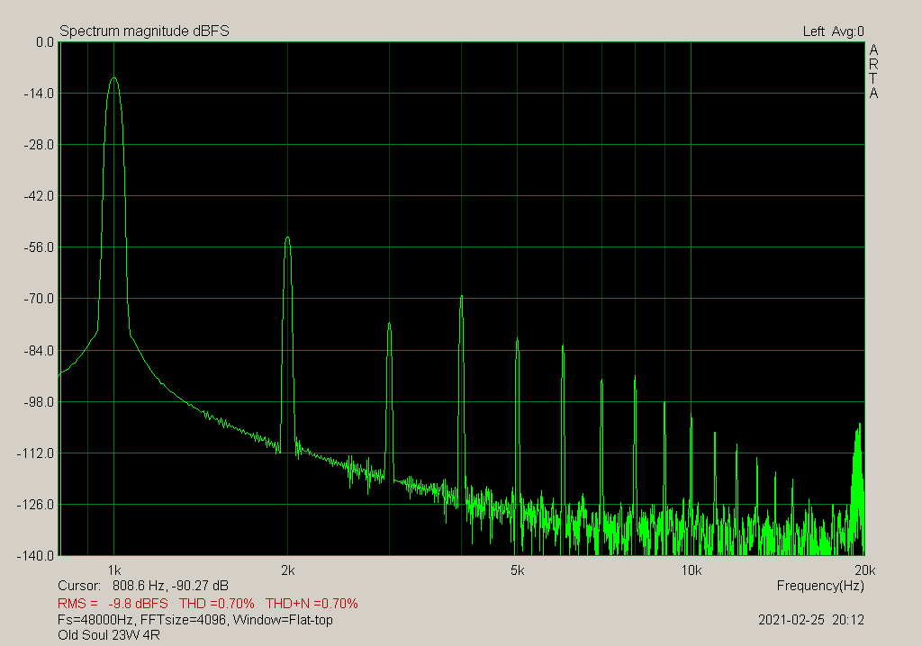

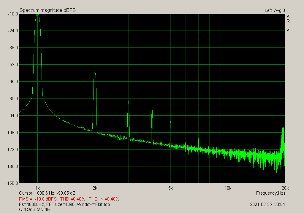

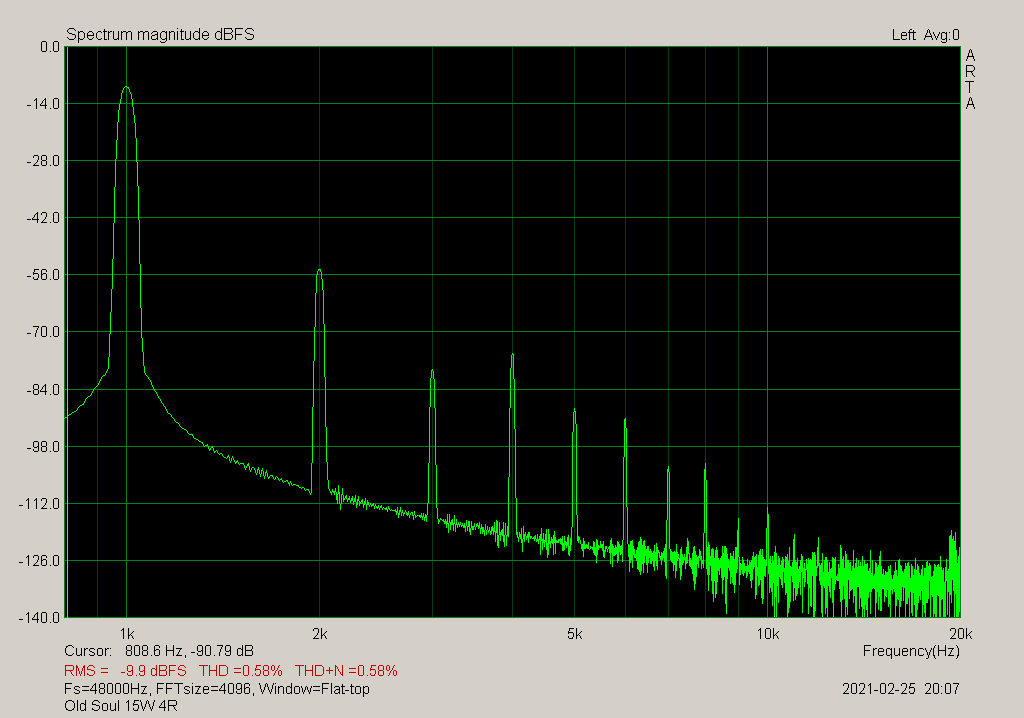

Zen Mod Napisano Februar 25, 2021 Autor #3229 Napisano Februar 25, 2021 Old Soul, 4R load dejanco32 and jorgoss je reagovao/la na ovo 1 1
чика-Брка Napisano Februar 25, 2021 #3231 Napisano Februar 25, 2021 17 minutes ago, Mikorist said: germanijum ima dušu u vidu belog dima NIXIE je reagovao/la na ovo 1
Mikorist Napisano Februar 25, 2021 #3232 Napisano Februar 25, 2021 Ne znam. Ono gore liči na grafikon sa lampama i to Push-Pull. Možda mu ne radi zvučna . Ili je zakačio lampaša pa nas zaebava
Zen Mod Napisano Februar 25, 2021 Autor #3233 Napisano Februar 25, 2021 bas, grafikon sa lanpama i to push pull k-ka bilo kog push-pull-a , kad je dobro** napravljen ( primer je Nestorovicev Lab amp negde u mom blogu) , zahvaljujuci simetriji , dolazi do ponistavanja parnih harmonika, i ostaju samo neparni harmonici , sto ce reci 3-ci harmonik dominantan **dobro u klasicnom smilsu - da se postigne sto veci stepen simetrije, a ne po Resavskom sistemu uz dodate Gluve telefone - napravis amp i kazes - jjjjjjjoooojjjjj sto lanpe dobro zvuce...... a moz pogura samo Reso kutije sa 100+db ja ne vidim nigde dominantan 3-ci na tim grafovima ........ iako su push-pull amppvi u pitanju, radi se o kontrolisanoj asimetriji u izlaznom stepenu a, da se ne zaboravi , tu je negde i Cinemag u lancu, a zna se da trafo sam po sebi dodaje 3-rd armonik za podsecanej na Ciku Koji Je Znao Znanje, a nije ni interneta bilo - pdf retki su se pojavili u Srbalja na planu Audija posle njega , da se mogu meriti Aca Ribon je jedan, i jedini, za moje znanje za moje znanje - svi mi ostali smo u rangu pilicara Nestorovic%20EFE%201.pdf
