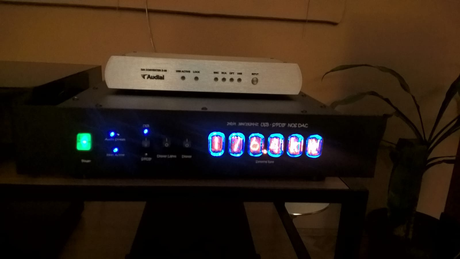

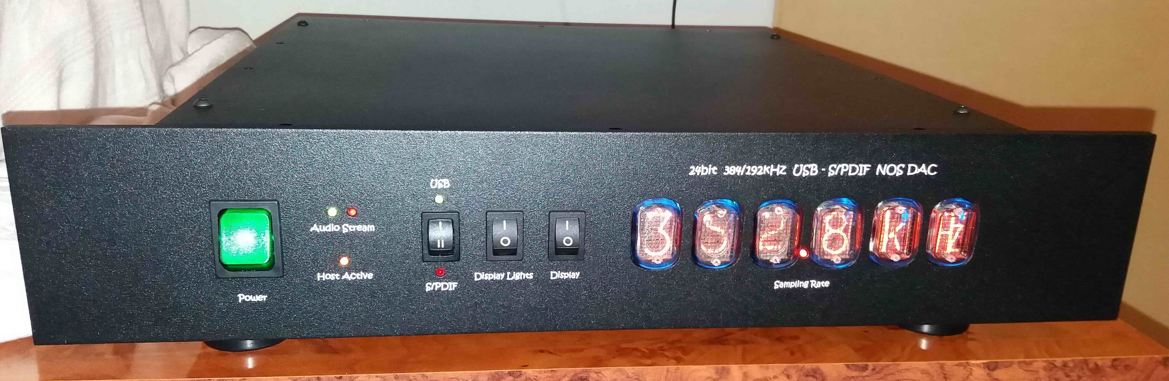

NIXIE Napisano Februar 5, 2018 Autor #72 Napisano Februar 5, 2018 Proradio i displej. Sad mi se ne dopadaju one zelene led izgledaju više kao da su žute, ima da kupim dve plave da ih zamenim. Slikanje sa blicom neće da može, moram da slikam bez blica sija ko jelka. Aleks, Vix and Fukushima je reagovao/la na ovo 3
NIXIE Napisano Februar 5, 2018 Autor #74 Napisano Februar 5, 2018 Just now, Alexx said: Kako si uradio štampu napred? Uradio kum, nisam ja tako vičan tome, ima dve pločice jedna sa NIXIE, led i drajverima za NIXIE, druga sa svim ostalim i konektor između.
Aleks Napisano Februar 5, 2018 #75 Napisano Februar 5, 2018 Možda se nisam dobro izrazio, mislio sam na slova na prednjoj ploči?
NIXIE Napisano Februar 5, 2018 Autor #76 Napisano Februar 5, 2018 6 minutes ago, Alexx said: Možda se nisam dobro izrazio, mislio sam na slova na prednjoj ploči? Aha, izvini nisam razumeo. I napred i pozadi urađeno je UV printerom, uradio sam fajlove u Auto CAD-u i odneo u Copy centar KUP, majstor to uvuče u Corel, odštampa i zapeče. Može da bude u boji/bojama po izboru, ali ja nešto stalno radim belo. Može biti bilo šta, oni tu spravu koriste da štampaju reklame na raznim proizvodima. I nije skupo, oko 1000din prednja i zadnja ploča.
Aleks Napisano Februar 5, 2018 #77 Napisano Februar 5, 2018 Kada je eloksiran aluminijum, meni na laser graviranju uzmu 300-400 din za ispisivanje Ovaj printer ne znam gde ima u Nišu... moram da se raspitam. Hvala!
NIXIE Napisano Februar 5, 2018 Autor #78 Napisano Februar 5, 2018 46 minutes ago, Alexx said: Kada je eloksiran aluminijum, meni na laser graviranju uzmu 300-400 din za ispisivanje Ovaj printer ne znam gde ima u Nišu... moram da se raspitam. Hvala! Možda bi i eloksirao prednju ploču, ali taj aluminijum koji sam imao mislim da nije bio baš za eloksažu, sečen je hidrauličkim makazama pa nisu bile lepe ivice, imalo je malo deformacije od sečenja, to se posle šmirglanja i plastifikacije ne vidi a sa eloksažom bi se videlo. Za eloksažu treba uzeti veću ploču nego što treba da može iz nje da se opsecanjem dobije lepa ivica. I treba da bude malo trvđi aluminijum, a ovaj je bio mekan kao puter.

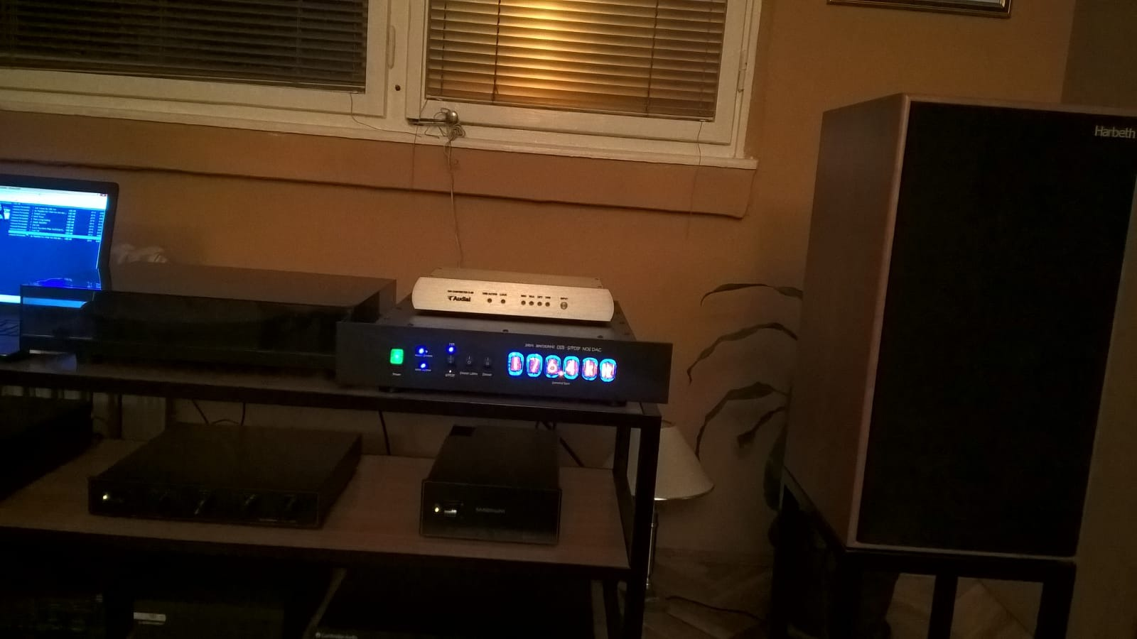

crni. Napisano April 4, 2018 #82 Napisano April 4, 2018 došao dac do mene na slušanje došli su I kablovi, ic, usb, strujaš ali o tome neću...sve je već rečeno na prvu loptu, odličan zvuk, odlična izrada I nešto što nikako ne mogu da shvatim...kad svira nos dac neverovatna je razlika između album plejera i foobara u korist album plejera...sutra ću da probam ta dva plejera na audialu

NIXIE Napisano April 5, 2018 Autor #88 Napisano April 5, 2018 8 hours ago, vdzele said: black-man fin ti je taj disco-dac. Može da se izgasi i diplej i plavo svetlo, svako posebno. Nešto mi došlo da napravim ovako šareno.
