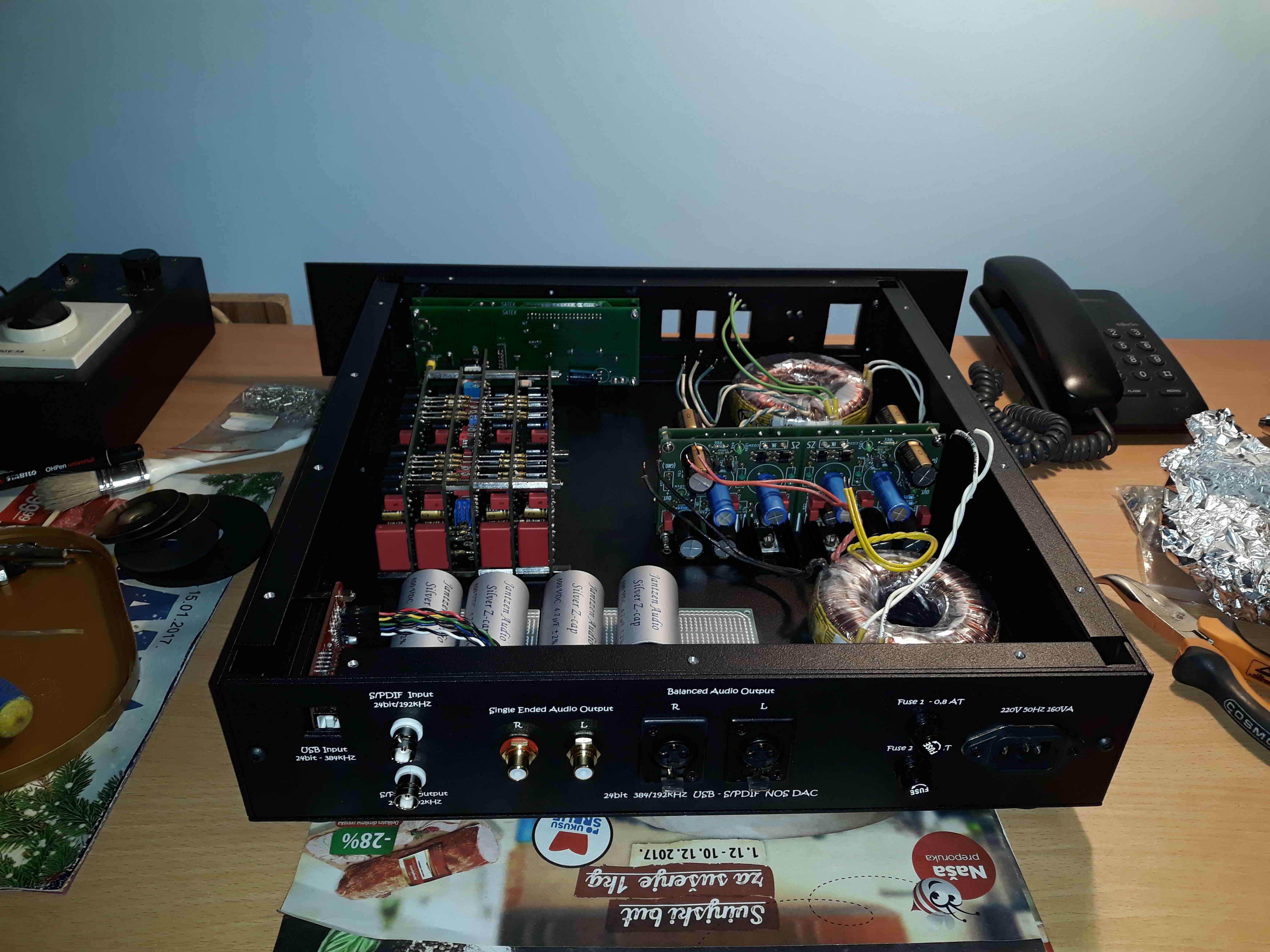

NIXIE Napisano Januar 7, 2018 #1 Napisano Januar 7, 2018 Krenula montaža polako. skrstic, 2a3, Woland and 4 ostalih je reagovao/la na ovo 7

Spachek Napisano Januar 7, 2018 #4 Napisano Januar 7, 2018 Izgleda odlicno, svaka castSent from my SM-A500FU using Tapatalk NIXIE je reagovao/la na ovo 1

ab Napisano Januar 7, 2018 #9 Napisano Januar 7, 2018 Bogato, nema sta, lepo i pametno poslagano. Ajde malo vise o samoj spravi..

NIXIE Napisano Januar 7, 2018 Autor #16 Napisano Januar 7, 2018 1 hour ago, Woland said: lepo.. a šta je na izlazu? Kondenzatori, može i trafo ali malo više košta.
NIXIE Napisano Januar 7, 2018 Autor #17 Napisano Januar 7, 2018 1 hour ago, sir Oliver said: kajne DSD? Što će mi DSD, to je kad sve odrade kao PCM i onda ga tek na kraju pretvore u DSD.
Woland Napisano Januar 7, 2018 #18 Napisano Januar 7, 2018 Kondenzatori, može i trafo ali malo više košta. ali vredi
NIXIE Napisano Januar 7, 2018 Autor #19 Napisano Januar 7, 2018 9 minutes ago, sir Oliver said: Znam ja za dddac odavno. Ima 10 godina. Hteo onaj sendvič sa 1543 da pravim. Onda ovde švajsovasmo nešto slično 1543 u paraleli. Jel nekom proradilo? Sad smatram da su moderni DACi superiorniji Nije taj stari dddac, nego onaj noviji sa PCM1794 http://www.dddac.com/dddac1794.html
NIXIE Napisano Januar 7, 2018 Autor #20 Napisano Januar 7, 2018 12 minutes ago, Woland said: ali vredi Šta ja znam, nekako sam na početku odlučio da budu kondenzatori, jer je sa trafoom veći izlazni napon, a meni baš odgovara naponski slabiji izlaz jer imam pretpojačalo. Nisam znao za bolji DAC od ovoga kad smo krenuli u realizaciju pre dve godine, a i čovek je objavio tačne šeme. Samo je motherboard umanjen da može da bude niska kutija, ona originalna mi je malo kabasta, izgleda ko šporet kad napraviš onoliku kutijetinu, ovo je isto to samo puno elegantnije. Sad je skoro rasturan i menjani su neki fiksni otpornici sa CCS (detalji su na sajtu dddac 1794) i urađeno je još par nekih sitnih izmena da mogu da uradim mute sa relejima na izlazu, sad će opet da se sluša, očekujem još bolji da bude. Na kraju ko zna, možda bude i izlazni trafo, u kom slučaju će biti dosta i buffer, nisam se još odlučio, to može uvek da se doda. Pošto ima 4 DAC-a u paraleli, može da ide na trafo bez problema. Woland je reagovao/la na ovo 1

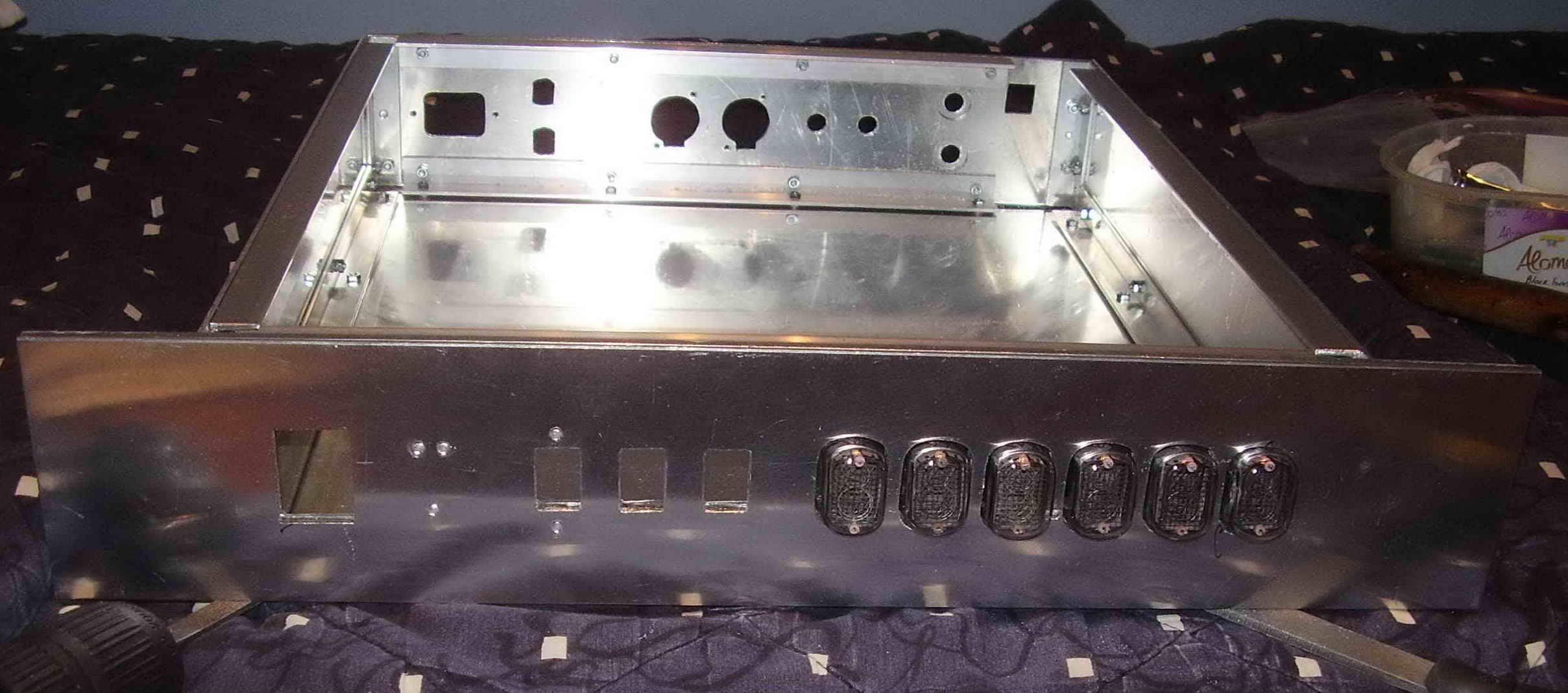

NIXIE Napisano Januar 7, 2018 Autor #21 Napisano Januar 7, 2018 Evo gole kutije, pre plastifikacije. Ubio sam se od turpijanja onih otvora za NIXIE, ali je dobro ispalo. 2a3, Beli_Ninja and Spachek je reagovao/la na ovo 3
