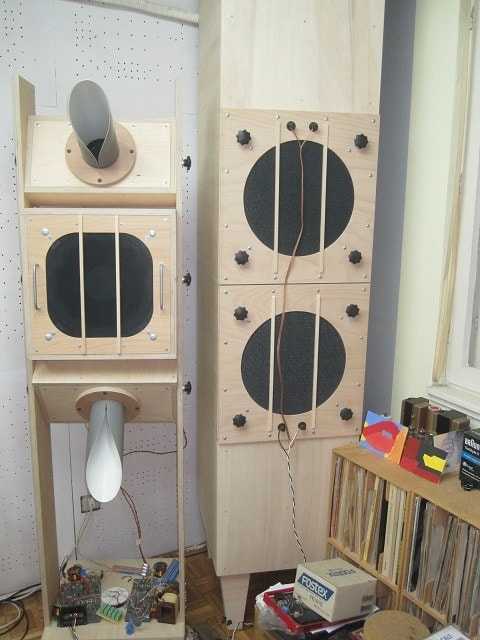

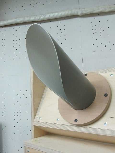

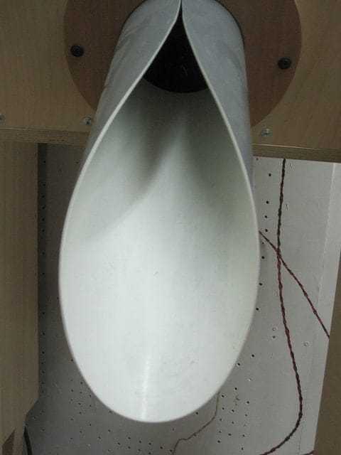

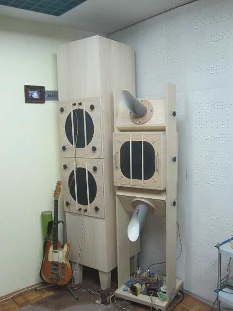

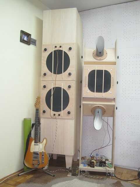

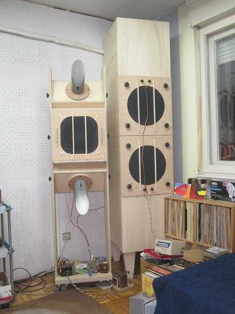

Doktor Napisano Oktobar 14, 2017 Autor #2 Napisano Oktobar 14, 2017 Koliko sam skapirao od @ZZZ-a ovde se radi o Karlson horni ( za visokotonac, a to je odlicni vintage WE driver ), o Iskra poptuno ocuvanom srednjetonskom driveru ( prakticno koncepcija nekog ultra rare Siemens drivera ili nekog dr. nemackog ) koji prakticno isvirava sve u midrange-u i to zvuci pakleno dobro. Sta mislim kada kazem pakelno dobro ? Pa, ljudi moji, vi se praktivno nalazite u jednoj muzickoj kosnici prepunoj detalja, koji su vivid ( zivi ), dinamicki, timbralno, detaljno preneseni kao da ste u samoj sobi za snimanje ili ako je zivi snimak kao da ste na sceni sa protagonistima. Za donji spektar, tj. basove zu zaduzeni onu famozni RCA, pa puta dva po strani. Oni prakticno miruju, nema ih, ne postoje. Pojavljuju se samo kada frekvenca muzickog materijala "sidje" ispod Iskrinog delokruga. I onda - odsviraju taj bas tako doooobro da ja to nisam imao priliku do sada nikada cuti da bude toliko precizno, sa merom, sa trajanjem, sa body-jem ( telom instrumenta koji je proizveo taj niski ton ). Dao sam komentra u toku seanse da su oni kao i ona nasa bgd grupa "Iznenadna sila koja se pojavljuje i resava stvar". Domacin je bio izuzetno raspolozen. Dozvoljavao mi je da pustam numere sa njegovog Apple-a tako da mu hvala na tome ( jbga, nisu mu jos uvek u pogonu gramofonski setup, anije ni bilo CD transporta ili player-a, no to nam nije umanjilo uzivanje i zadovoljstvo ). Pa evo nekoliko shot-ova sta se pustalo : Vix je reagovao/la na ovo 1

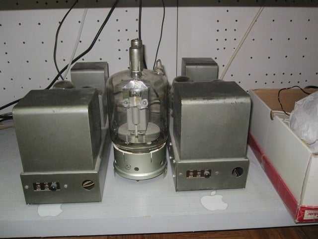

Doktor Napisano Oktobar 14, 2017 Autor #4 Napisano Oktobar 14, 2017 Da pomenem nesto i o trenutnoj @ZZZ-ovoj postavci. Preamp - pasiva. Amplifikacija - Quad Classic II monoblokovi ( Fetish ) Apple Mini i neki mali DAC od domacina. Slozili smo se da je sada potrebno imati jos malo strpljenja da se zavrsi Lenco sa EMT rucicom i onda slusati 3 zvucnice ( DECCA, EMT i Neuman ). Videh tamo i neku RIAA-u koju je Zoki zavrsio i samo ceka na startovanje. Letimicno bacih pogled na njegovu malu, ali izuzetnu LP kolekciju ( narocito ova sabrana dela Shumann-a koje izvodi Arrau )
ZZZ Napisano Oktobar 14, 2017 #5 Napisano Oktobar 14, 2017 To su kabineti iz ovih tema. Pre oko nedelju dana preneo i povezao kao sto se vidi najprostije sa ciljem da se sto pre pusti u rad. Pojacavaci Quad II, nema preampa, nema daca, samo pasivni pot LDR, a izvor audio izlaz za slusalice mac mini. Kablovi losi, napojni kablovi losi... Druzenje odlicno
Doktor Napisano Oktobar 14, 2017 Autor #6 Napisano Oktobar 14, 2017 1 minute ago, Zen Mod said: pih ne moz' to da radi kako treba nema zvucnika mladjeg od 50 godina . . . Nema. U pravu si. Taman si mi dao slagvort da nastavim oko samog muzickog dozivljaja. Definitivno i najvaznija stvar je da nije bilo nikakvog zamora u slusanju. Muzicke numere su bile emitovane upravo onako kako su i snimljene ili kako su ripovane, u kom su fomatu bile. Prisetio sam se Zoranovog prethodnog modularnog sistema koji je vise naginjao broadcast zvuku ( upravo ti krajevi visokih i niskih koji su bili amputirani zbog nemanja podrske RCA dole i WE horni gore ). Ocigledno je da su kod ovih eksperimentalnih kabineta provedeni sati i sati u merenjima, razmisljanjima i uspeh nije izostao. Bravo @ZZZ ! Vix je reagovao/la na ovo 1

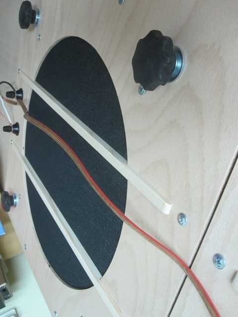

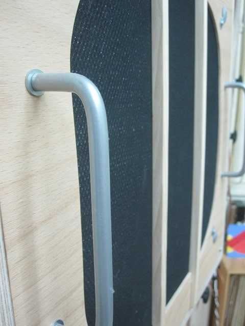

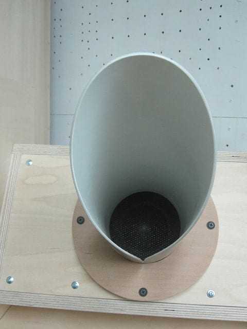

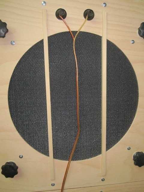

ZZZ Napisano Oktobar 14, 2017 #7 Napisano Oktobar 14, 2017 Sad vidoh da je Doktor vec opisao konfiguraciju... Evo malo podataka i o kabinetima, nema nista sto vec nije formulisano. Donji spektar je Folded Voigt, ili TQWT kabinet, centralni deo je Acousticaly damped enclosure by Hartley / Turner, HF deo je Karlson horna.

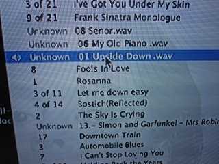

ZZZ Napisano Oktobar 14, 2017 #9 Napisano Oktobar 14, 2017 Pa kazem nije u sistemu bilo nikakvog DACa, izvor audio izlaz za slusalice sa mac minija, i nepotrebnih 2m nalosijeg moguceg kabla...
Pchelac Napisano Oktobar 14, 2017 #11 Napisano Oktobar 14, 2017 Pchelac, poteze brze od senke... Postovao sam par sekundi pre tvog razjasnjenja... Hebiga, onda Mac Mini odvaljuje! I kako uradi 4 (!)TQWT kabineta sa 15ticama , a da ne bude boomy ... I sad imam cime da plasim zenu, ako ne bude dooobra... samo joj pokazem sliku tvojih zvuja!

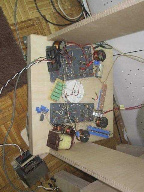

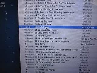

ZZZ Napisano Oktobar 14, 2017 #13 Napisano Oktobar 14, 2017 1 hour ago, Pchelac said: Pchelac, poteze brze od senke... Postovao sam par sekundi pre tvog razjasnjenja... Hebiga, onda Mac Mini odvaljuje! I kako uradi 4 (!)TQWT kabineta sa 15ticama , a da ne bude boomy ... I sad imam cime da plasim zenu, ako ne bude dooobra... samo joj pokazem sliku tvojih zvuja! Pa evo neka kazu ljudi, kabineti su u uglu, i sve je kao na fotografijama, ali nije bilo boomy. A mnogo razlicitih snimaka i materijala smo preslusali. Mojoj zeni su se svideli odmah, napomenula je da joj se dopadaju zbog toga sto su cisti i lepo stoje u prostoru. Ali da joj se ne dopadaju ovi spoljni elementi skretnice, kaze da to skupla prasinu, ruzno joj je i nalozila mi je da pod hitno to spakujem u neku kutiju od istog materijala kao i kabinete... Cisti dok deca ne iscrtaju flomasterima i olovkama... Mac mini bas nesto i ne odvaljuje, ipak je to izlaz za sluske. ALI ima neke veoma dobre osobine, prvo prima skoro sve bez drivera, sve radi odmah nema drkanja sa podesavanjima sistema, ne greje se, skoro je necujan, kompaktan je i malih je dimenzija, moze da se kontrolise eksternim uredjajem tabletom ili vec cime pa mu nije neophodan ni monitor ili tv. Nikada nije pao sistem, jako brzo se podize OS, a ako se ugradi neki SSD jos brze. Moze da se instalira preko bootcampa i windows i Lajnuks pa da se bira koji ce se koristiti... Ima tanderbolt konektor i hrpu USBa. Ja koristim Firewire eksterni HD sa prilagodnnim kabl uredjajem na Thunderbolt. Radi odlicno. A za neki start dok se ne nabavi neki DAC moze komotno da posluzi i kao izvor. Moja preporuka za digitalni deo sistema. Ima i slot za ultrabrze foto-memorijske kartice velikog kapaciteta, pa hoce da tera mak na konac moze i tu da skladisti pesme...

vdzele Napisano Oktobar 14, 2017 #16 Napisano Oktobar 14, 2017 Ovih dana gledam seriju Vikinzi, pa me malo ti rogovi vratiše u deveti vek Inače Zoki svaka čast na trudu.
