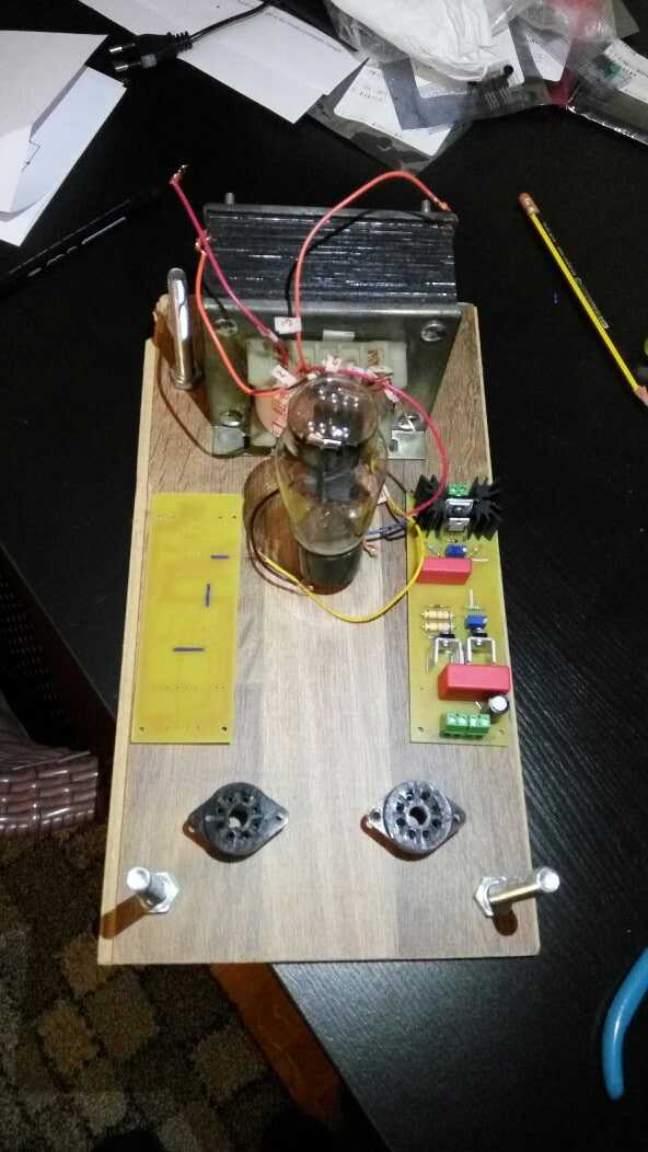

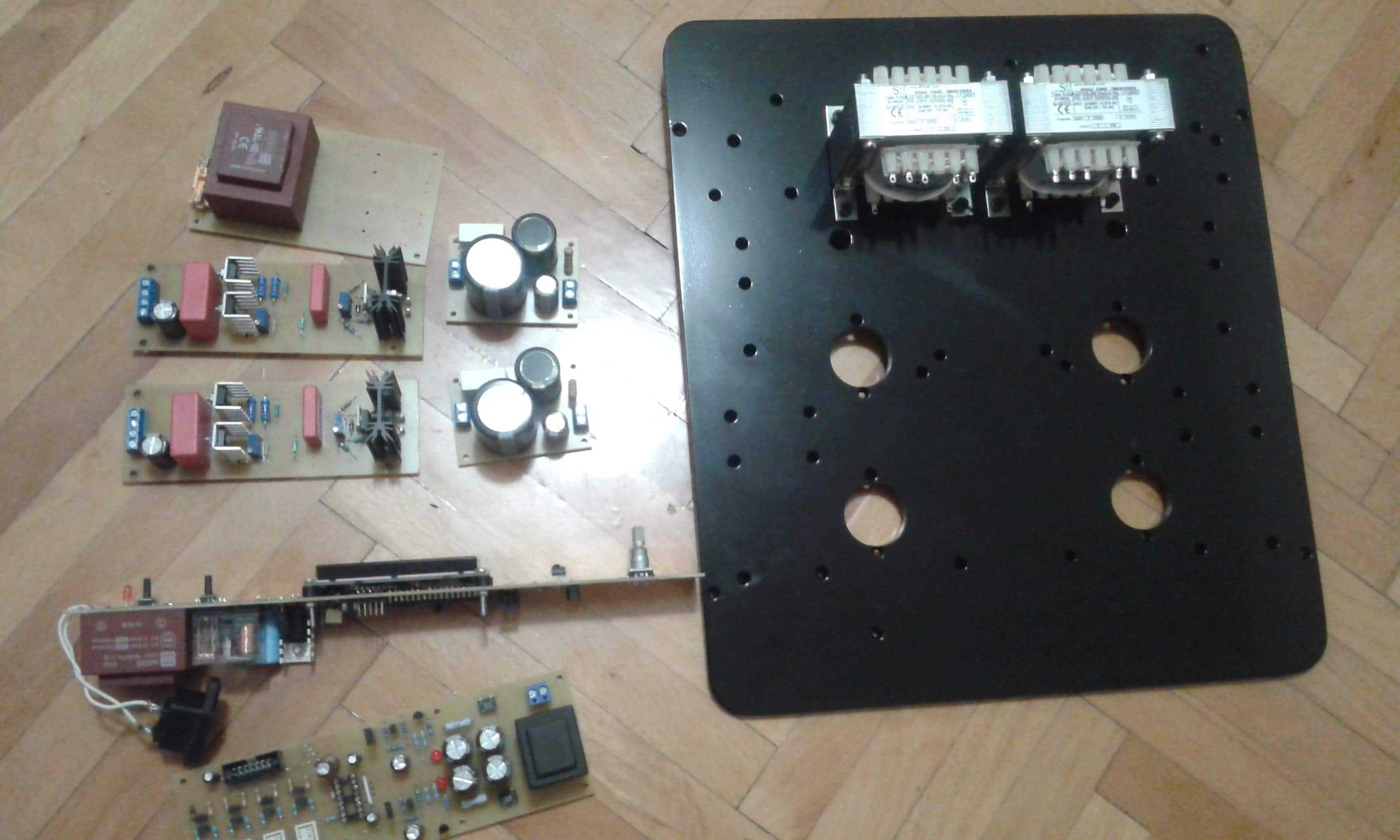

Aleks Napisano Novembar 24, 2017 Autor #133 Napisano Novembar 24, 2017 Hvala narode, al ne pravim hadronski kolajder, to je samo jedan mali majušni ovolcki preampčić... Nič se ne brigaj čika Beli, ide prvo daska - u medijapansku kutiju ide generalna proba Btw malo izlazim iz konvencionalnih okvira izgleda preampa, ako uspe sve kako treba biće to jako interesantno i lepo kućište, ovi poklopci ništa... Shonne je video 3D render, ali vi nećete - vi ćete live render, kad bude gotovo
Aleks Napisano Decembar 4, 2017 Autor #135 Napisano Decembar 4, 2017 K'o Šilja i Paja Patak u onom crtanom: "Sve što treba to je da ga sastavimo" Koče me podnožja za laNpe......................putuju sada već 45 dana iz Čajne. Mnogo bre. Vix, Dual, skrstic and 1 član je reagovao/la na ovo 4
