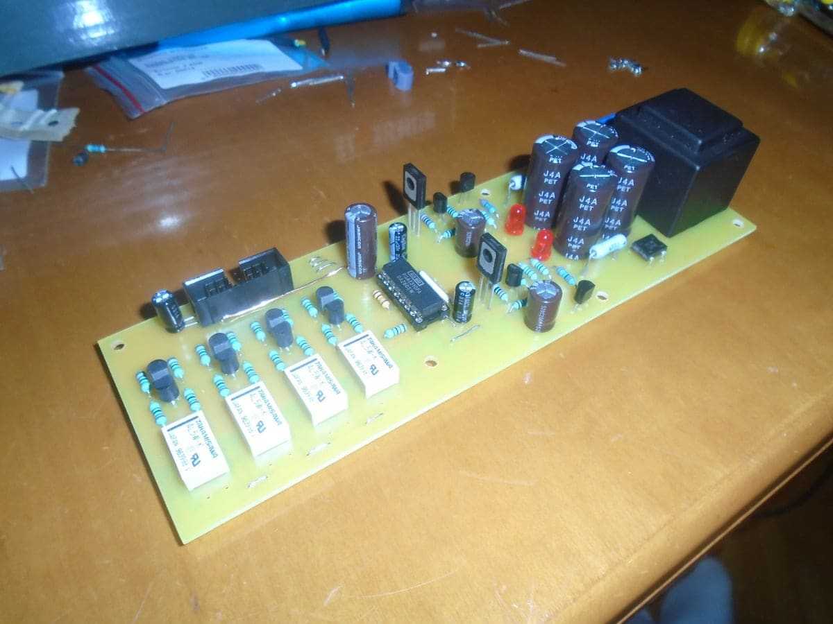

Aleks Napisano Novembar 11, 2017 Autor #75 Napisano Novembar 11, 2017 Kao gde se menjaju kanali i volume (bespravno omraženi) PGA čip. Sipijev mali shunt napajanje. Latching releji (jednokalemski, zeznuo me Gosha mislio sam da su 2-kalemski pa sam morao da dodajem po 2 tranzistora za set/reset). skrstic, DACKOTRONIC, Woland and 1 član je reagovao/la na ovo 3 1

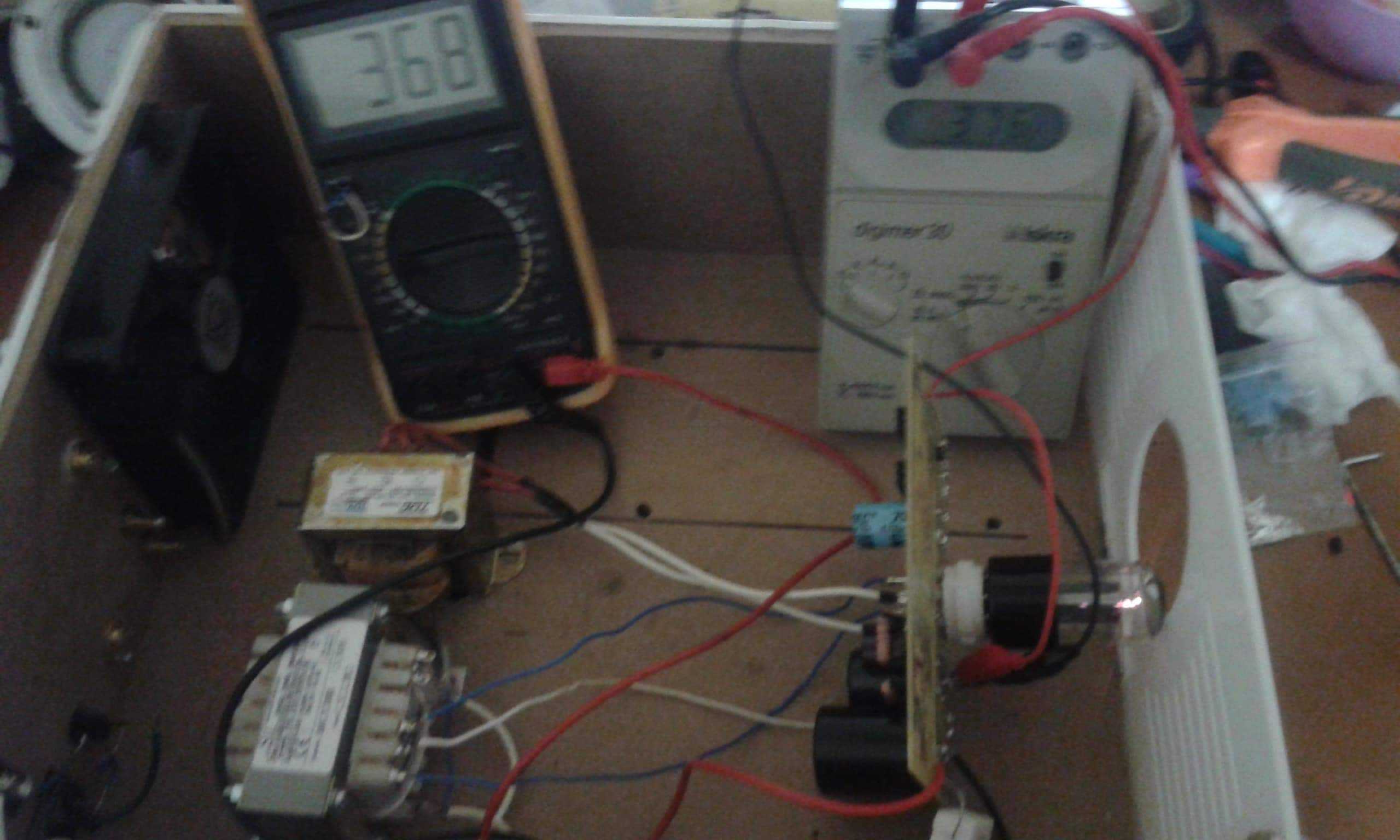

Aleks Napisano Novembar 18, 2017 Autor #76 Napisano Novembar 18, 2017 First power supply test - passed. Ali zeznuli me iz stf-a... trafo daje 350V na izlazu - umesto 300, pa mi ide 470R odmah iza ispravljačice... da dobijem napone sa slike. RCRCRC je u ovom trenutku, a nešto mi se javlja da ce tu choke (ako je Shonne spreman za saradnju ). Vix and vladd je reagovao/la na ovo 2
Beli_Ninja Napisano Novembar 18, 2017 #77 Napisano Novembar 18, 2017 Probaj te otpore da stavis ispred ispra ljacice. To zna za nju da bude i zdravo. Vdi sta pise u DSu koliko predotpor mora da ima ispravljacica.
Beli_Ninja Napisano Novembar 18, 2017 #78 Napisano Novembar 18, 2017 Ili prigusnicki ulaz sto jr jos bolje
NIXIE Napisano Novembar 18, 2017 #79 Napisano Novembar 18, 2017 To ti je napon u praznom hodu trafoa, treba da padne malo kad ga opteretiš, ali 350VAC je stvarno mnogo više od specifikacije.
Aleks Napisano Novembar 18, 2017 Autor #80 Napisano Novembar 18, 2017 Jest, na 335 padne pod opterećenjem otpornikom 10k. Mislio da vratim da mi premotaju, ali dok vratim, dok premotaju.... Neka ovako. Ko zna zašto je to dobro...
NIXIE Napisano Novembar 18, 2017 #81 Napisano Novembar 18, 2017 12 minutes ago, Alex said: Jest, na 335 padne pod opterećenjem otpornikom 10k. Mislio da vratim da mi premotaju, ali dok vratim, dok premotaju.... Neka ovako. Ko zna zašto je to dobro... Kada ti radi šant regulator, i kad povežeš još grejanje lampi biće struja veća pa će još pasti napon na trafou, verovatno ne treba ništa da diraš, ako je previše na HV smanjiš malo otpornikom ispred ispravljačice što će njoj da prija i gotovo.
vladd Napisano Novembar 18, 2017 #82 Napisano Novembar 18, 2017 1 hour ago, Alex said: Ko zna zašto je to dobro... Dobro je za vezbu Preporuka bi bila serijski regulator, za visoki napon, da ne mucis trafo sa sant regulatorom i konstantnim opterecenjem, a da imas stabilan napon na lampionima. Sledeci put naruci trafo sa bar jos par izvoda na sekundaru, recimo na 10% manje od max napona. Bez obzira na Cajinu legendarnu izjavu da je samo vruc trafo dobar trafo, sto je malo nezgrapno receno ali je podrazumevalo maksimalno iskoriscenje, bolje je da trafoi budu hladni, kada nam se vec moze, za diiy. Dobar serijski regulator je isto dobar kao i dobar sant regulator, ma sta audio gurui pricali i koristili nefer poredjenja za dokaz..
NIXIE Napisano Novembar 18, 2017 #83 Napisano Novembar 18, 2017 1 hour ago, Alex said: Jest, na 335 padne pod opterećenjem otpornikom 10k. Mislio da vratim da mi premotaju, ali dok vratim, dok premotaju.... Neka ovako. Ko zna zašto je to dobro... Loše sam ti rekao, ispred ispravljačice na sekundar trafoa moraju da se stave dva otpornika, na svaki po jedan isti, da bude simetrično, ne radi posao samo jedan.
Aleks Napisano Novembar 18, 2017 Autor #84 Napisano Novembar 18, 2017 Videću. K'o što sam rekao, prvo da probam da vidim jel može choke nekako... sigurno bolje rešenje od bacanje toplote na otpornik
NIXIE Napisano Novembar 18, 2017 #85 Napisano Novembar 18, 2017 10 minutes ago, Alex said: Videću. K'o što sam rekao, prvo da probam da vidim jel može choke nekako... sigurno bolje rešenje od bacanje toplote na otpornik Ista priča, treba ti dva komada bilo čega između sekundara i ispravljačice, prigušnice će da imaju skok napona kad se isključuju, ne bih ja to stavljao između sekundara i ispravljačice, po meni su otpornici najbolje rešenje, šta ima veze ako se greju. I onako ti sve ostalo ode na grejanje, trafo, ispravljačica, šant regulatori, grejanje 6V6, sama 6V6 i anodni otpornik, sve zajedno par promila ti ide u signal a sve ostalo je samo grejanje sobe.

NIXIE Napisano Novembar 18, 2017 #87 Napisano Novembar 18, 2017 Nisam razumeo šta planiraš, to možeš da izračunaš ili simuliraš u PSUD, ako znaš struju kroz šant regulator.
vladd Napisano Novembar 18, 2017 #88 Napisano Novembar 18, 2017 Velicina pada napona transformatora, rasterecenog i opterecenog strujom I, je jednaka naponu na primaru kada se kratkospoji sekundar uz protok doticne sekundarne struje I. Tako se moze proveriti karakteristika konkretnog(ne teorijskog) trafoa, i obracunati one silne "...anse". Na primaru variak(i voltmetar), na sekundaru ampermetar izaziva kratak spoj, i unapred se dobiju padovi napona pri potrebnim strujama. Definise se variranje napona sekundara pri minimalnim i maksimalnim radnim strujama, i prema toj varijaciji napona preduzmu koraci regulacije i filtriranja.
