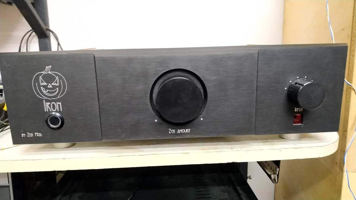

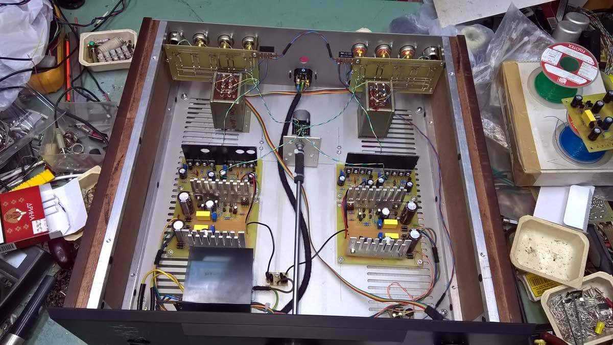

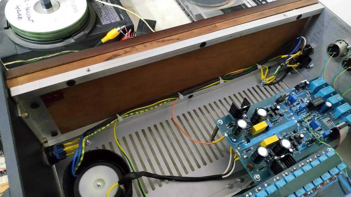

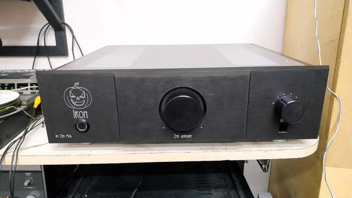

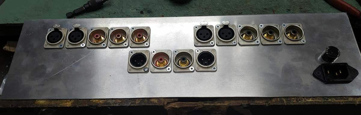

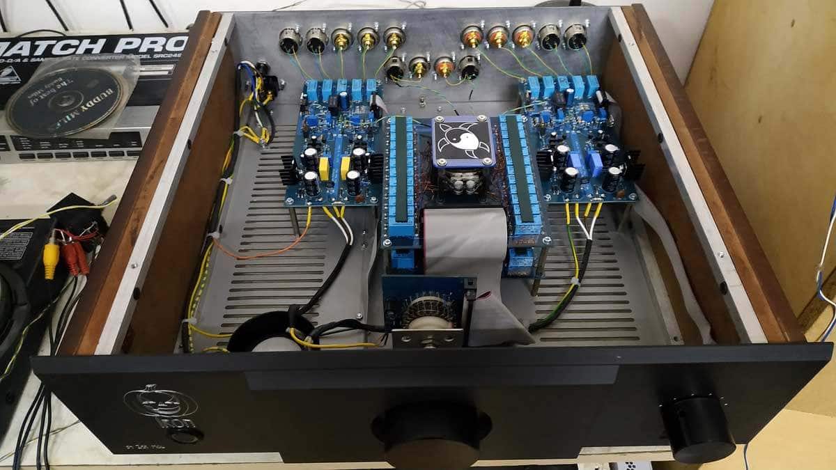

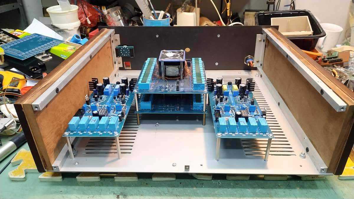

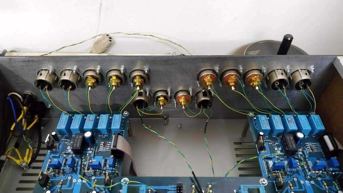

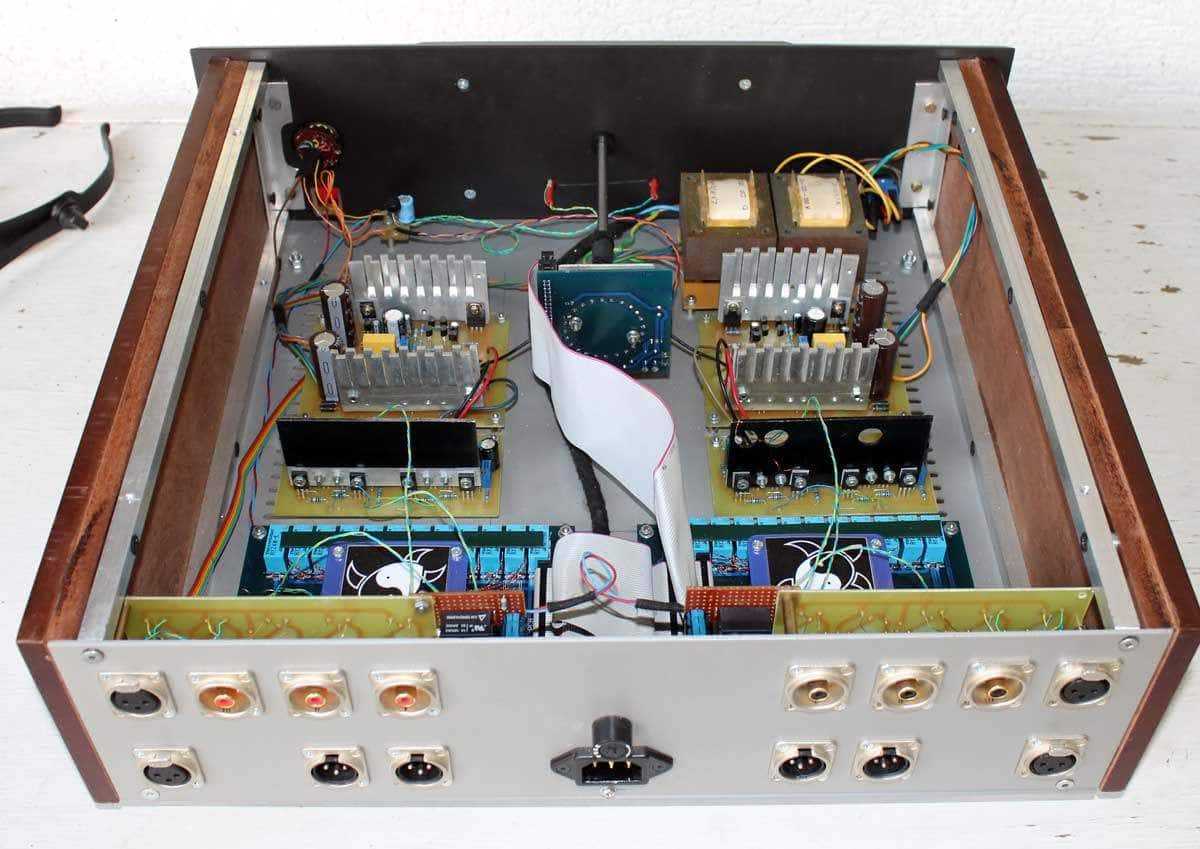

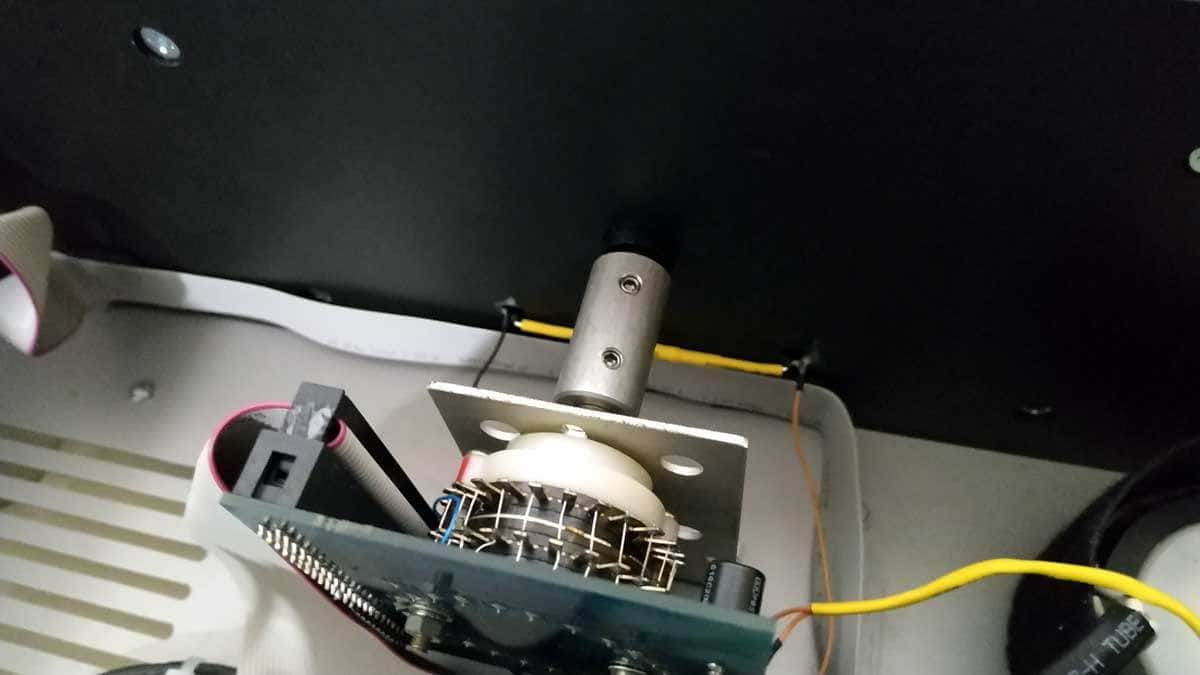

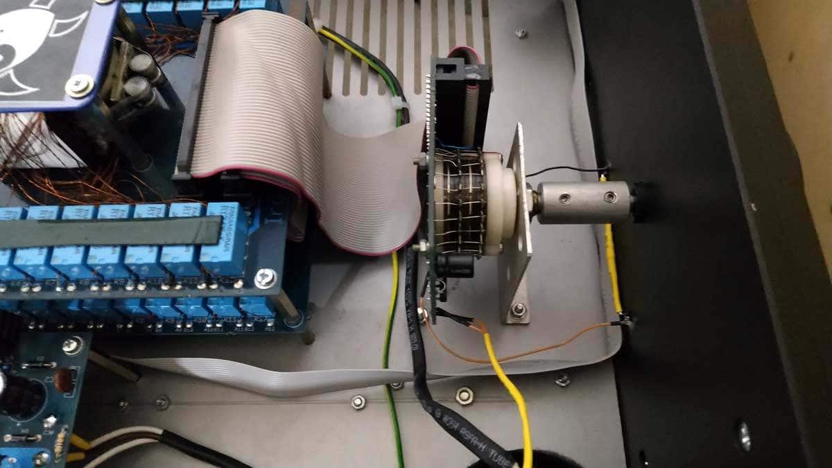

Zen Mod Napisano Mart 27, 2019 Autor #228 Napisano Mart 27, 2019 ajd da se podsetimo ....... Wolijev Iron Pumpkin , broj 001 , ali prije 001* jerbo je posluzio kao razvojni primerak za zillion iteracija , a W. je priljezno svaki put trpio napore teske evaluacije nisam nesto mnogo kopao po slikama , tako da otprilike najstarija iteracija koju lako mogu naci po slikama je otprilike ovo ..... jos uvek proof of concept , u vidu Iron Pre (selector - pot - buffer - autoformer) ovde jos bese brujeva i pucotina pri menjanju ulaza , trebalo mi vremena da skontam da je rotary switch non-shorting ( BBM) ,jer sam godinama pri narucivanju switcheva uvek dobijao shorting (MBB) bez posebne napomene tu mi negde Gujoliki objasnio Lorlin nomenklaturu , pa sam ja posle objasnjavao dobavljacima Woland and Doktor je reagovao/la na ovo 1 1

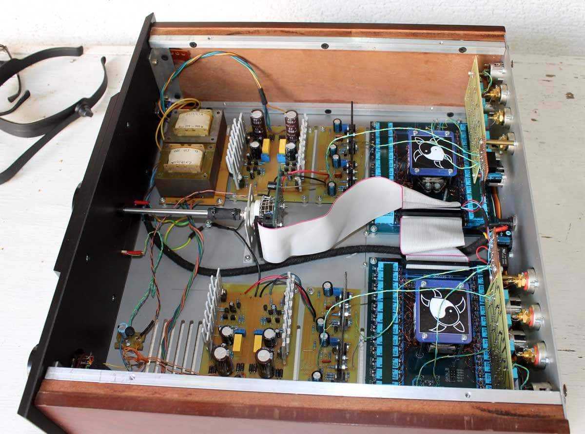

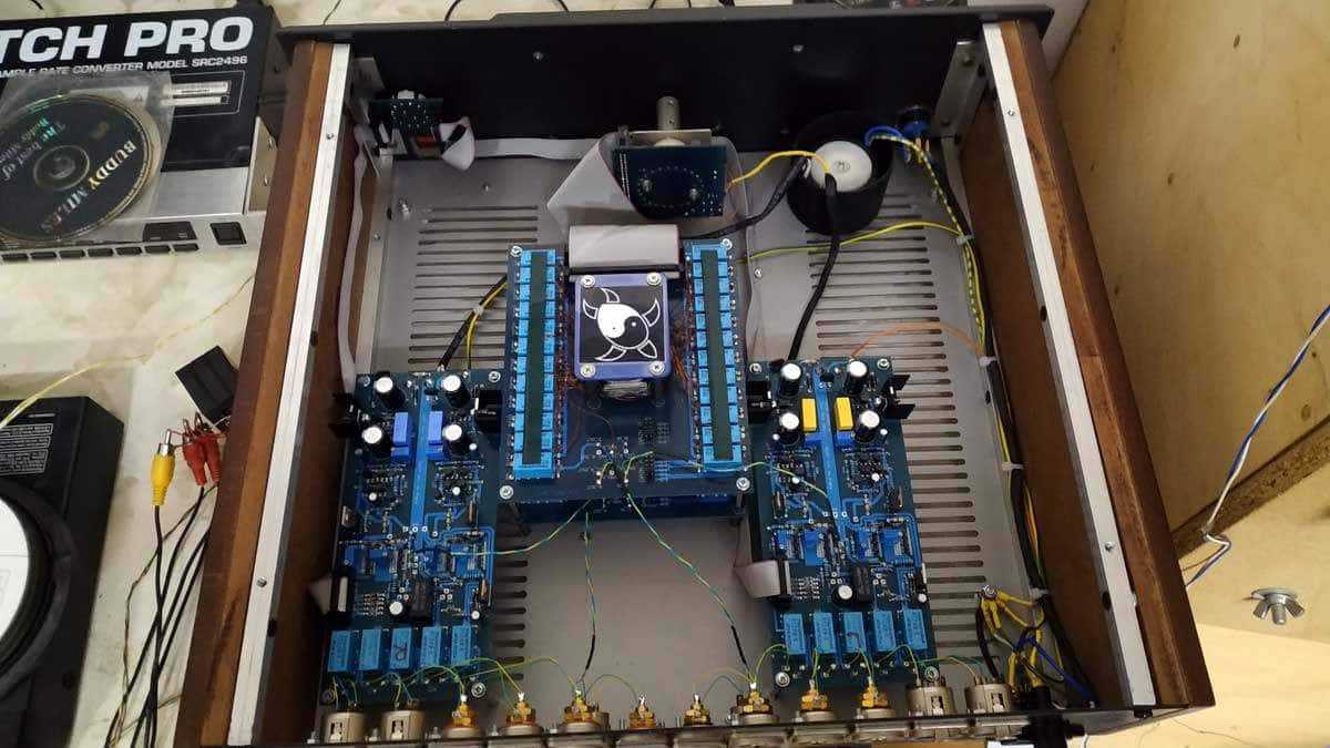

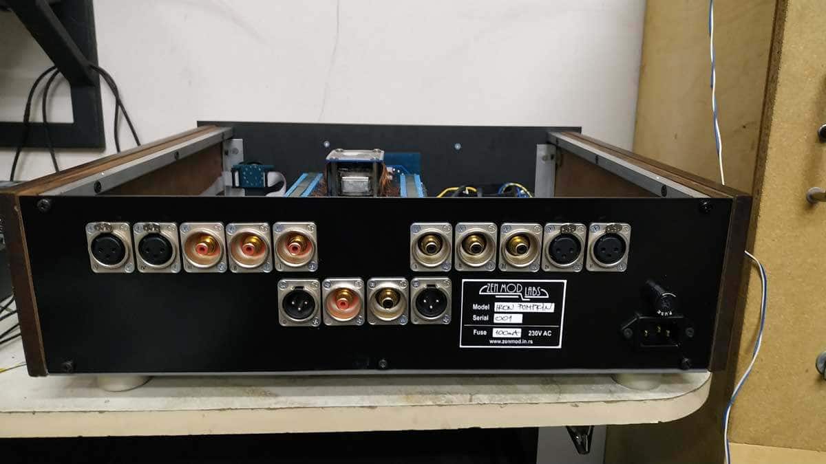

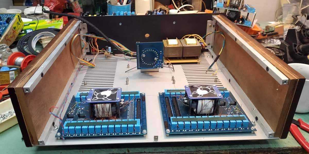

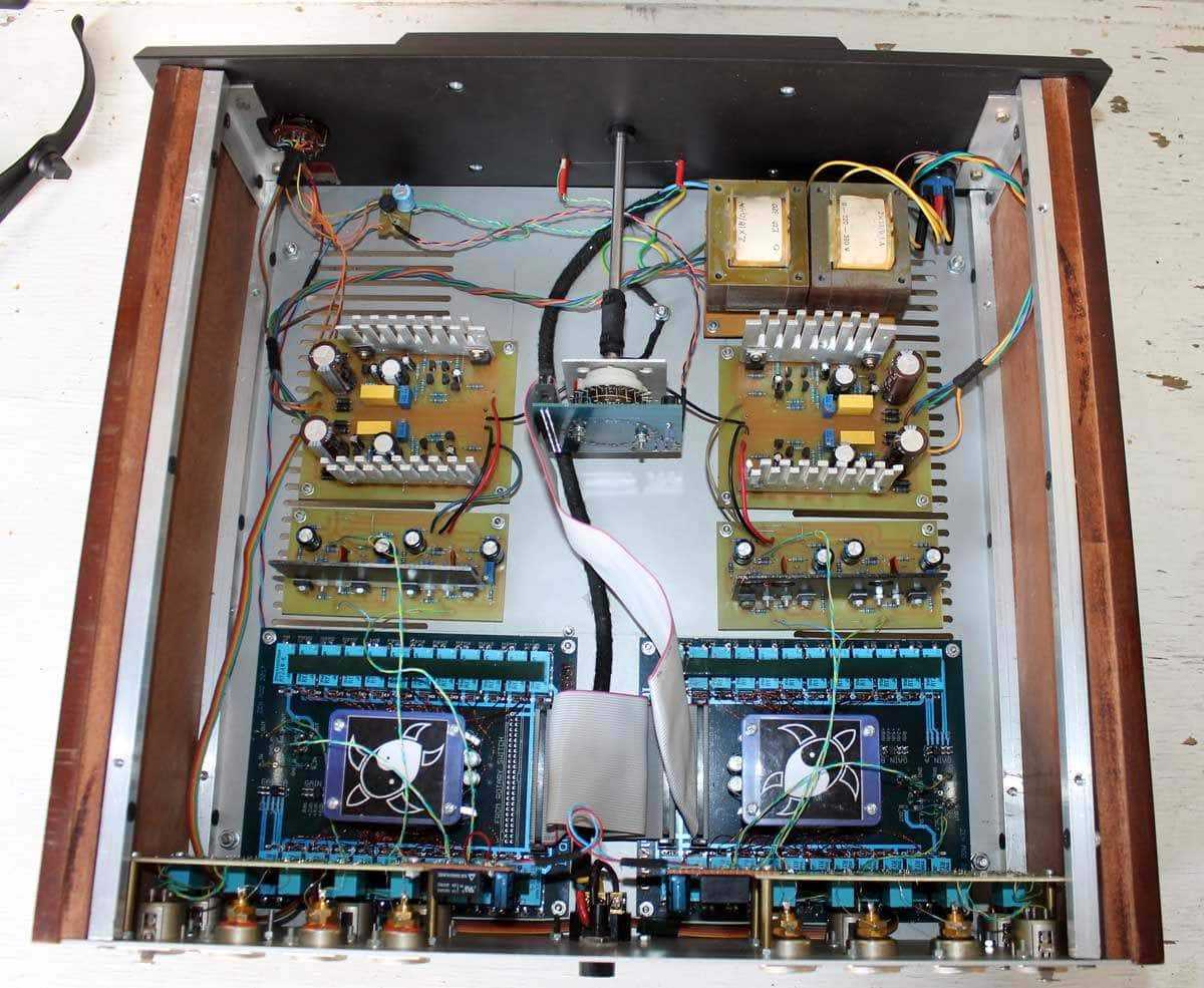

Zen Mod Napisano Mart 27, 2019 Autor #229 Napisano Mart 27, 2019 onda sno krenuli putem teske artiljerije , porodjajne muke su potrajale ali je vredelo - razvoj Iron Turtles , pa se doslo do ovoga - pravi Iron Pumpkin (penultimate iteration) D i g i t a L and Woland je reagovao/la na ovo 2

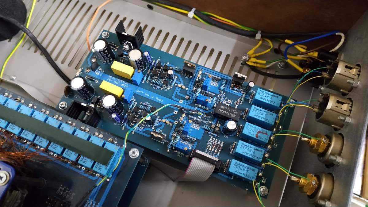

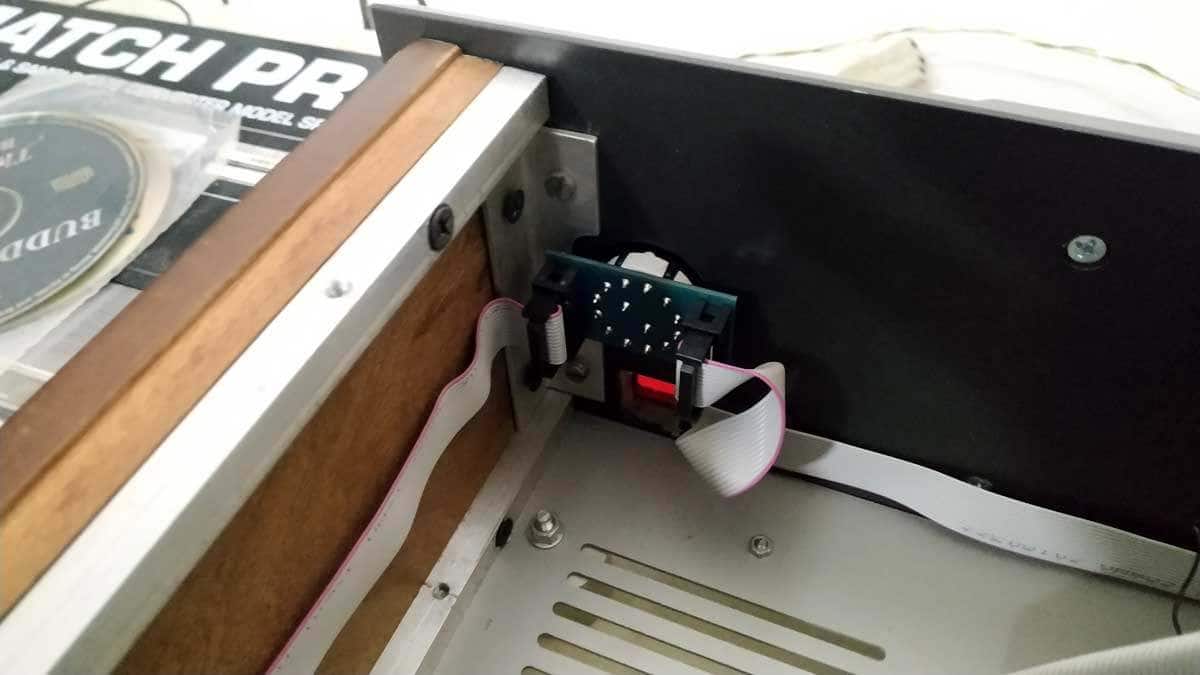

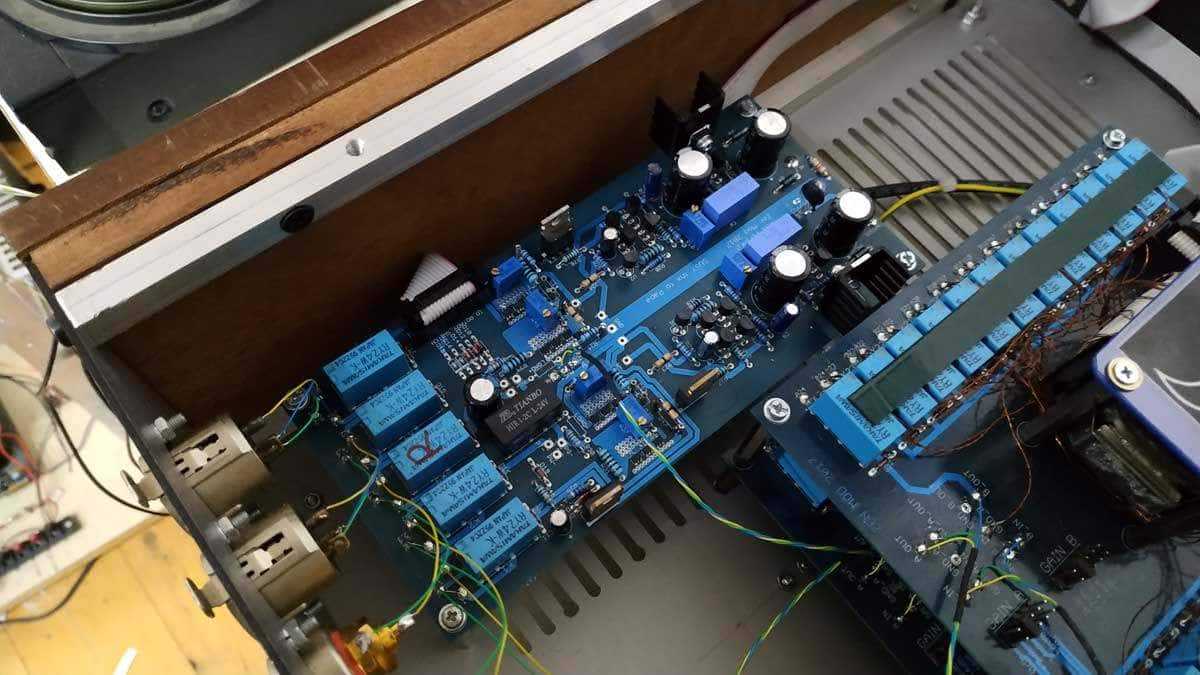

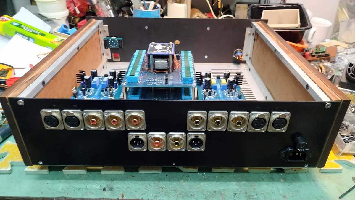

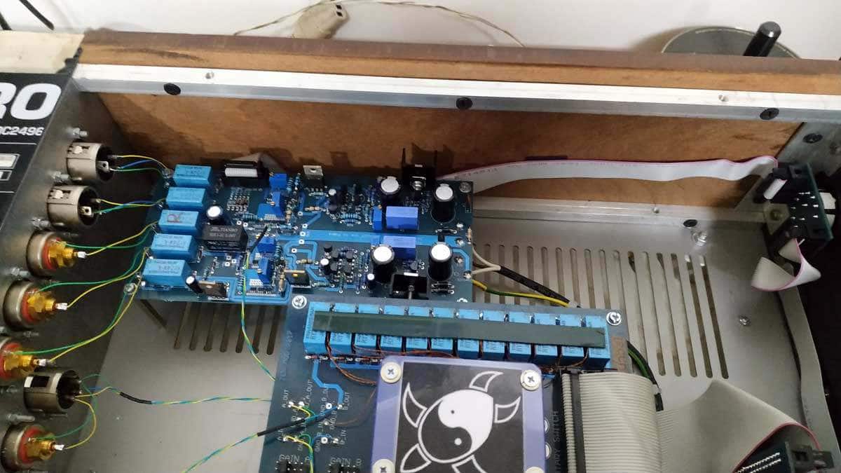

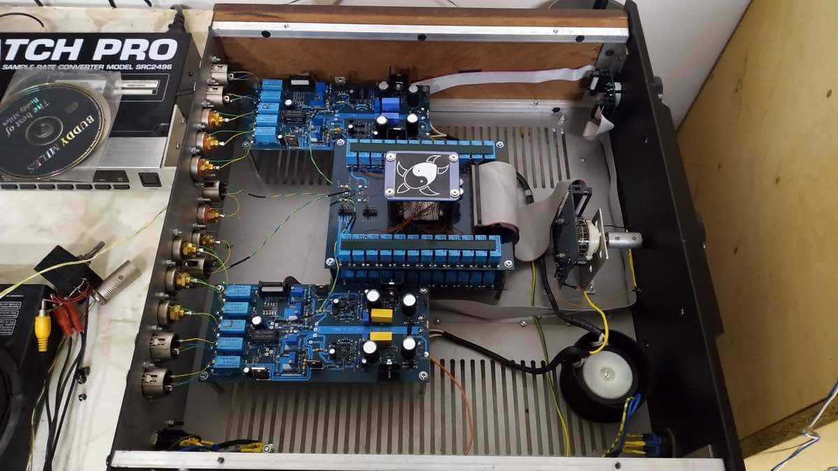

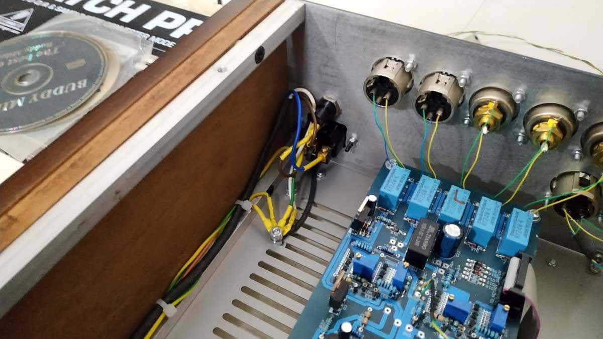

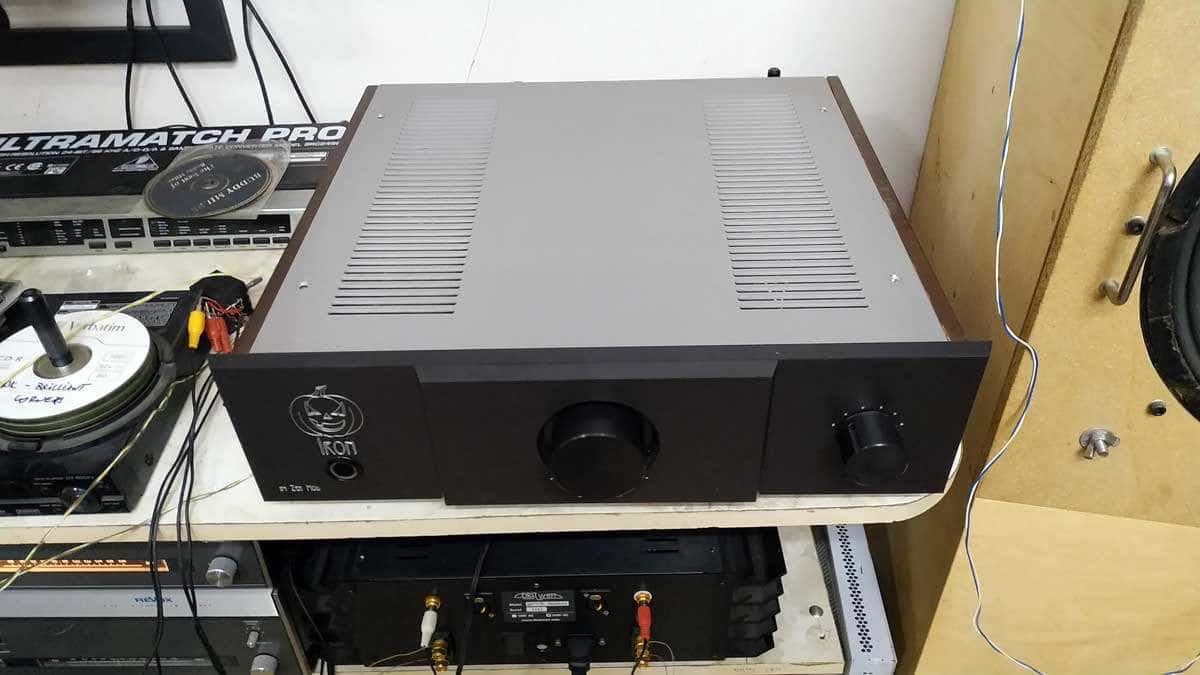

Zen Mod Napisano Mart 27, 2019 Autor #230 Napisano Mart 27, 2019 e da bi neki dan najzad soslo vreme da se ubaci elektronika (selectors , regs , buffers ) zadnjenajzadnjijefinalne generacije ispade prakticno izrada komplet novog preampa , al sta mari ..... edit: slike su ispreturane , tj. obrnutim redosledom , al sta im ja mogu ........ verovatno zato sto ih je puno u jednom postu Woland and D i g i t a L je reagovao/la na ovo 2

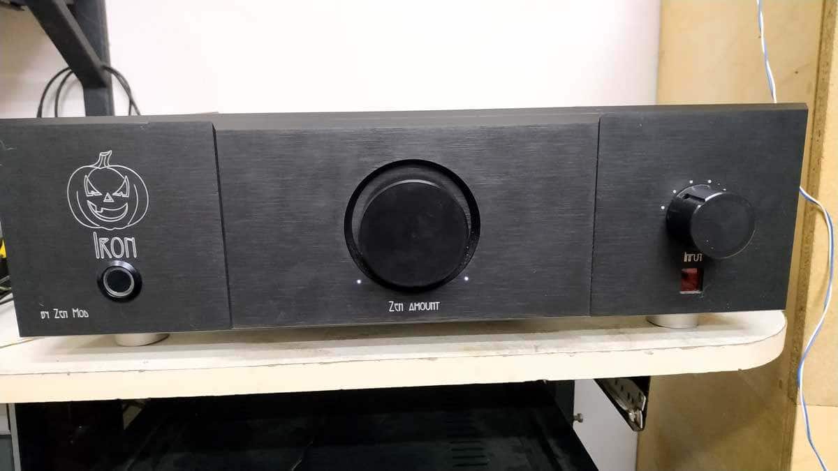

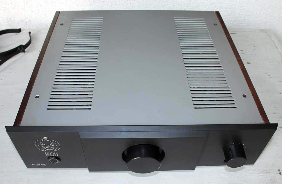

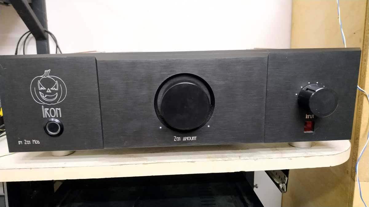

Woland Napisano Mart 27, 2019 #235 Napisano Mart 27, 2019 a što mi je lijep ovaj moj [emoji7] Srecko je reagovao/la na ovo 1
Zen Mod Napisano Mart 27, 2019 Autor #236 Napisano Mart 27, 2019 2 minutes ago, Woland said: a što mi je lijep ovaj moj a , si vido sto sam ga skocko ....... ostali samo dugmici e , a svira bolje no sto izgleda
Woland Napisano Mart 27, 2019 #237 Napisano Mart 27, 2019 vido [emoji3] a još je i simetričan.. msm nije u cik - cak kao kod Onoga [emoji23]
Zen Mod Napisano Mart 27, 2019 Autor #238 Napisano Mart 27, 2019 pa reko - bosanske ruke , povelike , a on kad gleda - gleda celom glavom , pa moras razmaci ......
