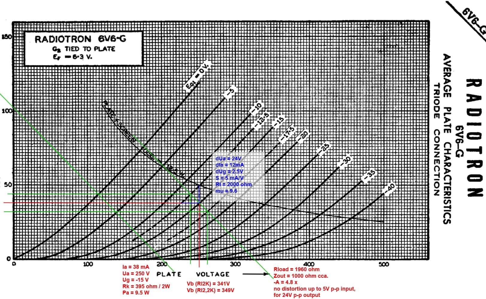

ZZZ Napisano Avgust 20, 2017 #287 Napisano Avgust 20, 2017 Evo kao sto sam i obecao. 6V6G i nije bas nesto linearna, ali postoji jedan region koji jeste. I tu sam postavio sitem. Zanimljivo je to sto su i strujni delovi kao i naponski delovi poluperioda isti. To znaci da su izoblicenja jako mala. Obicno se insistira da samo strujni delovi budu isti... Ima jos jedna zanimljivost, koje se razlikuje od drugih resenja. U ovol taki unurasnji otpor cevi je oko 2K. Iste vrednosti je i linija opteretnog otpora. 2K do 2.2K. Tako da ce izlazna otpornost sklopa biti oko 1K. I nije potrebna buffer. Cak do 5V ulaznog signala sklop je jako linearan. A to je za oko 24V izlaza... Na grafikonu pise sve. Umerena vrednost struje, posto je to preamp. Kao i napona i totane snage. Vrednost ulaznog pota i spreznog C cu poslati kasnije. Kao i kompletnu shemu Pchelac, Vix and Zflazar je reagovao/la na ovo 3
