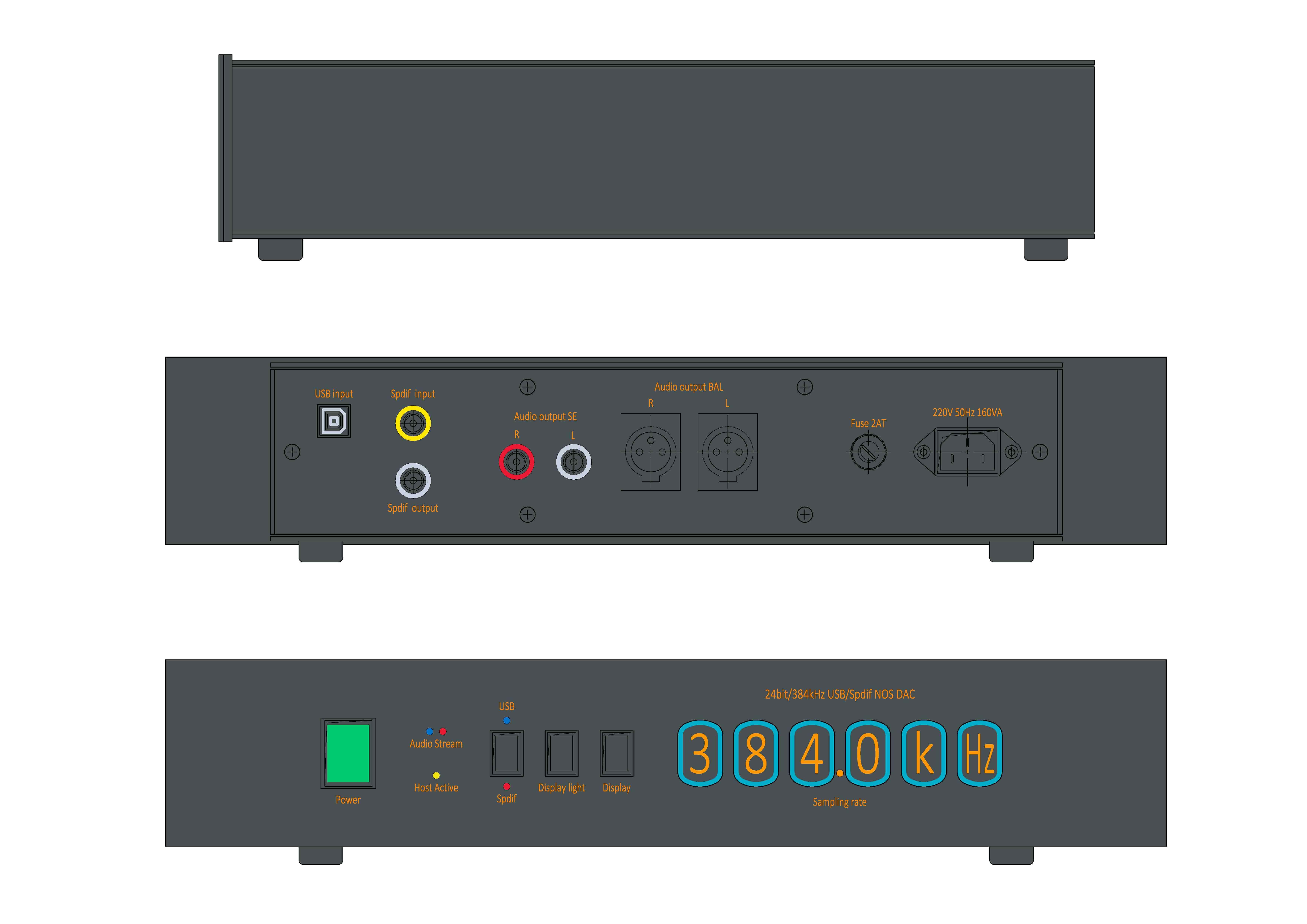

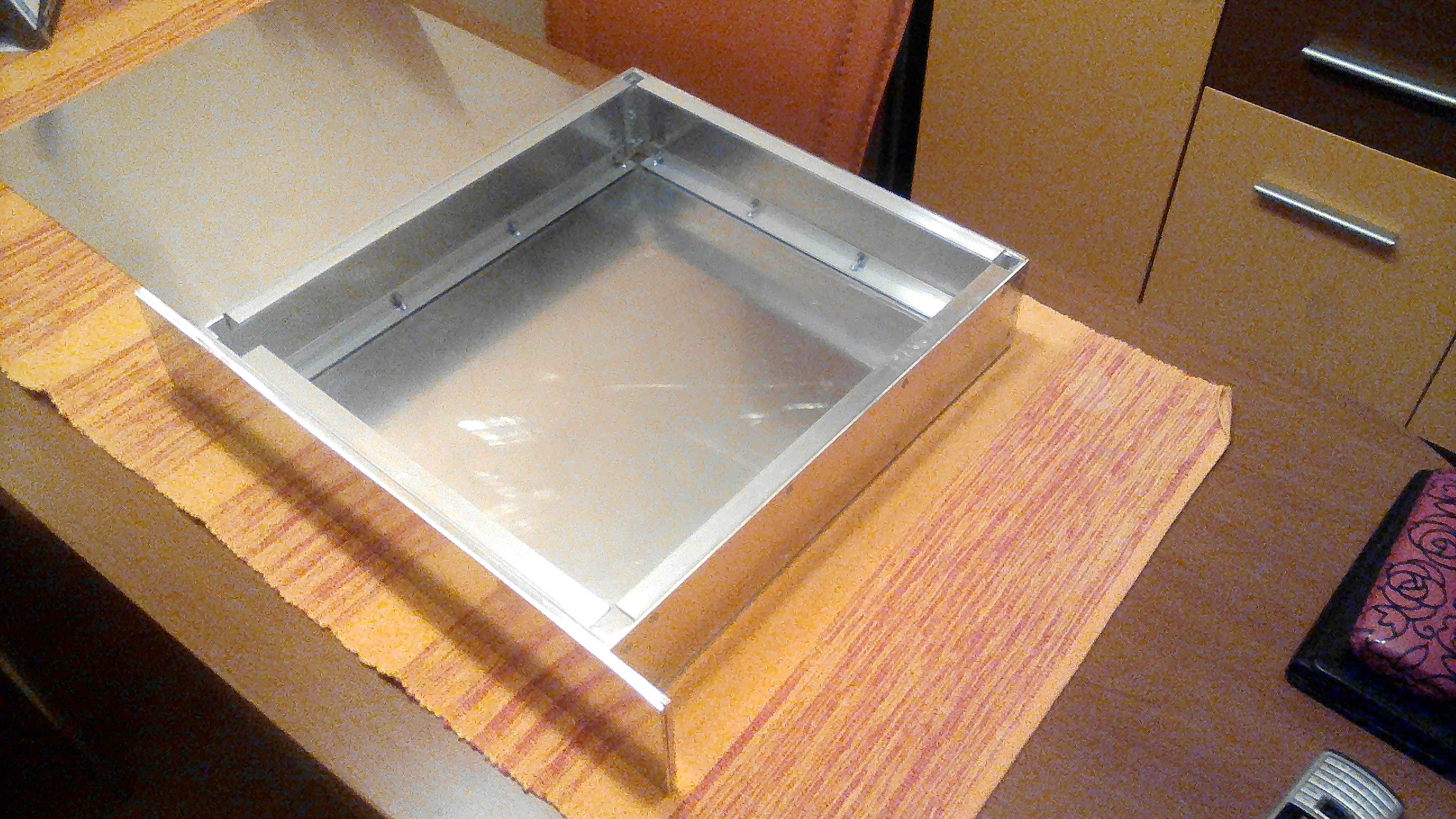

NIXIE Napisano Jul 24, 2017 Autor #67 Napisano Jul 24, 2017 Kutija za DAC polako se pravi, da nije ovakva vrućina već bi je završio. Zflazar and Vix je reagovao/la na ovo 2
NIXIE Napisano Jul 24, 2017 Autor #68 Napisano Jul 24, 2017 Ovako će da izgleda. Zflazar, glajman, hifish and 1 član je reagovao/la na ovo 4
