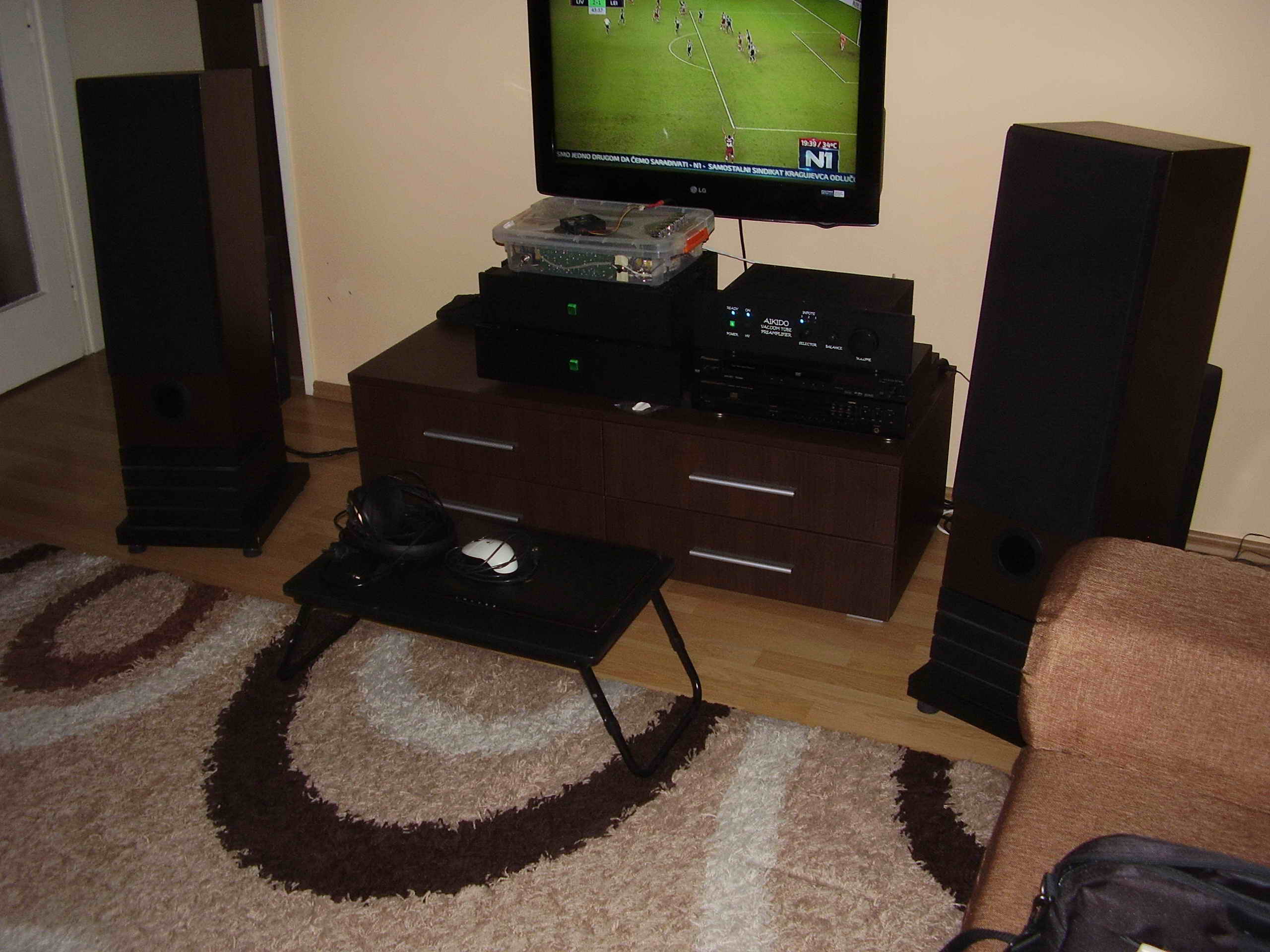

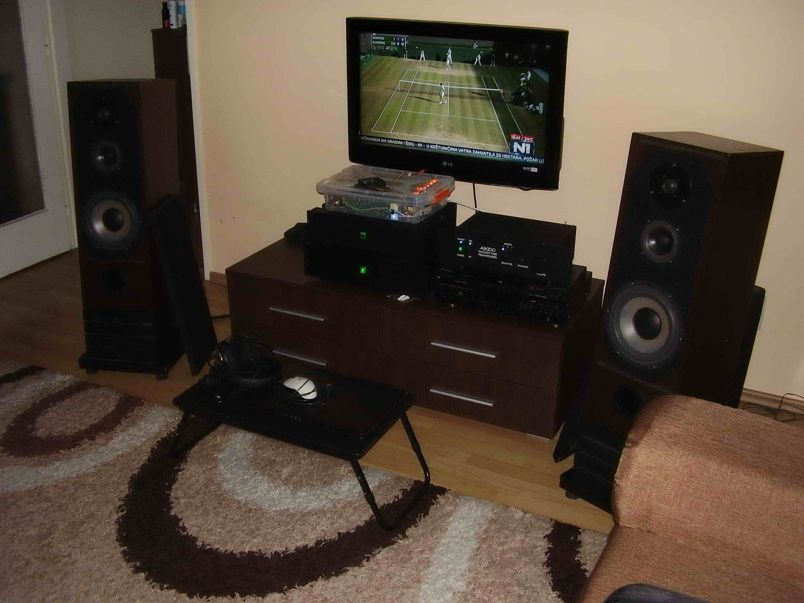

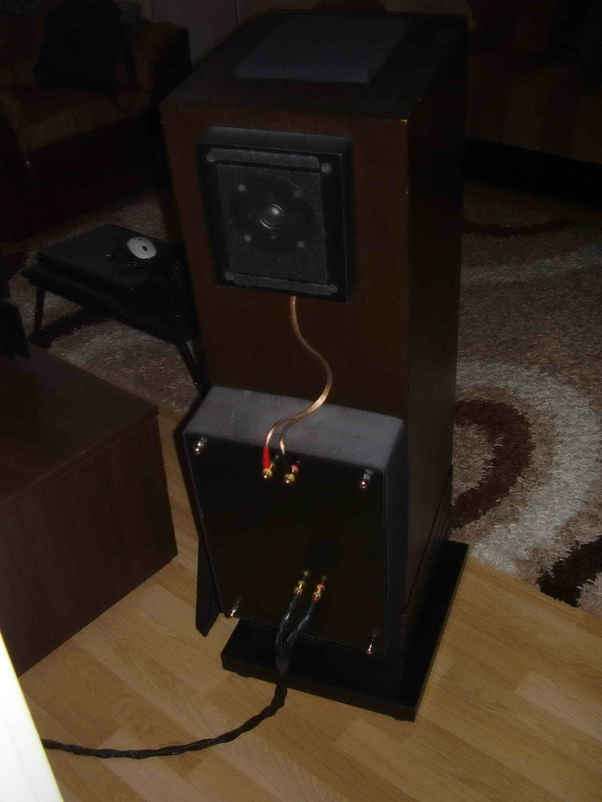

NIXIE Napisano Jul 23, 2017 Autor #58 Napisano Jul 23, 2017 On 22.7.2017. at 0:48 PM, NIXIE said: Nešto nisam voljan da to radim, posle moram da trpim kritike. Sad je u toku restauracija siatema. Trenutno je ovako: DIY dddac 1794 SPDIF/USB 24bit 192kHz još u plastičnoj kutiji (pravio ga moj kum, ja radim kutiju i žičenje), Pioneer DV300 kao transport, Asus laptop K53SV I5 8GRAM, DIY pretpojačalo AIKIDO, DIY pojačalo LEACH, DIY zvučnici Scanspeak 21W8553+SEAS 11FM+ Dynaudio D28AF+Visaton G20SC i raznorazni DIY kablovi. Sve sam sam napravio osim DAC, DVD i laptop. Evo ipak sistema. Zflazar, glajman, Woland and 3 ostalih je reagovao/la na ovo 6
Woland Napisano Jul 23, 2017 #59 Napisano Jul 23, 2017 lepo [emoji106] a nije ni bolelo ono su nekakve podloške ispod zvučnih kutija za dovođenje na određenu visinu ili?
NIXIE Napisano Jul 23, 2017 Autor #60 Napisano Jul 23, 2017 Just now, Woland said: lepo a nije ni bolelo ono su nekakve podloške ispod zvučnih kutija za dovođenje na određenu visinu ili? Gumene nogice za veš mašinu, dole sam zalepio filc da ne ostavljaju crne fleke po podu. Imaju navoj M10 dosta dugačak, a u drvo sam uvrnuo one specijalne navrtke M10 i kad podesim fiksiram sve kontra navrtkom pa je čvrsto. Pod nikada nije savim ravan, a može i nagib da se šteluje. hifish je reagovao/la na ovo 1

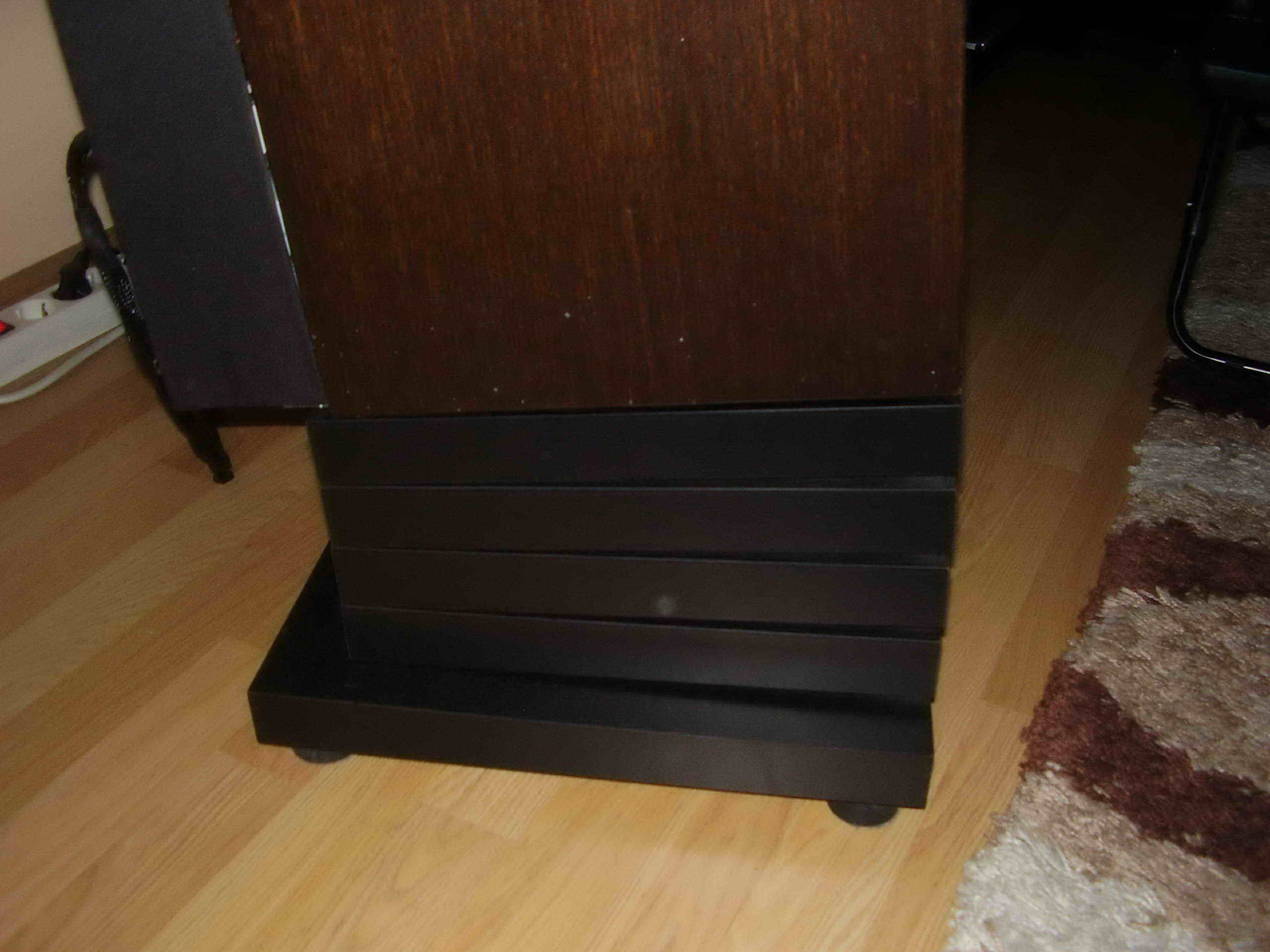

Woland Napisano Jul 23, 2017 #61 Napisano Jul 23, 2017 ono gore iznad ploče sa nogama - čini se da su 4 ploče ili je tako kutija dizajnirana

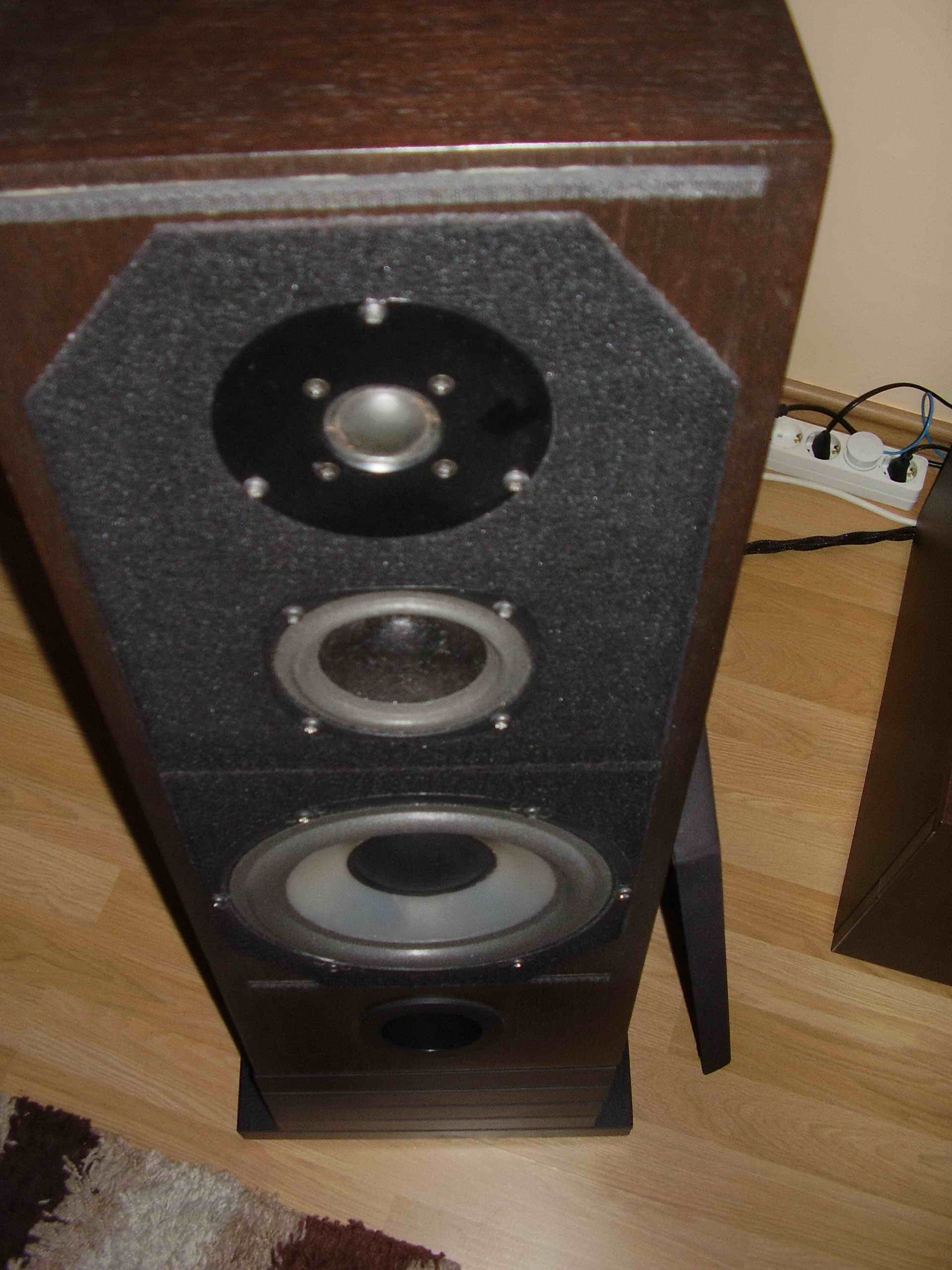

NIXIE Napisano Jul 23, 2017 Autor #62 Napisano Jul 23, 2017 1 hour ago, Woland said: ono gore iznad ploče sa nogama - čini se da su 4 ploče ili je tako kutija dizajnirana To je samo postolje za zvučnike, napravljeno od ploča za kuhinje debljine 38mm, sečeno, kantovano i složeno onako kao lepeza. Našao sam slučajno crno, nisam ni znao da ljudi prave crne kuhinjske elemente. Isekao sam komade crne gume 30x40mm debljine 4mm pa sam pozadi zalepio 2x po jednu debljinu a napred 2x po tri i sve jako stegao debelim šrafovima. Tako sam dobio nagib. Nije nešto lepo ali je ekstremno čvsto. Jedina mana je što se između ploča skuplja prašina koju moram da vadim četkom. Zflazar je reagovao/la na ovo 1
Woland Napisano Jul 23, 2017 #63 Napisano Jul 23, 2017 jbg, prašine ima svugde.. dobar način za podizanje i nagib [emoji106]
NIXIE Napisano Jul 23, 2017 Autor #64 Napisano Jul 23, 2017 16 minutes ago, Woland said: jbg, prašine ima svugde.. dobar način za podizanje i nagib Postolja su napravljena pre 8 godina, ranije su bili na nekim drvenim hoklicama, veoma čvrstim ali neopisivo ružnim. Pošto su zvučnici mnogo teški, morao sam nešto jako da stavim ispod njih, a da ima nagib zbog faze jer mi je prednja ploča ravna a skretnica LR2 (https://en.wikipedia.org/wiki/Linkwitz–Riley_filter#Second_order_Linkwitz.E2.80.93Riley_crossover_.28LR2.2C_LR-2.29) pa svi drajveri treba da budu poravnati ili barem visoki i srednji, bas i ne mora. Zflazar and Woland je reagovao/la na ovo 2

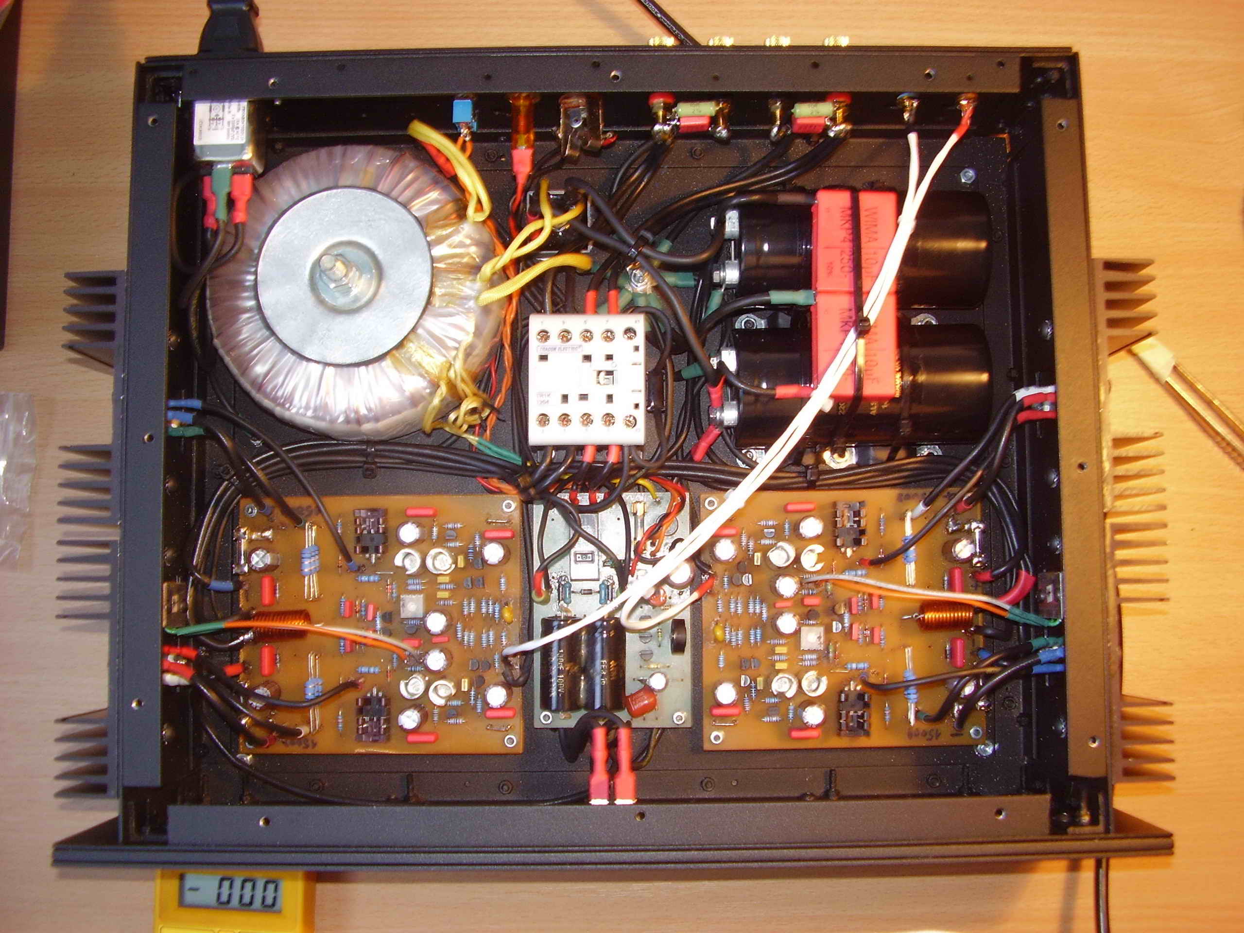

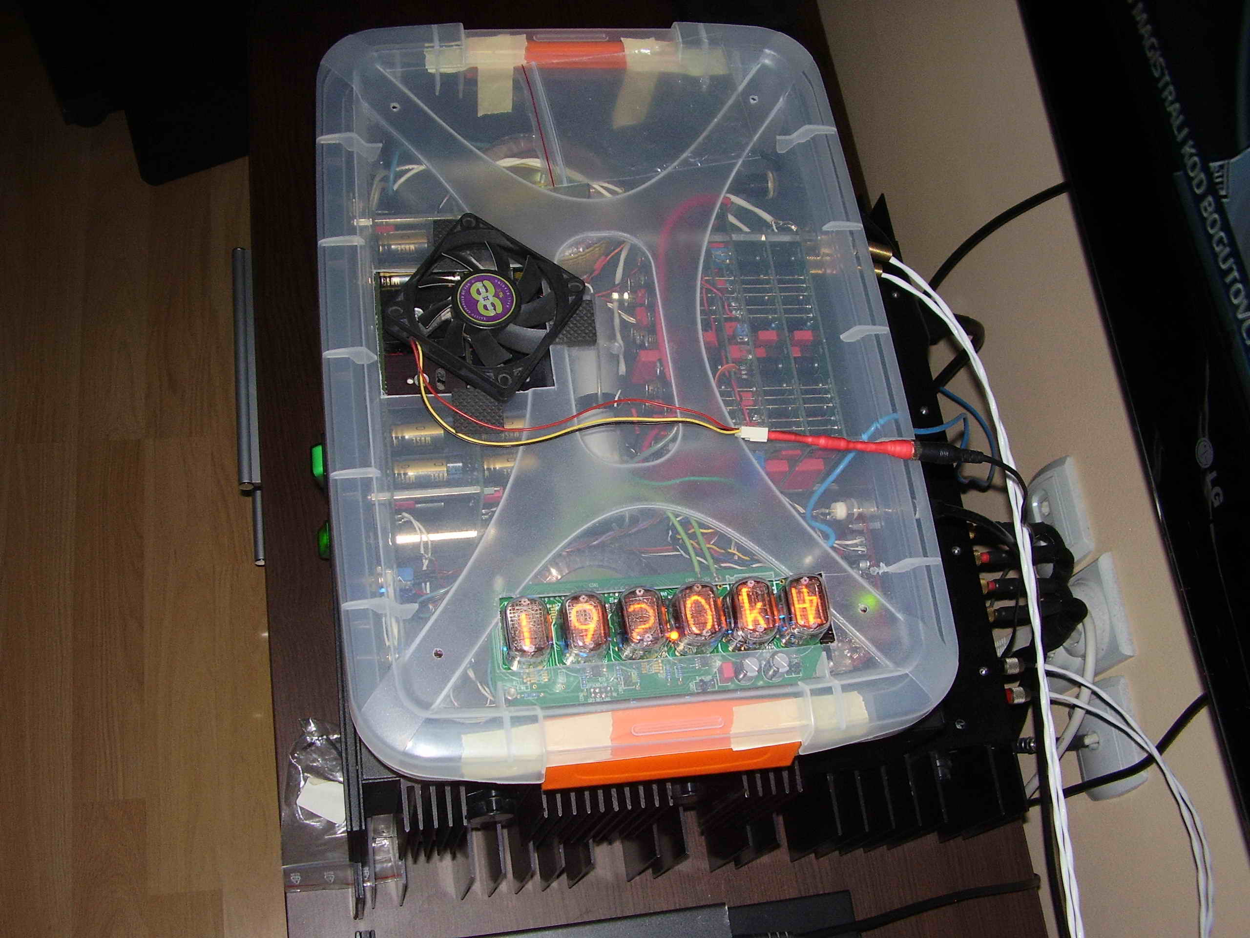

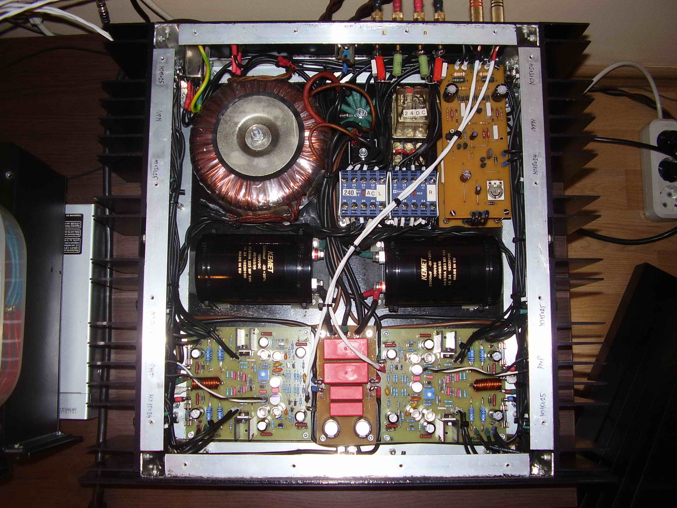

Bajlag Napisano Jul 23, 2017 #65 Napisano Jul 23, 2017 Cool DIY sistem. Posebno su cool nixie cevi i kontaktori. Volem kad vidim open mind.
NIXIE Napisano Jul 24, 2017 Autor #66 Napisano Jul 24, 2017 8 hours ago, Bajlag said: Cool DIY sistem. Posebno su cool nixie cevi i kontaktori. Volem kad vidim open mind. Za DAC i NIXIE moram da pohvalim kuma, to je njegovo delo. Kontaktore koristim jer volim da imam DC zaštitu zvučnika i kašnjenje pri uključenju, a releji kvare zvuk jer uglavnom imaju slabe kontakte i one tanke žičice. Kontaktori su drugačije konstruisani, imaju jake velike kontakte i bakarne ili mesingane pločice koje kotva jako privuče, nema žica kao u relejima. Ne kvare zvuk, provereno, baram ja nisam nogao da primetim razliku sa i bez.
