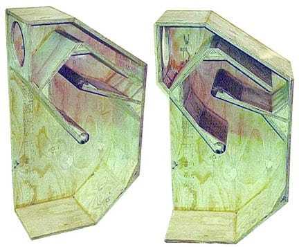

Zen Mod Napisano Maj 29, 2017 #71 Napisano Maj 29, 2017 jel ta tvoja orna u public domainu (mislim na nacrt) ? tvoja rukorad ili kupljena ?
Stradi Napisano Maj 29, 2017 Autor #72 Napisano Maj 29, 2017 Ja sam moju kupio u Nemackoj ali dao je Krstic neke linkove ranije ako se ne varam, sad da li su te mere tacne ne znam jer ja sam trazio i preko big DIY ali nisam dobio ali u medjuvremenu resio problem. Covek koji je konstruktor nije medju nama ali da li su prava reservisana stvarno ne znam nisam se interesovao, VEc sam pisao samo su dve napravljene od njegovih ruku ostale su uradjene tako sto im je njegov kolega ili komsija sa kojim je radio dao nacrte sa merama, tako pise na nekim forumima Australijskim. Ima firma u Australiji koja radi C horne oni prodaju i nacrte sad da li imaju i za ovu stvarno ne znam. Moja je bila uradjena ali nije bila furnirana na primer i takvu sam je kupio i uvezao a nasao preko nekih Audiophilskih kontakata sasvim slucajno mada sam je trazio dosta dugo vremena. Kontaktiraj coveka sa onog linka sto prodaje tu Hornu (ima u ranijim postovima) on ima i you tube kanal valjda pa vidi sa njim da nabavis nacrte ali naravno prave sa pravim merama . Nadam se da sam bar malo pomogao.
ZZZ Napisano Maj 29, 2017 #73 Napisano Maj 29, 2017 Dodatkom supertweetera sa pripadajucom skretnicom sistem je postao with-crossover. Zbog toga sto se elektronski pasivni elementi nalaze u kolu Lowthera, kao i ekvivalntna kola visokotonca. I to u praleli sa lowther FR driverom. Elektricne, akusticke i bilo koje drige komponente reaguju medjusobno. Cak i bez dodatka skretnice i supertweetera, u paraleli sa FR driverom, postoiji kabinet, koji ima ekvivalentne osobine elektricnim kolima. Bez obzira sto je to mehanicki i akusticki element. U sustini u praksi ne postoji crossover-less sistem.
ZZZ Napisano Maj 29, 2017 #74 Napisano Maj 29, 2017 Ja imam neke nacrte. Videcu da iskopam to. Bilo je i u strima brojevima sound practicsa konstrkcija horni za lowther clanova lowther clubova raznih drzava. Ako stignem pregledacu to. Pa saljem Ali to su koliko se secam, uglavnom iteracije tractrics horni.
Zen Mod Napisano Maj 29, 2017 #75 Napisano Maj 29, 2017 hvala na odgovorima sto se tice Sound Practices - znam sve brojeve napamet ...... tamo ces naci Mau i mozda jos par pored njegovih , ali nema nacrta za ovu hornu nije bas nesto da bih je pravio , nego upitah iz vrazije navike

ZZZ Napisano Maj 30, 2017 #80 Napisano Maj 30, 2017 Pedantno i dobro to rade Zu. Meni sve to od njih deluje kvalitetno? Evo onoga sto ja imam za Alfredo Hornu. Sound Practics i ostale casopise nisam stigao da pregledam... alfredo small.bmp prophet je reagovao/la na ovo 1
skrstic Napisano Maj 30, 2017 #82 Napisano Maj 30, 2017 On 5/18/2017 at 0:18 PM, skrstic said: http://www.diyaudio.com/forums/full-range/283795-pics-new-lowther-alfredo-horn-using-cncd-birch-ply.html http://www.diyaudio.com/forums/attachments/full-range/191757d1286875851-plans-alfredo-horn-alf-lepp-alfredo-small.bmp http://www.diyaudio.com/forums/attachments/full-range/191882d1286923532-plans-alfredo-horn-alf-lepp-alfredo-horn-plan.gif http://www.diyaudio.com/forums/full-range/174814-plans-alfredo-horn-alf-lepp-2.html#post2330773
