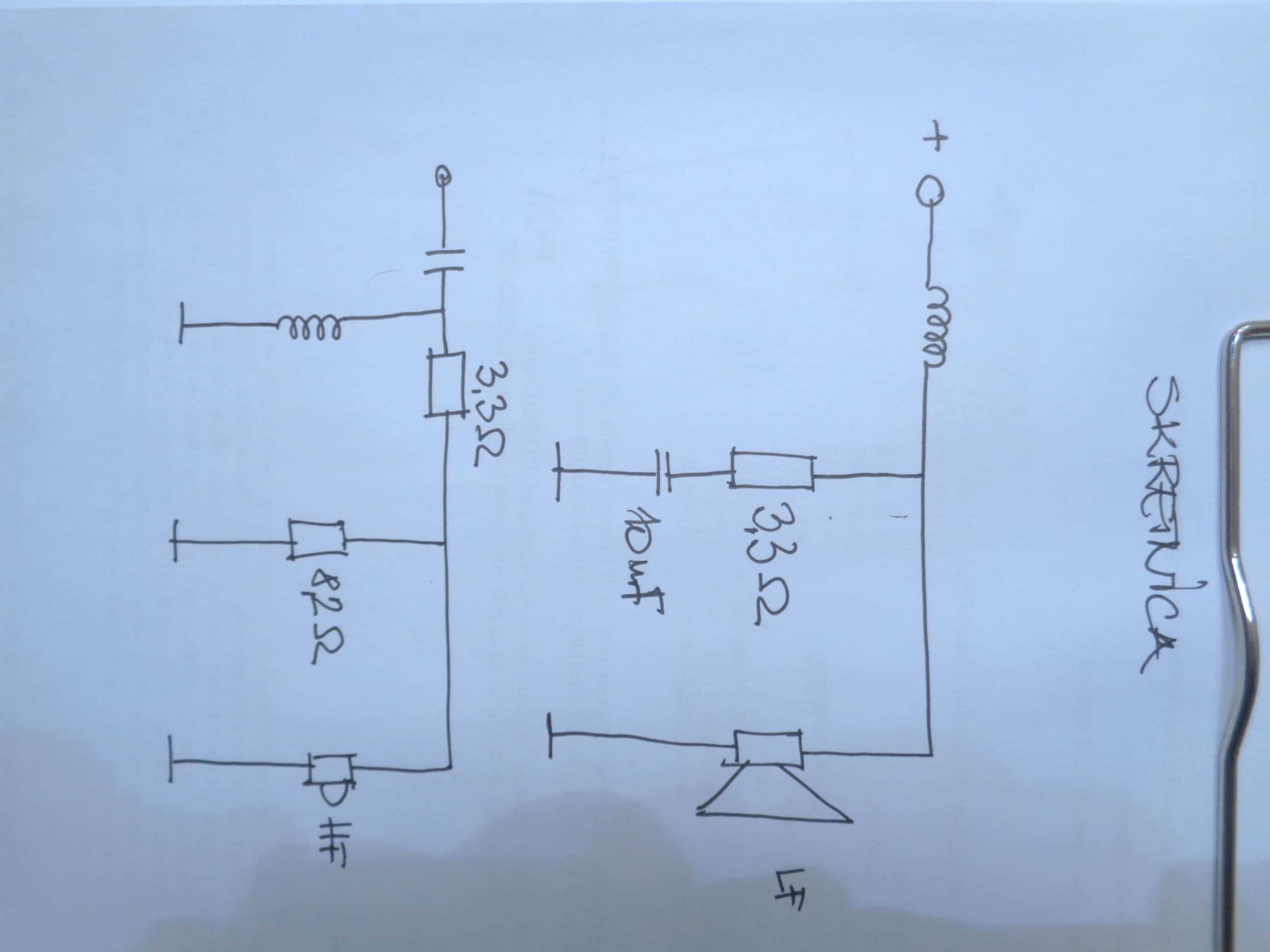

predragm Napisano Mart 16, 2017 #1 Napisano Mart 16, 2017 Nameravam da napravim nove zvučnike sa postojećim drajverima. Znove skretnice treba da nabavim nove komponente. Kondenzatore od 4.7 i 10 mF ću verovatno kupiti Benic kod Kanibala. Inuktivitete-kalemove kod Fini namotaji. Koju debljinu žice midbas a koju za visokotonac? Na kraju, gde da nabavim kvalitetne MOX otpornike?

predragm Napisano Mart 16, 2017 Autor #4 Napisano Mart 16, 2017 31 minutes ago, Zen Mod said: sema ? Nemam skener, mogu sutra da nakačim.

predragm Napisano Mart 16, 2017 Autor #17 Napisano Mart 16, 2017 Nisam upisao da je na mid basu kalem 2,45 mH a na visokotoncu 0,47 mH.

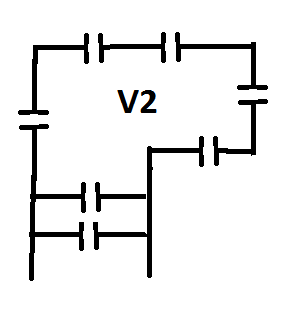

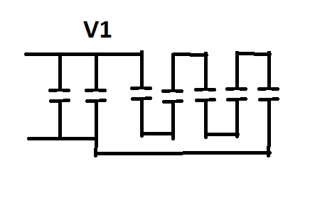

skrstic Napisano April 1, 2017 #19 Napisano April 1, 2017 Ivinjavam se predragu na smetnji u temi. Nabavio sam Philips 1uF/100. Koji od priloženih načina je bolji za 2,2uF? Osim boje plava u žuta ima li razlike?
prophet Napisano April 1, 2017 #20 Napisano April 1, 2017 2.2uF je standardna vrednost, kupi Wima npr.
Zen Mod Napisano April 1, 2017 #21 Napisano April 1, 2017 stavi dva kom. u paralelu , i stavi jos 220nF u paralelu odaberi sebi omiljenu boju konda ........... wima ili sta god
skrstic Napisano April 1, 2017 #22 Napisano April 1, 2017 Pa ide ja je da probam Philipse. Znači ovih 0,2 uF da ne vezujem redno 5 komada pa paralela sa još 2? Ili... Boja naravno žuta, šta ću kad sam iz Vranje.
