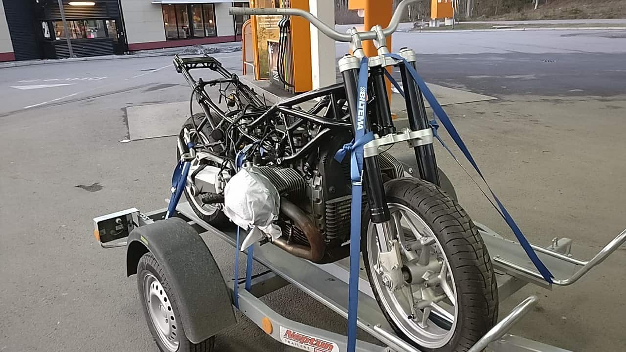

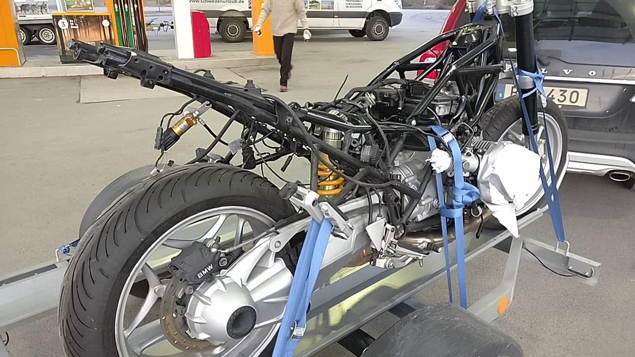

ninja Napisano Mart 11, 2017 Autor #27 Napisano Mart 11, 2017 A sad malo o imenu tolica, ovo je bmw r1200r sa bokser motorom, sletio u jarak pa je u knockoutu (pomio viljusku i prednji dio rama). Plan je da se ocisti i bude jedan pravi cafe racer ljepotan :). Prednja viljuska je sa KTM 950 sm i ram na slici koji je drzi je donekle sa KTMa. Original ide telelever ali plan je bez njega u cr var8janti. Problem je da nije registrovan i broj sasije je otisao sa prednjim ramom. black coffe, Zflazar and vladd je reagovao/la na ovo 3

black coffe Napisano Mart 12, 2017 #35 Napisano Mart 12, 2017 14 hours ago, ninja said: A sad malo o imenu tolica, ovo je bmw r1200r sa bokser motorom, sletio u jarak pa je u knockoutu (pomio viljusku i prednji dio rama). Plan je da se ocisti i bude jedan pravi cafe racer ljepotan :). Prednja viljuska je sa KTM 950 sm i ram na slici koji je drzi je donekle sa KTMa. Original ide telelever ali plan je bez njega u cr var8janti. Problem je da nije registrovan i broj sasije je otisao sa prednjim ramom. Pa trebao bi imati onaj odpiljeni dio kao dokaz ? , pa moreš napravit i novu ramu , sam što treba homologizacija . Iak neznam što se na samom nosaču vilica (gdi je ukucan broj) moglo potrgat ?. Osim što od KTM a ne paše oriđiđi. Ovo sa teleleverom treba izuzetno precizno odradit da nebi išao ko "pas sa svadbe " onak na koso. Ideja je odlična . "Triumphof" rezervar mu daje vintage štih i upravo izgleda i valjda mu je namjena "od kafane do kafane" iak sa dobro složenom "Bemburom" moreš kam oćeš , od alata trebaš malo bolji švicarski nožić . . dok sa "japancima" je malo "softiciranije". Al gušti su gušti

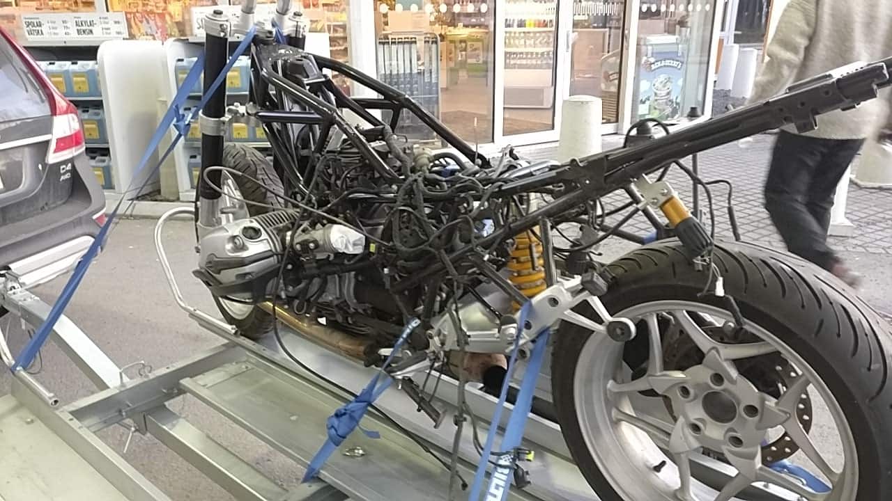

Zen Mod Napisano Mart 12, 2017 #37 Napisano Mart 12, 2017 20 hours ago, ninja said: Eeee vidjet cete Bosanskog NinjaVikinga kad (ako) ovo bude prica sa sretnim krajem btw: Na putu kuci, natovareni, junior preuzeo volan od skandinavskog tenka obratiti paznju , za naravoucenije , pravilno vezanje motocikla za transport - kasievi su locirani tako da je ogibljenje napeto/pritisnuto ono sto treba izbegavati , posebno kod tezih motocikala - nikad ne fixirati zadnji tocak za podlogu , a ostaviti ono sto je iznad tocka slobodno amortizer nije konstruisan da trpi toliku silu u kontra pravcu , i desavalo se da se osteti zadnji amortizer iz tih razloga ....... ne jednom ......kod cruisera ili dual sport-a vece zapremine/tezine
ninja Napisano Mart 12, 2017 Autor #38 Napisano Mart 12, 2017 Da, znao sam to, ali sam predvidio i bez razmišljanja pustio tipa da ga zategne. Sad na slikama tek primećujem kako je bilo. Ali prezivio je ovaj transport.
Zen Mod Napisano Mart 12, 2017 #39 Napisano Mart 12, 2017 pa kazem da je bilo dobro slucajno ili ne .......
ninja Napisano Mart 12, 2017 Autor #40 Napisano Mart 12, 2017 Ovaj bmw je uletio u jarak i polomio prednjicu, osiguravajuće drustvo ga je "odkupilo" tako da je izbrisan iz registra. Nema broja sasije. Tip je nakupio masu dijelova koje je nasao, zato je tu Triumphov rezervoar, KTM viljuska a nasao je i prednji ram za KTM koji je sada montiran. On ga je mo "dovario" i stavio na motor. Ima tu i cijela kutija sa dijelovima raznih ramova. Sad, ja jos nisam 100% sta ja hoću od ovoga i da li uopste ja sam mogu to da napravim. Moram ga registrovati kao "hobi napravina" pa onda homologaciju za ram. Posle je lakse ako to prodje. Sad, ta KTM viljuska je dobra i šteta je ne iskoristiti. Motor je u osnovi r1200r 2008 koji je presao oko 26-28000 km. Cijena je bila takva da nisam imao srca da ne uzmem Ja bih ga očistio i napravio neku vrstu caferacera ali sa podugnitim ruckama, nije mi tijelo vise za S-figure Znaci, cafe racer - ninja scrambler
Zen Mod Napisano Mart 12, 2017 #41 Napisano Mart 12, 2017 mozda ona varijanta prednjice sa ebay-a , da resis i pitanje papira onda takovoga ostavis full naked i eto ti scramblera rasprodajom viska delova bi pokrio prednjicu , garant
ninja Napisano Mart 12, 2017 Autor #42 Napisano Mart 12, 2017 Prodato to vec. A origi ram trazi onda telelever pa ogibljenje za njega pa origi viljuska ... Nije ovdje toliki problem to registrovati ako imas pristojan ram, samo treba ga smisliti i realizovati ali nasao sam neke veze i varioce pa cemo da vidimo. Za ovo nema zurbe, ako sredim za godinu dana onda je odlicno a realno racunam 2-5 godina ... Taman da napisem i ja ZEN knjigu
Lemić Napisano Mart 12, 2017 #43 Napisano Mart 12, 2017 Dobro došo u "sektu", ,razumem se pomalo u BMW pa...HP model je rađen bez prednjeg ramena, ima i nekoliko prepravki na klasičnu viljušku ovaj tvoj motor, ali je upravo vešanje telelever / palalever specifukum i prednost iako mnogi ne smatraju tako. R BMW-i nemaju ram, sve se kači na agregat i menjač, prednji vrat, na kome je broj šasije se kači na nekoliko šrafa bez rizika da se geometrija poremeti, možeš ga naći na ebay-u redovno kao i sve što je potrebno za prednji kraj, mislim da bi to što imaš dobrim delom, ako ne i sve, pokrilo. Položaj sedenja je turing, sa dodacima za korman se može dobiti enduro koji je uspravan. Možeš ga upakovati na RT ili GS ali to već traži dosta periferije, a naravno ima i niz ličnih kreacija da biraš do mile volje i pustiš mašti na volju. ninja je reagovao/la na ovo 1
