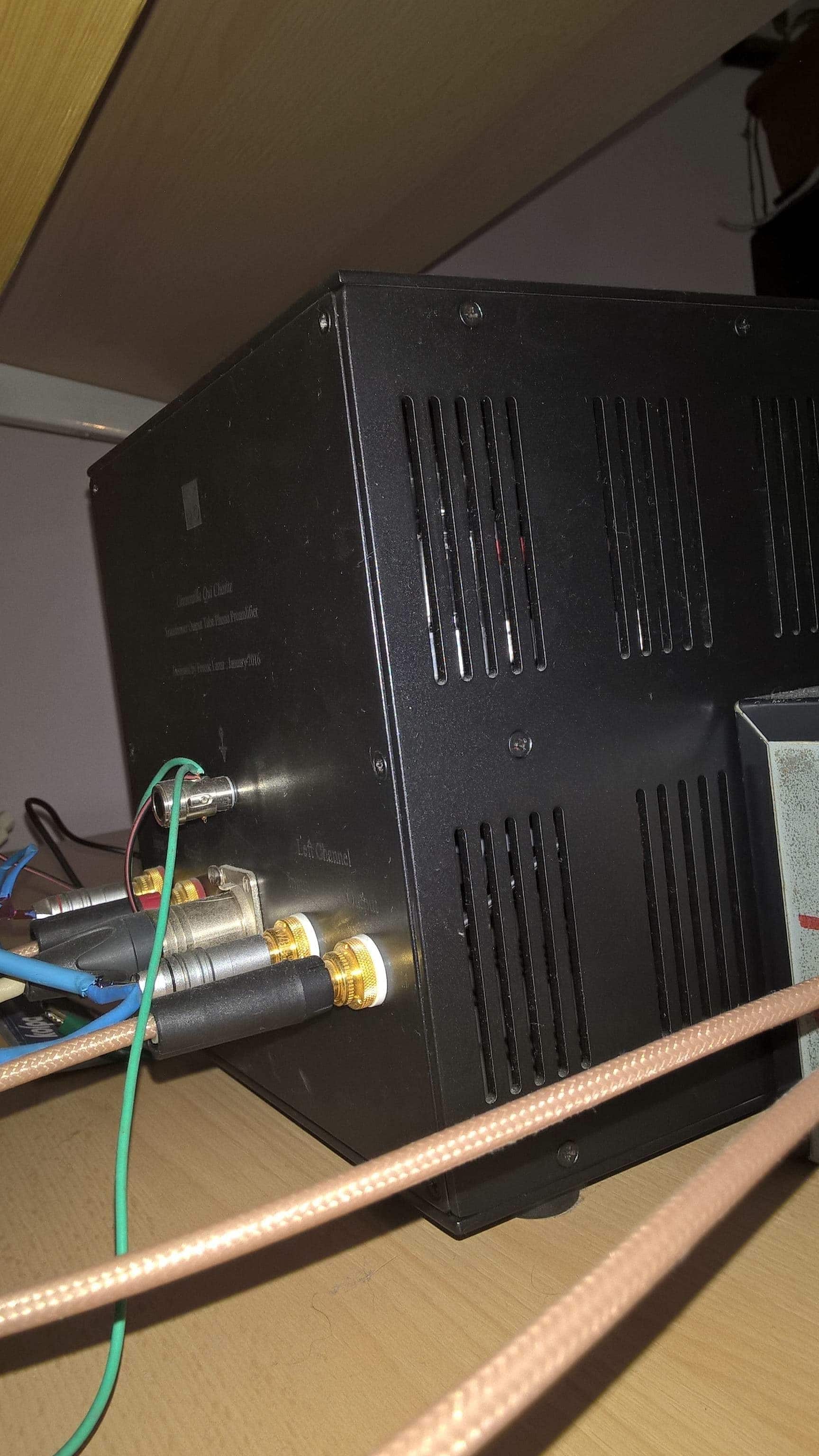

Superfi Napisano Mart 1, 2017 #30 Napisano Mart 1, 2017 Verujem da je protiv svih Zenovih principa...ali ugradio mi je fancy konektore. Kablove koje sam mu doneo (Cardas)...e to je vec bilo previse, vratio mi ih kulturno zapakovane Ispostavilo se da su mi bas ti Cardas komadici zice par godina kasnije zatrebali za dzampere na bowersima. Zakljucak: Zen kad zeli vidi i u buducnost Druga jos veca brljotina sa moje strane je insistiranje na ugradnji Thel protektor plocice. Valda jedini Pass amp koji to ima? Zastita od kratkog spoja, temp, zadrska pri ukljucenju...Za ovo sam morao zvati Nelsona u 3 sata ujutru po USA vremenu da nam da green light. Trece i najmanje bitno je da sam za cenu WBT nextgena kojeg nisam ni kupio ali ni ugradio dobio upgrade sa quad differential Super Symmetry ulazom, otuda XLR na sasiji. Cudim se da vama to nije ugradio, znacajno se bolje cuje Da li zbog 1,2 3 ili kombinacije faktora, elem to malo pojacalce ima zilu za ne poverovati. Drugar koji je bio X puta tvrdi da je to zbog feedback-free konstrukcije. Hebem ga, mnogo vise zadovoljstva do sada mi je pruzio od XA.5 krmaca. Trenutno je na zasluzenom odmoru, umesto 3 Bowersova oma sada tera Tannoyevskih laganih 8 oma. Na kraju ali ne i najmanje bitno, nema prokleti pot za stelovanje harmonika, valda je isti po tom pitanju kao i original. Veoma gadna stvar je taj pot, kao bezbrojni filteri na novim dacovima, nikad ne znas koji set up je pravi.
Woland Napisano Mart 1, 2017 #31 Napisano Mart 1, 2017 @Superfi pa da, još ima traume zbog toga, zato je meni hteo da ugradi luster kleme na mesto konektora za zvučnike, da bi ponovo dosegao duševni mir

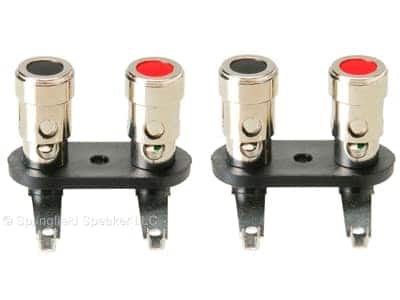

Zflazar Napisano Mart 1, 2017 #38 Napisano Mart 1, 2017 moji lični favoriti: https://www.springfieldspeakerrepair.com/mobile/product.aspx?ProductCode=2Term1 možeš ih i rastaviti pa turiti na udaljenost po volji. Kontakt uvek dobar, ne drnda ti po kraju kabla, sličan princip stezanja sa federom kao kod starih Tannoy zvučničkih terminala. ja ih koristim na zvučnicima (zamenio Tannoy-konektore sa njima) i na phono preamp-u za fiksiranje GND-žice od gramofona

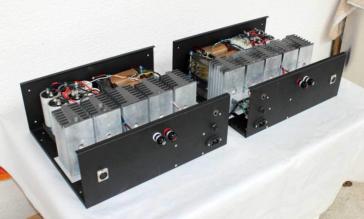

vinko Napisano Mart 3, 2017 #43 Napisano Mart 3, 2017 Izuzetno lepo uradjeno, sigurno je i muzikalni ugodjaj koji donosi prepoznatljivo dobar. Jedno zapazanje, pa i pitanje. Koji je razlog sto su plocice stavljene dole, a ne u sredinu? Ako se ne varam, deltaT kod _kondukcije_ je krace od sredine ka krajevima, nego sa jednog kraja na drugi. Odnosno duplo brze ce se izjednaciti temp. i samim tim ranije rasteretiti hladjeno telo. Ovo nije _konvekcija_ da se preko vazduha prenosi toplota, uz poznatu cinjenicu da se topao vaduh penje na gore...
Woland Napisano Mart 3, 2017 #44 Napisano Mart 3, 2017 @vinko ima nova doktrina da se stave u prvoj trećini.. ali pusti to, gde mu se dedoše izlazni tranzistori? i koji su? iii.. ima li ih Leonardo and Dual je reagovao/la na ovo 2
