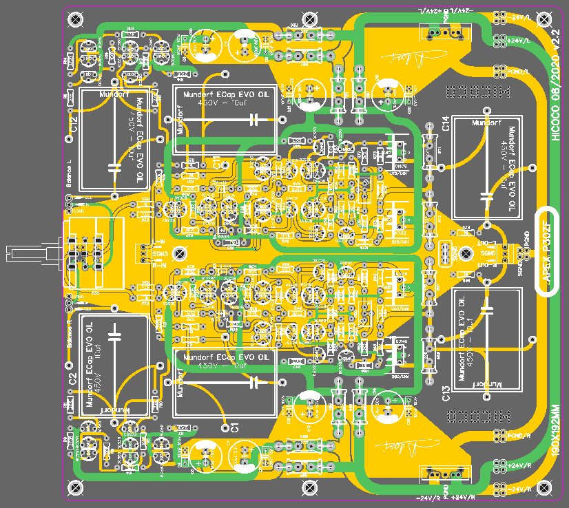

apexaudio Napisano Septembar 14, 2020 Autor #48 Napisano Septembar 14, 2020 P30ZF hifish, Beli_Ninja, krca44 and 2 ostalih je reagovao/la na ovo 1 4

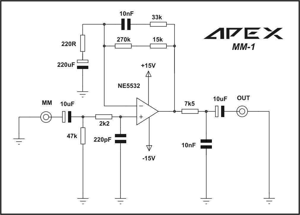

apexaudio Napisano Septembar 28, 2020 Autor #52 Napisano Septembar 28, 2020 Najjednostavnija verzija, ali i dalje sa kombinacijom aktivne i pasivne ekvilizacije. hifish je reagovao/la na ovo 1

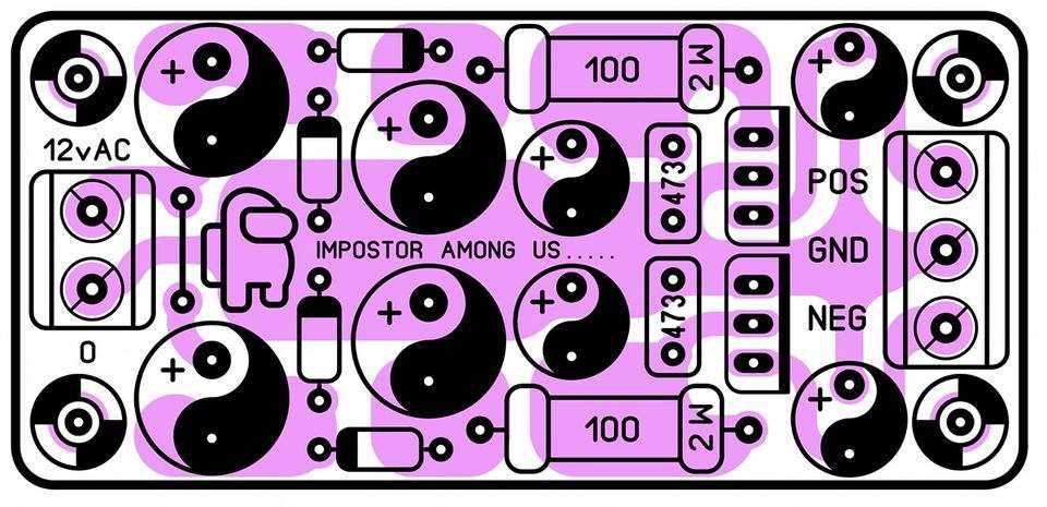

apexaudio Napisano Septembar 29, 2020 Autor #53 Napisano Septembar 29, 2020 Napajanje za MM-1 mutayu and hifish je reagovao/la na ovo 2
apexaudio Napisano Septembar 30, 2020 Autor #54 Napisano Septembar 30, 2020 MM PSU PCB stefaca and hifish je reagovao/la na ovo 1 1

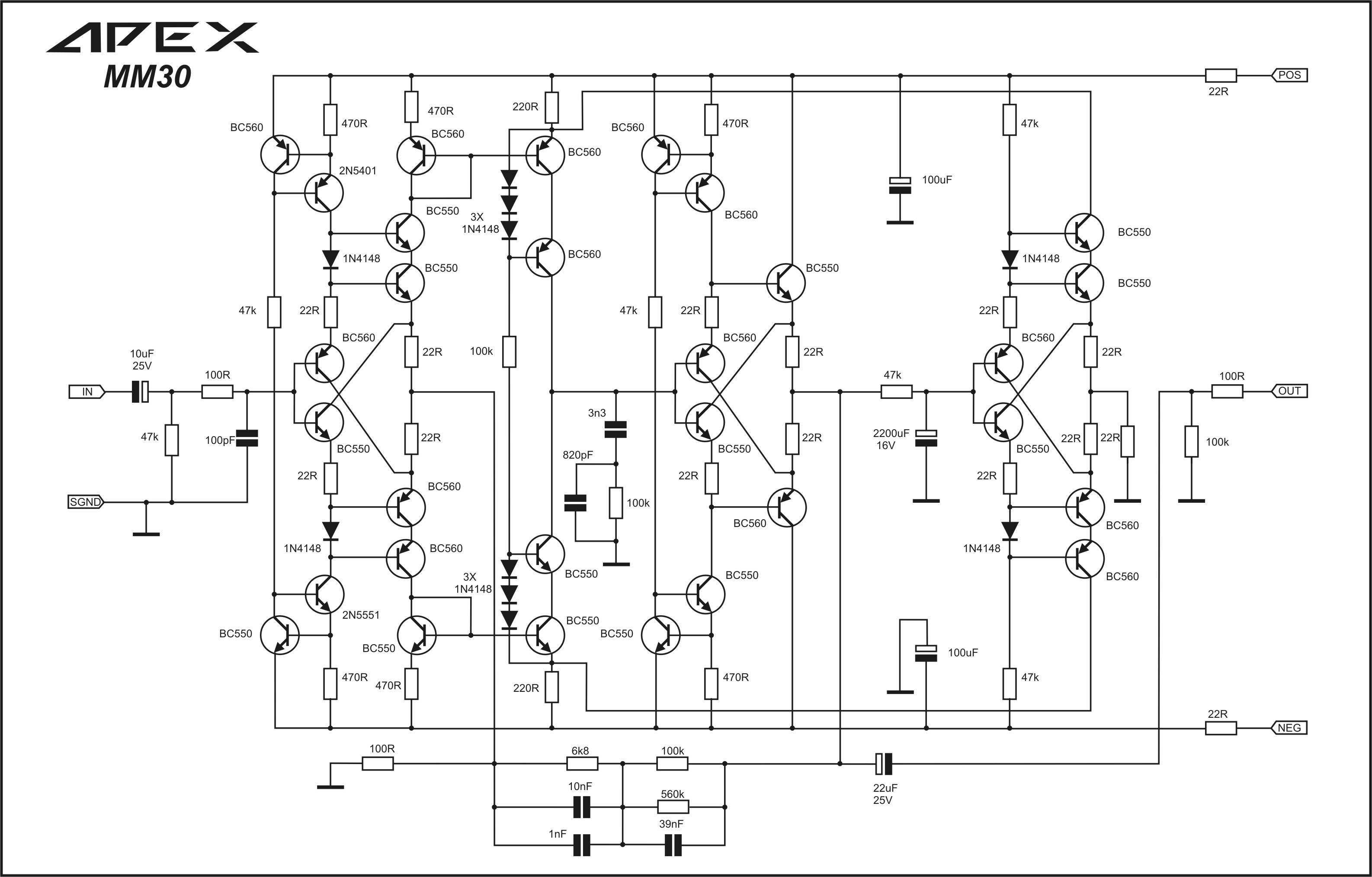

apexaudio Napisano Oktobar 1, 2020 Autor #55 Napisano Oktobar 1, 2020 MM30 hifish and Ikaro je reagovao/la na ovo 2

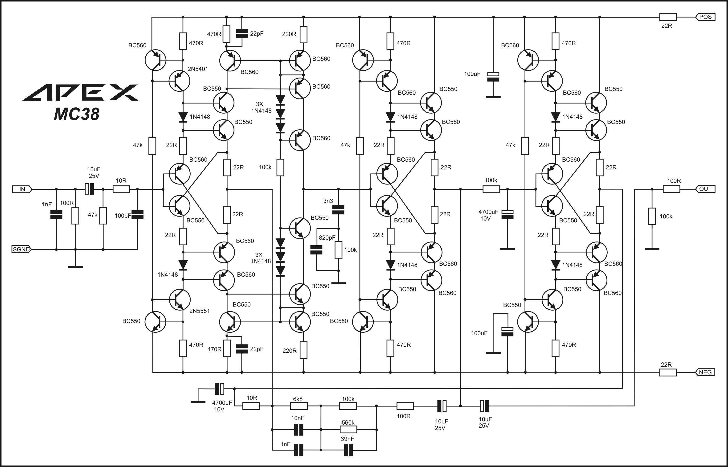

apexaudio Napisano Oktobar 5, 2020 Autor #56 Napisano Oktobar 5, 2020 MC Preamp Ikaro and hifish je reagovao/la na ovo 2

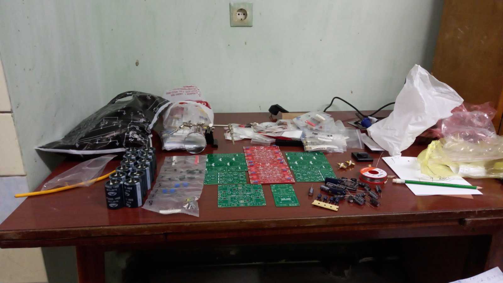

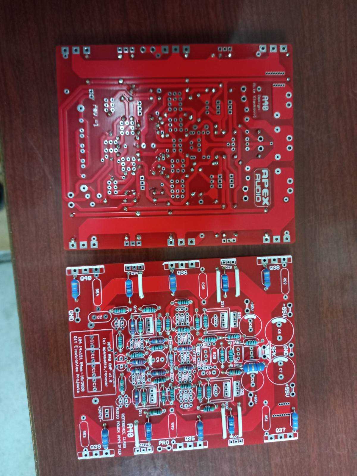

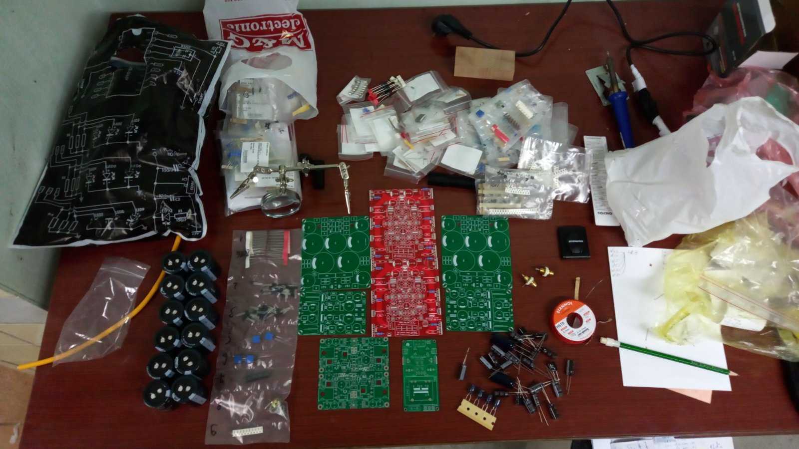

pmiroslav81 Napisano Decembar 30, 2021 #65 Napisano Decembar 30, 2021 Pa da počnemo 🙂🙂🙂🙂 Apex A40 NIXIE, Nesic, krca44 and 3 ostalih je reagovao/la na ovo 5 1
pmiroslav81 Napisano Decembar 31, 2021 #66 Napisano Decembar 31, 2021 Otpornici i kratkospojnici gotovi 🙂🙂🙂🙂 hifish je reagovao/la na ovo 1
