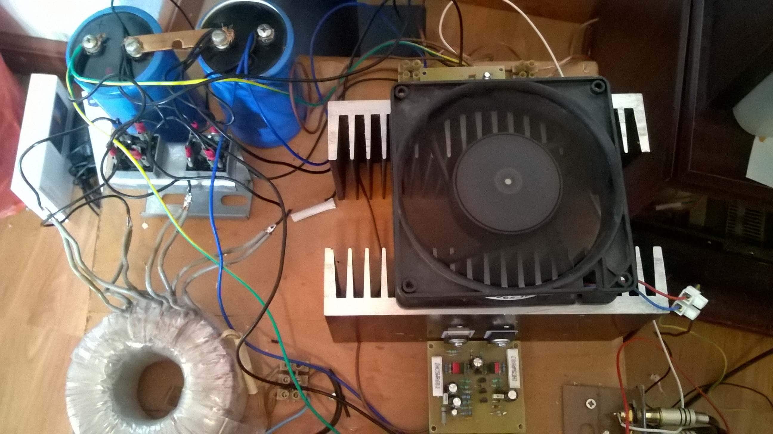

evo ga svira, stavljeni 22K umesto 4K7 struja je sad 1,2A mali su hladnjaci posle pola sata više ne mogu da se pipnu
što se tiče zvuka ima bruma pa ne mogu da ocenim, verovatno zato što je udvostručivač napona a i ko zna kakvi su kondezatori
snage ima i za šibanje :disco: a napon napajanja je 2X17V
nego dal bi ovo moglo da radi sa napajanjima od lapatopa?
U principu da, samo kad su stalno puno opterećeni greju se dosta i ne traju baš dugo.
Možda oni neki industrijski koji su bolji po tom pitanju, ili da staviš ventilatore na smanjenom broju obrtaja da ti sve to hladi.
A ide i leto.
Za tu struju su potrebni najmanje duplo veći hladnjaci, ali će tebi uvek biti problem sa dobrim hlađenjem jer su ti izlazni tranzistori veoma blizu jedan drugom i tu stvaraju veliku temperaturu. Trebalo je to drugačije rešiti na pločici ili da se odvoje od pločice i spoje kablićima na većoj međusobnoj razdaljini.
Upravo. Dobra bi bila jedna medjuploca, min 5mm od bakra, da sabere dva tackasta izvora toplote, i razbaca po vecoj povrsini, i hladnjaci bar sa duplo vecim rebrima.
jao, navukao sam se na lanpe još mi fali i A klasa
namera je bila da čujem kod mene kako to svira/radi što će biti kad nabavim odgovarajući trafo, ovako ima bruma
imam još dva ovakva komada hladnjaka pa mogu da spojim ako budem hteo da ga kutijam
a može i dve lenje ventilatorke desetke da lade,
pustio bi i ovako nek radi baš me briga i ako čurne nego nisam stavio dc zaštitu za zvučnike
:idea: pa imam ovde u pojačatoru 4x12V tafuljak sad moram da probam da će brunda i sa njim
A što mu ne smanjiš malo mirnu struju, da ga ohladiš i ne rizikuješ,  ne verujem da se zvuk menja puno.
